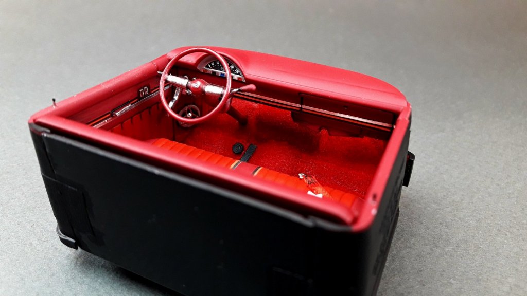

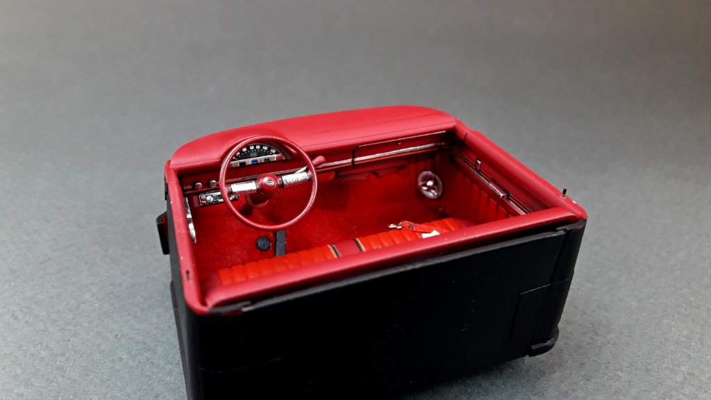

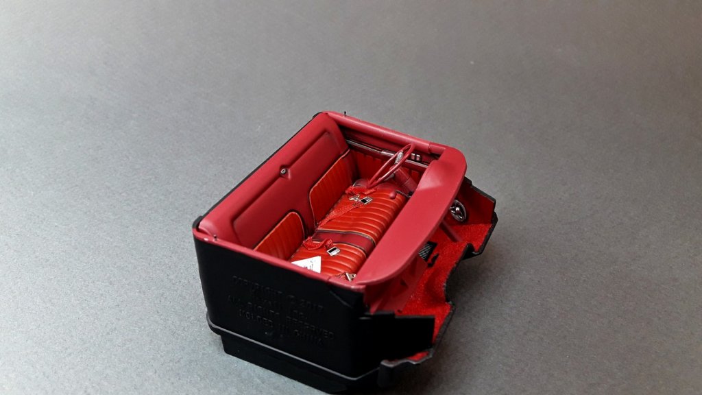

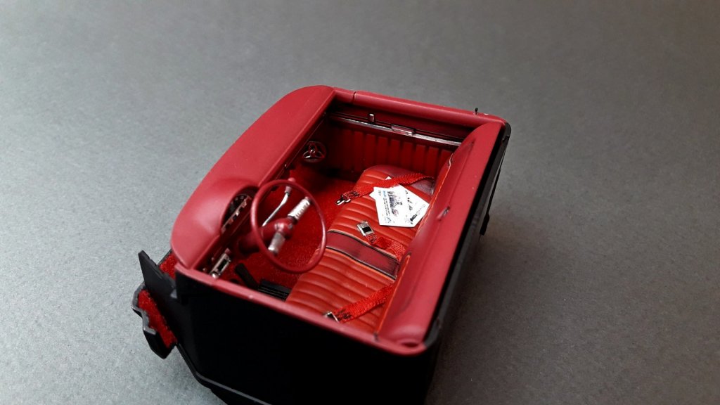

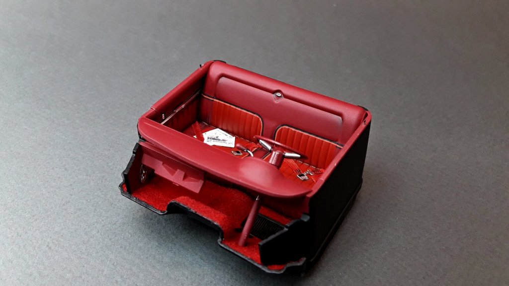

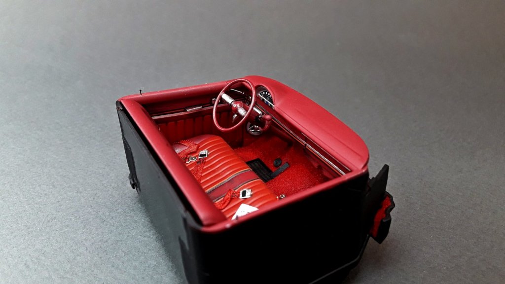

Популярный пост Tolibass 7400 Опубликовано 28 Sep 2020, 19:24:02 Автор Популярный пост Жалоба Поделиться Опубликовано 28 Sep 2020, 19:24:02 Всем привет! Ещё минус один вечер )) Салон готов. Как говориться, прям со сковородки )). Вот результат. Сам по себе салон простой, немного добавил оттенков для общего вида. И как уже стало традицией, пару газет на сиденье. Всем приятного просмотра. Пока всё, всем хорошего вечера! Скоро увидимся. 23 Ссылка на сообщение Поделиться на другие сайты

AeroMax 1357 Опубликовано 29 Sep 2020, 20:55:37 Жалоба Поделиться Опубликовано 29 Sep 2020, 20:55:37 Хороший салон получился! Дверные замки из чего? На полу бархатная бумага или флок? 1 час назад, StarSA сказал: читаю твою тему и устал плюсики ставить за несколько страниц. Век живи - век учись. Наконец-то я нашёл где плюсики ставить. 1 Ссылка на сообщение Поделиться на другие сайты

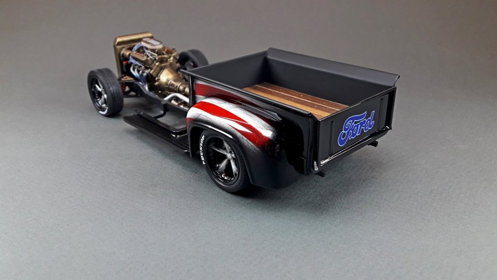

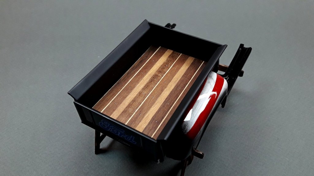

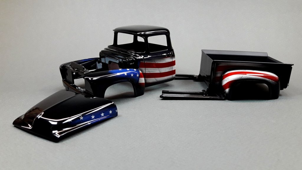

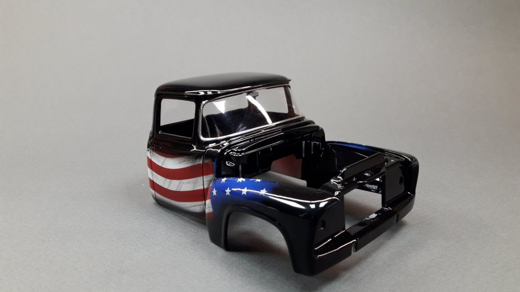

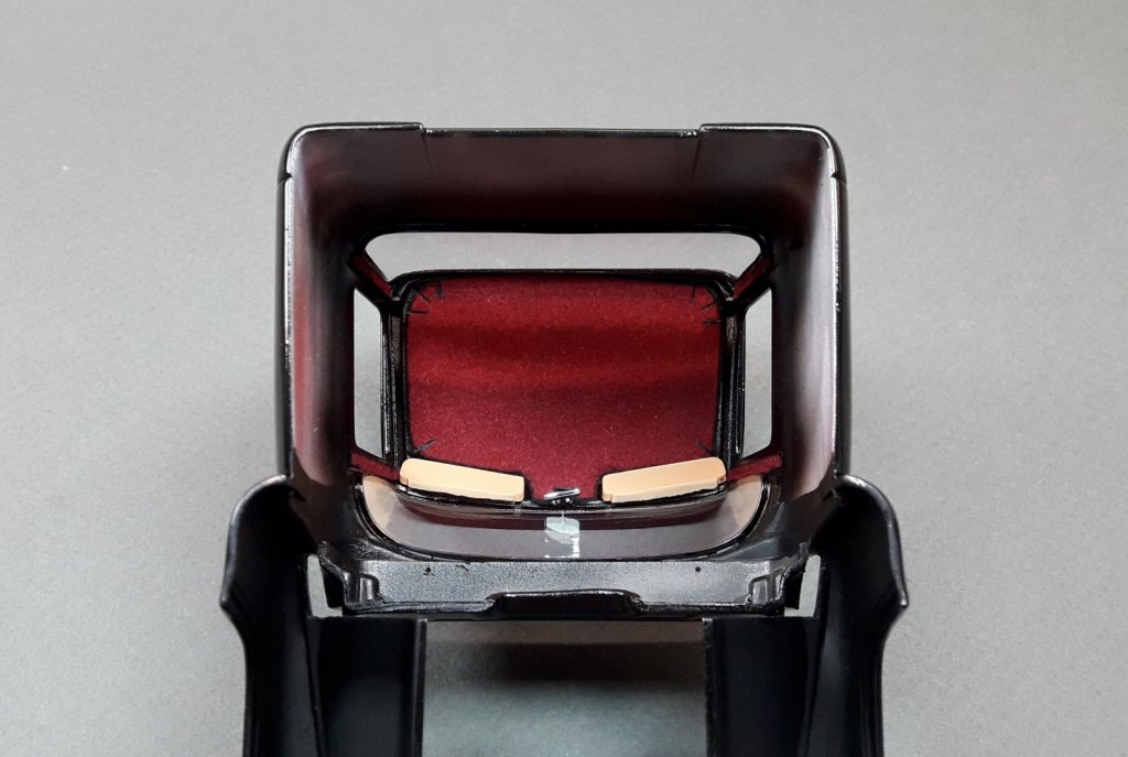

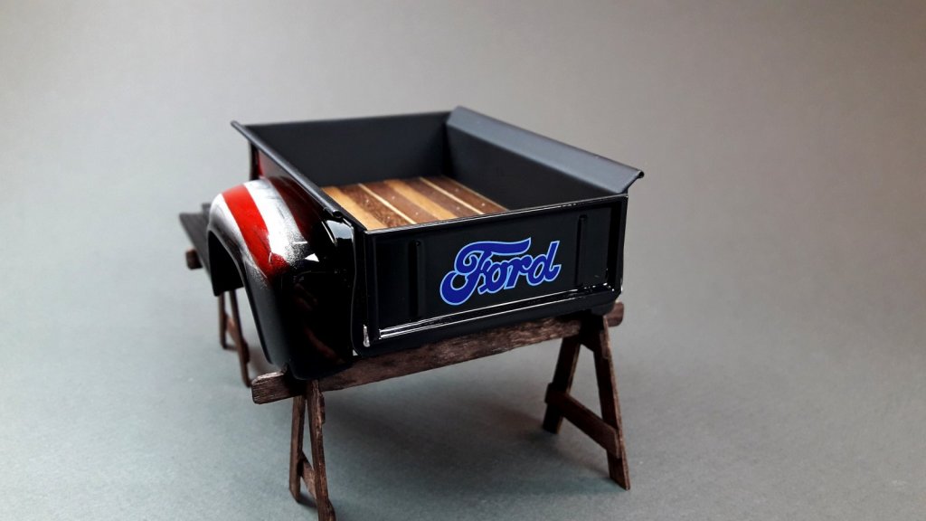

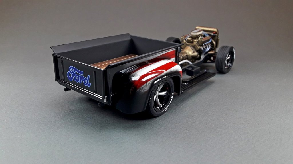

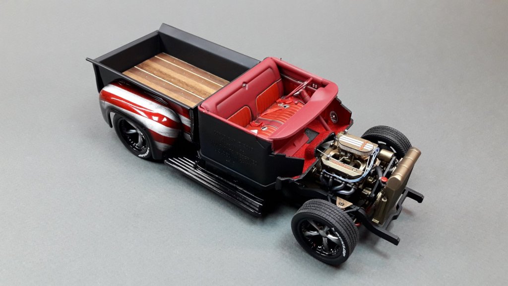

Популярный пост Tolibass 7400 Опубликовано 30 Sep 2020, 08:13:39 Автор Популярный пост Жалоба Поделиться Опубликовано 30 Sep 2020, 08:13:39 @AeroMax @servas74 Спасибо парни! 12 часов назад, AeroMax сказал: Дверные замки из чего? На полу бархатная бумага или флок? Проволока 0.35 мм и сверху матовая черная краска. На полу флок, уложенный на ПВА. И всем привет! Вчера сидел до поздней ночи, и уже обновиться не было ни сил, ни времени. Сегодня после работы, остаётся последний вечер. Вот что уже сделано. Отполирован кузов. Грузовой отсек получил матовое покрытие, и настил. Задний борт получил эмблему в цвете синей части флага ( примерно в таком же цвете ) Ну и сам кузов занял место на раме, уже окончательно )) Кстати может кому-то будет полезно, в этой сборке, я в полной мере ощутил превосходство, сборки кузова на модельный клей для пластика, предварительно аккуратно зачистив места склейки. В самом начале я так и делал, но потом отошёл от этого переключившись на супер клей. Но думаю что вернусь назад на этот способ . Пока всё, увидим вечером за чашечкой горячего чая. ))) Всем хорошего дня! 19 Ссылка на сообщение Поделиться на другие сайты

John Wick 4105 Опубликовано 30 Sep 2020, 13:49:11 Жалоба Поделиться Опубликовано 30 Sep 2020, 13:49:11 5 hours ago, Tolibass said: Кстати может кому-то будет полезно, в этой сборке, я в полной мере ощутил превосходство, сборки кузова на модельный клей для пластика, предварительно аккуратно зачистив места склейки. Толя, какие плюсы увидел? Ссылка на сообщение Поделиться на другие сайты
cuba_13 3616 Опубликовано 30 Sep 2020, 15:31:23 Жалоба Поделиться Опубликовано 30 Sep 2020, 15:31:23 7 часов назад, Tolibass сказал: сборки кузова на модельный клей для пластика Толя, какой клей использовал? Тамиевский супежидкий? Потому что я никак не научусь на модельный финально собирать, у меня он фигово схватывает всегда. Ссылка на сообщение Поделиться на другие сайты
Tolibass 7400 Опубликовано 30 Sep 2020, 16:56:27 Автор Жалоба Поделиться Опубликовано 30 Sep 2020, 16:56:27 @John Wick Рома, получается жёсткое монолитное место склейки, при должной аккуратности получается намного приятней чем после супер клея. @cuba_13 Рома, Тамийный, только простой с белой наклейкой. 1 Ссылка на сообщение Поделиться на другие сайты
cuba_13 3616 Опубликовано 30 Sep 2020, 17:17:33 Жалоба Поделиться Опубликовано 30 Sep 2020, 17:17:33 20 минут назад, Tolibass сказал: Тамийный, только простой с белой наклейкой. Надо бы его прикупить, а то у меня только супертекучий быстросхватывающийся. Ссылка на сообщение Поделиться на другие сайты

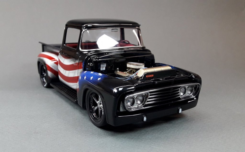

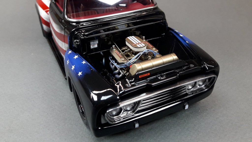

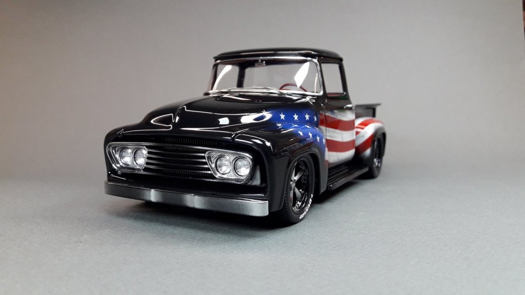

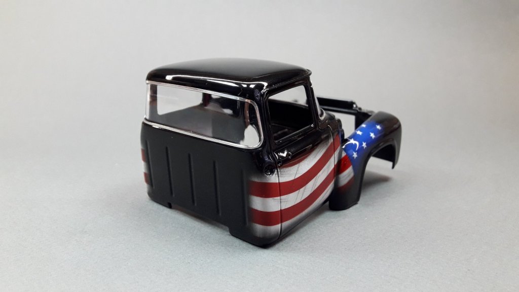

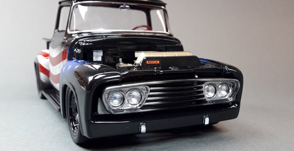

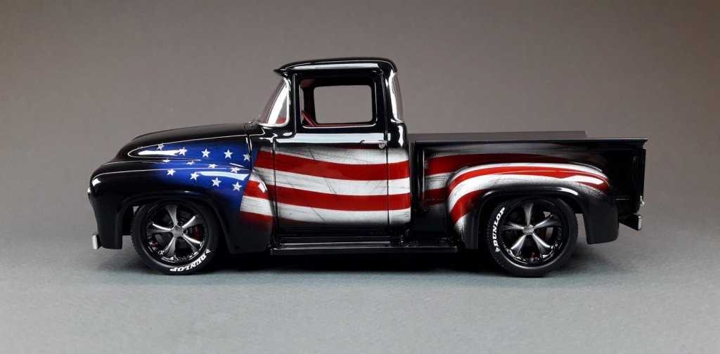

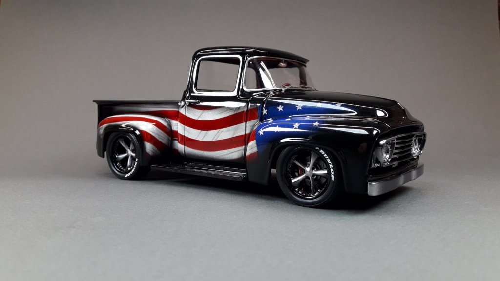

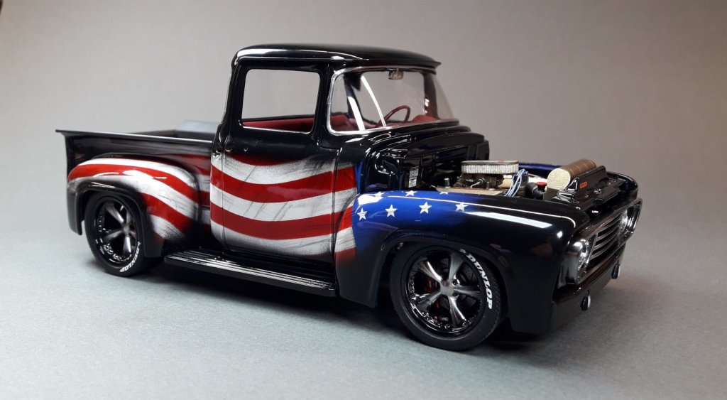

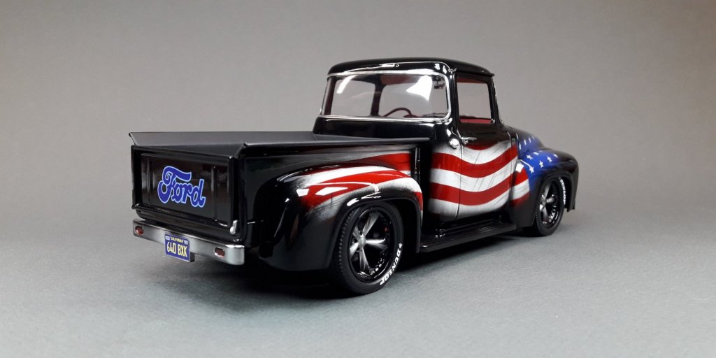

Популярный пост Tolibass 7400 Опубликовано 30 Sep 2020, 20:10:39 Автор Популярный пост Жалоба Поделиться Опубликовано 30 Sep 2020, 20:10:39 Ну вот Всем добрый вечер! То что было сделано за вечер. Пишу последнее обновление, и пью чай как и планировал ))) Установил ванну салона. Сделал молдинги и установил стёкла. Сделал потолок из бархатной бумаги. Установил кабину на раму и вклеил радиаторную решетку, поместил таблички под капот. Мелочёвка, такая как ручки, горловина, бампера, дворники, заняли своё место. Ну и несколько финальных фоток. Есть моменты, но уже всё останется как есть. ))) Вот и всё. Всем приятного просмотра. Спасибо всем кто принимал моральное участие и оказывал поддержку. Поздравляю всех участников конкурса. Всем приятного вечера ! 24 Ссылка на сообщение Поделиться на другие сайты
