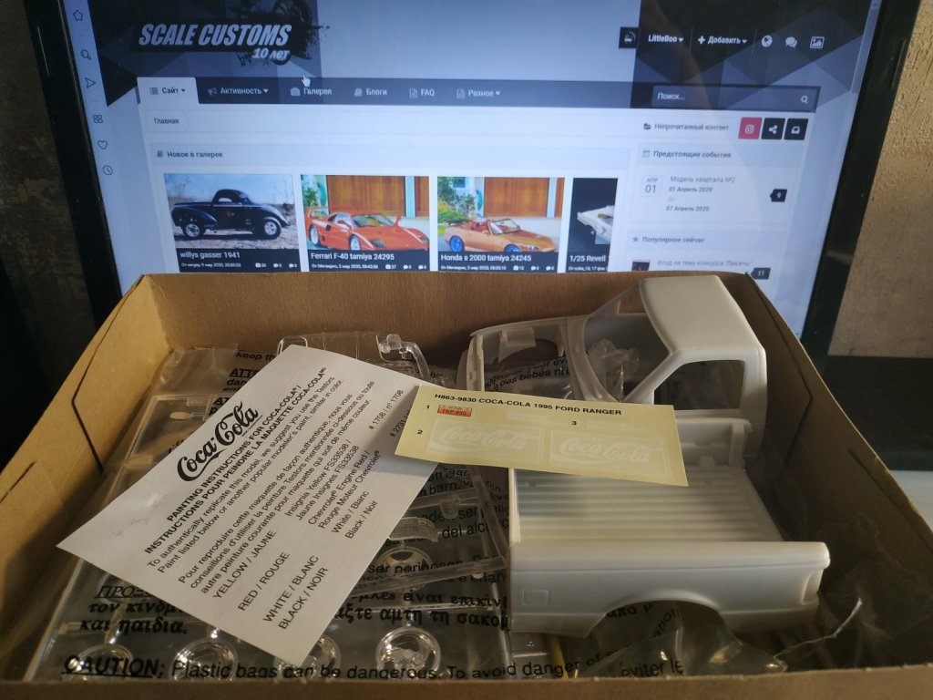

Популярный пост LittleBoo 1366 Опубликовано 2 Apr 2020, 08:20:29 Популярный пост Жалоба Поделиться Опубликовано 2 Apr 2020, 08:20:29 (изменено) Вольюсь и я в движуху, наконец то у меня появился повод собрать этот пикап. Обзор на него делался давно здесь Собирать буду кастомную версию с дополнительным обвесом и альтернативной решеткой и бамперами, ибо стоковый выглядит уныло. Ну и стартовая фотка, в подтверждение что набор нетронутый Изменено 2 Apr 2020, 08:22:58 пользователем LittleBoo добавил фотографию оригинала 12 Ссылка на сообщение Поделиться на другие сайты

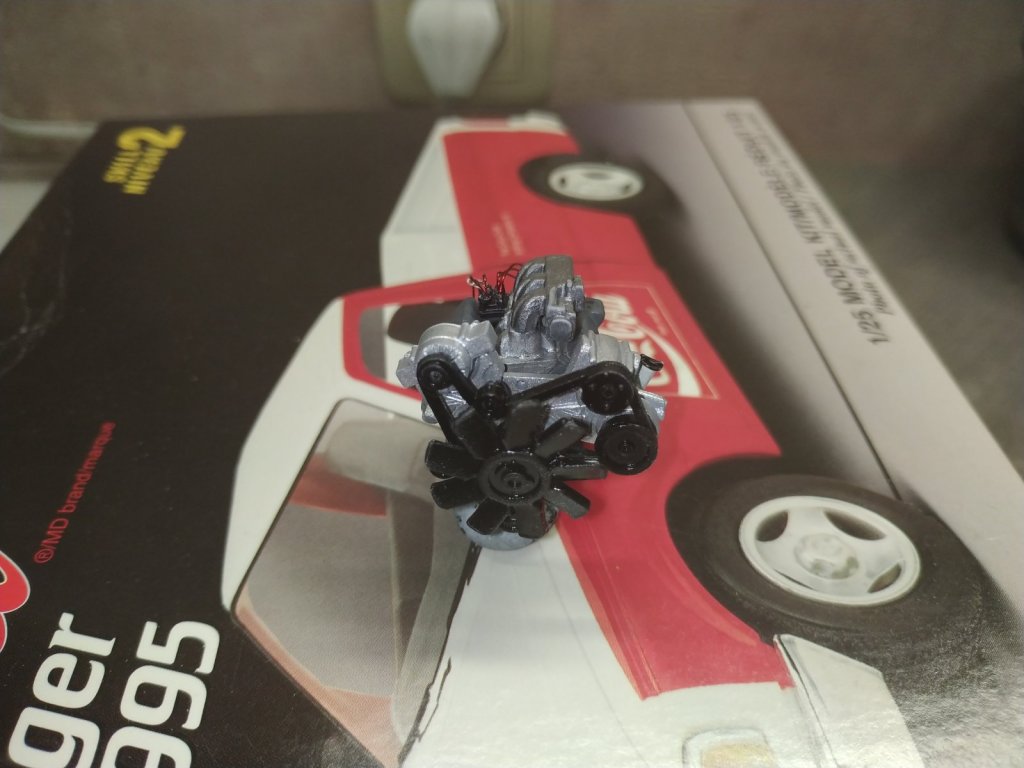

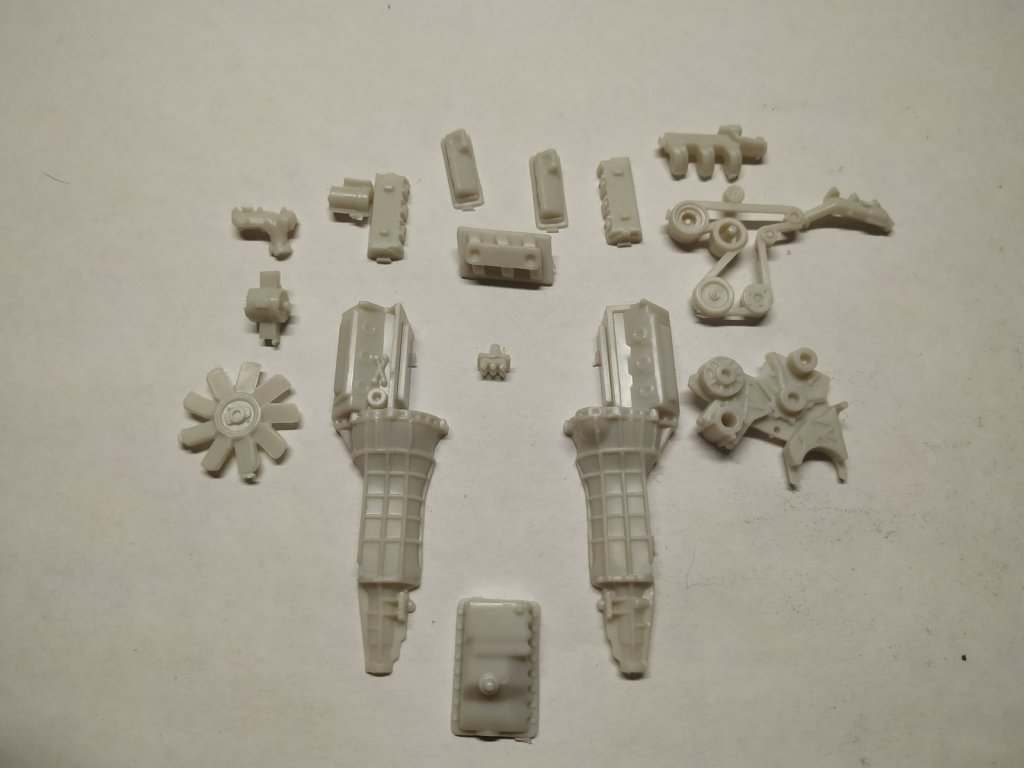

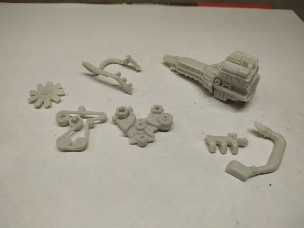

Популярный пост LittleBoo 1366 Опубликовано 5 Apr 2020, 15:10:31 Автор Популярный пост Жалоба Поделиться Опубликовано 5 Apr 2020, 15:10:31 Крошечное обновление. подсобрал движок, приготовил компоненты для грунтования 5 Ссылка на сообщение Поделиться на другие сайты

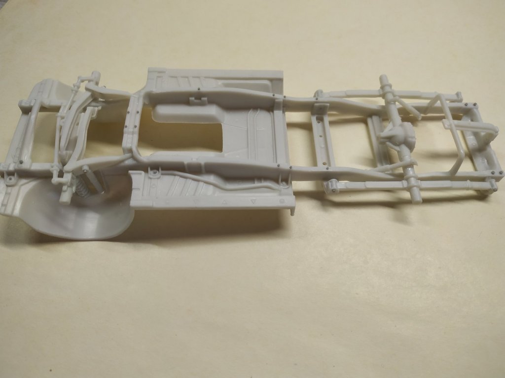

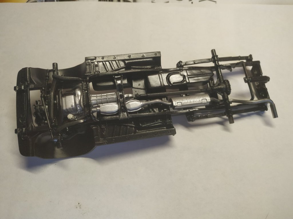

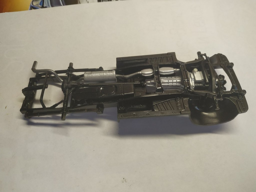

Популярный пост LittleBoo 1366 Опубликовано 7 Apr 2020, 13:51:36 Автор Популярный пост Жалоба Поделиться Опубликовано 7 Apr 2020, 13:51:36 Добрал переднюю и заднюю подвески, накидал немного болтиков. Фетиш конечно, после окраски не будет видно, смоляной он или отлитый в наборе, но пусть будет 6 Ссылка на сообщение Поделиться на другие сайты
-=VIRUS=- 509 Опубликовано 7 Apr 2020, 15:24:49 Жалоба Поделиться Опубликовано 7 Apr 2020, 15:24:49 @LittleBoo а можно название болтиков? Ссылка на сообщение Поделиться на другие сайты
Andrey Labuzov 6544 Опубликовано 7 Apr 2020, 15:32:04 Жалоба Поделиться Опубликовано 7 Apr 2020, 15:32:04 6 минут назад, -=VIRUS=- сказал: @LittleBoo а можно название болтиков? Подозреваю, что болтики от Мастерклаб Ссылка на сообщение Поделиться на другие сайты
LittleBoo 1366 Опубликовано 7 Apr 2020, 16:35:30 Автор Жалоба Поделиться Опубликовано 7 Apr 2020, 16:35:30 1 час назад, -=VIRUS=- сказал: @LittleBoo а можно название болтиков? 1 час назад, Andrey Labuzov сказал: Подозреваю, что болтики от Мастерклаб Да, верно, смоляные болты от Мастерклаб Ссылка на сообщение Поделиться на другие сайты
Tolibass 7400 Опубликовано 7 Apr 2020, 18:08:52 Жалоба Поделиться Опубликовано 7 Apr 2020, 18:08:52 Болты мелочь, а приятно! Ссылка на сообщение Поделиться на другие сайты
Driver 1215 Опубликовано 8 Apr 2020, 07:56:37 Жалоба Поделиться Опубликовано 8 Apr 2020, 07:56:37 18 часов назад, LittleBoo сказал: Фетиш конечно, после окраски не будет видно, смоляной он или отлитый в наборе, но пусть будет Зато какое моральное удовольствие испытываешь, зная, что там они есть. Ссылка на сообщение Поделиться на другие сайты

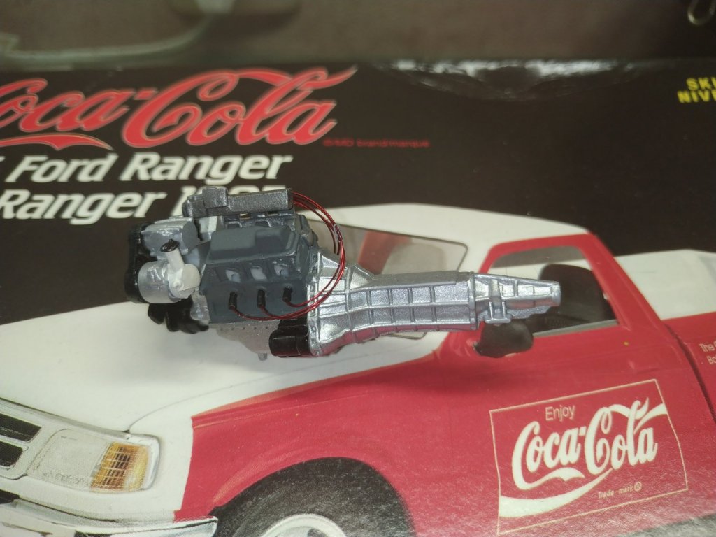

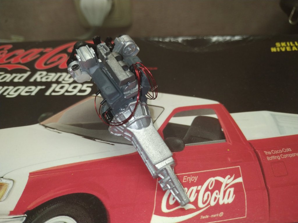

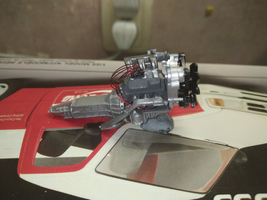

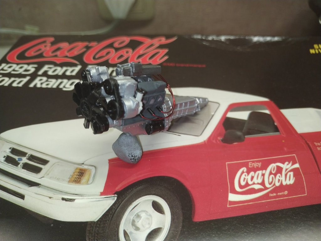

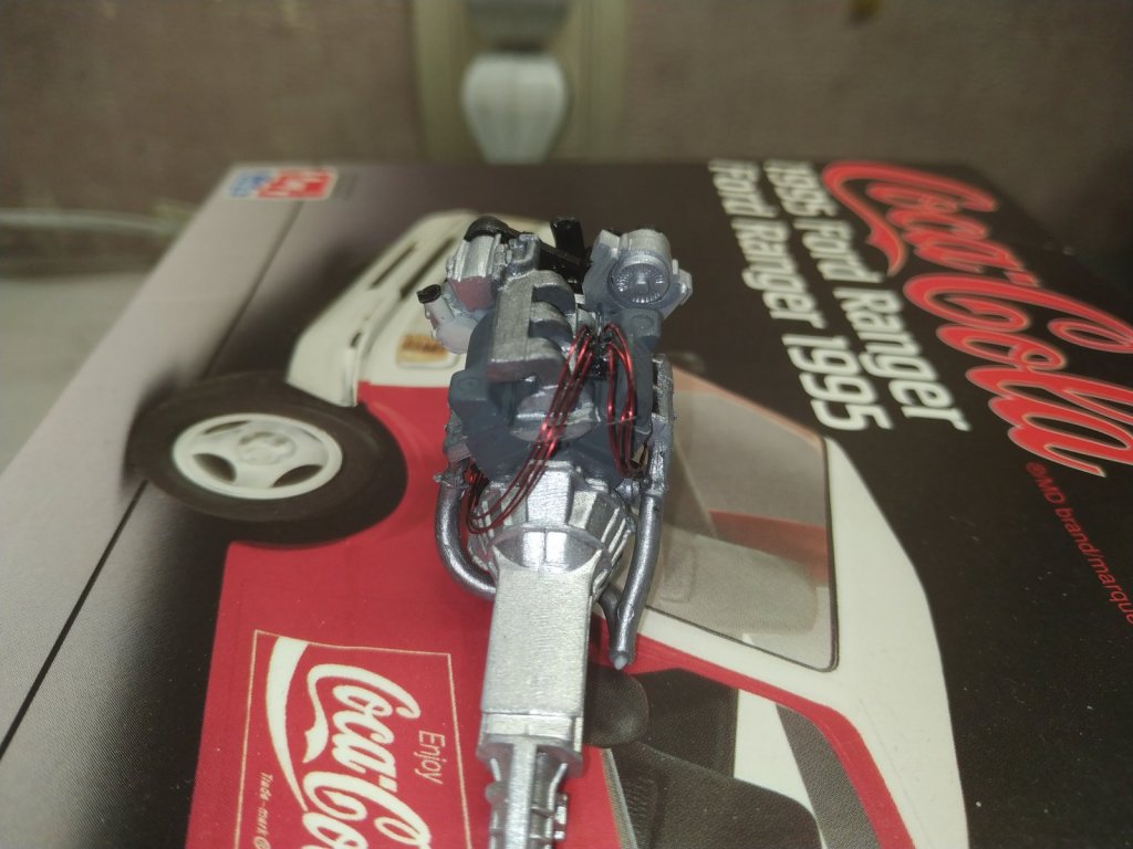

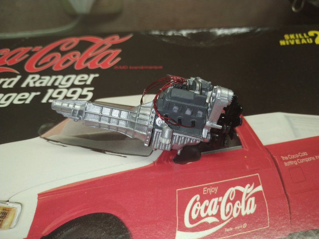

LittleBoo 1366 Опубликовано 13 Apr 2020, 10:35:57 Автор Жалоба Поделиться Опубликовано 13 Apr 2020, 10:35:57 собрал и покрасил дрыгатель. Из доработок - только провода к свечам зажигания. С левой стороны длинноваты получились. 4 Ссылка на сообщение Поделиться на другие сайты
yura1961 3949 Опубликовано 13 Apr 2020, 11:56:22 Жалоба Поделиться Опубликовано 13 Apr 2020, 11:56:22 Или я совсем ничего не понимаю в двигателях,или свечи не туда вкручены. 1 Ссылка на сообщение Поделиться на другие сайты

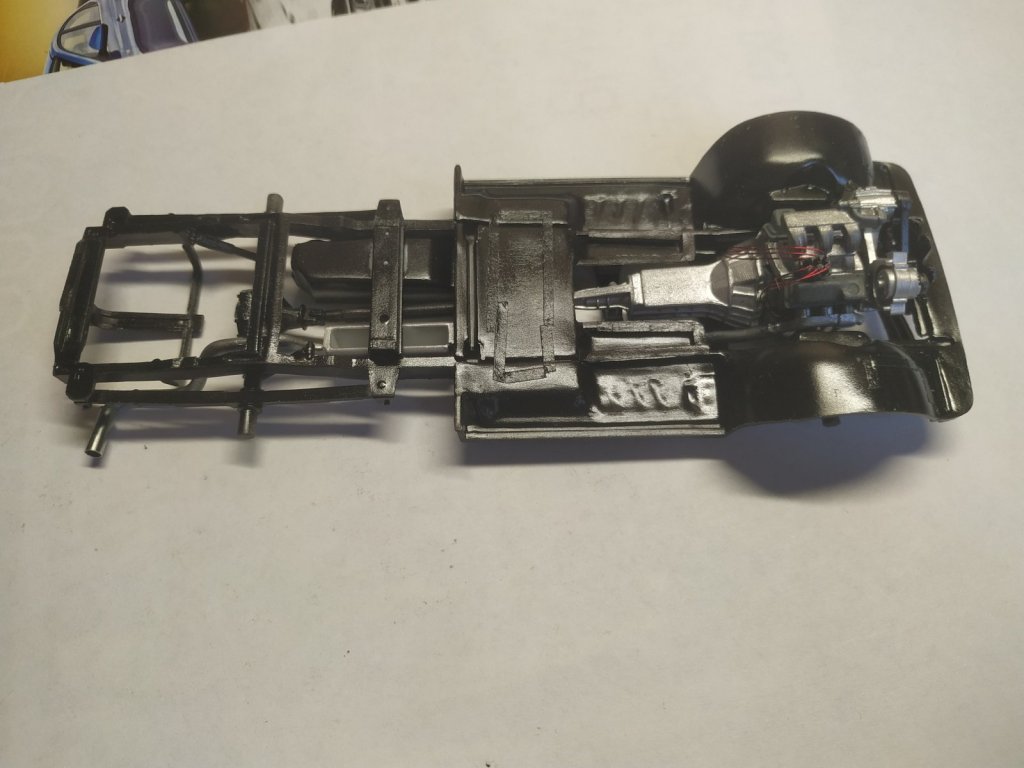

LittleBoo 1366 Опубликовано 13 Apr 2020, 12:14:56 Автор Жалоба Поделиться Опубликовано 13 Apr 2020, 12:14:56 9 минут назад, yura1961 сказал: Или я совсем ничего не понимаю в двигателях,или свечи не туда вкручены. Вот блин, и то верно. Они же в головку блока должны быть вкручены... я повелся на кружочки в блоке цилиндров, очень уж они удачные были... тем временем движок поставлен в раму Ссылка на сообщение Поделиться на другие сайты

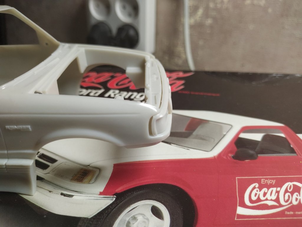

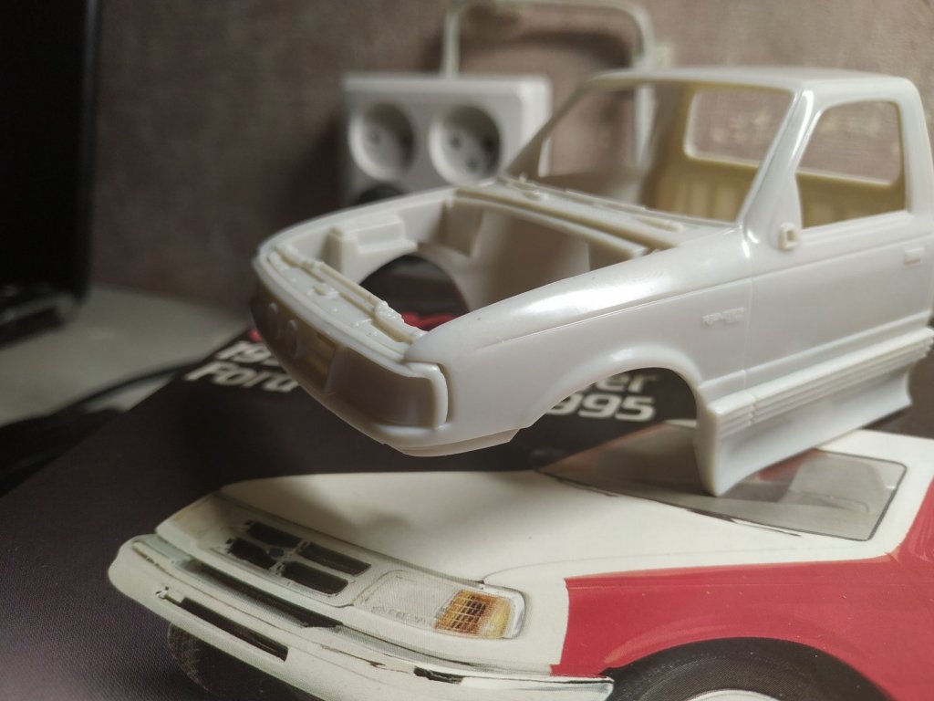

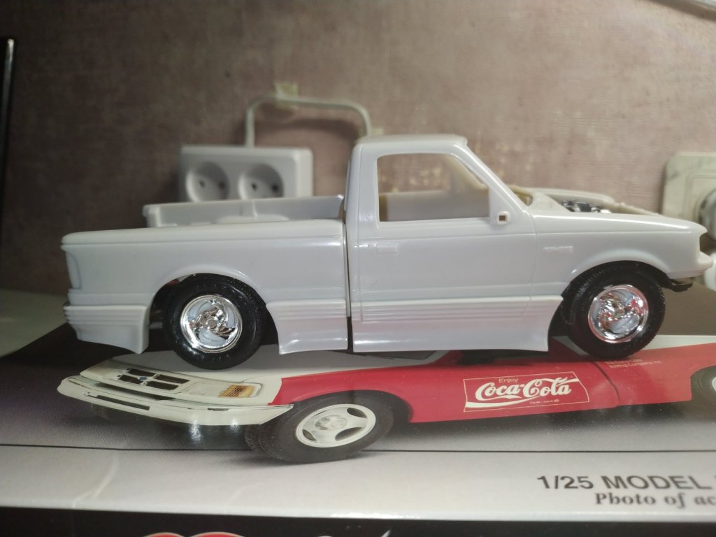

LittleBoo 1366 Опубликовано 14 Apr 2020, 19:41:32 Автор Жалоба Поделиться Опубликовано 14 Apr 2020, 19:41:32 Приклеил обвес на кузов, так выглядит гораздо интереснее чем в стоке а между кузовом и передней панелью у указателей поворота здоровенные щели, их явно не должно быть .как бы мне их аккуратненько подогнать, либо из 2к шпакли, или пластиком нарастить... нужно покумекать. 4 Ссылка на сообщение Поделиться на другие сайты
PETERSON 10197 Опубликовано 14 Apr 2020, 19:55:17 Жалоба Поделиться Опубликовано 14 Apr 2020, 19:55:17 10 минут назад, LittleBoo сказал: либо из 2к шпакли, или пластиком нарастить Стёкла фар сначала приложи. А то после наращивания может случиться, что стёкла будут ровно на такое же расстояние выступать. Мне кажется, можно обойтись подгибанием панели и подтачиванием тех мест, где она может упираться. 1 Ссылка на сообщение Поделиться на другие сайты
AeroMax 1358 Опубликовано 15 Apr 2020, 09:59:04 Жалоба Поделиться Опубликовано 15 Apr 2020, 09:59:04 (изменено) Я бы ещё капот для примерки приложил... Изменено 15 Apr 2020, 09:59:17 пользователем AeroMax Ссылка на сообщение Поделиться на другие сайты

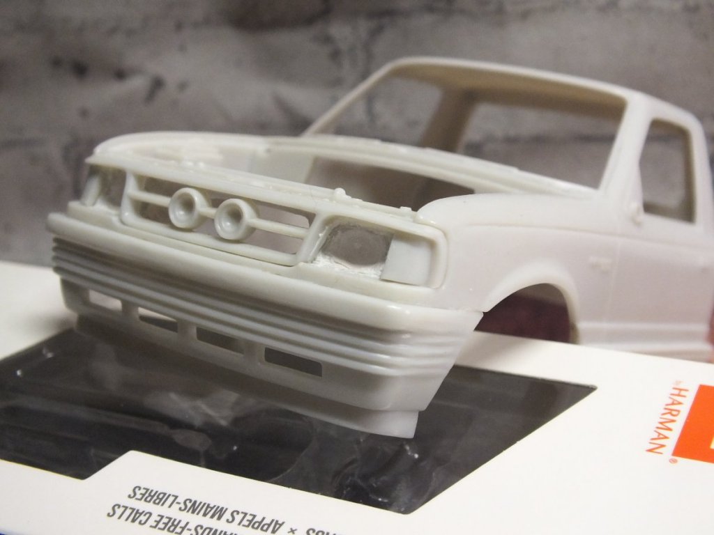

Популярный пост LittleBoo 1366 Опубликовано 13 Jul 2020, 20:37:57 Автор Популярный пост Жалоба Поделиться Опубликовано 13 Jul 2020, 20:37:57 Что-то этот COVID выбил меня из колеи. Переход на удаленную работу оказался совсем не таким, как я ожидал. Вместо того, чтобы экономить время на дорогу и тратить его на себя, получается что работаешь и это время и еще дальше, раз уж все равно ехать никуда не нужно. Моделью совсем мало-мало занимался. Вот задумался что делать с дворниками отлитыми вместе с кузовом и жабо под ними Прорезал в передней глухой стенке отверстие, чтобы к радиатору воздух поступал, вылепил боковины воздуховода, под стекляшками фар была плоскость, набил туда 2к шпатлевки и высверлил что-то похожее на отражатели смотрел смотрел на все эти шильдики отлитые на кузове, и сошкурил их нахрен. Заказал травление ну вот пока и все. 7 Ссылка на сообщение Поделиться на другие сайты

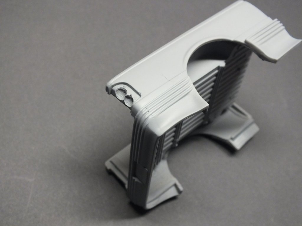

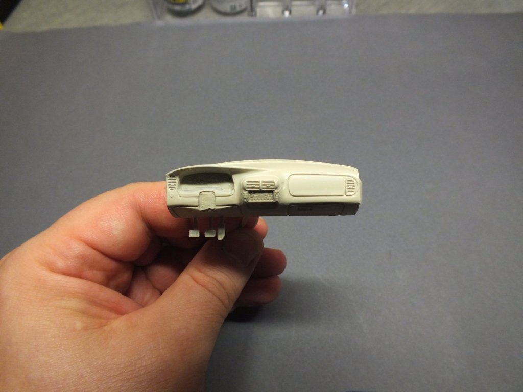

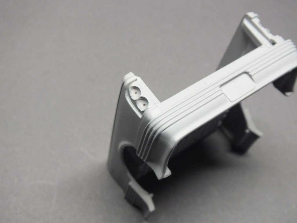

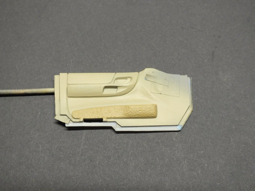

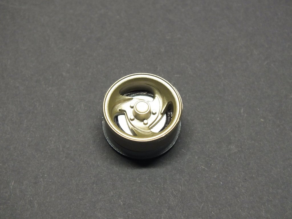

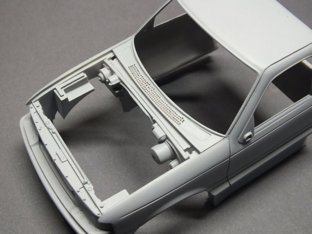

LittleBoo 1366 Опубликовано 16 Jul 2020, 19:03:39 Автор Жалоба Поделиться Опубликовано 16 Jul 2020, 19:03:39 Собравшись с духом, срезал имитацию дворников, насверлил имитацию перфорации. Получилось не очень ровно, но это место будет закрыто правильными стеклоочистителями Сделал совершенно неправильные отражатели задних фонарей, и я знаю что отражателей должно быть не 2. Но все лучше, чем просто плоскость, да и стекла фонарей все равно просто красные, без секций разных цветов Салон будет такого цвета, даже двух цветов, конечно помимо любимого американцами черного пластика. А вот здесь нужен совет. Хочется сделать двухцветные диски, например такие. Есть какой либо надежный способ сделать это, не имея твердой и точной руки? Если попытаюсь вручную накрасить - получится полная хрень. 4 Ссылка на сообщение Поделиться на другие сайты
PETERSON 10197 Опубликовано 16 Jul 2020, 19:11:50 Жалоба Поделиться Опубликовано 16 Jul 2020, 19:11:50 (изменено) 9 минут назад, LittleBoo сказал: Есть какой либо надежный способ сделать это, не имея твердой и точной руки? Покрась диск краской с 2К лаком, и высуши. Потом красным цветом с использованием эмали. Затем смой лишнюю краску растворителем для эмали, типа уайт-спирита. Изменено 16 Jul 2020, 19:14:02 пользователем PETERSON Ссылка на сообщение Поделиться на другие сайты
