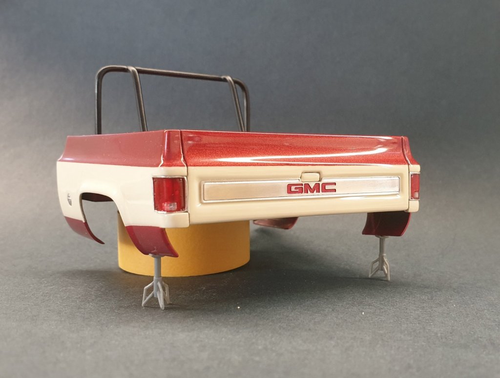

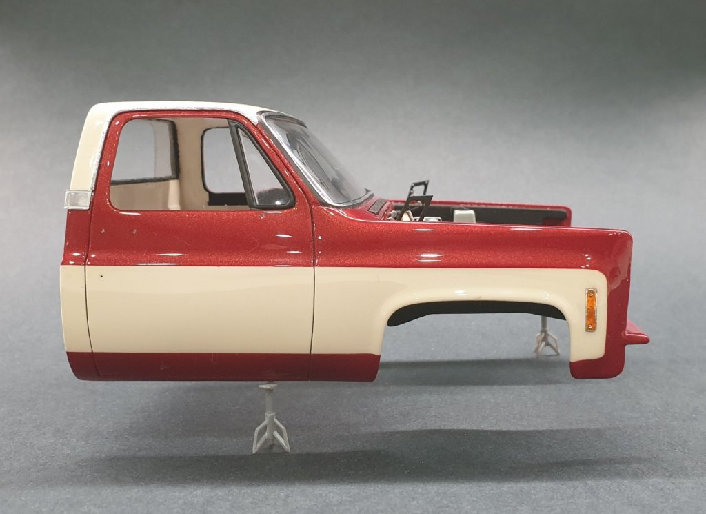

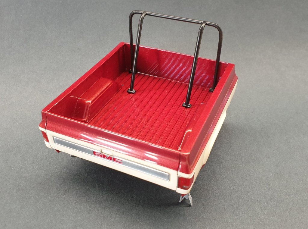

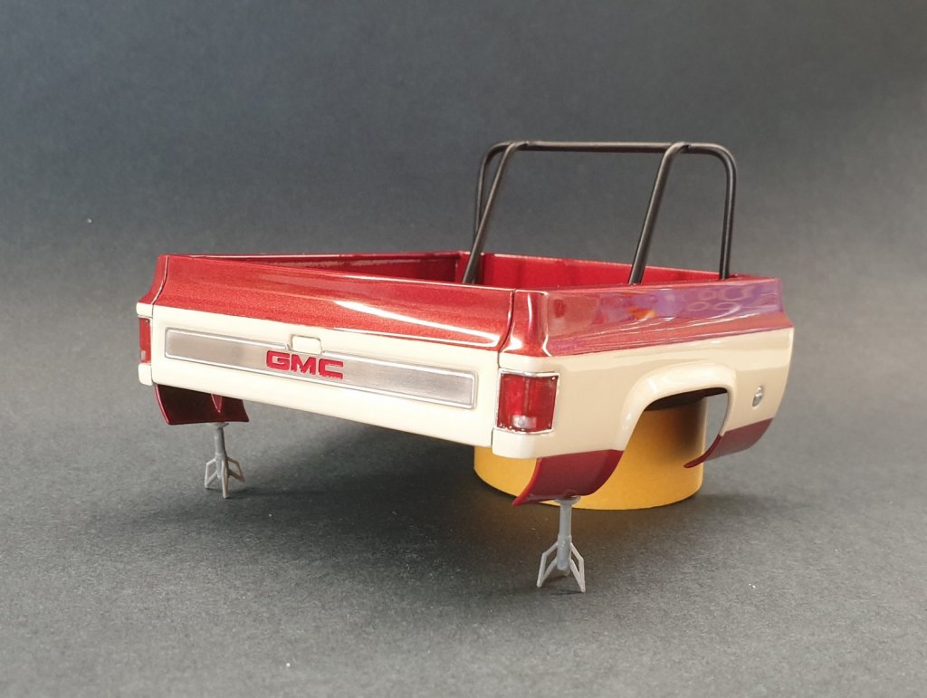

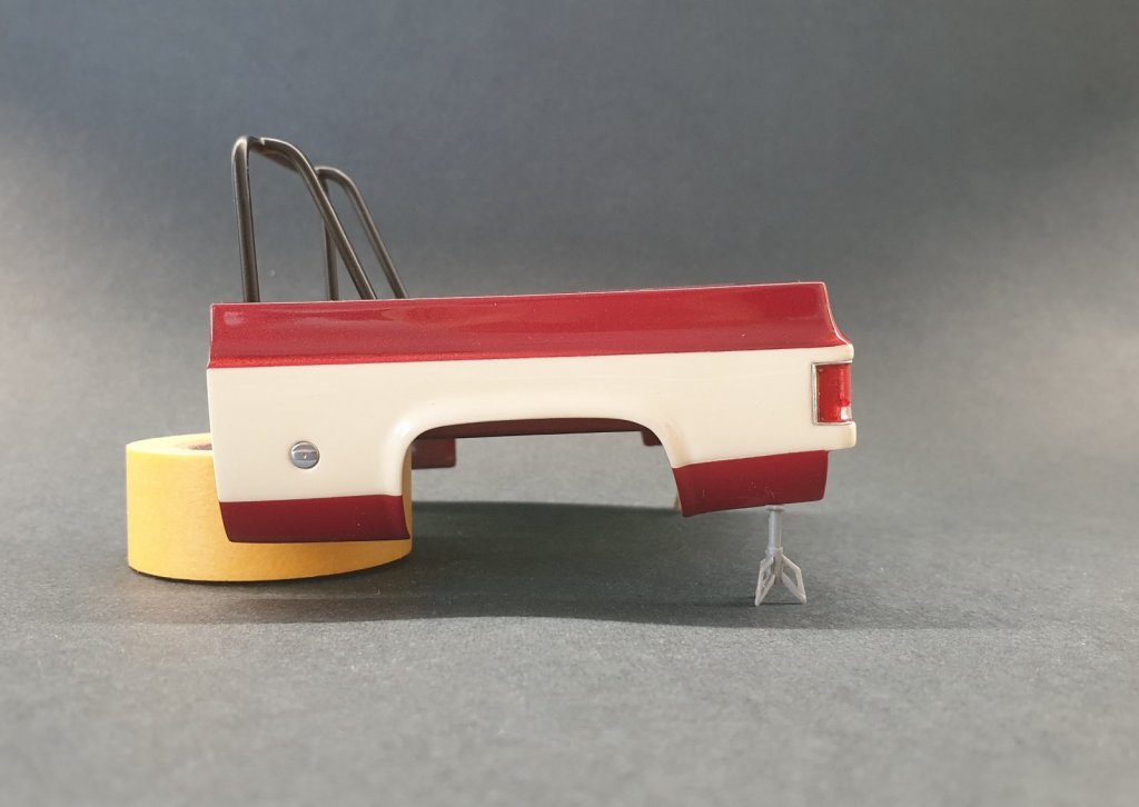

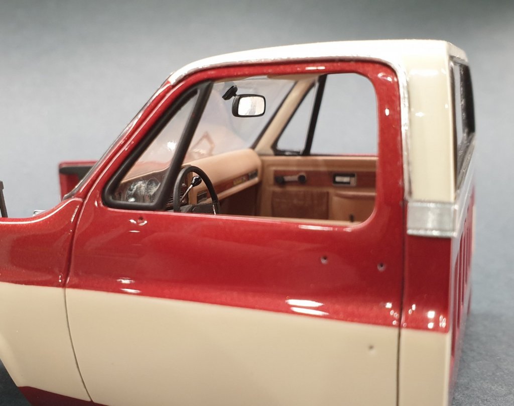

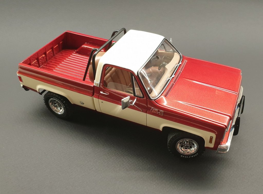

Популярный пост Silent123 3054 Опубликовано 23 Sep 2020, 18:49:20 Автор Популярный пост Жалоба Поделиться Опубликовано 23 Sep 2020, 18:49:20 Маленький апдейт касательно кузова и окраски. Первая лакировка старым лаком вышла очень неудачной, можно почитать выше. Шлифовка вцелом помогла выровнить поверхность, но лак категорически не полировался, к тому же сделал несколько неудачных протиров, да и пылинок на белом цвете было очень много. Сразу же был заказан лак от зеро, но было понятно что есть шанс его не дождаться до конца конкурса. Кстати, я его получил пару дней назад, но пробовать буду уже на другой модели. Для подстраховки решил купить новый автомобильный лак. Выбор пал на U-pol 2091. Перед повторной лакировкой слегка запылил кузов и кабину по маскам основными цветами, тем самым убрал следы протиров и скрыл пылинки. Далее повторная лакировка. Что-то я опять поспешил, но результат вышел в разы лучше. Из косяков - не делал межслойной сушки и получил так называемое "закипание лака" (по крайней мере начитавшись интернетов я думаю это так называется и причина именно такая). Выражается эффект в виде мельчайших кратеров на лаке, как будто слегка иголочкой потыкали. Слой лака тоже получился достаточно толстый. Но это все, как оказалось, сущие мелочи. Лак прекрасно шлифуется и полируется, а глянец просто не сравним с Мобихел, даже когда он был свежим. В общем покраску я победил, может где-то чуть не дошлифовал наплывы, но тут уж просто перестраховался. Кстати, пыли почти нет, 3-4 незначительных точки на всей поверхности - это не что по сравнению с первой окраской. Пока покажу только кузов, его уже можно монтировать на раму. Алюминиевые детальки как раз к стати. Стекляшки фонарей тоже существенно облагорожены. По кабине пока в процессе, есть ряд мелочей/доработок, покажу по готовности. Решили с женой сделать мини отпуск 3 дня, так что в работе над моделью перерыв. Надеюсь что осташихся 5 дней мне хватит чтобы заверить модель. Идей еще куча, а время уже на исходе.. 16 Ссылка на сообщение Поделиться на другие сайты
PETERSON 10185 Опубликовано 23 Sep 2020, 20:43:28 Жалоба Поделиться Опубликовано 23 Sep 2020, 20:43:28 Поздравляю с победой над покраской! На фотографиях выглядит чудесно! 1 Ссылка на сообщение Поделиться на другие сайты

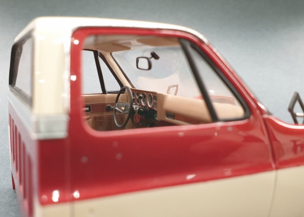

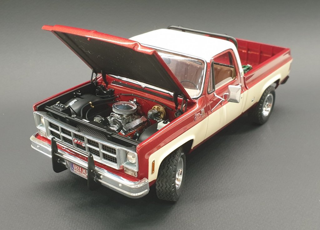

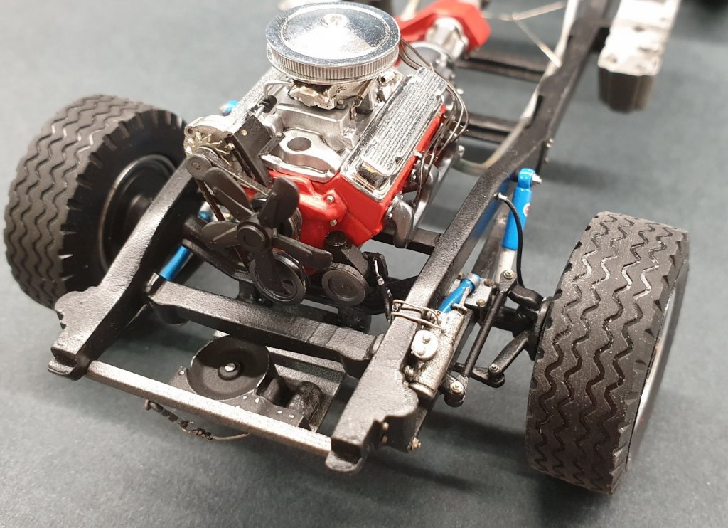

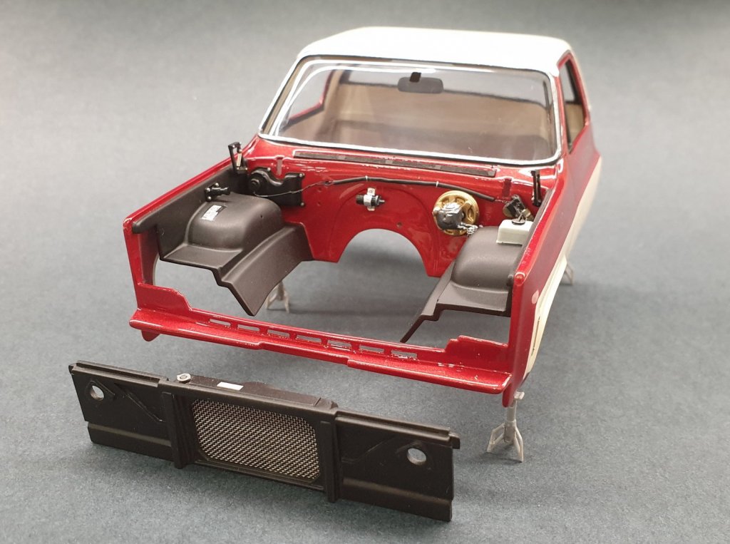

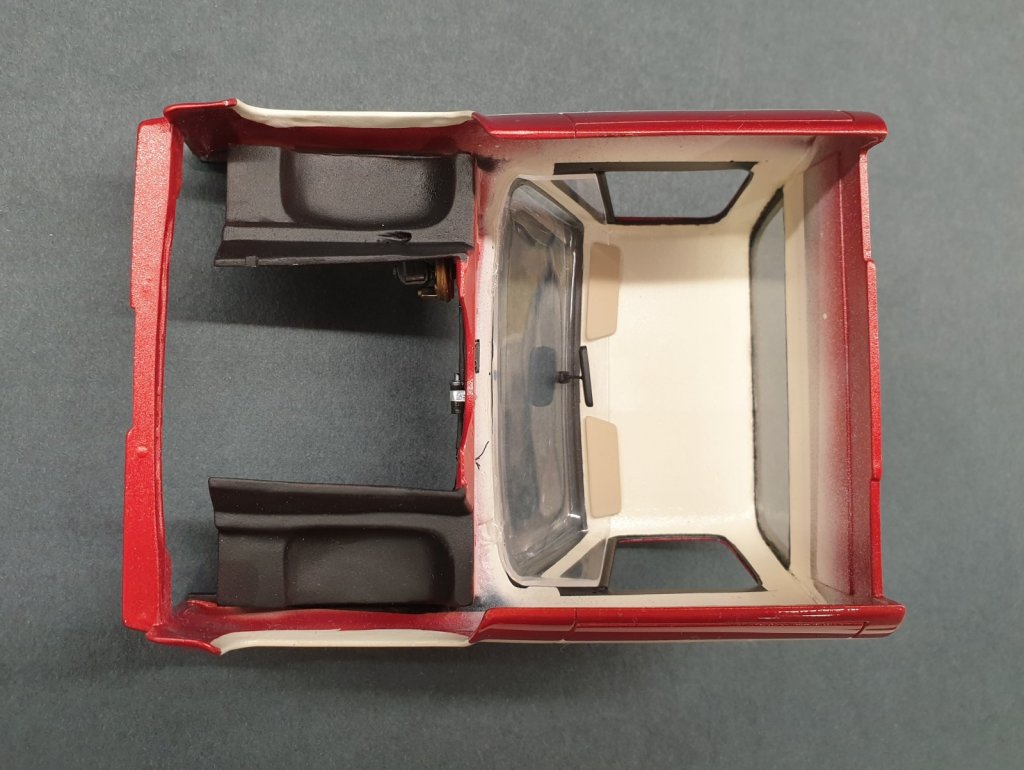

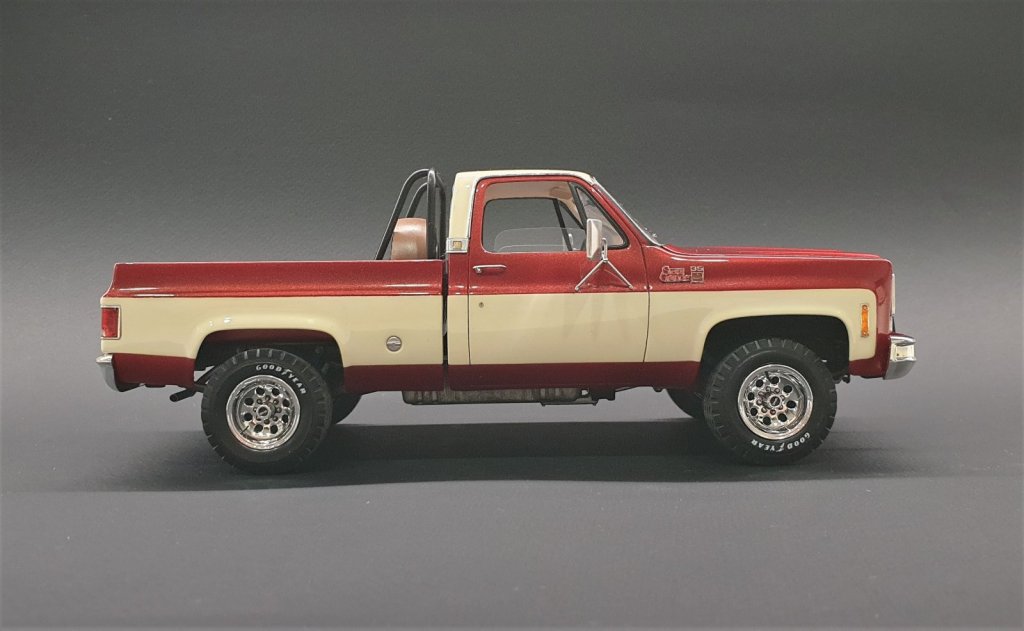

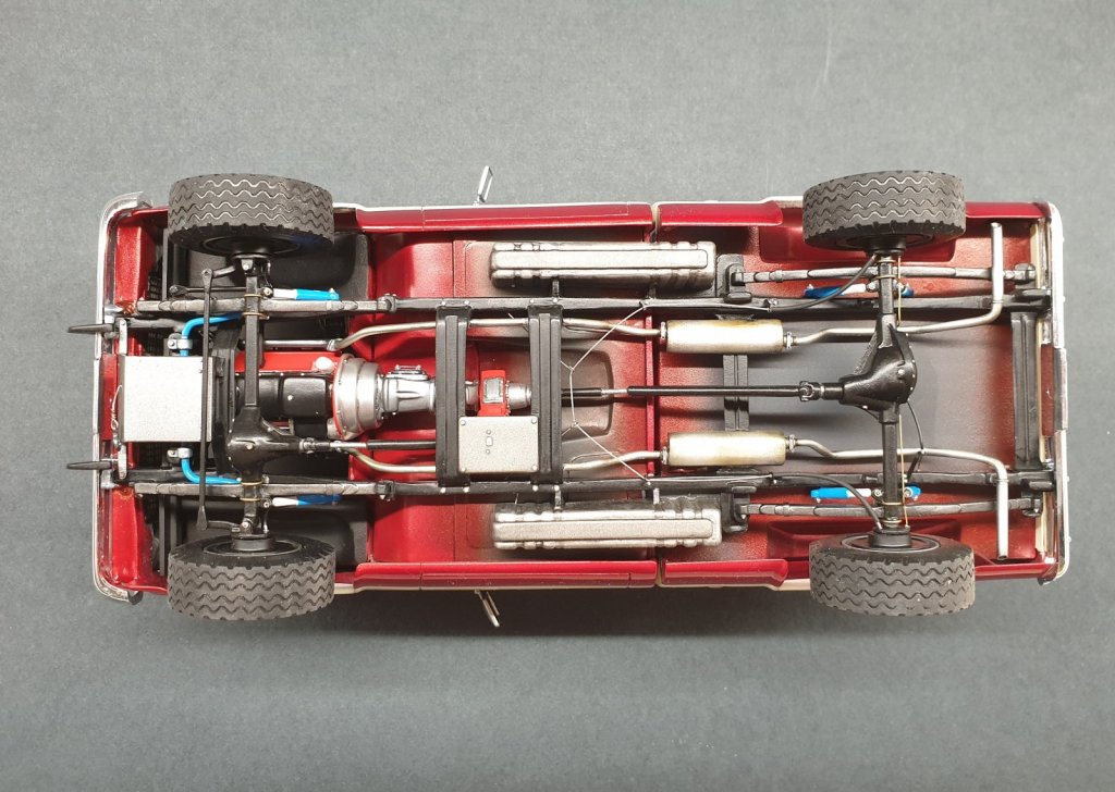

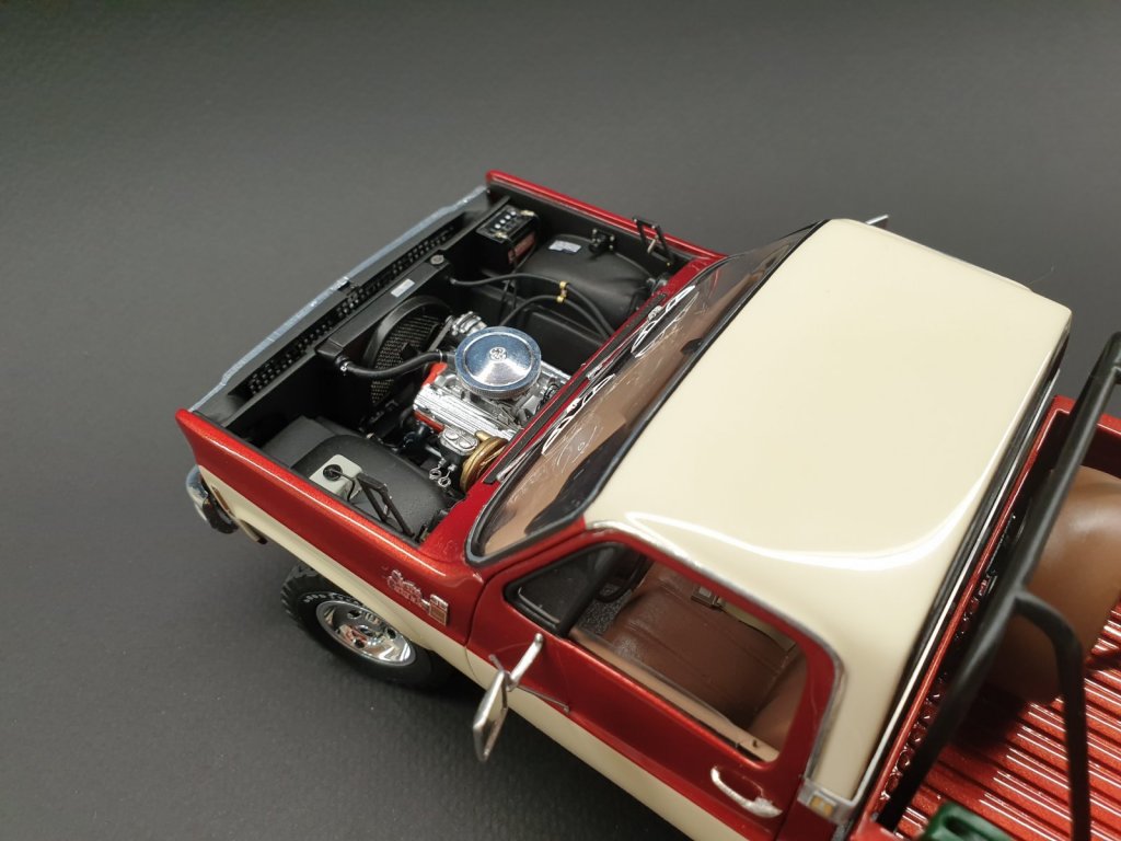

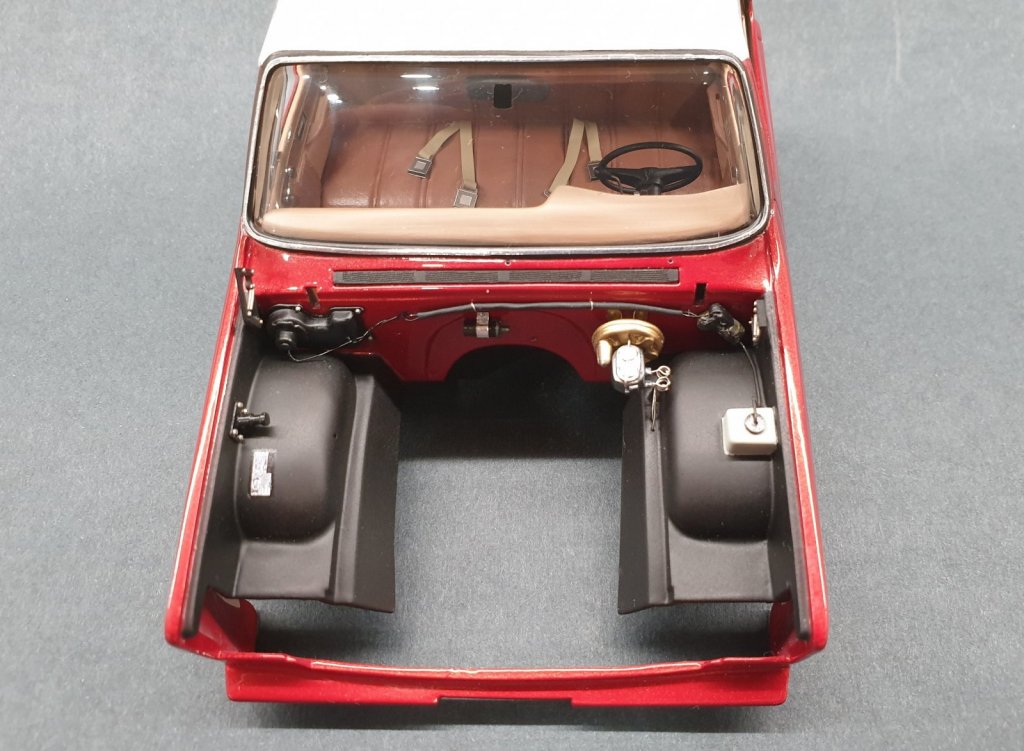

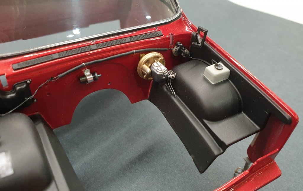

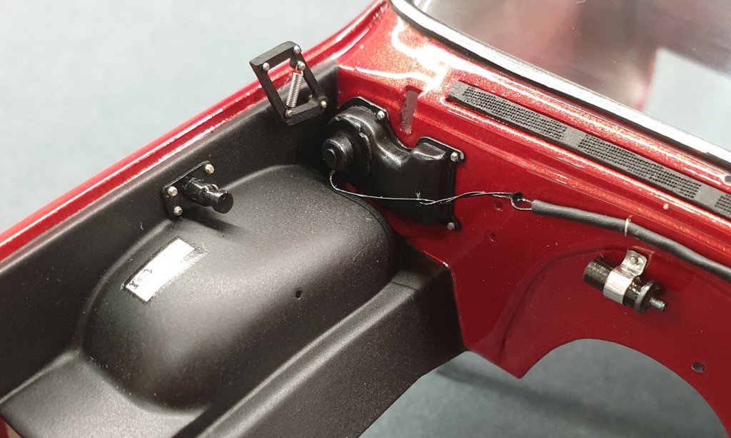

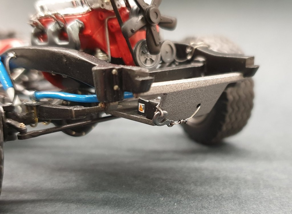

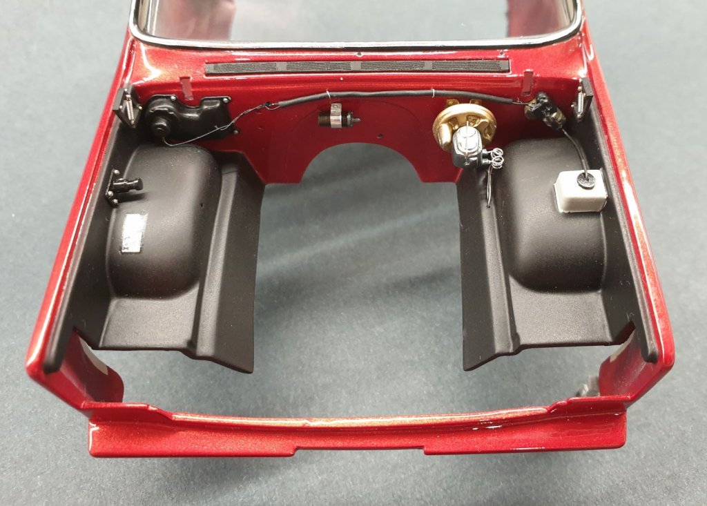

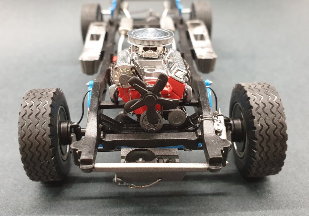

Популярный пост Silent123 3054 Опубликовано 26 Sep 2020, 19:01:16 Автор Популярный пост Жалоба Поделиться Опубликовано 26 Sep 2020, 19:01:16 Очередное обновление. Зафиналил работы по раме. Все же решил отработать замечания коллег, установил гур с приводом и запитал рулевой редуктор. Опоры двигателя, пусть и схемотичны, но на своем месте. И решил добавить еще лебедку, чтобы заполнить пустоту на защите. Готовлю кабину к установке на раму. В первую очередь установил подкапотку. Все самоделка. "Телевизор" доработан, можо посмотреть ранее. Радиатор имитировал сеточкой. Долго думал что делать с капотом, точнее с подпорками в открытом состоянии. Просто штырь - для этого авто не применим. Решил сделать подпорки в виде имитации оригинальных петель. Вид сбоку, фонарики в крыльях всеже удалось сделать из фольги и клира, украсил винтиками. Потолок салона немножко приукрасил, козырьки и зеркало - самоделка. Окраску внутрянки потолка особо аккуратно не стремился делать. Ну и интегрировал салон на место. На сегодня все, собираем дальше.. 24 Ссылка на сообщение Поделиться на другие сайты
Tolibass 7400 Опубликовано 26 Sep 2020, 19:36:06 Жалоба Поделиться Опубликовано 26 Sep 2020, 19:36:06 Супер! Очень классно всё получается, доработки впечатляющие. Я так понимаю что петли капота просто имитация, или они рабочие ? . Ссылка на сообщение Поделиться на другие сайты
Silent123 3054 Опубликовано 26 Sep 2020, 19:37:37 Автор Жалоба Поделиться Опубликовано 26 Sep 2020, 19:37:37 Только что, Tolibass сказал: Супер! Очень классно всё получается, доработки впечатляющие. Я так понимаю что петли капота просто имитация, или они рабочие ? . Просто имитация, они будут служить упорами для поддержания капота в открытом состоянии. 2 Ссылка на сообщение Поделиться на другие сайты
boxer 1036 Опубликовано 26 Sep 2020, 19:50:07 Жалоба Поделиться Опубликовано 26 Sep 2020, 19:50:07 Шикарно! Ссылка на сообщение Поделиться на другие сайты
AeroMax 1357 Опубликовано 26 Sep 2020, 21:07:33 Жалоба Поделиться Опубликовано 26 Sep 2020, 21:07:33 Класс! Ссылка на сообщение Поделиться на другие сайты
kolucci 401 Опубликовано 27 Sep 2020, 08:23:05 Жалоба Поделиться Опубликовано 27 Sep 2020, 08:23:05 Круто! Подкапотка как настоящая! Ссылка на сообщение Поделиться на другие сайты

S.Crispus G. 414 Опубликовано 28 Sep 2020, 08:55:41 Жалоба Поделиться Опубликовано 28 Sep 2020, 08:55:41 В 26.09.2020 в 22:01, Silent123 сказал: Все же решил отработать замечания коллег, установил гур с приводом и запитал рулевой редуктор. А ведь мог бы сказать :- Мне и так нравится ! Замечательные доделки . 4 Ссылка на сообщение Поделиться на другие сайты
PETERSON 10185 Опубликовано 28 Sep 2020, 09:36:03 Жалоба Поделиться Опубликовано 28 Sep 2020, 09:36:03 36 минут назад, S.Crispus G. сказал: мог бы сказать :- Мне и так нравится ! Миша примерно так и сказал вначале. В 08.09.2020 в 16:32, Silent123 сказал: как-то не обратил внимания на референсы. Пусть так и останется Видимо, тяга к перфекционизму не давала ему спокойно спать. @Silent123 Ты молодец! Очень достойно получилось! Ссылка на сообщение Поделиться на другие сайты
Silent123 3054 Опубликовано 28 Sep 2020, 10:38:51 Автор Жалоба Поделиться Опубликовано 28 Sep 2020, 10:38:51 1 час назад, PETERSON сказал: Миша примерно так и сказал вначале. Видимо, тяга к перфекционизму не давала ему спокойно спать. @Silent123 Ты молодец! Очень достойно получилось! Ну где-то рядом. На самом деле стало понятно что времени хватает, и решил добить пробелы, совесть теперь чиста:) 3 Ссылка на сообщение Поделиться на другие сайты

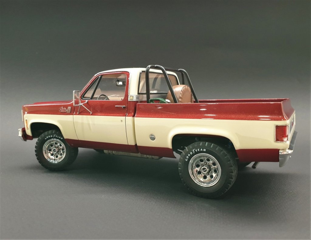

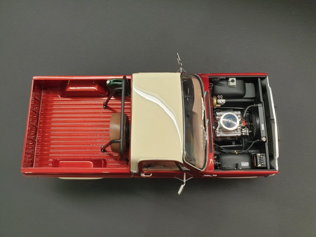

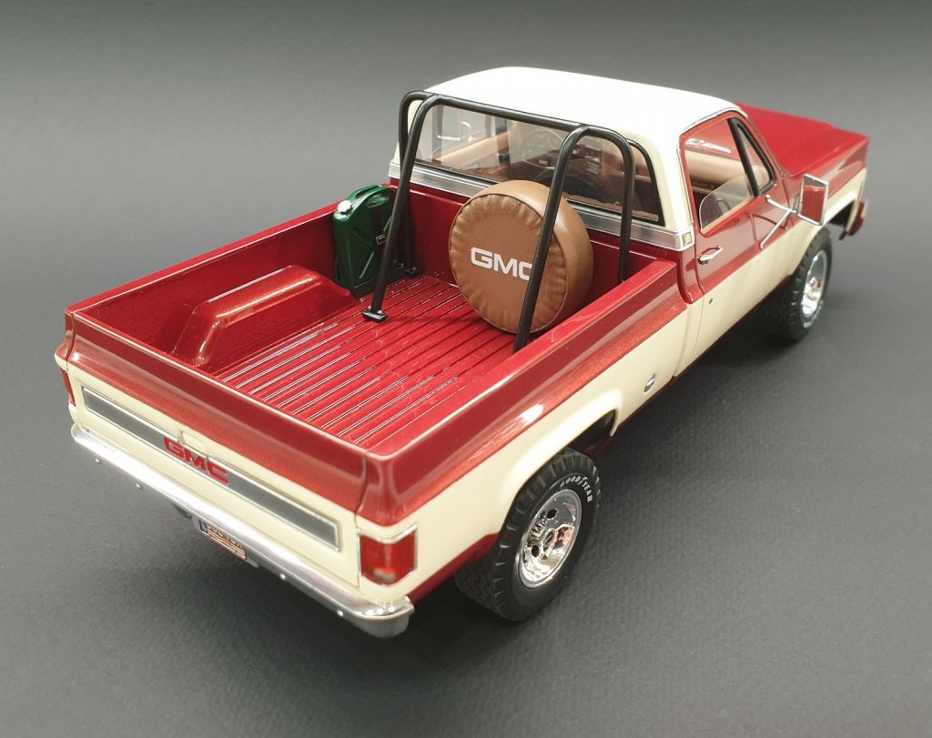

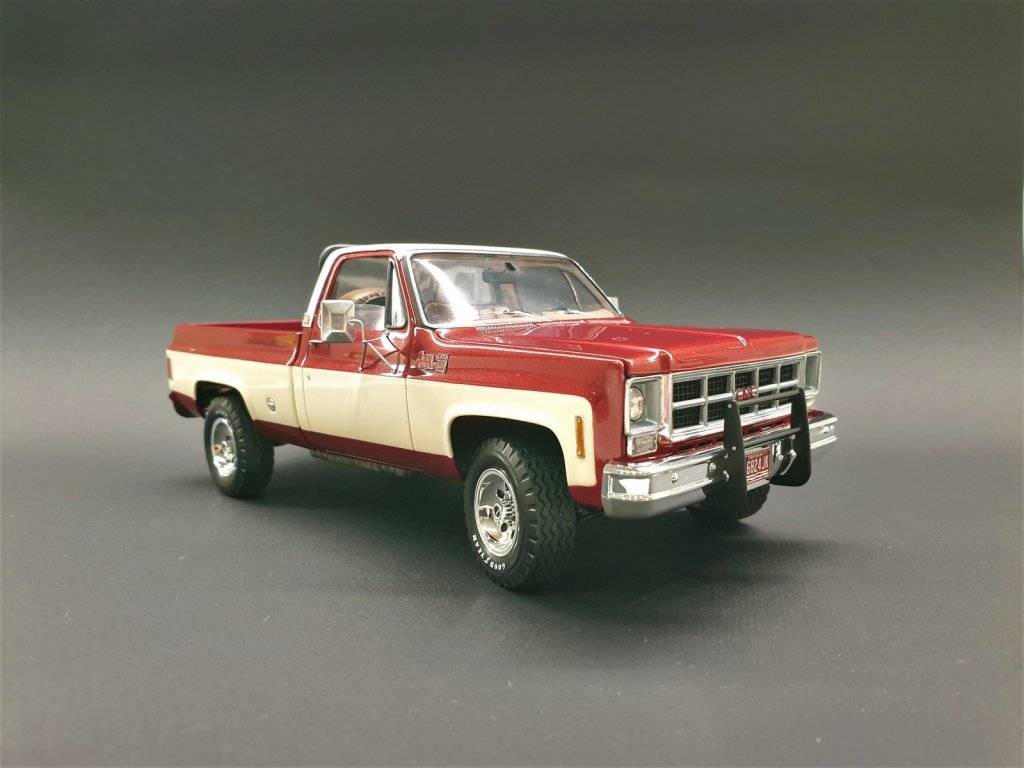

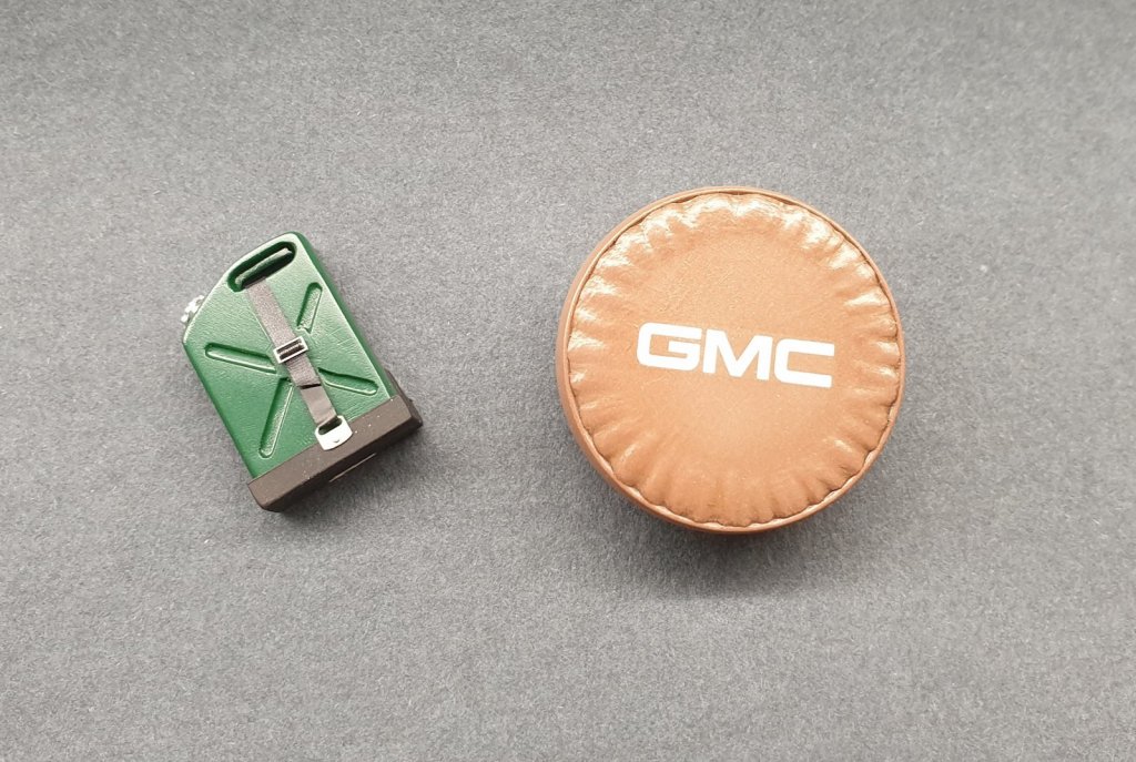

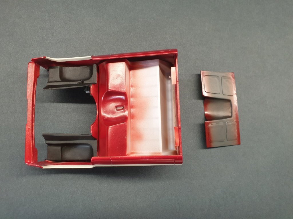

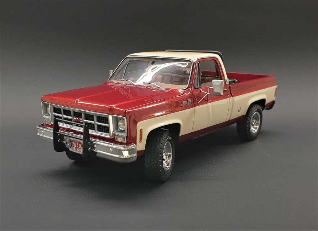

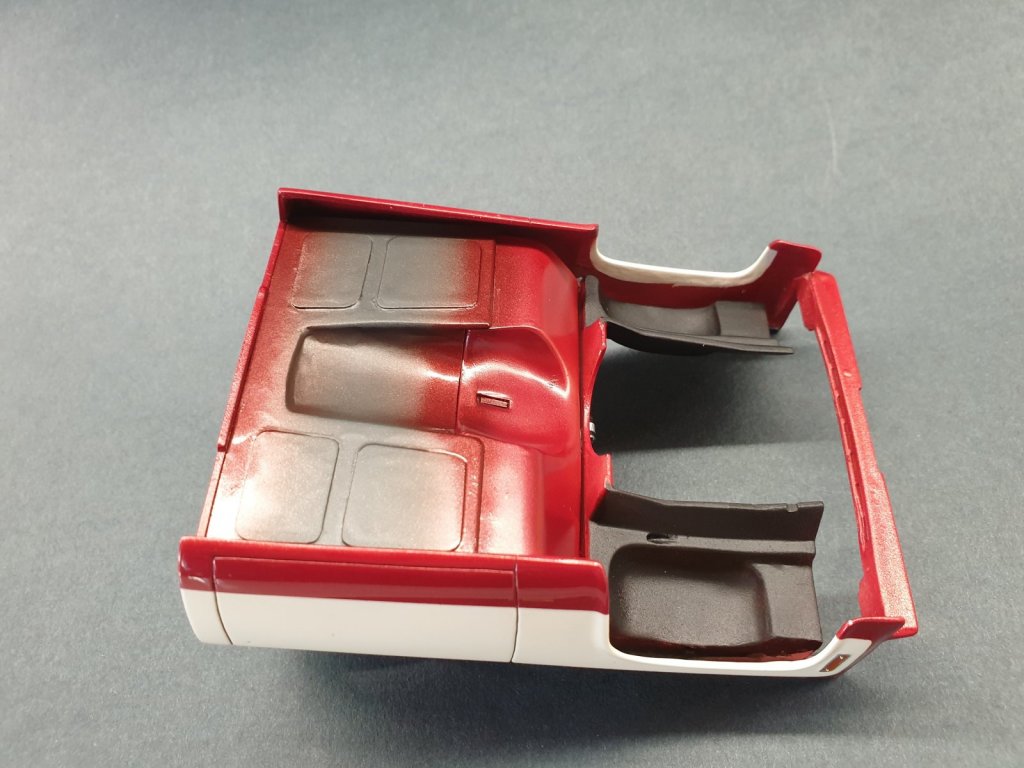

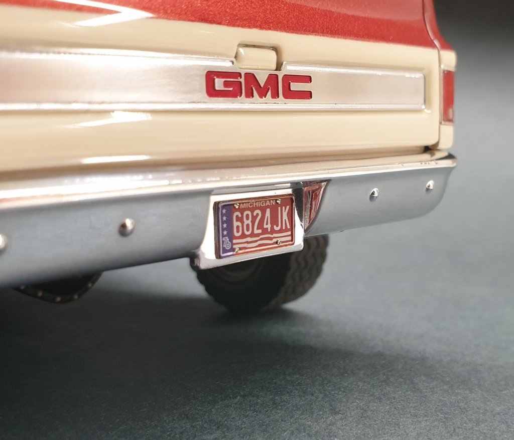

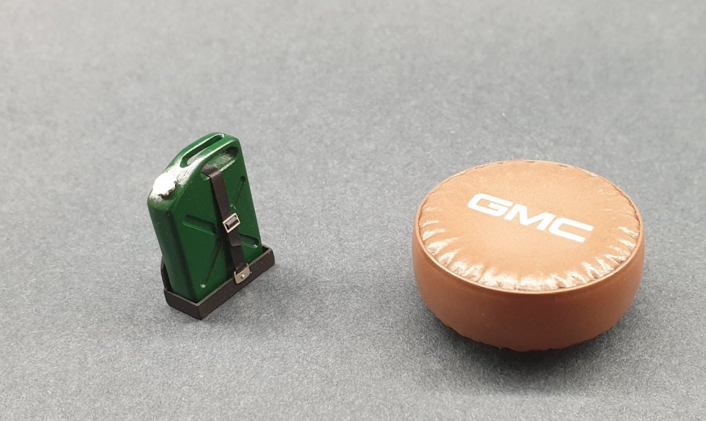

Популярный пост Silent123 3054 Опубликовано 30 Sep 2020, 20:48:55 Автор Популярный пост Жалоба Поделиться Опубликовано 30 Sep 2020, 20:48:55 Ну что же, финальное обновление и закрытие темы. На мелочи оставалось несколько дней, но основная работа не позволила завершить модель раньше. И так лишь пара слов по процессу и финальные фото под закрытие. Фотосет для галерее будет позднее. Из доработок. Пришлось изготавливать недостающий фрагмент пола кабины, т.к. в ките он просто не предусмотрен. Так же решил положить в кузов немножко наполнителя. За основу брал детали из кита и чуть доработал. Еще немного о мелочах И финальные фото 20 Ссылка на сообщение Поделиться на другие сайты
Tolibass 7400 Опубликовано 30 Sep 2020, 20:53:28 Жалоба Поделиться Опубликовано 30 Sep 2020, 20:53:28 Миша ПОЗДРАВЛЯЮ !!! Шикарная модель получилась! 1 Ссылка на сообщение Поделиться на другие сайты
kolucci 401 Опубликовано 30 Sep 2020, 20:55:41 Жалоба Поделиться Опубликовано 30 Sep 2020, 20:55:41 Михаил, с завершением! Очень круто! 1 Ссылка на сообщение Поделиться на другие сайты
Novice 683 Опубликовано 30 Sep 2020, 20:57:00 Жалоба Поделиться Опубликовано 30 Sep 2020, 20:57:00 Очень живая и детализированная модель получилась. 1 Ссылка на сообщение Поделиться на другие сайты
Брат Петерсона 1291 Опубликовано 30 Sep 2020, 21:02:15 Жалоба Поделиться Опубликовано 30 Sep 2020, 21:02:15 Очень рад, что эта модель финишировала. Для меня Михаил является победителем данного конкурса, несмотря на то, что модель Анатолия выглядит эффектней. Количество доработок, их проработка, миниатюрность и масштабность просто поразили. Также восхитили применённые технологии. Надеюсь, на всё это обратит внимание судейство. 1 Ссылка на сообщение Поделиться на другие сайты
