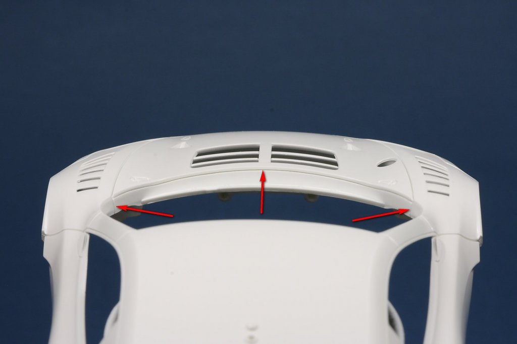

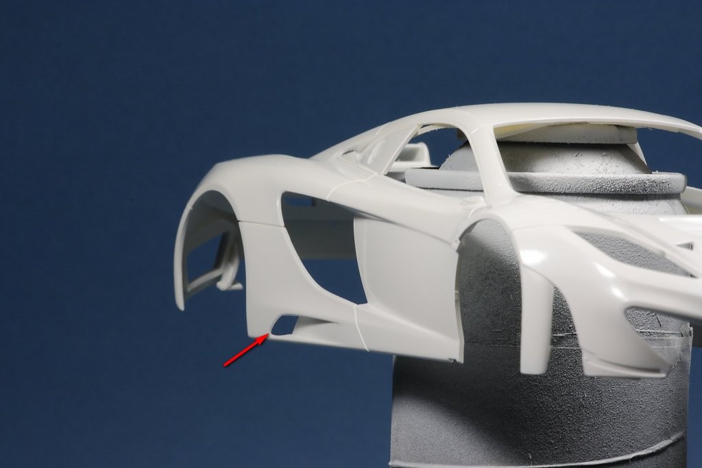

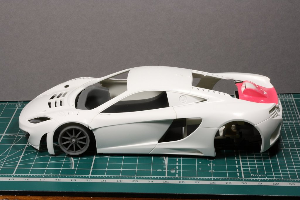

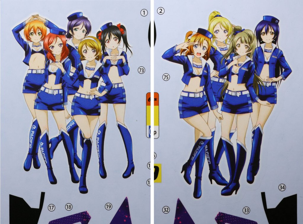

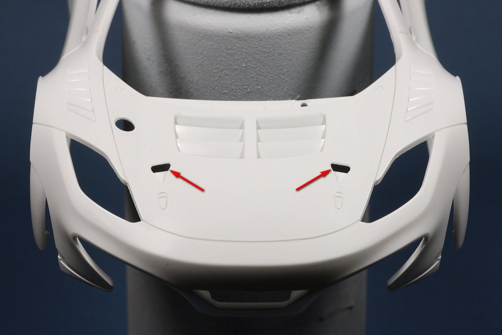

Популярный пост PETERSON 10156 Опубликовано 2 Jun 2021, 21:31:38 Автор Популярный пост Жалоба Поделиться Опубликовано 2 Jun 2021, 21:31:38 Всем спасибо за пожелания! И, поскольку моя работа над сусликами вам неинтересна, покажу краску. Пока только белую. Хочу обратить внимание на некоторые доработки (показаны стрелками). Расширены отверстия в воздуховодах NACA duct на носу. Расширены отверстия воздуховодов в порогах. С нуля прорезана расшивка переднего капота в зоне подоконника. Можно приступать к декалям. Девчонкам придётся ампутировать нижнюю половину тела. Художники, конечно, молодцы, что изобразили их в полный рост, но зачем? 17 Ссылка на сообщение Поделиться на другие сайты
Andrey Labuzov 6544 Опубликовано 2 Jun 2021, 21:37:48 Жалоба Поделиться Опубликовано 2 Jun 2021, 21:37:48 4 минуты назад, PETERSON сказал: Художники, конечно, молодцы, что изобразили их в полный рост, но зачем? Просто чтобы полюбоваться, наверное)) Вот в чём они действительно молодцы, так это что сделали розовый цвет тоже декалями. Теперь главное, чтобы они везде сошлись без зазоров. Ссылка на сообщение Поделиться на другие сайты

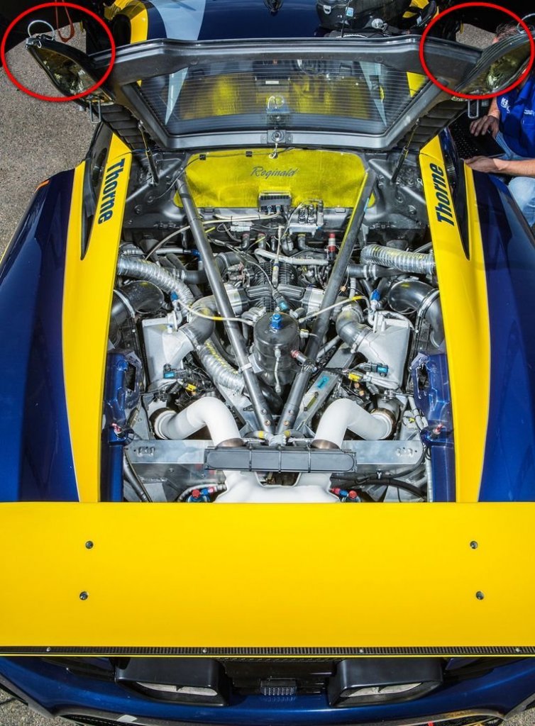

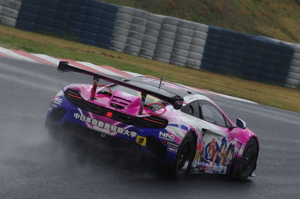

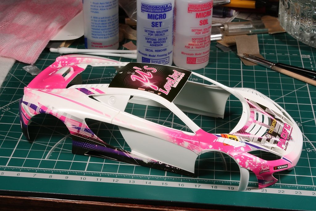

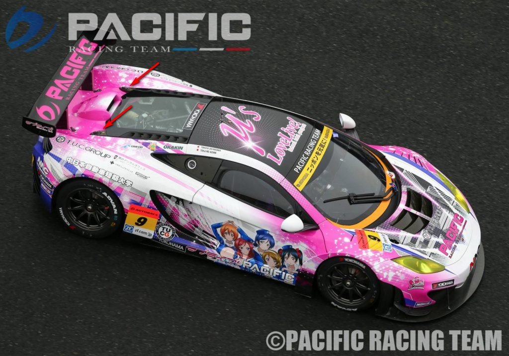

Популярный пост PETERSON 10156 Опубликовано 6 Jun 2021, 15:53:26 Автор Популярный пост Жалоба Поделиться Опубликовано 6 Jun 2021, 15:53:26 Последнее обновление перед больницей. Надеюсь, не последнее в этой теме. Декалить кузов начал с самого, на мой взгляд, сложного - заднего капота. Декали оказались слишком тонкими и жёсткими. Очень плохо тянутся - тут же рвутся. У меня уже появилось несколько мелких надрывов в местах максимального растяжения. Может, надо было дольше размачивать Sol-ом. Про белые пропуски я уже писал выше, приводя примеры сборки японскими моделистами. Кстати, техподдержка Фуджими проигнорировала моё письмо с запросом декали с исправлениями для правой боковины. Но ко всему этому я уже был морально готов. А к чему я готов не был - это к отсутствию очень заметных деталей. Посмотрите на промежуточный вариант моей работы и обратите внимание на чёрные элементы с имитацией спортивных замков и жёлтыми стрелками. Я сильно удивился, как инженер-конструктор, что замки расположены на изогнутой поверхности и наклонены навстречу друг к другу. Ну, не может такого быть, - подумал я, и обратился к референсам. Оказалось, что я был прав. В этих местах на оригинале располагаются "уши", приделанные к открывающейся крышке моторного отсека со стеклом. Чем-то напоминают уши на костюме Бэтмена, не правда ли? Досадная ошибка Фуджими. Как вы думаете, Петерсон сможет оставить такой промах на своей модели? И, конечно же, не могу не показать ваших нелюбимых сусликов. Вырастил задние радиаторы, ибо их будет достаточно хорошо видно в моторном отсеке. Вырезал из китовой детали верхние передние рычаги, придал им изогнутый вид, подогнал к раме и прикрепил на стальную проволоку. Пока они съёмные. Финальную фиксацию сделаю при окончательной сборке, а сейчас ещё есть возможность небольшой коррекции развала, хоть я уже и сделал его немного отрицательным. Также закрепил один колёсный диск. Колесо имеет возможность вращаться, хоть мне это и не особо нужно - само получилось. Естественно, от штатного крепления ничего не осталось, ибо мама поменялась на папу. На этом всё. К финалу я не успею, но заканчивать после больницы буду по-любому. 18 Ссылка на сообщение Поделиться на другие сайты

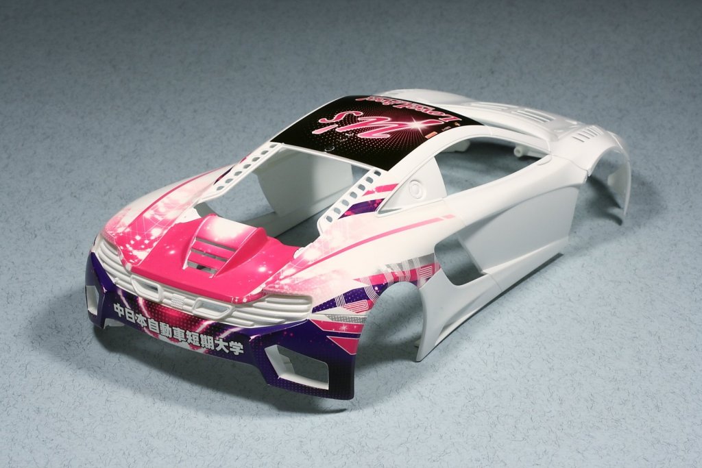

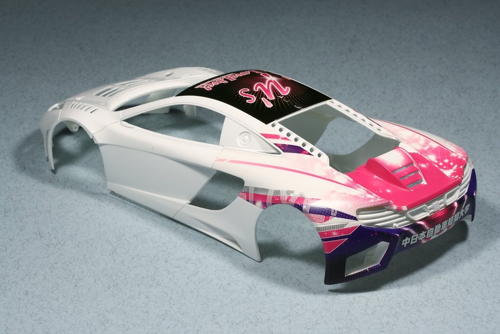

Популярный пост PETERSON 10156 Опубликовано 10 Jun 2021, 17:02:48 Автор Популярный пост Жалоба Поделиться Опубликовано 10 Jun 2021, 17:02:48 Ну что, продолжим? Из больницы меня выгнали, так и не прооперировав. Всю 50-ю больницу снова перепрофилируют под Ковид-госпиталь. Третья волна в самом разгаре, как бы наши лживые власти этого не пытались скрыть. Теперь буду пытаться устроиться в 24-ю больницу. Так что, есть время позаниматься модельками. Борюсь с тонкими и хрупкими декалями. Признаться, давненько я не встречал такое говнище. Пока что использовал примерно треть декалей по общей площади. Косяки сопровождают процесс всю дорогу, но я не сдаюсь. Вот столько из листа с декалями уже нанесено. Это то, что имеем на вчерашний день (сегодня уже больше). 16 Ссылка на сообщение Поделиться на другие сайты

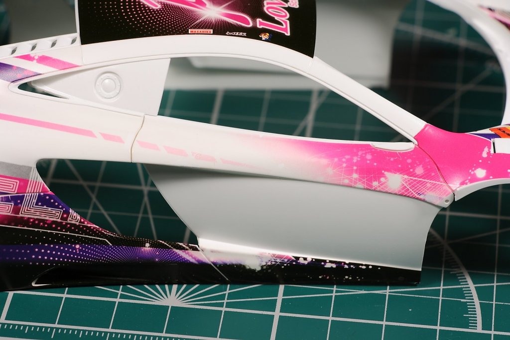

PETERSON 10156 Опубликовано 10 Jun 2021, 17:19:35 Автор Жалоба Поделиться Опубликовано 10 Jun 2021, 17:19:35 @cuba_13 Спасибо. Но до финала ещё далеко. Сегодня клеил декаль на правую дверь и выронил из рук кузов. При падении на пол он зацепил всё, что только можно было. Свежая декаль пошла по пиз попала в зону удара и серьёзно порвалась. Восстановил её из небытия, как смог. Но всю модель, по-любому, придётся после нанесения декалей подкрашивать. Постараюсь все стрёмные места закрасить. Ссылка на сообщение Поделиться на другие сайты

Популярный пост PETERSON 10156 Опубликовано 11 Jun 2021, 22:33:28 Автор Популярный пост Жалоба Поделиться Опубликовано 11 Jun 2021, 22:33:28 @cuba_13 @Roman163 @MAXIM.GRK Спасибо за поддержку! Кое-как справился с порванной в клочья декой на правой двери. Пока выглядит ужасно, но уже не катастрофически. Надеюсь, лак и небольшая ретушь должны улучшить финальный результат. 16 Ссылка на сообщение Поделиться на другие сайты
