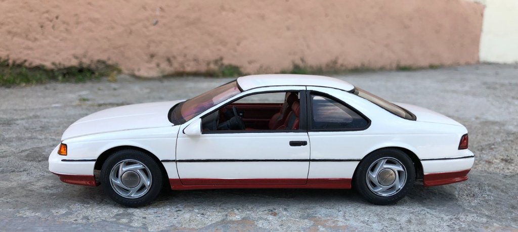

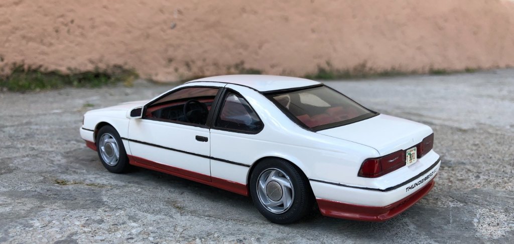

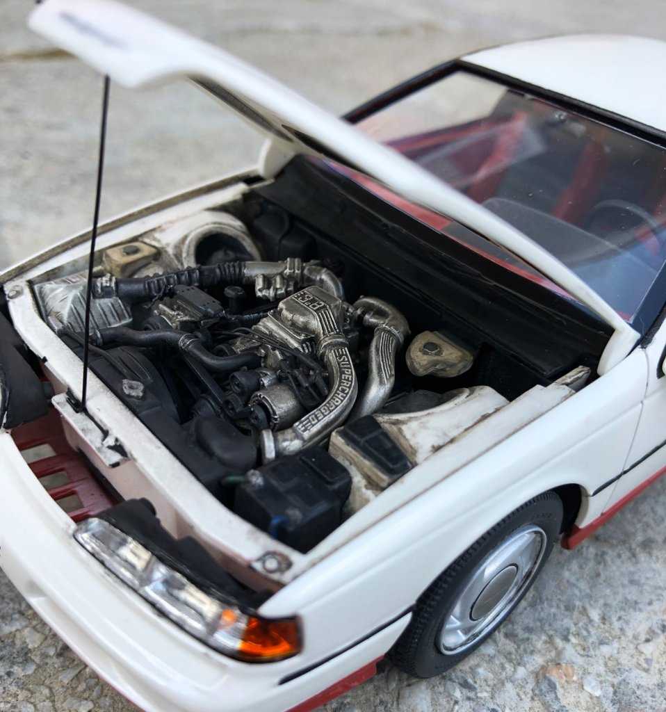

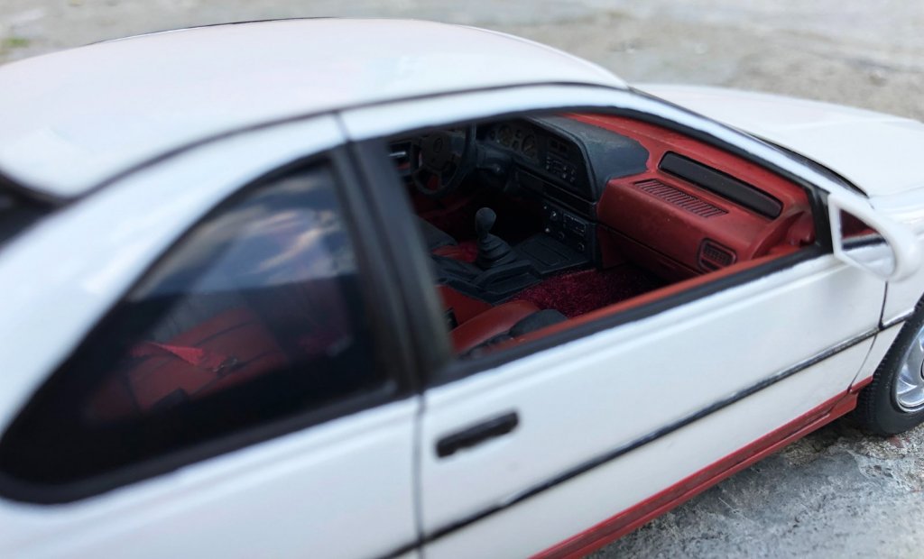

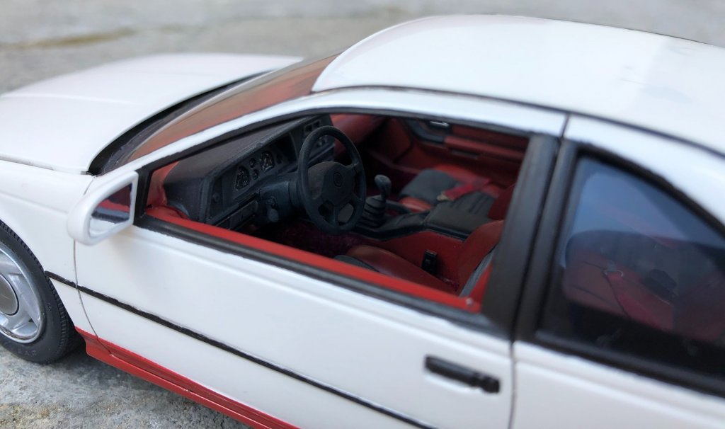

cuba_13 3759 Опубликовано 10 Jul 2021, 21:13:16 Жалоба Поделиться Опубликовано 10 Jul 2021, 21:13:16 (изменено) За время моей гаупвахты, я вижу вы всё сами обсудили, за меня порешали, я посмеялся вдоволь, когда читал. Спасибо повеселили. Собственно, вот фотосет на улице. По молдингам - это было сражение в 2 вечера по 4 часа, потом я просто плюнул уже и оставил как есть. Изначально, я всё по науке делал. полдня убил на маскировку кузова, чтобы остались только молдинги. Накрасил краской. Получил результат намного худший, чем сейчас, прям грустно-грустно стало. Пытался это всё сгладить. Плюнул и смыл (благо водный акрил был). А потом просто взял черный маркер-краску и накрасил, как смог смыл излишки. Такие именно молдинги, делаю второй раз - первый был на Порше, тоже неудачный. Пока не могу это победить. И, да в районе заднего бампера линия молдинга на закруглениях вообще непролита в пластике, красил там почти вслепую. PS: большая часть высказывающихся у меня за спиной за мою законченную модель - пустозвоны и баболы, которые не строят ничего, а только умничают. Вас я игнорирую полностью, ибо только и можете, что писать и советовать, а показать нечего. Изменено 10 Jul 2021, 21:26:28 пользователем cuba_13 -8 Ссылка на сообщение Поделиться на другие сайты

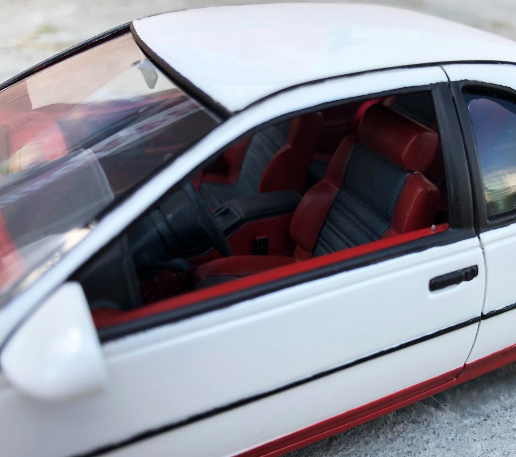

TheYellowHB 811 Опубликовано 11 Jul 2021, 06:38:08 Жалоба Поделиться Опубликовано 11 Jul 2021, 06:38:08 Попробуй расшивку по уплотнителям прорезать, особенно вокруг оконных черных пластиковых элементов, здорово облегчает их маскировку и убирает рваные края. Еще акрил на эти места лучше дуть сухими слоями. Так с лака потом излишки можно зубочисткой счистить аккуратно. Пока черные элементы выглядят, будто кистью красил без масок. И граница красного низа что-то уж очень волной. Может маскировочную ленту сменить? 1 Ссылка на сообщение Поделиться на другие сайты
cuba_13 3759 Опубликовано 11 Jul 2021, 06:48:14 Автор Жалоба Поделиться Опубликовано 11 Jul 2021, 06:48:14 1 час назад, 4auka сказал: А тут - читай не хочу Когда ты знаешь, что человек не может тебе ответить, ну, такое себе. Ну и, вы опять же упорно не замечаете брёвен, а только ищете соринки в чужих глазах. Это я про общение, Лёш. Я изначально общался со всеми нормально. Вы считаете, что про руки, другую страну писать это адекватно и нормально? Это элементарная грубость. Вот пост выше с мозгами от Юры. Это нормальное общение по вашему? Унижать человека? По мне - просто отсутствие элементарного такта и уважения к собеседнику. Но администрации плевать, видимо. Проще не разбираться в проблеме, а забанить кого-то. Да, @valek? Моя "отсидка" дала мне понять, что ребята, которых отсюда выжили сделали правильный выбор, когда ушли отсюда. Я веду здесь ВИПы не для того, чтобы насобирать лайков и амэйзингов. Это сделано для того, чтобы делиться какими-то новыми технологиями, пилёжке, созданию с нуля новых деталей, которых не дал по умолчанию производитель. 2 минуты назад, TheYellowHB сказал: Попробуй расшивку по уплотнителям прорезать, особенно вокруг оконных черных пластиковых элементов, здорово облегчает их маскировку и убирает рваные края. Андрей, я много раз видел у моделистов на ютубе этот способ, но честно, я очень очкую его применять, т.к. у меня почему-то лезвие режет не только маскировочную ленту, а всё, что ниже =(. Я, вот, при шелкографии тут такое применил и под некоторым углом видно прорезанное остекление. Не критично, но всё же. 5 минут назад, TheYellowHB сказал: Еще акрил на эти места лучше дуть сухими слоями. Так с лака потом излишки можно зубочисткой счистить аккуратно. Пока черные элементы выглядят, будто кистью красил без масок. Я так и делал изначально, не срослось. 6 минут назад, TheYellowHB сказал: И граница красного низа что-то уж очень волной. Может маскировочную ленту сменить? Ты знаешь, Андрей, я там, как раз верную ленту применил, белую, которая тянется. А вот по молдингам решил 6 мм желтую. Понял для себя, что она для такого, ну, совсем не подходит. 7 часов назад, PETERSON сказал: И большинство этих людей ничего не строят и ничего не могут показать? Ты хорошо подумал, прежде чем это написать? Да, я хорошо подумал. Все, кто строят, на себя и не должны были ничего подумать. Я также имел ввиду не только высказавшихся здесь, а ещё и в ВК. Например товарищ Степан. Там сразу же влез и облил грязью. Модель Г полное и в мусорку её. Мне просто смешно было такое читать. Т.е. молдинги не полуичись, всё трагедия масштаба Ковид. Кароч, удачи вам всем. Было приятно со многими общаться, буду заглядывать, но без строек. Я знаю много других мест, где люди адекватно реагируют и уважают друг друга. 1 Ссылка на сообщение Поделиться на другие сайты
TheYellowHB 811 Опубликовано 11 Jul 2021, 06:55:08 Жалоба Поделиться Опубликовано 11 Jul 2021, 06:55:08 Нет, я про расшивку еще на стадии голого кузова. Много раз так делал, очень выручает. Правда я режу ее не скрайберами, а шелковыми булавками, зажатыми в цангу. Ими очень удобно сначала легко наметить ровную линию, а потом уже углублять. Маскировочную ленту все годы использую желтую Tesa, продается во всяких ОБИ и Леруа. Дешевле Тамии, качеством никак не хуже. 1 Ссылка на сообщение Поделиться на другие сайты

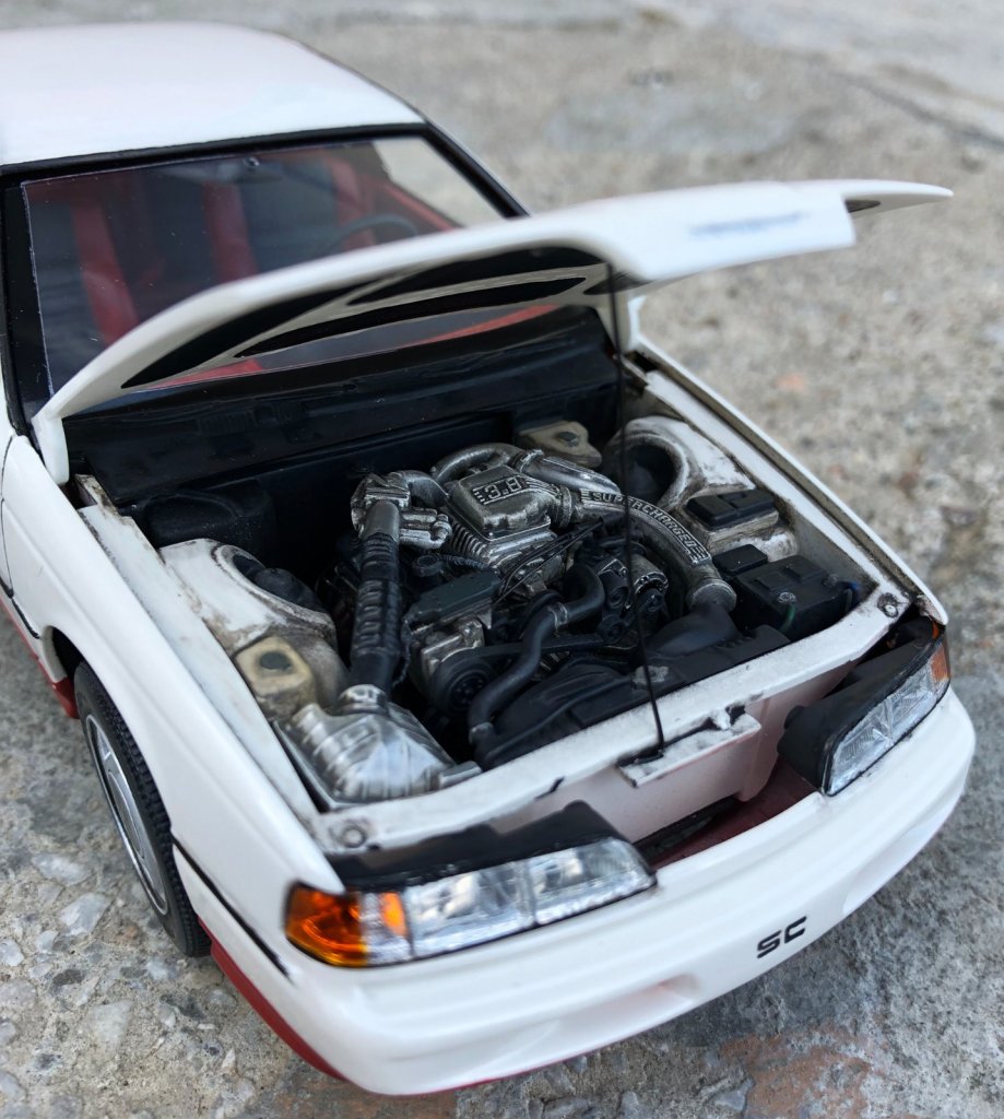

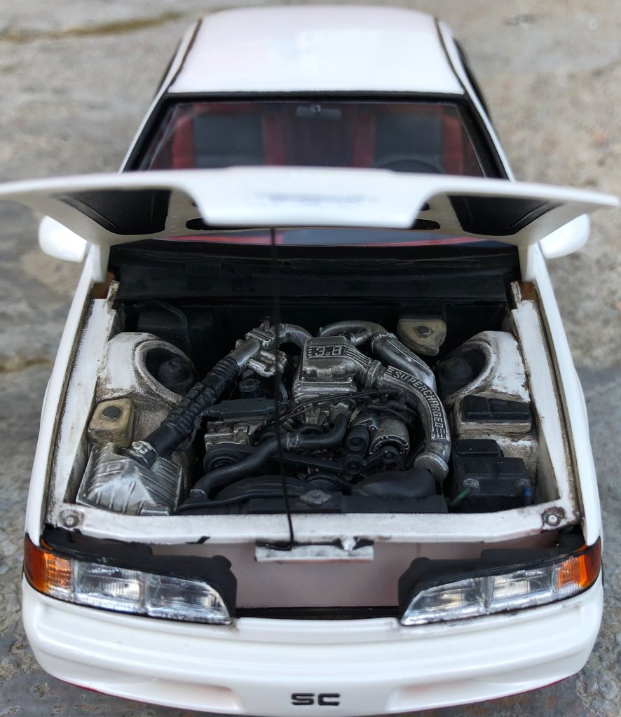

Andrey Labuzov 6544 Опубликовано 11 Jul 2021, 08:23:13 Жалоба Поделиться Опубликовано 11 Jul 2021, 08:23:13 Вот не для наезда, а просто ради интереса. Оставим молдинги и вообще покраску. Но почему у модели такой кривой и не закрывающийся капот? И отсутствие каких технологий помешало его нормально подогнать? 2 Ссылка на сообщение Поделиться на другие сайты
cuba_13 3759 Опубликовано 11 Jul 2021, 08:45:30 Автор Жалоба Поделиться Опубликовано 11 Jul 2021, 08:45:30 @Andrey Labuzov ты знаешь, когда я на сухую его подсобирал было отлично. А уже после установки подкапотного, в том числе доработок, которые были не предусмотрены по умолчанию изкоробки, получился вот такой нежданчик. Я сам был удивлён. Это тебе не Тамия, и Фуджи или Хася. В дровяных китах американцев такое часто встречается. Ссылка на сообщение Поделиться на другие сайты
Andrey Labuzov 6544 Опубликовано 11 Jul 2021, 09:01:41 Жалоба Поделиться Опубликовано 11 Jul 2021, 09:01:41 22 часа назад, cuba_13 сказал: @Andrey Labuzov ты знаешь, когда я на сухую его подсобирал было отлично. А уже после установки подкапотного, в том числе доработок, которые были не предусмотрены по умолчанию изкоробки, получился вот такой нежданчик. Я сам был удивлён. Это тебе не Тамия, и Фуджи или Хася. В дровяных китах американцев такое часто встречается. Ну и дальше что? У меня тоже такое было на Импале. И ничего, оторвал воздушный фильтр, подточил немного карбюратор и всего делов. Вот и опять всё свелось к Спойлер 4 Ссылка на сообщение Поделиться на другие сайты
Популярный пост 4auka 2814 Опубликовано 11 Jul 2021, 09:06:23 Популярный пост Жалоба Поделиться Опубликовано 11 Jul 2021, 09:06:23 Без хамства, опять же в ответ на вышесказанное, ну и по-моему уже без обид для кого либо(я надеюсь) - моделистов в данной теме с замечаниями толком нет как и модели в готовом результате. Лкп сами видели что с ним в итоге, салон по аккуратности - такое себе, капот - да и бог с ним, уплотнители фар тоже все «красивые», уплотнители по периметру кузова - вишенка на торте. На выходе не модель в общем понимании местных «мастеров». Тебя тоже не переубедить. Удачи в сборке машинок.. ЗЫ: если в дальнейшем не захочешь совершенствовать не технологии, а руки - готовься к последующим словесным баталиям с прохожими, возомнившими о себе неведомо что. Хотя я надеюсь что многие сделали для себя выводы и более такого не повториться, пока у кого-то не бомбанет в очередной раз 5 Ссылка на сообщение Поделиться на другие сайты
