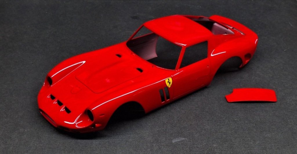

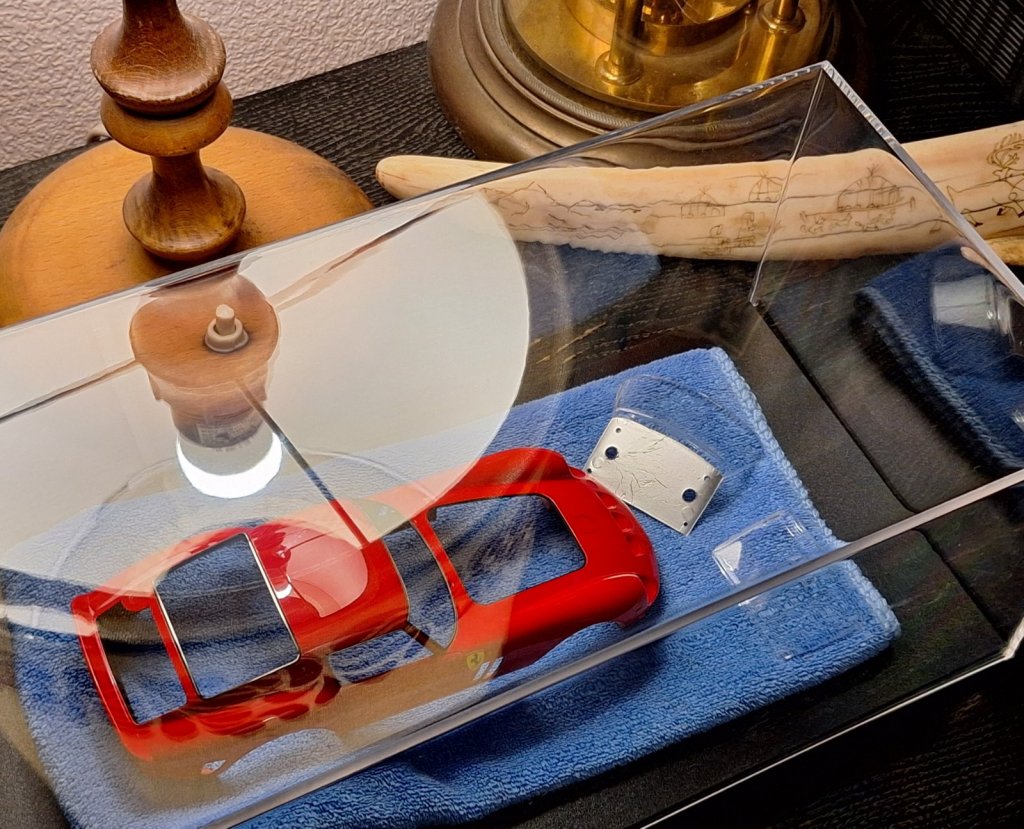

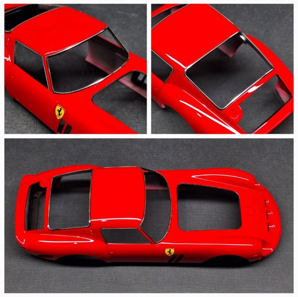

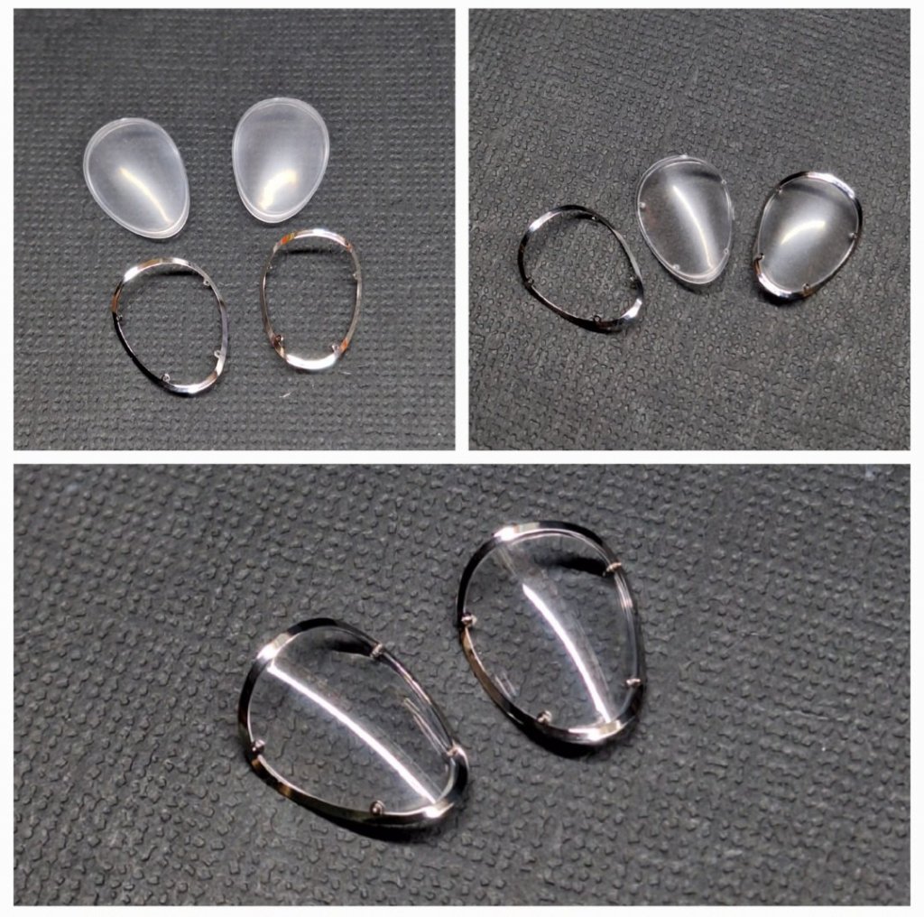

Популярный пост Maakc 1724 Опубликовано 7 Mar 2024, 08:24:48 Автор Популярный пост Жалоба Поделиться Опубликовано 7 Mar 2024, 08:24:48 (изменено) Всем привет. Дело близится к финишу, градус страдания повышается. Шлифанул. Полирнул. Я, когда планировал сборку знал, что самым сложным во всем будет работа с рамками лобового и заднего стёкол, а также фар. Понимая, что шанс накосячить и испортить все очень велик, думал, заменить травление на фольгу или покраску хромом, но отказался - не зашло. Конечно нужно было гнуть и примерять до покраски и полировки, но решил, что не буду т.к. у меня есть второй не начатый кит, он и выручил в этом адовом занятии. Сказать, что это был мрак, ничего не сказать. Расскажу схему, которую решил использовать. Итак, сначала рассверливаем отверстия до 0,4 мм на травленых окантовках фар т.к. у меня (а может и у всех и это косяк ХД) они меньшего диаметра оказались чем болты, которые предложено в них вставить. После шлифуем и полируем рамки стекол и окантовки фар до блеска. Я делал, не снимая с пластинок травления. Если у вас нет второго кузова, то готовить к монтажу рамки лучше до покраски. Десятки раз примерить, согнуть, убедиться, что все максимально хорошо прилегает. Далее переходим к фарам. Сами стекла придётся шлифовать в любом случае т.к. отлитая Фуджими имитация окантовок не совпадает с тем, что предлагает установить ХД. Шлифуем. Далее придаём правильную форму рамке и приклеиваем на суперклей. Бережно сверлим отверстия под болты в стекляшках. После аккуратно демонтируем окантовки, удаляем суперклей. Как вариант димексид, ну или просто сошлифовать. Полируем стекла до блеска и устанавливаем окантовки. Тут конечно потребуется терпение и кропотливая работа с цианакрилатом. Болтик за болтиком, предварительно окунув в клей устанавливаем на свои места, а уже потом я дополнительно, с обратной стороны промазал там, где не будет видно ещё для надёжности. Возвращаемся к рамкам стёкол и дверей. На кузове места их установки я покрасил в полуматовый черный. С окантовками боковых было все просто, приклеиваем на точки суперклея и забываем. А вот лобовое и заднее - это мрак. Нужно быть мегааккуратным и точным чтобы все позиционировать ровно, а это сложно, но можно. Точки клея наносил 0,2 мм проволокой. Так легче дозировать. В итоге, неприятный казус произошел с цианакрилатом. Я использовал гель чтобы был шанс скорректировать по месту, а у него есть такая тема, поставил точку, а от неё тянутся микро-сопли, которые сложно увидеть и все это на отполированный кузов, короче в нескольких местах накосячил, хотя знал, что возможен подобный сюрприз. Спешка. Пришлось шлифовать лак 6000 шкуркой и заново полировать, стараясь не протереть и не задеть приклеенные рамки. Нервно. До конца еще не исправил. Ну вот как-то так. Надеюсь изложил понятно и это поможет избежать некоторых трудностей у тех, кто планирует собрать себе эту модель. Внутри кузов покрашен в серебристый цвет там, где это будет видно. А багажное отделение в черный полумат. Процессы маскировки не фотографировал, ибо времени совсем мало. Покрасил поворотники и задние фонари. У последних фольгой сделал окантовки там, где нужно. Подготовил к установке все блестящее и прозрачное. Собрал противотуманные фары, в ободках просверлил отверстия и вставил металлические болтики. Далее стекла, колеса и мелочи по кузову. P.S. Чуть не забыл. Я нашел дудки на карбюраторы от HD. Денис (Den), ещё раз огромное спасибо! Я конечно подготовил себе запасные варианты, но китайские мне нравятся больше) Пока все. Изменено 9 Mar 2024, 20:52:15 пользователем Maakc 22 Ссылка на сообщение Поделиться на другие сайты

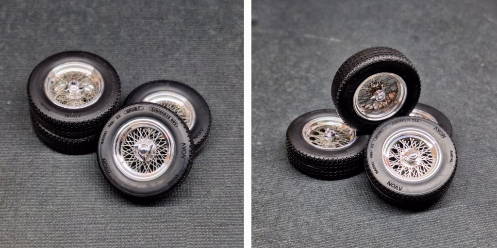

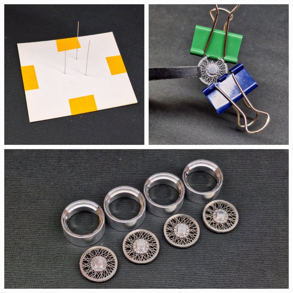

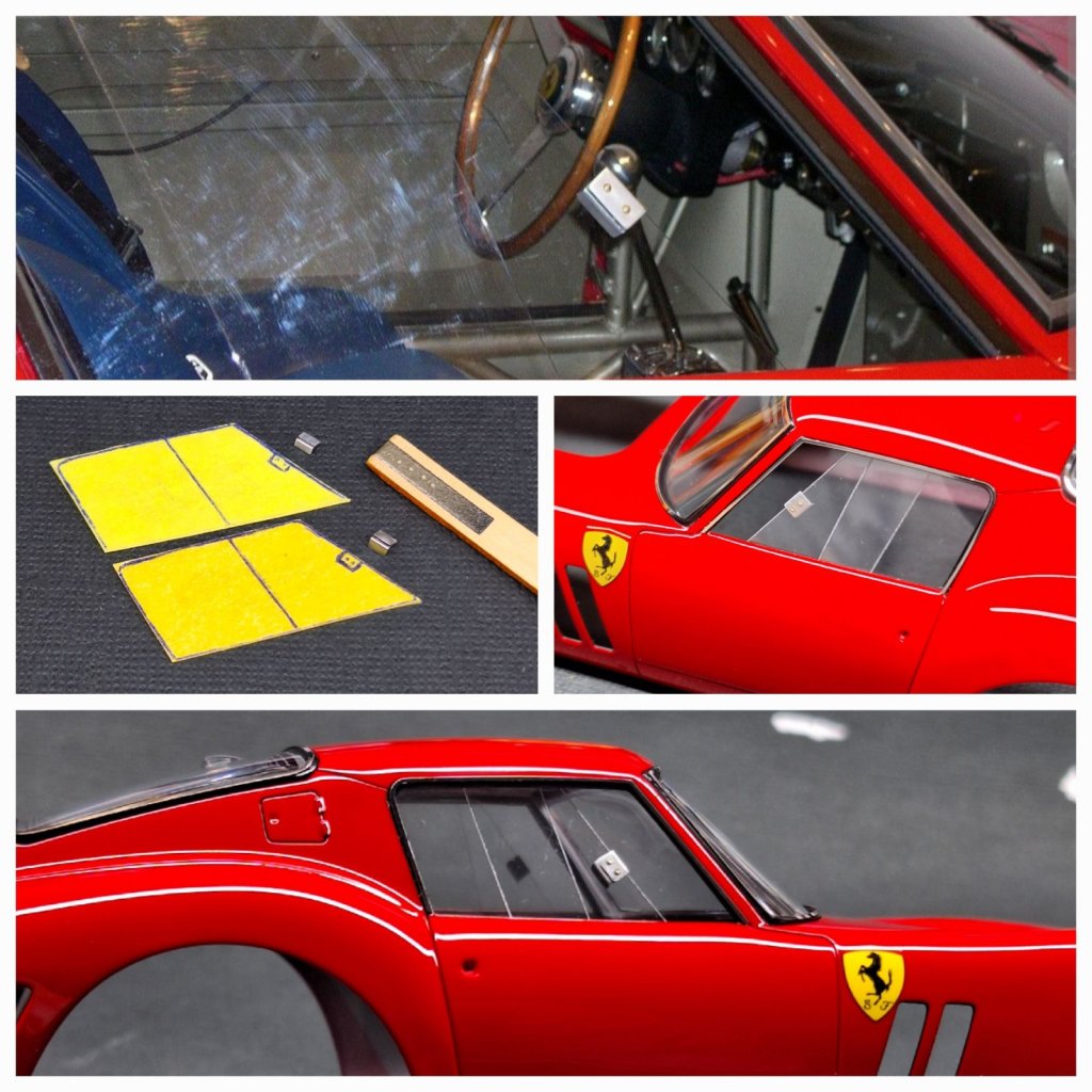

Популярный пост Maakc 1724 Опубликовано 9 Mar 2024, 20:50:29 Автор Популярный пост Жалоба Поделиться Опубликовано 9 Mar 2024, 20:50:29 Небольшое обновление. Пока сохнет лак на протертых мной во время полировки крышках капота и багажника я приступил к сборке дисков от HD и установке стекол. Первые собрались на удивление быстро и без проблем. Для центровки сделал приспособу. Сами диски собирал на суперклей. Просверлил отверстия под ниппель, надел резину. Получились вот такие красавцы От ванны остекления отделил боковые окна. Потолок затянул фольгой, подсмотрел у Алексея (MuscleHorses). Отполировал. Убрал с глаз долой) Изготовил боковые стекла из 0,2 мм пластика и ручки для их открытия из пивной жести. Первое фото как есть у настоящей машины, ну а последние мое исполнение. Лобовое и заднее стекла тоже приклеил. До скорых встреч. 20 Ссылка на сообщение Поделиться на другие сайты

StarSA 973 Опубликовано 10 Mar 2024, 15:32:38 Жалоба Поделиться Опубликовано 10 Mar 2024, 15:32:38 Всё здорово получается, в целом вроде и придраться не к чему. Не кажется, что ручки на стёклах должны быть меньше раза в два? 2 Ссылка на сообщение Поделиться на другие сайты
John Wick 4089 Опубликовано 10 Mar 2024, 15:50:28 Жалоба Поделиться Опубликовано 10 Mar 2024, 15:50:28 17 minutes ago, StarSA said: Не кажется, что ручки на стёклах должны быть меньше раза в два? Если речь идет про эти ручки, то кажется: 1 Ссылка на сообщение Поделиться на другие сайты
Maakc 1724 Опубликовано 10 Mar 2024, 16:34:06 Автор Жалоба Поделиться Опубликовано 10 Mar 2024, 16:34:06 5 часов назад, 4auka сказал: Дануна%уй. Честное пианреское - это уже какой то перебор ))Спасибо) 1 час назад, StarSA сказал: Всё здорово получается, в целом вроде и придраться не к чему. Не кажется, что ручки на стёклах должны быть меньше раза в два? 44 минуты назад, John Wick сказал: Если речь идет про эти ручки, то кажется Мне тоже так кажется) Попробуем уменьшить 1 Ссылка на сообщение Поделиться на другие сайты

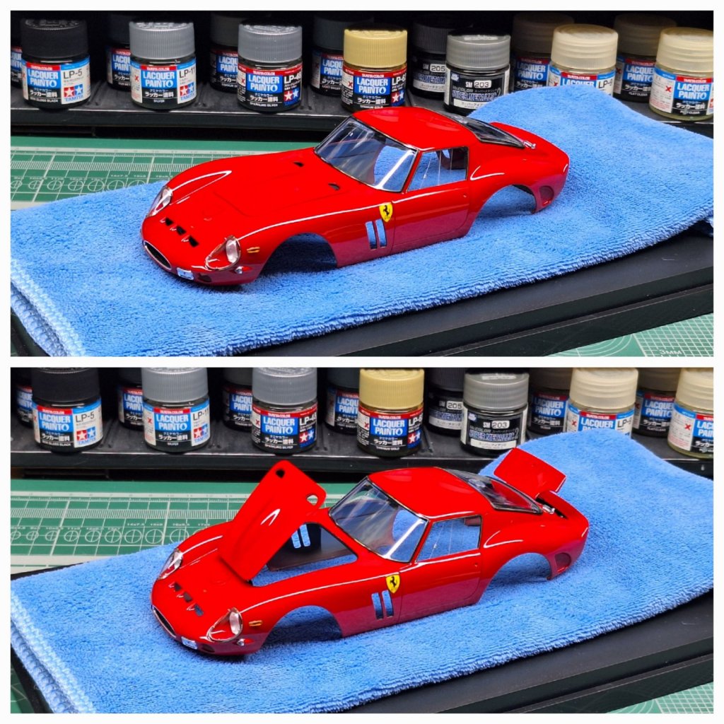

Популярный пост Maakc 1724 Опубликовано 12 Mar 2024, 18:04:00 Автор Популярный пост Жалоба Поделиться Опубликовано 12 Mar 2024, 18:04:00 (изменено) 10 часов назад, PETERSON сказал: Приходит на ум только одно слово - Левша! Сударь, благодарю вас! 8 часов назад, Феофан сказал: А как же эмейзинги с авесамами? Они вроде уже были) Выхожу на финишную прямую! Не сглазить бы! Изменено 12 Mar 2024, 18:06:16 пользователем Maakc 10 Ссылка на сообщение Поделиться на другие сайты
