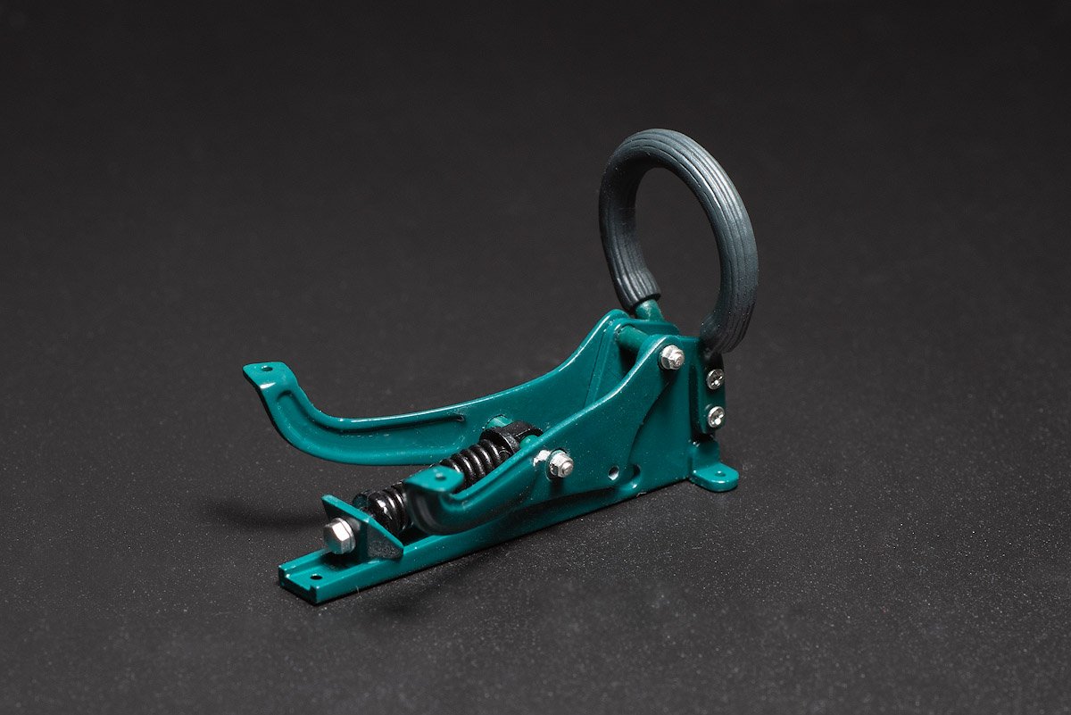

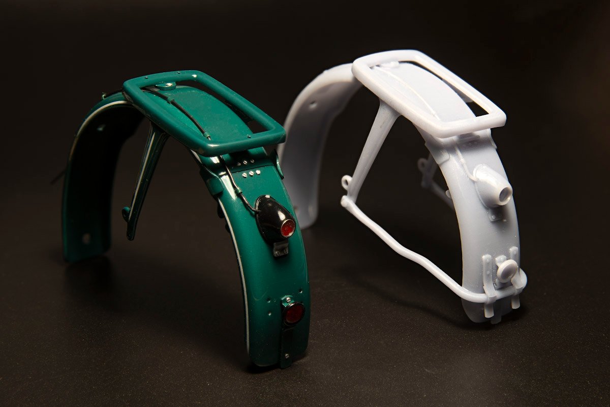

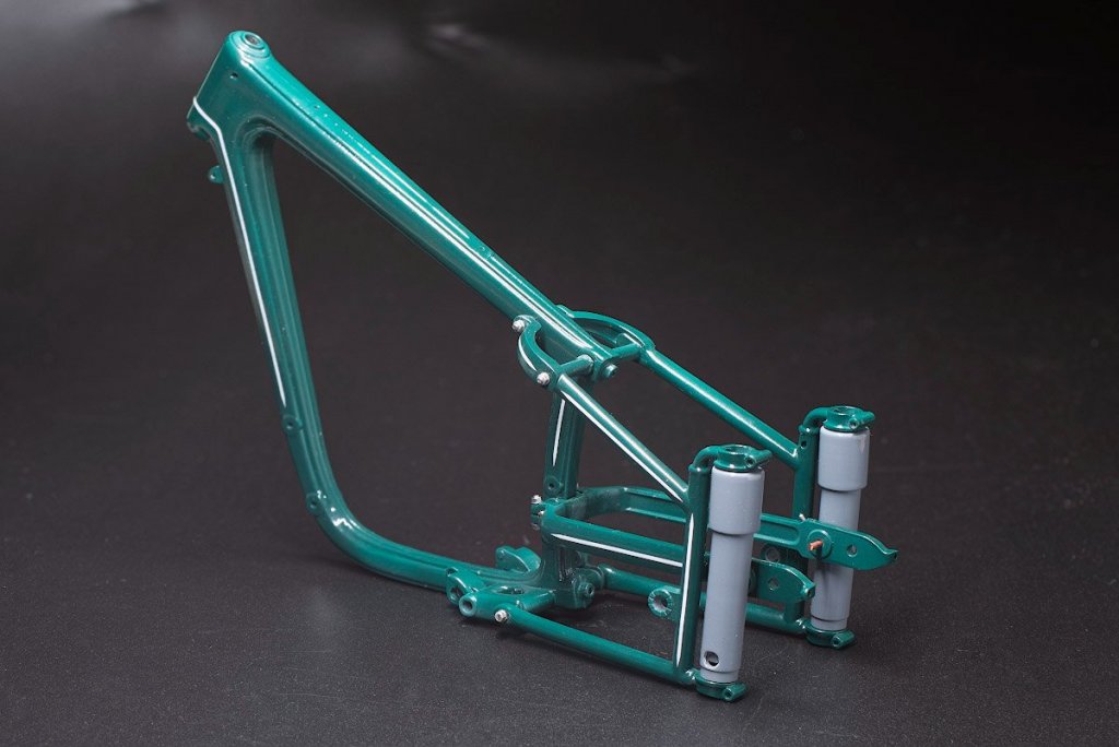

Популярный пост Николай_ 5855 Опубликовано 2 Sep 2025, 09:03:16 Автор Популярный пост Жалоба Поделиться Опубликовано 2 Sep 2025, 09:03:16 А у меня отпуск давно кончился, зато начался сентябырь, а вместе с ним продолжается строительство ИЖа. Он прекрасен, сложен, полностью детализирован, сквозь это появляются проблемки при сборке некоторых узлов, которые изначально были напечатаны единым целым. Заднее крыло и багажник я собрал, халва аллаху и 2К-лаку все покрытия нового багажника произошли мгновенно. Всёш 2К-лак — вещь! Вот, что мне удалось изменить по-сравнению с цельновыращенной деталью, разница имеется. На радостях думал, что седло заднее накину на багажник, этак походя, но нет, все выходные ушли на переделку каркаса этого самого седла, а значит — выращивание/грунтовка/покраска/лакирование. Сегодня глядишь, подсохнут компоненты к вечеру, соберу подишто. 19 Ссылка на сообщение Поделиться на другие сайты
PETERSON 10156 Опубликовано 2 Sep 2025, 10:07:13 Жалоба Поделиться Опубликовано 2 Sep 2025, 10:07:13 Вот теперь, как сейчас выражаются, всё по красоте! Ссылка на сообщение Поделиться на другие сайты

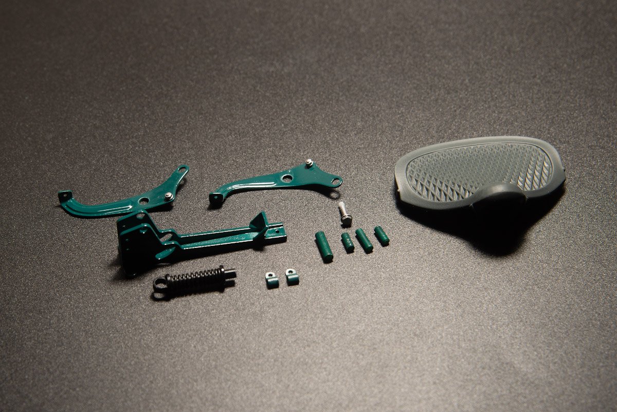

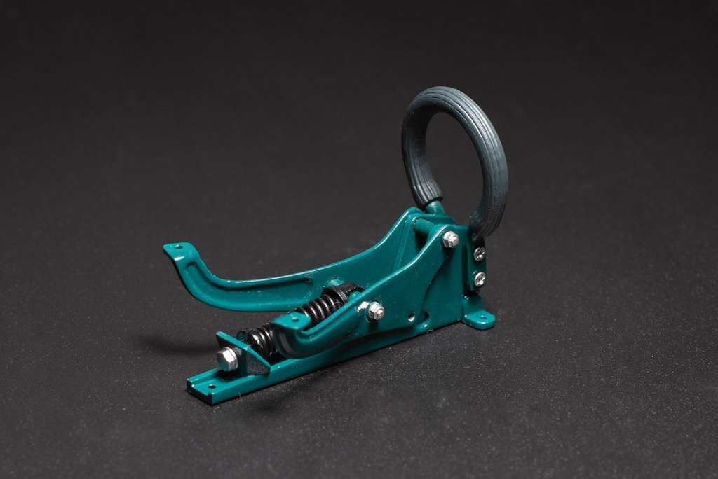

Популярный пост Николай_ 5855 Опубликовано 3 Sep 2025, 14:59:18 Автор Популярный пост Жалоба Поделиться Опубликовано 3 Sep 2025, 14:59:18 К вечеру добил конструкцию заднего сиденья. Из-за него тормозилась работа по заднему крылу. Расчленил я его почти на атомы, включая внутренние втулки: И вот так в собранном виде. Ну, почти, без самого седла, оно потом. Зацените проработку деталей — утолщения у резинки ручки-хваталки-с-седла-неслеталки. Рифление седла тоже оргазмическое. Заказал на Али винтики М0,8 х 10, у восьмимиллиметровых не везде длины хватает. Там же дозаказал гайки приличного вроде вида, посмотрим, что приедет. 23 Ссылка на сообщение Поделиться на другие сайты
AeroMax 1356 Опубликовано 3 Sep 2025, 16:09:31 Жалоба Поделиться Опубликовано 3 Sep 2025, 16:09:31 Кронштерны и хватамба зачётныя! Ссылка на сообщение Поделиться на другие сайты
BugattiN 946 Опубликовано 3 Sep 2025, 17:09:02 Жалоба Поделиться Опубликовано 3 Sep 2025, 17:09:02 Дааа, вещщь! Ручонки так и тянутся помять упругость округлостей... ( О! ) На самом деле, кайфота! На ручке даже внутренние рёбра проглядываются, вроде они тогда и были (или микропора?). Ссылка на сообщение Поделиться на другие сайты
vof4eg 458 Опубликовано 3 Sep 2025, 17:21:34 Жалоба Поделиться Опубликовано 3 Sep 2025, 17:21:34 Настоящее какое-то. 1 Ссылка на сообщение Поделиться на другие сайты
Sergius 381 Опубликовано 4 Sep 2025, 05:20:57 Жалоба Поделиться Опубликовано 4 Sep 2025, 05:20:57 Настоящее! Ссылка на сообщение Поделиться на другие сайты
yura1961 3932 Опубликовано 4 Sep 2025, 08:57:42 Жалоба Поделиться Опубликовано 4 Sep 2025, 08:57:42 Коля,круто! Ссылка на сообщение Поделиться на другие сайты
vovichek62 60 Опубликовано 4 Sep 2025, 11:04:22 Жалоба Поделиться Опубликовано 4 Sep 2025, 11:04:22 Das ist fantastisch! Выглядит так, что заведется и поедет. Ссылка на сообщение Поделиться на другие сайты

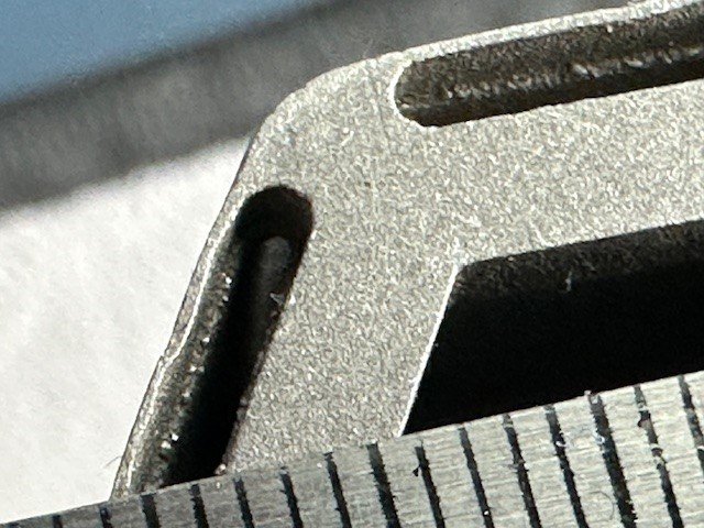

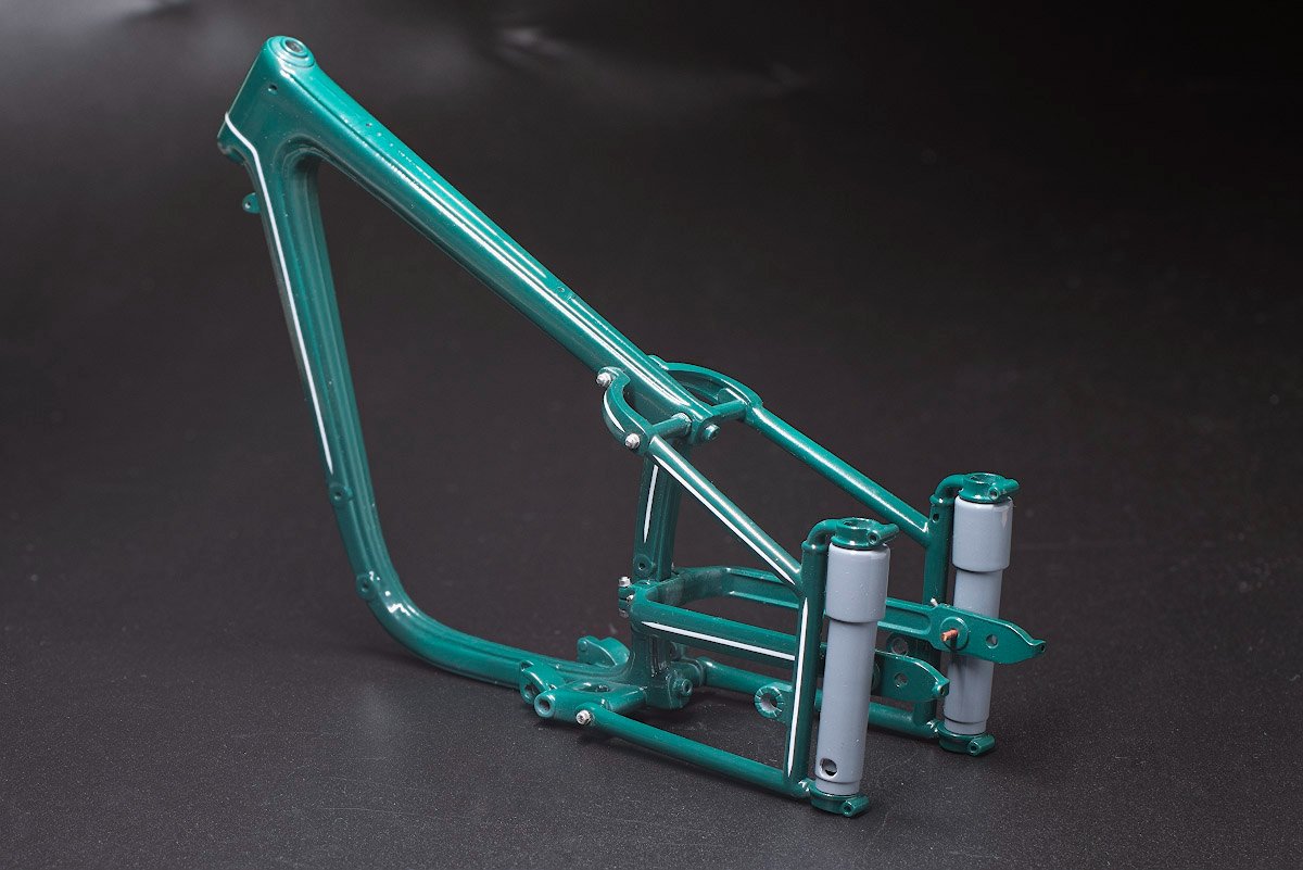

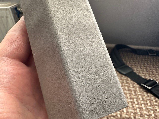

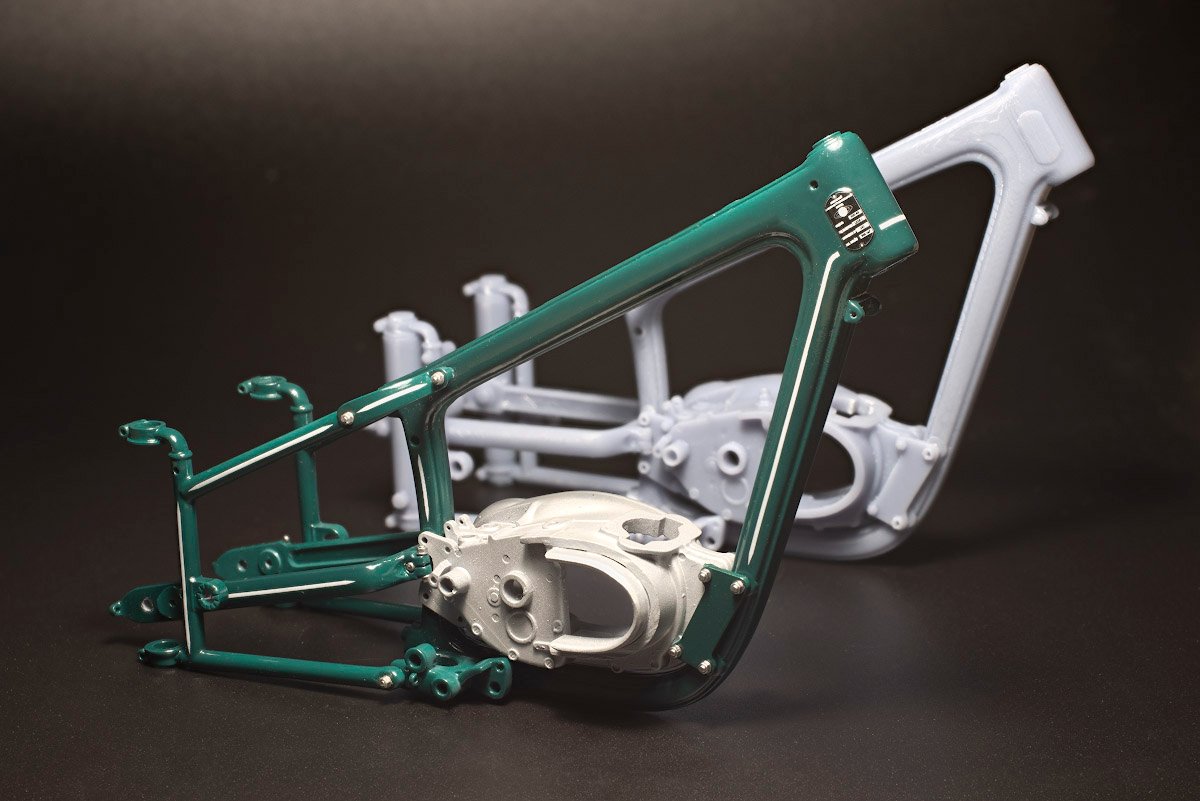

Популярный пост Николай_ 5855 Опубликовано 8 Sep 2025, 04:44:37 Автор Популярный пост Жалоба Поделиться Опубликовано 8 Sep 2025, 04:44:37 Что у нас? У нас в квартире гас утро. Красит всюду нежным цветом. Стены, крышу и траву... Так-то собирать уже все можно, но, чото очкую и мозгуюсь одновременно. Вот с этого места, собственно, уже кагбэ можно собирать. Но есть нюансы... Серенькие такие. Пока серенькие. А вот ..якс, и несеренькие: У нас на раёне есть услуга — 3Д-выращивание изделий любой сложности и привередливости, в том числе из нерж. стали (https://ural3dprint.ru/?ysclid=mfamqpbuwx688248951). Я так понял, к ним зубники часто обращаются и уходят оттуда довольными. На фотах на сайте изображены люди с интеллектуальным выражением лиц, не гопники совсем, хоть и челябинщина. Штоль попробовать тож, может они смогут изваять маленькое и продолговатое, но прекрасное и нестерпимо блестящее, которое можно хапать жирными пальцастыми ручищами без паслецтвий и душевных травм. А пока накинул коробас, шпилечки всякие к нему, мммм... А всё равно чувство, что где-то обосрусь не покидает... 12 Ссылка на сообщение Поделиться на другие сайты
cuba_13 3615 Опубликовано 8 Sep 2025, 08:25:58 Жалоба Поделиться Опубликовано 8 Sep 2025, 08:25:58 А что за хром такой чудесный? Ссылка на сообщение Поделиться на другие сайты
Брат Петерсона 1286 Опубликовано 8 Sep 2025, 08:32:25 Жалоба Поделиться Опубликовано 8 Sep 2025, 08:32:25 Только что, Николай_ сказал: Штоль попробовать тож, может они смогут изваять маленькое и продолговатое, но прекрасное и нестерпимо блестящее, которое можно хапать жирными пальцастыми ручищами без паслецтвий и душевных травм. С печатью металлами- это космос. Цена пока космическая, трудозатраты на доводку и полировку этой порошковой металлургии тоже космические. Лучше пробовать вакуумное напыление лак-алюминий-лак по фотополимеру. Футболист у этой фирмы, похоже, напылением сделан. Несколько лет назад имел дело с этим методом, результат понравился. Но это были крупные детали, насколько это применимо в моделизме, нужно пробовать. Ссылка на сообщение Поделиться на другие сайты
PETERSON 10156 Опубликовано 8 Sep 2025, 09:06:00 Жалоба Поделиться Опубликовано 8 Sep 2025, 09:06:00 4 часа назад, Николай_ сказал: Штоль попробовать тож Попробуй. Но готовься к тому, что при полировке этих изделий получится мыло, ибо изначально это весьма шероховатые изделия. И конечно со ступеньками. Ссылка на сообщение Поделиться на другие сайты

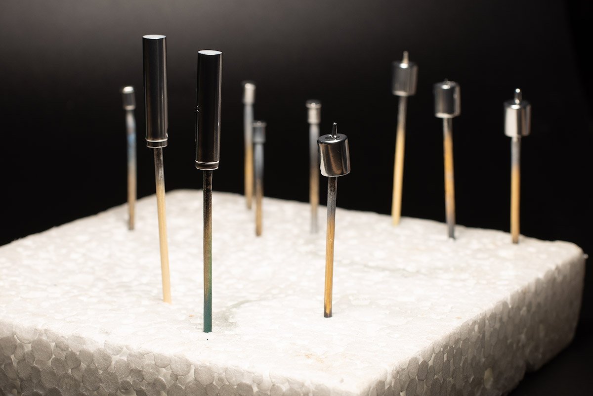

John Wick 4096 Опубликовано 8 Sep 2025, 09:07:41 Жалоба Поделиться Опубликовано 8 Sep 2025, 09:07:41 Есть еще химическая металлизация, на озоне продаются компоненты: Реактивы для хромирования Titan Chrome https://ozon.ru/t/399oDhF Ссылка на сообщение Поделиться на другие сайты
Николай_ 5855 Опубликовано 8 Sep 2025, 11:02:25 Автор Жалоба Поделиться Опубликовано 8 Sep 2025, 11:02:25 2 часа назад, cuba_13 сказал: А что за хром такой чудесный? Это старый добрый тов. Молотов, нанесенный на лак. 1 час назад, John Wick сказал: Реактивы для хромирования Titan Chrome Заказал, попробую. С серебрением в свое время наэкспериментировался, устал, там малейшая нестерильность при подготовке растворов и все, результат с желтоватым оттенком, почти золото. Но даже не это самое неприятное, зафиксировать покрытие у меня так и не получилось, а без фиксации оно окисляется. Ссылка на сообщение Поделиться на другие сайты
PETERSON 10156 Опубликовано 8 Sep 2025, 11:14:19 Жалоба Поделиться Опубликовано 8 Sep 2025, 11:14:19 10 минут назад, Николай_ сказал: Заказал, попробую. Я тоже, и уже получил. Но там такая технология - умом можно тронуться. Особенно "порадовал" момент с прожигом поверхности паяльной лампой при подготовке к металлизации. Ссылка на сообщение Поделиться на другие сайты
Николай_ 5855 Опубликовано 8 Sep 2025, 11:23:00 Автор Жалоба Поделиться Опубликовано 8 Sep 2025, 11:23:00 Это вид обезжиривания, но его можно заменить купанием в NaOH. И много-много дистиллированной воды... Ссылка на сообщение Поделиться на другие сайты
PETERSON 10156 Опубликовано 8 Sep 2025, 11:28:12 Жалоба Поделиться Опубликовано 8 Sep 2025, 11:28:12 25 минут назад, Николай_ сказал: зафиксировать покрытие у меня так и не получилось, а без фиксации оно окисляется В инструкции пишут про лак. Как я понимаю, автомобильный 2К лак вполне подойдёт. Ссылка на сообщение Поделиться на другие сайты
Николай_ 5855 Опубликовано 8 Sep 2025, 12:22:42 Автор Жалоба Поделиться Опубликовано 8 Sep 2025, 12:22:42 (изменено) Про это покрытие не знаю, не смотрел еще, а у серебрения была финишная химическая реакция закрепления, даже две на выбор, но у меня закрепить так и не получилось. Помню в том действе процесс морального унижения был четко рассчитан и механизм срабатывал четко. После того, как ты тщательно разведешь две жижи с участием не самых приятных реактивов (аммиак, соляная кислота и еще какие-то дряни) нужно искупать свои детали сначала в одной ванне с первой жижей, а потом оперативно достать, прополоскать в дистиллированной воде и тут же, опрыскать другой жижей. При этом на детали проявляется вожделенное серебро. Покрытие выглядит очень красиво, зеркало идеальное, если, конечно, предварительно нанесенный лак был без мусора и потеков. Оно может пожелтеть сразу, примерно через минуту после созерцания, может продержаться день (потом все равно окислится), а может в закрепителе. Но, в любом случае, как бы я ни старался, даже когда получалось превосходное по цвету и состоянию покрытие, оно неизбежно желтело. Вот такая досада. По окончании какой-то двадцатой попытки руки навовсе опустились. Пробовал разными лаками покрывать и 2К, и на базе уайт-спирита, и футурой, но все они зеркало превращали в серебрянку. Вот тут в Питере все еще продают набор для серебрения, которым я вдоволь наигрался в свое время: https://lenreactiv-shop.ru/katalog-2/startovyj-nabor-1-dlya-himicheskoj-metallizatsii-serebreniya/?ysclid=mfb3g8z1oq417828532 Изменено 8 Sep 2025, 12:33:27 пользователем Николай_ Ссылка на сообщение Поделиться на другие сайты
