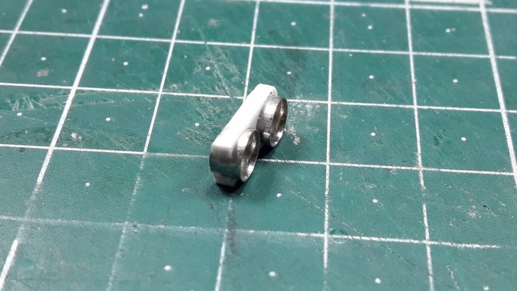

Scale Motorsport 1050 Опубликовано 24 Jan 2020, 07:55:56 Жалоба Поделиться Опубликовано 24 Jan 2020, 07:55:56 Какая же красота! А хром везде - это BMF? Очень здорово и аккуратно выглядит! Прям как настоящий! 1 Ссылка на сообщение Поделиться на другие сайты
PETERSON 10070 Опубликовано 24 Jan 2020, 09:09:16 Жалоба Поделиться Опубликовано 24 Jan 2020, 09:09:16 1 час назад, Super_Sych сказал: А хром везде - это BMF? Я тоже задавал этот вопрос в посте 127, ответа так и не получил. Ссылка на сообщение Поделиться на другие сайты
Tolibass 7403 Опубликовано 24 Jan 2020, 14:37:31 Автор Жалоба Поделиться Опубликовано 24 Jan 2020, 14:37:31 Спасибо парни, Ваши отзывы помогаю не разбить её об стенку. )) @Мегакрис Алексей, тут есть небольшой нюанс, фотки этого моменты были в том месте где я делал фары. Фары не стоят под одним стеклом, а расположены ступенькой, от этого и такой эффект. В реальной машине точно также. @PETERSON Прости Миша! Я упустил этот момент. @Super_Sych Сергей и Миша это BMF, пока пользуюсь только им. 2 Ссылка на сообщение Поделиться на другие сайты
Мегакрис 846 Опубликовано 24 Jan 2020, 15:53:22 Жалоба Поделиться Опубликовано 24 Jan 2020, 15:53:22 1 час назад, Tolibass сказал: @Мегакрис Алексей, тут есть небольшой нюанс, фотки этого моменты были в том месте где я делал фары. Фары не стоят под одним стеклом, а расположены ступенькой, от этого и такой эффект. В реальной машине точно также. Анатолий, всё понял, спасибо, видимо пропустил это фото, ну тогда всё огонь. 1 Ссылка на сообщение Поделиться на другие сайты
Scale Motorsport 1050 Опубликовано 24 Jan 2020, 21:06:51 Жалоба Поделиться Опубликовано 24 Jan 2020, 21:06:51 @Tolibass как у тебя так здорово его получается наносить? Нигде не заметил складок / морщин. Класс! 1 Ссылка на сообщение Поделиться на другие сайты
Tolibass 7403 Опубликовано 25 Jan 2020, 06:05:46 Автор Жалоба Поделиться Опубликовано 25 Jan 2020, 06:05:46 8 часов назад, Super_Sych сказал: @Tolibass как у тебя так здорово его получается наносить? Серёжа, я когда крашу модель лаком, то стараюсь прокрасить все рамки без опыла, а после полировки, накатываю молдинги частями, например рамка стекла, сначала клею верх и низ, потом бока, так экономно расходывается фольга, и максимально контролируешь степень укладки. Ну и хорошо разглаживаю ватными палочками, и деревянными зубочистками. 1 Ссылка на сообщение Поделиться на другие сайты

TheYellowHB 789 Опубликовано 25 Jan 2020, 13:33:03 Жалоба Поделиться Опубликовано 25 Jan 2020, 13:33:03 Анатолий, а какой толщины свечные провода? Из чего сделаны свечные наконечники? И можно в целом поподробнее описать составные части подкапотки в плане проводки? Очень уж живо и в настоящем размере выглядят все ее варианты. Ссылка на сообщение Поделиться на другие сайты
Tolibass 7403 Опубликовано 25 Jan 2020, 15:13:48 Автор Жалоба Поделиться Опубликовано 25 Jan 2020, 15:13:48 1 час назад, TheYellowHB сказал: Анатолий, а какой толщины свечные провода? Из чего сделаны свечные наконечники? И можно в целом поподробнее описать составные части подкапотки в плане проводки? Очень уж живо и в настоящем размере выглядят все ее варианты. Андрей не вопрос! Патрубки на радиатор и расширительный бачок, это термоусадка одетая на проволоку. свечные провода 0.25 мм .это проводки из шлейфа для нокии 3250 ,думаю ещё можно найти в продаже, стоят копейки. Бываю разных цветов. Провод из катушки из того-же шлейфа. Наконечники , это оплётка из витой пары, цвет коричневый. Провода на аккумулятор, это проводка из дешевого юсб кабеля для телефонов, выбирал самый дешёвый и что бы был самый тонкий. Жгуты по аркам, это плетёные шнурки для бижутерии, бывают нескольких размеров. белый шланг с вакуумника это тоже оплётка витой пары, цвет белый. Вроде как всё. 3 Ссылка на сообщение Поделиться на другие сайты
