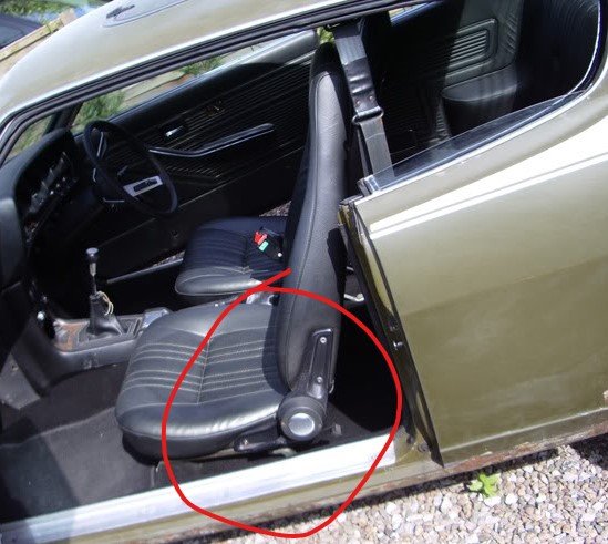

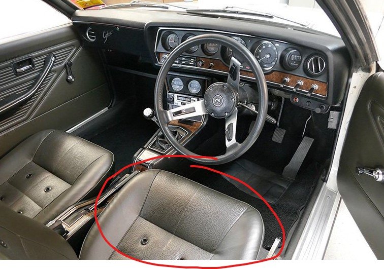

Популярный пост oleglorenz 3086 Опубликовано 22 Mar 2021, 08:26:48 Автор Популярный пост Жалоба Поделиться Опубликовано 22 Mar 2021, 08:26:48 Привет, я тут В прошлый раз делал подвеску, в этом посте пройдусь по салону автомобиля. Если кто не помнит, это мицубиси галант. Так как никаких дополнений для этого набора нет, то делать дополнения буду сам. Салон в этом автомобиле вроде подходит на некоторые творческие доработки. С объемом не подрассчитал, фоток будет много. Начну ковыряться с панелью приборов. Она состоит из двух частей, педали на стремных коромыслах, но деталирована так неплохо. Воздуховоды влиты, кнопочки, индикаторы, радио - много всего. Руль с облоем. ? полный размер Отрезал эти педали, сделал им ножки из алюминия 0,3мм. Всяко получше. ? полный размер Облагородил руль, сточил излишнюю толщину, проделал отверстия в лучах, чтоб как на настоящей. В рулевой колонке сделал отверстие для ключа, а также заменил палку поворотников на латунную трубку, оригинал дюже дубовый. В панели приборов просверлил отверстия под циферблаты и заслонки воздуховодов. Сами знаете, как садятся декали циферблатов - хреново они садятся, и выглядят потом ужасть. Технологию эту я уже отработал, должно пойти. ? полный размер Циферблаты здесь сидят не так удобно, каждая, блин, на своем уровне. Все их плоско обработать не получится. Сделал бормашинкой ступеньками. ? полный размер Из прозрачного листа 0,1мм вырезал стекла циферблатов. 0,2мм листы чтобы закрыть декали сверху. ? полный размер Теперь центральная консоль. Кулису КПП тоже немного улучшим. Собираюсь сделать чехол а-ля кожзам и ножку поменяю на иглу. Промежуточное фото забыл сделать, дальше по тексту покажу. ? полный размер Кресла. Механизм складывания там такой огромный и заметный, что грех не повторить. Для этого выточил в креслах посадочные места, а из листового пластика соорудил что-то подобное как на реф. фото из инетов. ? полный размер вот типа такого Дверная карта. Как-то я вошел в раж и решил её тоже "улучшить", хотя стоило ли оно того - не знаю. ? полный размер Сточил я рукоятки стеклоподъемников и вырезал дверную ручку. Зачем ? .. ? полный размер Чтобы там сделать проем для ладони, и приклеить её обратно, епта.) ? полный размер Коврики тоже решил добавить. Чтобы были. Пластик 0,2мм. ? полный размер Над обивкой сидений тоже решил пошаманить. Замаскировал и из аэрографа продул lacquer thinnerом центральные части, чтобы пластик среагировал с растворителем. Под грунтом это всё потом скрылось. Но попытка не пытка. ? полный размер Зачем я это сделал? Хотел сделать похожее на это. Экспериментирую, в общем. Что-то не получается, а что получается – в копилочку знаний)) Ладно, пора грунтовать всё это добришко. С рулем поспешил до общей фотокарточки, в алюминий задул. Ручки дверей как видите приклеены уже и еще просверлил в них монтажные отверстия. ? полный размер Так, ну и чего дальше. Ванну салона покрыл текстурной черной краской ZP. Мохнатой не захотел её делать, и так сойдет, должен напоминать ковролин)) Вклеил заднее сиденье. Кстати, на макро видна текстура кожи. Хотя глазом менее заметно. Покраска X-18 тамиевская. У меня много этих банок, нравится мне она. Из темы про БМВ вынес разрез в сидении. Хотя он и так напрашивался – чтобы ремни туда спрятать. Сами ремни из набора studio 27 для гражданских авто. Материал – самоклейка, торцы закрасил черным, потому как белым просвечивает. Ну и зафлокировал заднюю полку – пусть так будет. ? полный размер Теперь центральная консоль. Как помните, хотел модифицировать кулису КПП – вот она готовая. Гнезда для ремней безопасности из того же набора studio 27. Шляпки болтов из запасников. Коврики зафлокировал. Как фиксатор использовал пва. ? полный размер Очередь приборной панели. Все циферблаты установил на свои места. Листовой пластик, который их крепит и имитирует стекла я «клеил» на светоотверждаемую шпаклевку ) С декалями пришлось помучаться, но на троечку с плюсом сделал, уже лучше. Два циферблата над радио – капнул туда средства glaze, а он так и остался мутным. Вроде бы проверенная жижа, да и предназначена ровно для этого!! Такого подлого удара под дых я от неё не ожидал. Педали установил на место, можете сравнить – выглядит как много лучше. Вместо удаленной имитации решеток воздуховодов установил травленые от ГэТэРа. В них правда 3 лепестка, вместо 2х оригинальных, так что с этого момента можете считать мою поделку игрушкой. Штош.. ) ? полный размер Кресла. Установил механизмы складывания, прикрутил их болтами). Блестящая полоска на спинке – BMF. ? полный размер Дверные карты. Установил самодельные стеклоподъемники. Сделал их из листового пластика и алюминиевого листа. Блестящие полоски на ручках – BMF. Ну и еще пимпочку блокировки двери добавил, если видите. ? полный размер Руль. Декаль эмблема внутри треснула, хотя я даже не касался её. Но решил оставить так, оно там не сильно понятно – рисунок такой или треснуто ). Капля glaze сверху стала прозрачной. Также вклеил личинку ключа, ну и сделал сам ключ. Правда, он больше похож на дверной) ? полный размер Наконец-то собрал всё это хозяйство. Теперь фотосет. Вид на водительское место. ? полный размер Еще общий вид. ? полный размер С другой стороны. ? полный размер Панель приборов. Вообще знаете что я хочу сказать ? Как-то во времена отрочества любил я добровольно принудительно помогать отцу разбирать/собирать наш ВАЗ 2106 и знал её практически наизусть. И теперь, делая этот набор, нахожу подозрительно много знакомых вещей – множество циферблатов, рычажки отопления, рычаг кпп, да даже дверные ручки вот эти с молдингами и пепельницы в дверях, не говоря уже про вставки с имитациями дерева. Это я еще до фар с передней решеткой не добрался. ) ? полный размер Ладно, вид на заднее сиденье. Вот эта пыль. Или белые точки – их видно только на фото. Глазами, хоть ты их выколи – ничего этого нет и смотрится офигенно ) ? полный размер Ну что ж, на этом всё. Всем, кто дочитал – большой рахмат. А напоследок – небольшая пасхалочка. Опа, что это у нас тут? бутылочки какие-то)) ? полный размер 34 Ссылка на сообщение Поделиться на другие сайты
