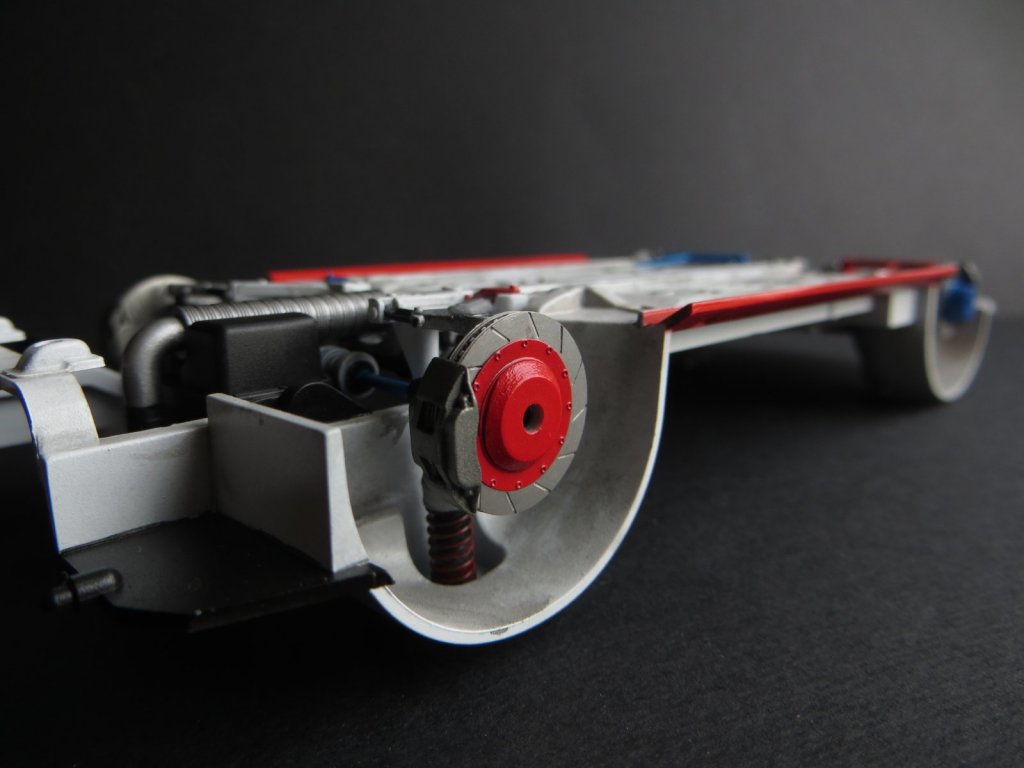

Популярный пост Dina 998 Опубликовано 7 May 2021, 10:21:51 Автор Популярный пост Жалоба Поделиться Опубликовано 7 May 2021, 10:21:51 Подниму, что ли, тему со дна ветки) Пока у многих кузова вовсю красятся и покрываются декалями, у меня какой-то жуткий застой с этой моделью. Кое-как за месяц собрала днище. И дело не в сложности, это ж тамия (потряси коробку и оно соберется само). Интересно, конечно, собирать спорт. Впервые вижу такое красочное днище. Все собирала-красила по инструкции, только диски заменены на сборные фототравленые из набора ХД. А, ну и выхлоп рассверлила. Пока на этом все. Продолжу дальше следовать инструкции и приступлю к салону. 22 Ссылка на сообщение Поделиться на другие сайты

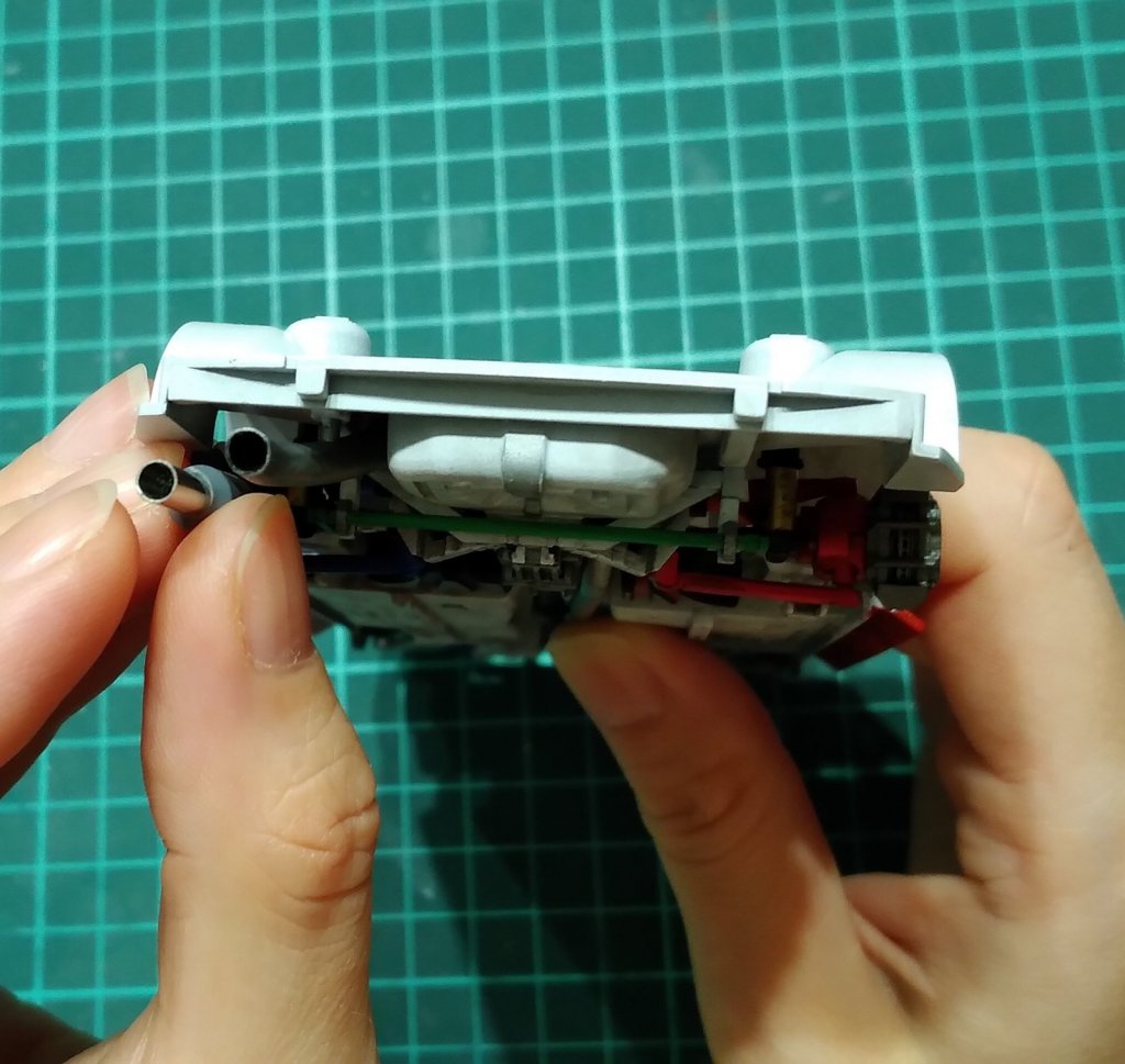

Tolibass 7400 Опубликовано 7 May 2021, 10:41:44 Жалоба Поделиться Опубликовано 7 May 2021, 10:41:44 Классное исполнение Всё аккуратно. Выхлоп немного толстоват, может немного потоньше сделать )) Ссылка на сообщение Поделиться на другие сайты
Dina 998 Опубликовано 7 May 2021, 10:46:26 Автор Жалоба Поделиться Опубликовано 7 May 2021, 10:46:26 3 минуты назад, Tolibass сказал: Выхлоп немного толстоват, может немного потоньше сделать Не люблю лезть в уже покрашенное и приклеенное, но попробую. Спасибо за совет) Ссылка на сообщение Поделиться на другие сайты
cuba_13 3617 Опубликовано 7 May 2021, 15:20:50 Жалоба Поделиться Опубликовано 7 May 2021, 15:20:50 4 часа назад, Tolibass сказал: Выхлоп немного толстоват Это точно, такая трубища, но в спорте, может, допустимо? Ссылка на сообщение Поделиться на другие сайты
PETERSON 10197 Опубликовано 7 May 2021, 17:26:16 Жалоба Поделиться Опубликовано 7 May 2021, 17:26:16 1 час назад, cuba_13 сказал: такая трубища Такая трубища и в жизни. https://racemarket.net/rally/rally-cars-for-sale/group-n/mitsubishi-lancer-evo-vi-i979 Вот тут продаётся труба диаметром 3 дюйма для дорожных машин. https://www.haywardandscott.com/mitsubishi/evo-5/evo-4-5-6-centre-pipe-in-3.html Вот тут люди изготавливают трубы диаметром 80 мм для девятого Лансера. http://www.extreme-tuning.bg/en/project/Mitsubishi-Lancer-EVO-9---Downpipe-321-and-titanium-exhaust-system Ссылка на сообщение Поделиться на другие сайты
Популярный пост Dina 998 Опубликовано 7 May 2021, 17:31:51 Автор Популярный пост Жалоба Поделиться Опубликовано 7 May 2021, 17:31:51 @Tolibass ну вот так вышло в итоге. Для сравнения сфотала металлический наконечник, который использовала на прошлой модели 7 Ссылка на сообщение Поделиться на другие сайты
Tolibass 7400 Опубликовано 7 May 2021, 17:31:59 Жалоба Поделиться Опубликовано 7 May 2021, 17:31:59 2 часа назад, cuba_13 сказал: Это точно, такая трубища, но в спорте, может, допустимо? Рома я имел в виду не саму трубу, а толщину стенки после расверливания. @Dina Ссылка на сообщение Поделиться на другие сайты

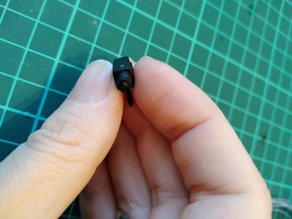

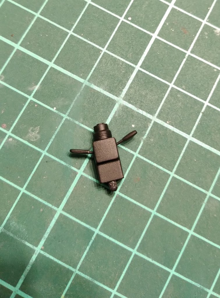

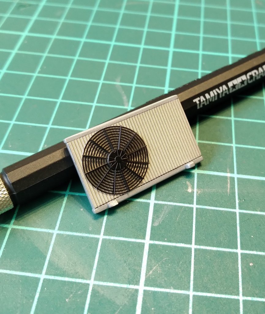

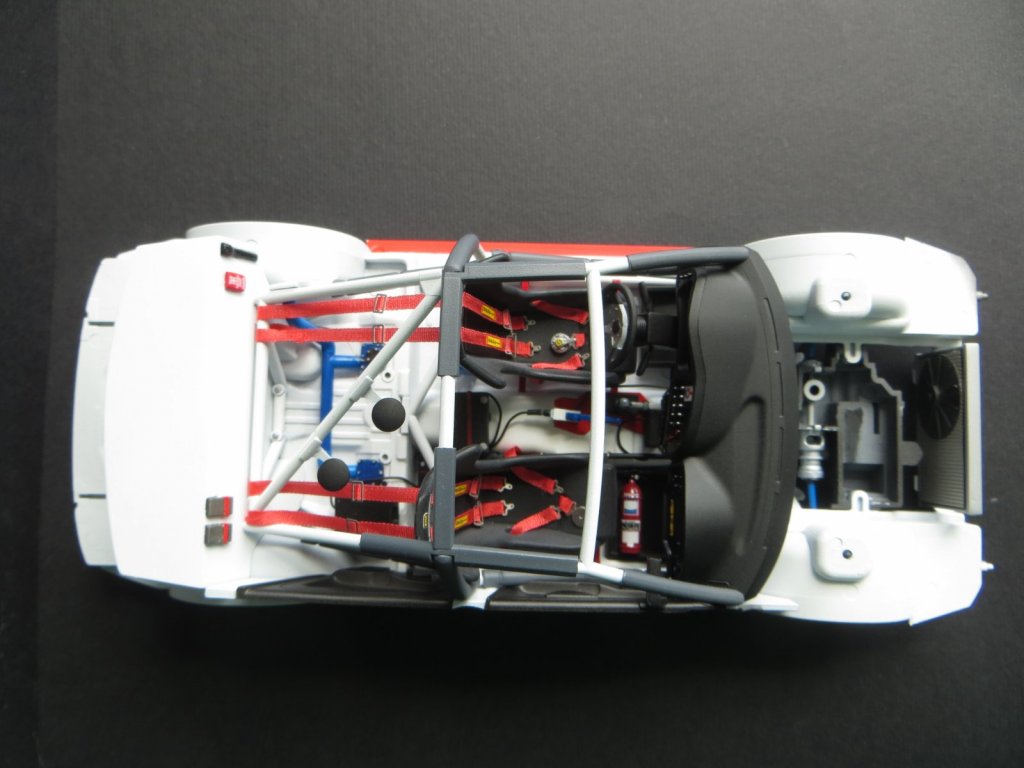

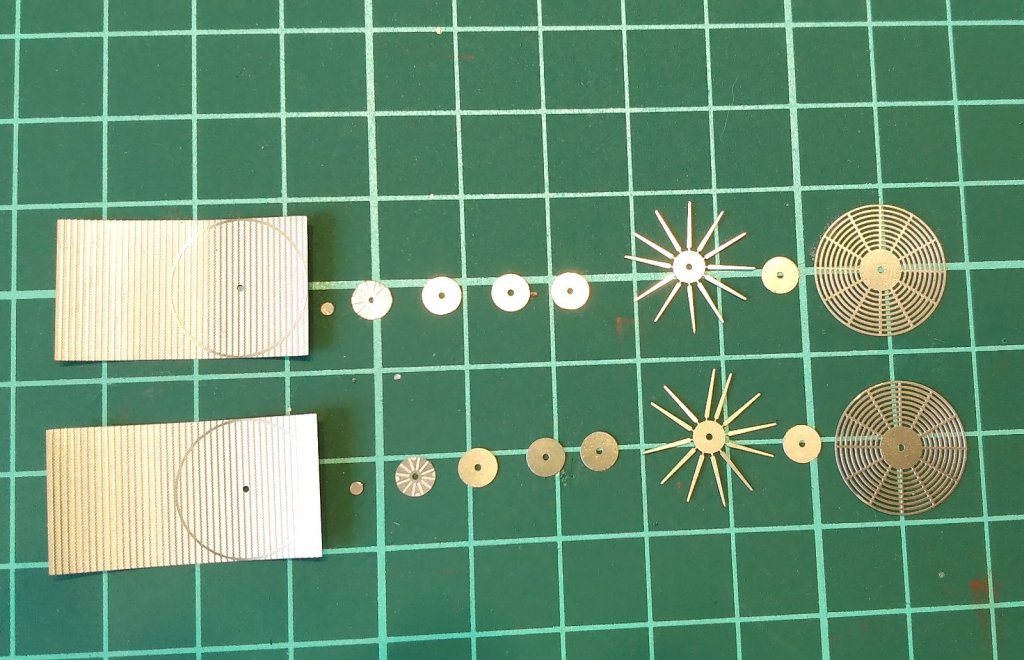

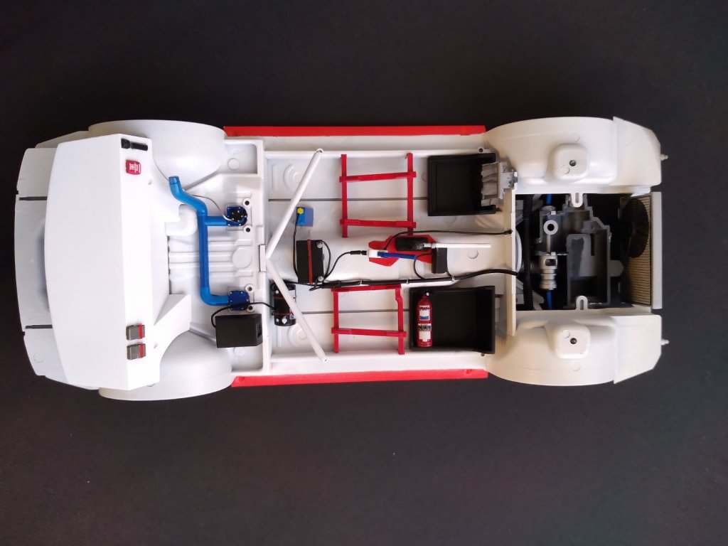

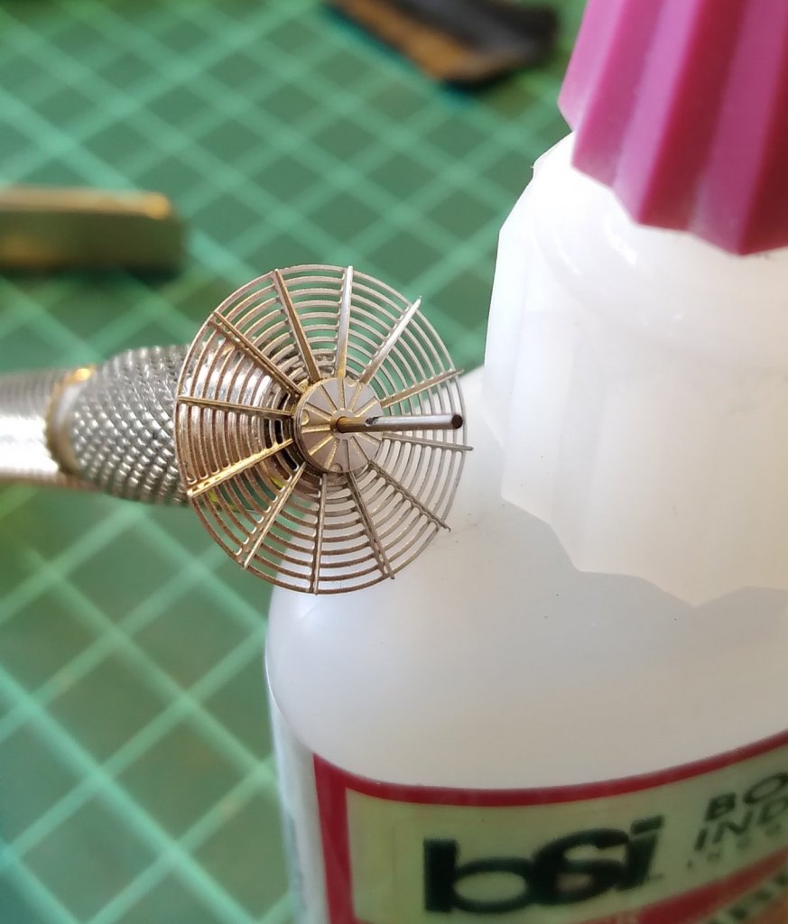

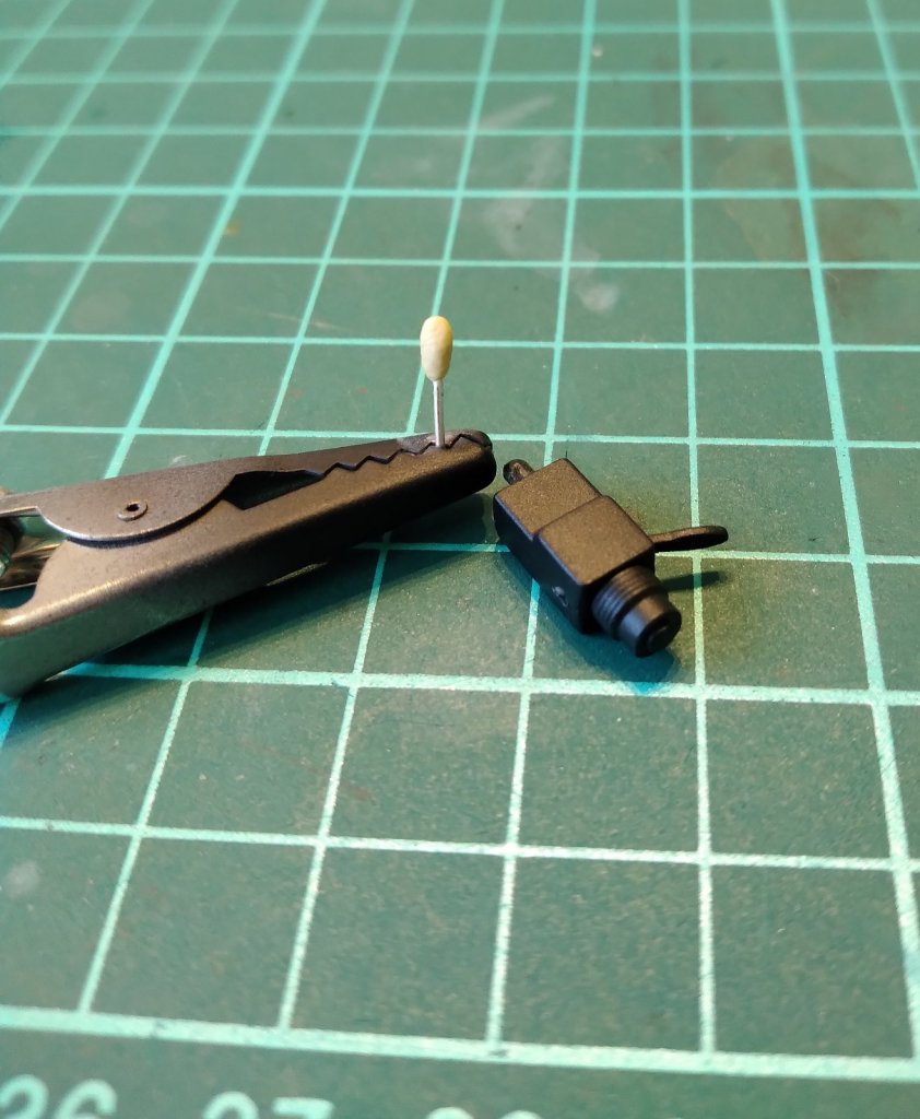

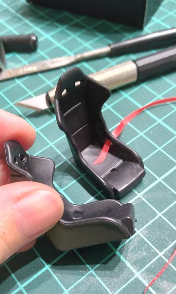

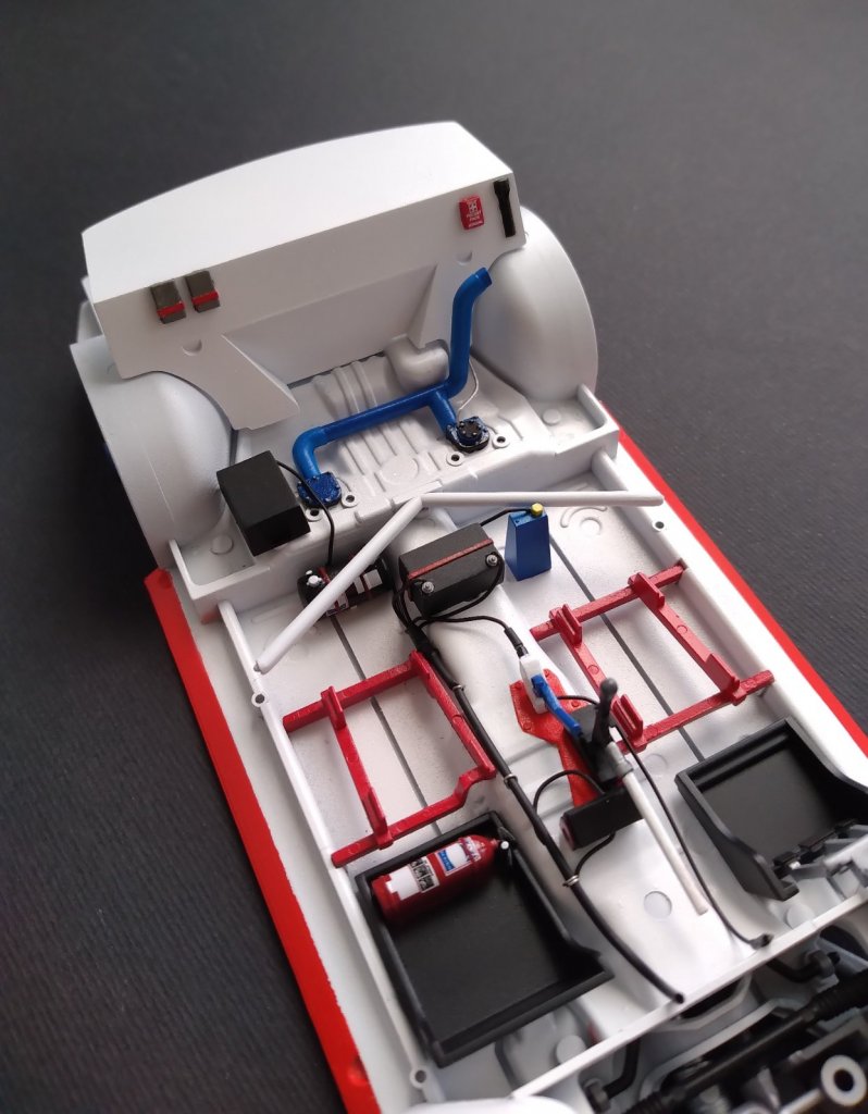

Популярный пост Dina 998 Опубликовано 27 Jun 2021, 08:01:16 Автор Популярный пост Жалоба Поделиться Опубликовано 27 Jun 2021, 08:01:16 (изменено) Всем привет, друзья! Время проведения 2-го этапа плавно близится к кульминации, а у меня в этот раз не выходит завершить модель вовремя - слишком долго отвлекалась на что-то другое. Поэтому обращаюсь к администрации с просьбой перенести тему в другой раздел. Тем не менее, работа над моделью ведется, на 3й этап хочется все-таки успеть. Вообще, автоспорт такое интересное направление - вроде и модель не сказать, что супер сложная, но по сравнению со сборкой гражданских авто у раллийки стооолько мелочей. Кажется, что вот-вот можно будет закончить тот же салон, а тут одно, другое, пятое, десятое.) Еще и декалей больше в разы. В общем, отчитаюсь по проделанной работе. Собрала травленые элементы радиатора из набора ХД (очень увлекательно оказалось). В итоге получается вот такое. Еще прорезала в сидухах недостающие отверстия под ремни. Не обошлось и без приключений. Во время уборки задела подставку с уже окрашенными деталями, в итоге на рулевой колонке отвалился один рычаг. Не беда, сделала его из подручных материалов, все покрасила, и только потом поняла, что второй рычаг на фоне его смотрится ну очень жирным. Заменила и его. Так как фотографий салона у меня всего 2, и обе показывают только переднюю его часть, укладка проводки производилась от балды. Не пусто, ну и ладно :D А вот с сидухами и ремнями как-то не очень задалось все. Сначала обрадовалась, что удалось уложить кевлар на заднюю часть сидений и не порвать декали, после задула их глянцем. А вот когда хотела эти места замаскировать, чтобы покрыть нужное матовым лаком, кусочек ленты оторвался вместе с частью декали. Не понятно, что именно пошло не так, но трогать эти места я больше не стала. Еще вроде где-то в голове есть знания о том, что нужно декали класть на глянцевую поверхность, но что-то пошло не так, и я их уложила на матовую. Как результат, сильно видна подложка на именах пилотов и никакие манипуляции не улучшили ситуацию. Штош, на ошибках учимся. Ну и напоследок, пожадничала с материалом для плечевых (или как их правильно) ремней, и они оказались коротковаты, чтобы нормально их обернуть вокруг каркаса. Финальные фото салона делала без одной дверной карты, т.к. с ними и каркасом ну вообще тяжело что-либо поймать в кадр. Можно было еще и смывки добавить на пол, но при примерке показалось, что там почти ничего не будет видно. Ну да ладно. Ну и напоследок покажу подсобранные колеса. Осталось придумать, как замаскировать диски, чтобы задуть наклейки на шинах матовым лаком, не имея при этом ни крутой вырезалки, ни даже циркуля.) Теперь можно будет сосредоточиться на кузове. Он уже загрунтован, на днях буду красить.) Изменено 27 Jun 2021, 11:25:51 пользователем Dina 20 Ссылка на сообщение Поделиться на другие сайты
