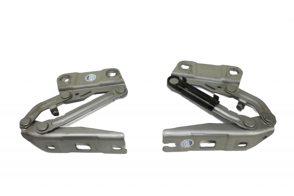

PETERSON 10184 Опубликовано 20 Aug 2021, 00:36:27 Автор Жалоба Поделиться Опубликовано 20 Aug 2021, 00:36:27 Ещё один вопрос для знатоков. Что лежит в чёрном ящике за предмет в центре фотографии? Ссылка на сообщение Поделиться на другие сайты
John Wick 4105 Опубликовано 20 Aug 2021, 02:52:16 Жалоба Поделиться Опубликовано 20 Aug 2021, 02:52:16 Петли капота? Ссылка на сообщение Поделиться на другие сайты
TAURUS_X 471 Опубликовано 20 Aug 2021, 04:29:58 Жалоба Поделиться Опубликовано 20 Aug 2021, 04:29:58 точно в центре - столешница ) 1 Ссылка на сообщение Поделиться на другие сайты
PETERSON 10184 Опубликовано 20 Aug 2021, 08:19:35 Автор Жалоба Поделиться Опубликовано 20 Aug 2021, 08:19:35 5 часов назад, John Wick сказал: Петли капота? И счёт становится 1:0 в пользу знатоков! 1 Ссылка на сообщение Поделиться на другие сайты

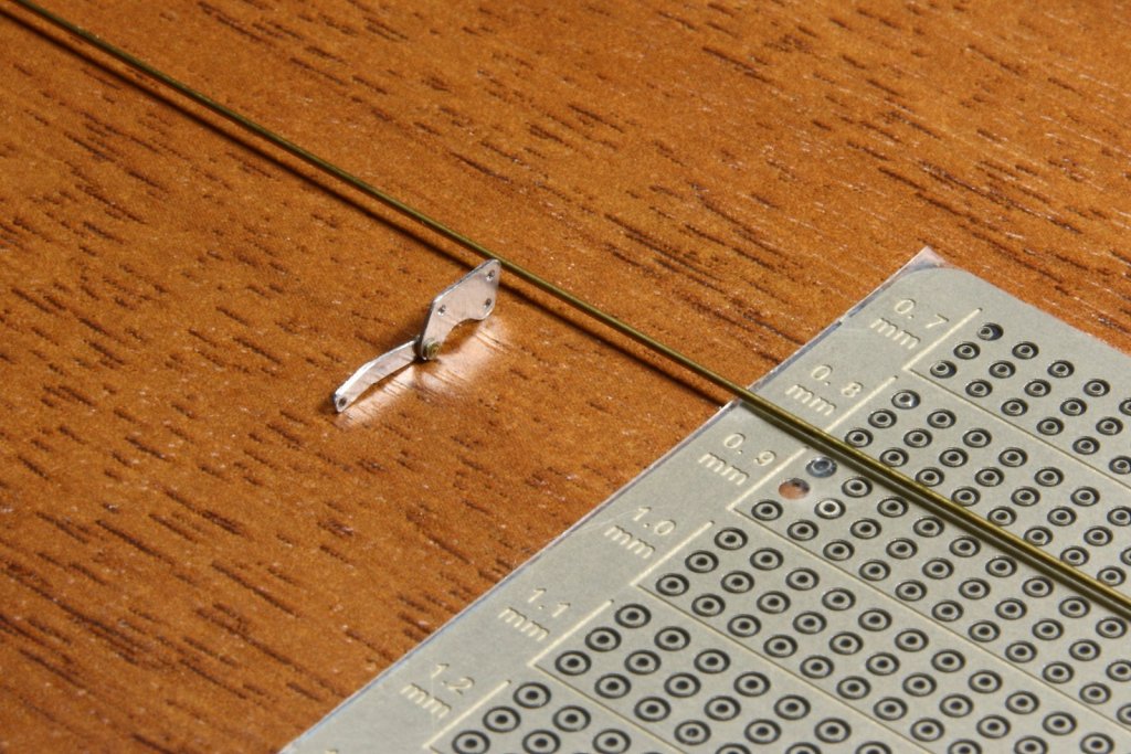

Популярный пост PETERSON 10184 Опубликовано 21 Aug 2021, 00:08:52 Автор Популярный пост Жалоба Поделиться Опубликовано 21 Aug 2021, 00:08:52 Одна петля готова. 18 Ссылка на сообщение Поделиться на другие сайты
cuba_13 3616 Опубликовано 21 Aug 2021, 07:01:11 Жалоба Поделиться Опубликовано 21 Aug 2021, 07:01:11 Миша, магия какая-то! 1 Ссылка на сообщение Поделиться на другие сайты
John Wick 4105 Опубликовано 21 Aug 2021, 08:00:36 Жалоба Поделиться Опубликовано 21 Aug 2021, 08:00:36 7 hours ago, PETERSON said: Одна петля готова Как вы оси делали? Ссылка на сообщение Поделиться на другие сайты
PETERSON 10184 Опубликовано 21 Aug 2021, 10:05:45 Автор Жалоба Поделиться Опубликовано 21 Aug 2021, 10:05:45 (изменено) 2 часа назад, John Wick сказал: Как вы оси делали? Оси из латунной трубки из набора Master Tools 09942, с торцов приклеены травлёные шайбы из набора Тор Studio TD23107. Звенья петли спроектированы в 3D по модели из игры, распечатаны на бумаге и вырезаны из листового алюминия толщиной 0,3 мм. Изменено 21 Aug 2021, 10:09:08 пользователем PETERSON Ссылка на сообщение Поделиться на другие сайты
John Wick 4105 Опубликовано 21 Aug 2021, 10:51:51 Жалоба Поделиться Опубликовано 21 Aug 2021, 10:51:51 45 minutes ago, PETERSON said: Оси из латунной трубки из набора Master Tools 09942, с торцов приклеены травлёные шайбы из набора Тор Studio TD23107. Звенья петли спроектированы в 3D по модели из игры, распечатаны на бумаге и вырезаны из листового алюминия толщиной 0,3 мм. Спасибо, думал вы расклепывали что-то. Ссылка на сообщение Поделиться на другие сайты
PETERSON 10184 Опубликовано 21 Aug 2021, 11:02:54 Автор Жалоба Поделиться Опубликовано 21 Aug 2021, 11:02:54 4 минуты назад, John Wick сказал: расклепывали Я об этом думал вначале, поэтому и взял трубку из латуни. Но потом понял, что для этого нужно дополнительно изготовить кучу дополнительных приспособлений, и что на коленке так сделать не получится. И тогда мне пришла в голову идея с шайбами. Эти шайбы подошли просто идеально. Внутренний диаметр как раз 0,5 мм, и при проклеивании стыка циакрин дальше шайбы не затекает, поэтому соединение остаётся подвижным. 2 Ссылка на сообщение Поделиться на другие сайты
