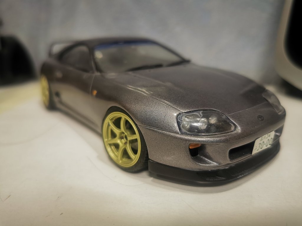

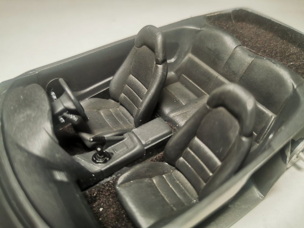

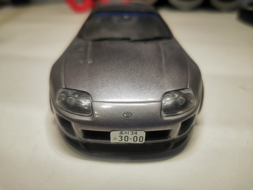

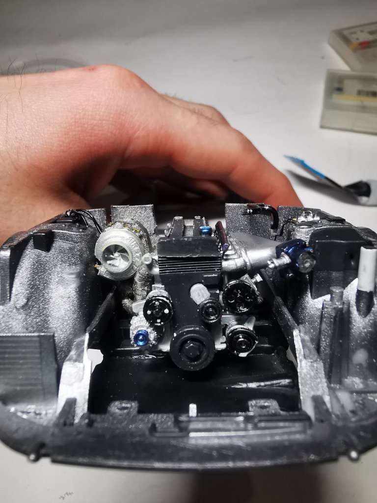

Популярный пост Maloy 163 Опубликовано 16 Jan 2022, 17:00:49 Популярный пост Жалоба Поделиться Опубликовано 16 Jan 2022, 17:00:49 Всем доброе время суток, давно не был тут на форуме, очень рад что вернулся, пропадал с моделями самолётов) Краткая история: убираясь у себя на модельных полках обнаружил одну из первых моделей авто, и стало очень грустно от ее вида. Было решено переделать ее полностью, а конкретно планы следующие: 1. Смываю и перекрашиваю кузов (само собой разумеющееся); 2. Буду лепить обвес из шпаклёвки на кузов (расширения, пороги, бампера), заказывать готовый набор, например от HD я не планирую, ибо слишком дорого; 3. Чуть-чуть поработать с салоном, добавить датчики, может заменить руль, думаю заменить кресла на спортивные и соответственно спортивные ремни; 4. Замена двигателя на копию от HD. Старый джейзет буду вытаскивать и отправлять на полку, весьма неплохо он вышел; 5. Замена тормозных дисков на ZoomOn; 6. Замена колёсных дисков на Work Meister L1 и резину Toyo r888 R; 7. Добавлю дополнение обратной стороны капота тоже от ZoomOn; 8. Металлостикеры. На этом все) В общем и целом планов много, прототипа никакого нету, цвет пока в какой красить не знаю. Надеюсь на вашу поддержку и помощь в постройке, а теперь фото модели на сегодняшний момент. 6 Ссылка на сообщение Поделиться на другие сайты
John Wick 4106 Опубликовано 16 Jan 2022, 17:25:23 Жалоба Поделиться Опубликовано 16 Jan 2022, 17:25:23 Нормальная модель, может стоит купить новый набор и сделать все задумки уже на ней? 1 Ссылка на сообщение Поделиться на другие сайты
Maloy 163 Опубликовано 16 Jan 2022, 17:31:18 Автор Жалоба Поделиться Опубликовано 16 Jan 2022, 17:31:18 4 минуты назад, John Wick сказал: Нормальная модель, может стоит купить новый набор и сделать все задумки уже на ней? да ну, совсем не нормальная ) и остекление мутное, и покраска сомнительная. Не вижу особых сложностей по переделке - по этому запилу БЫТЬ! ) ну и был уже опыт с "перевоплощением хонды НСХ", получилось весьма неплохо. Ссылка на сообщение Поделиться на другие сайты

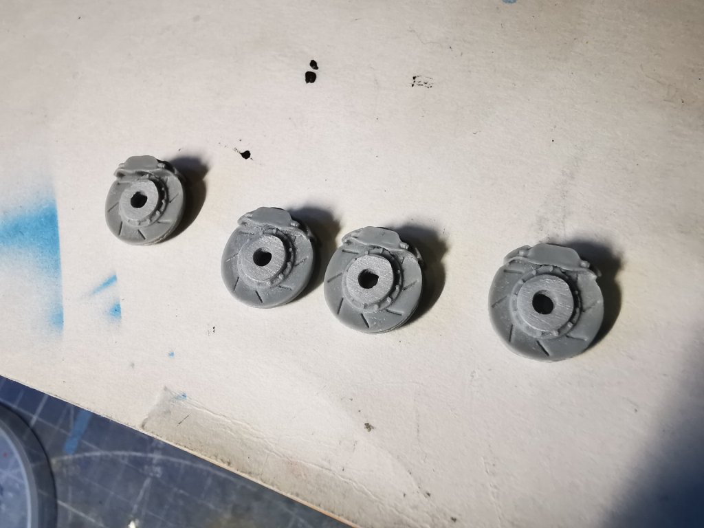

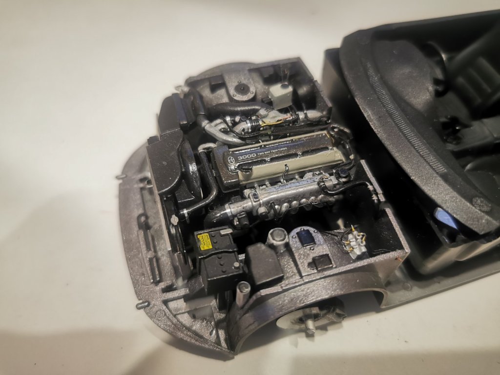

IvanNov 648 Опубликовано 18 Jan 2022, 15:59:23 Жалоба Поделиться Опубликовано 18 Jan 2022, 15:59:23 Имея опыт работы с тормозами от ZoomOn, не совсем бы их рекомендовал в виду их неточности. Мне кажется, что тормоза от Modeler даже поинтереснее будут. Там и вентиляция имитирована и ступица ровная и суппорт отдельной деталью. Да и стоимость меньше и сроки ожидания. Приложу фото моих исходников. Ссылка на сообщение Поделиться на другие сайты
PETERSON 10186 Опубликовано 18 Jan 2022, 19:05:47 Жалоба Поделиться Опубликовано 18 Jan 2022, 19:05:47 3 часа назад, IvanNov сказал: тормоза от Modeler даже поинтереснее будут Поддерживаю. Я от Моделера использовал травлёные лицевые части дисков. Они, правда, из алюминия, но после полировки блестят, как зеркало. Я их использовал на своём конкурсном Скайлайне. 1 Ссылка на сообщение Поделиться на другие сайты
Maloy 163 Опубликовано 19 Jan 2022, 17:36:04 Автор Жалоба Поделиться Опубликовано 19 Jan 2022, 17:36:04 В 18.01.2022 в 20:59, IvanNov сказал: Имея опыт работы с тормозами от ZoomOn, не совсем бы их рекомендовал в виду их неточности. Мне кажется, что тормоза от Modeler даже поинтереснее будут. Там и вентиляция имитирована и ступица ровная и суппорт отдельной деталью. Да и стоимость меньше и сроки ожидания. Приложу фото моих исходников. Заказывал у них как-то дополнения, но в этот раз что-то совсем про них забыл.... Но уже поздно, на следующий раз нужно будет заказать, насколько помню у них очень много всего есть для 24го масштаба. 22 часа назад, PETERSON сказал: Поддерживаю. Я от Моделера использовал травлёные лицевые части дисков. Они, правда, из алюминия, но после полировки блестят, как зеркало. Я их использовал на своём конкурсном Скайлайне. Понял, думал они только продают диск тормозной вместе с суппортом. Скайлан вообще лютый - детализация и аккуратность сборки просто на высоте. Ссылка на сообщение Поделиться на другие сайты

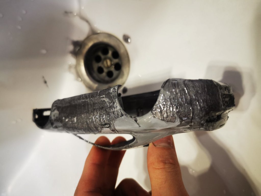

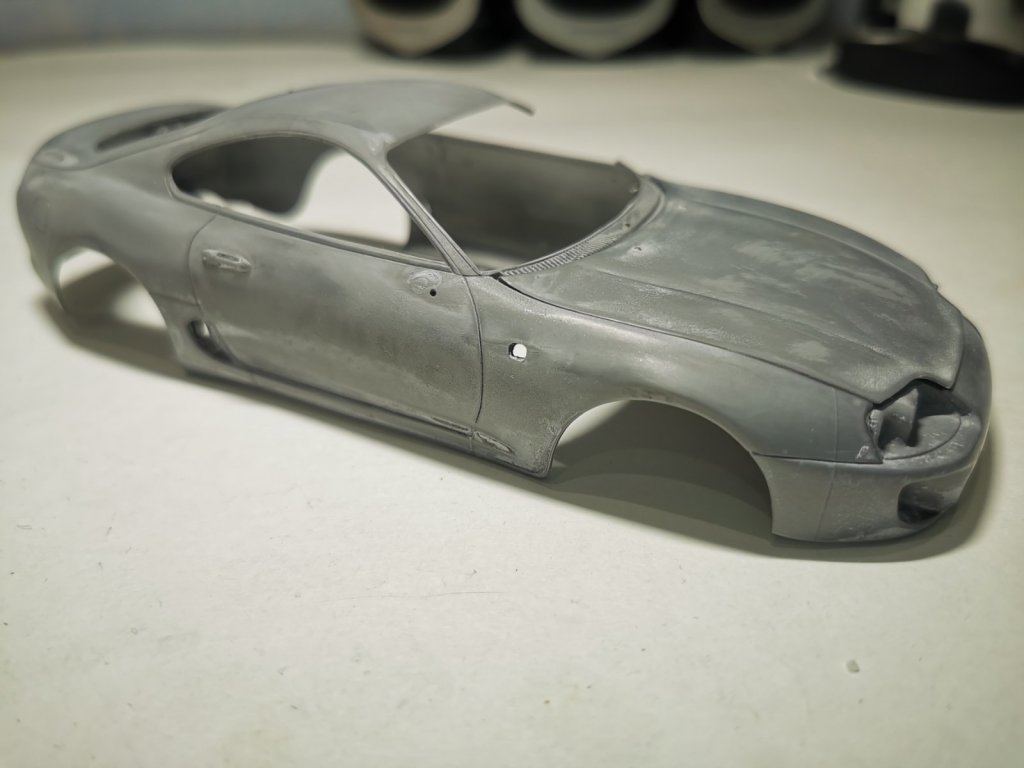

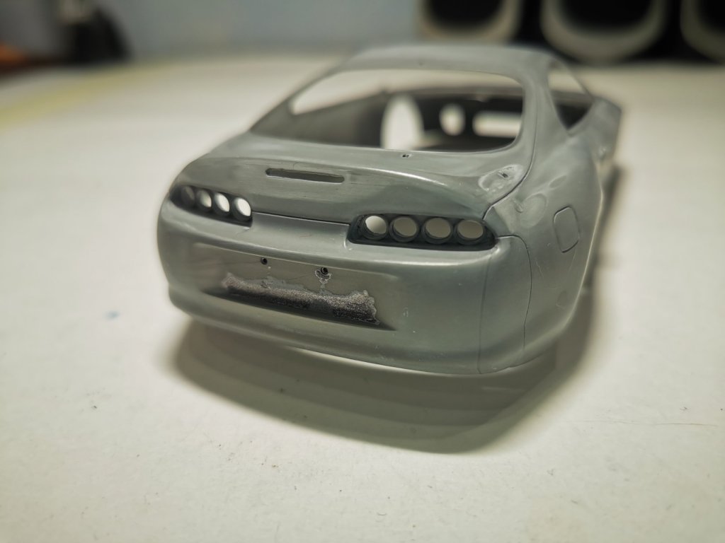

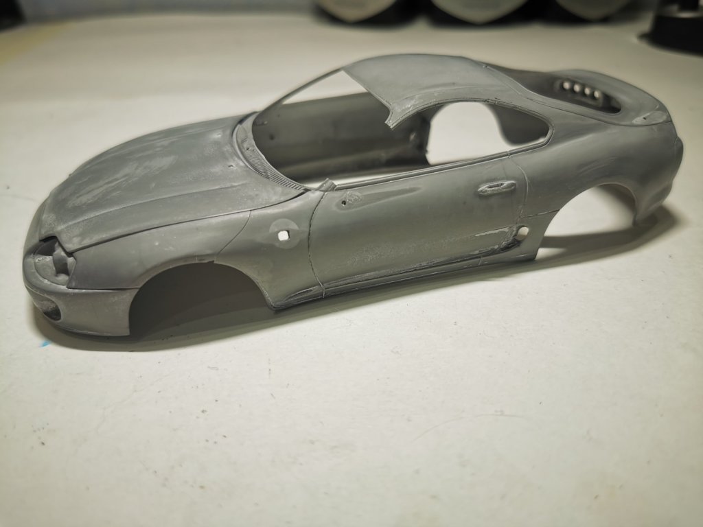

Maloy 163 Опубликовано 23 Jan 2022, 07:32:19 Автор Жалоба Поделиться Опубликовано 23 Jan 2022, 07:32:19 Не большое продвижение по модели. Супра была погружена в тормозуху, что бы избавиться от старой краски, но у этого метода есть один минус - пластик теряет пластичность и становится более хрупким, из-за этого у меня сломалась стойка лобового стекла и ручка двери, а так же лопнул корпус по переднему левому крылу - но все это поправимо, кузов местами зашпаклеван уже. Высверлить отверстия для внедрения прозрачных поворотников, заднего стоп сигнала в богажнике. Так же получил посылку от ScaleCraft. Первым делом стал рассматривать те самые тормоза от ZoomOn - они такие себе.... Кривые шо капец ) далее стал отчищать копию джейзета и его сборку на сухую. Планирую ещё заказать у Modeler интеркуллеры, блоу-офф, различную мелочь. Кстати никто не знает где можно приобрести вест гейт и блок офф тиал для моделизма?) 3 Ссылка на сообщение Поделиться на другие сайты

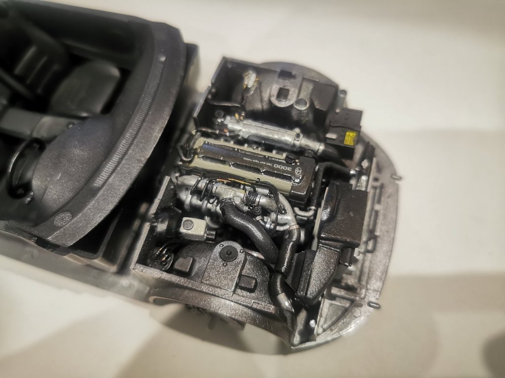

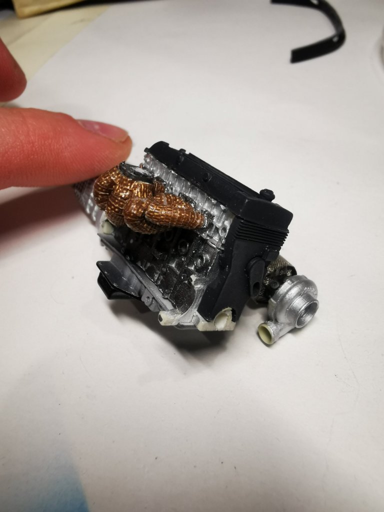

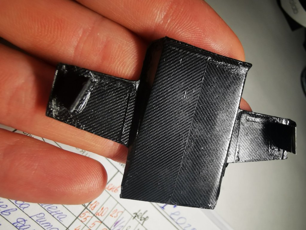

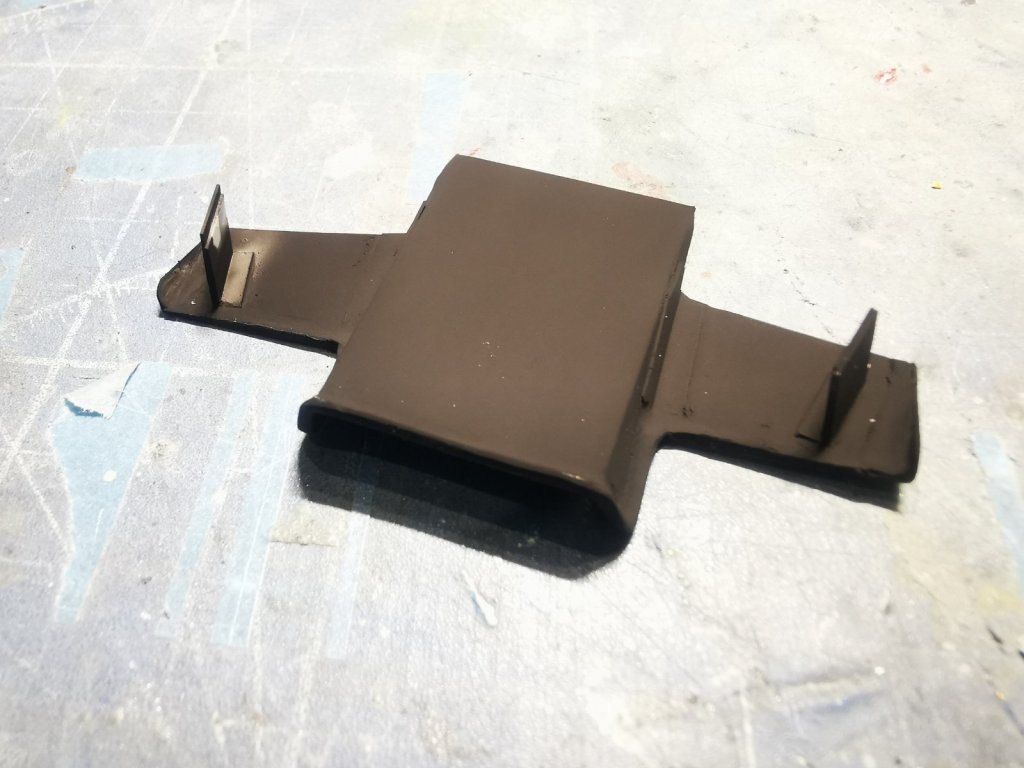

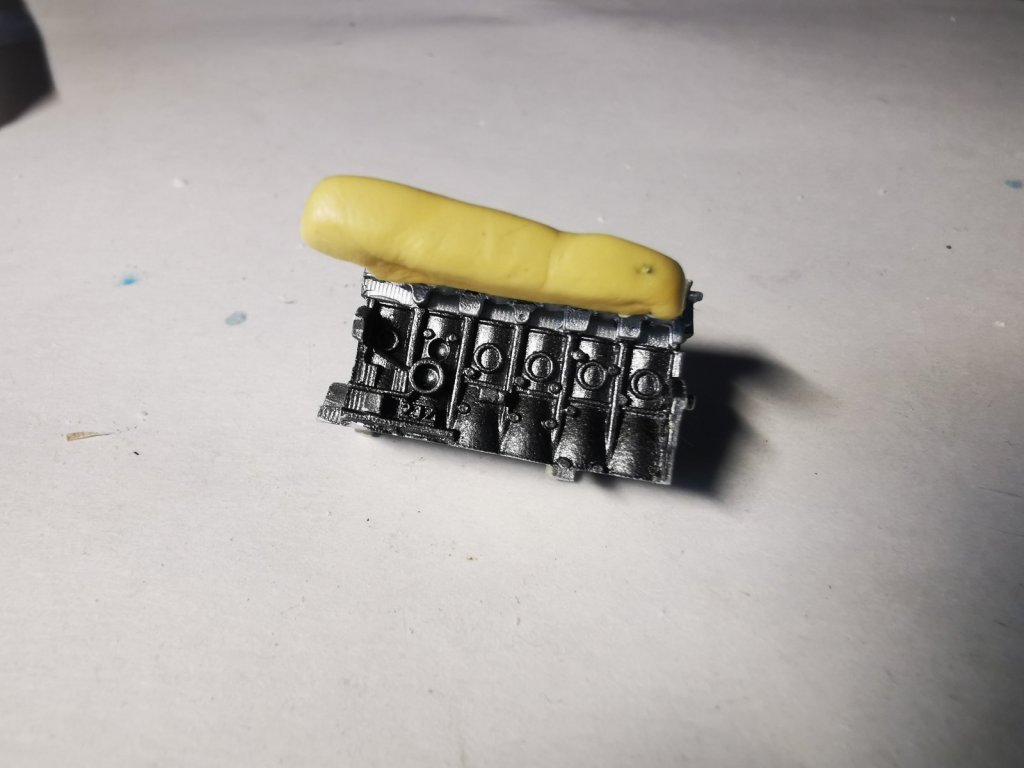

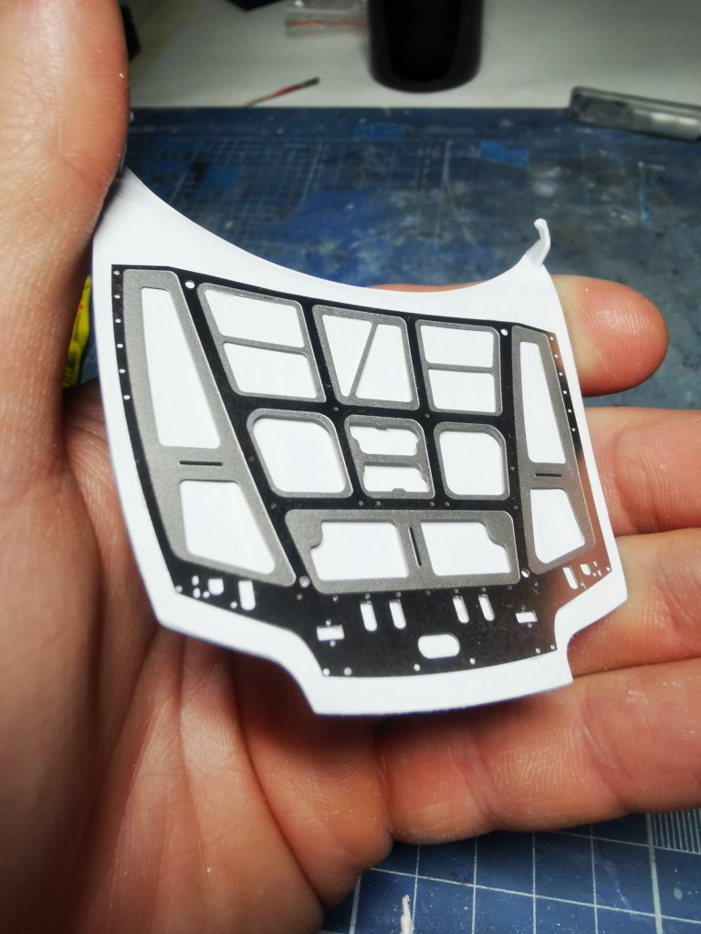

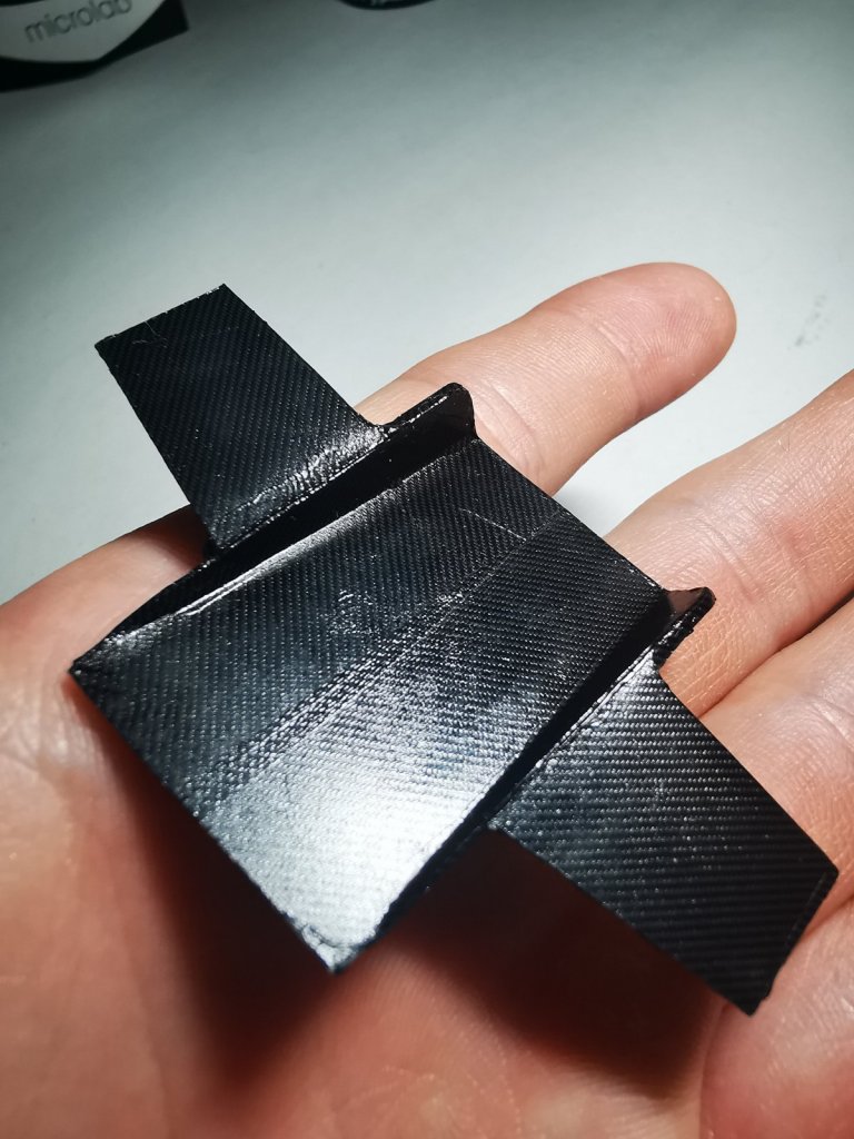

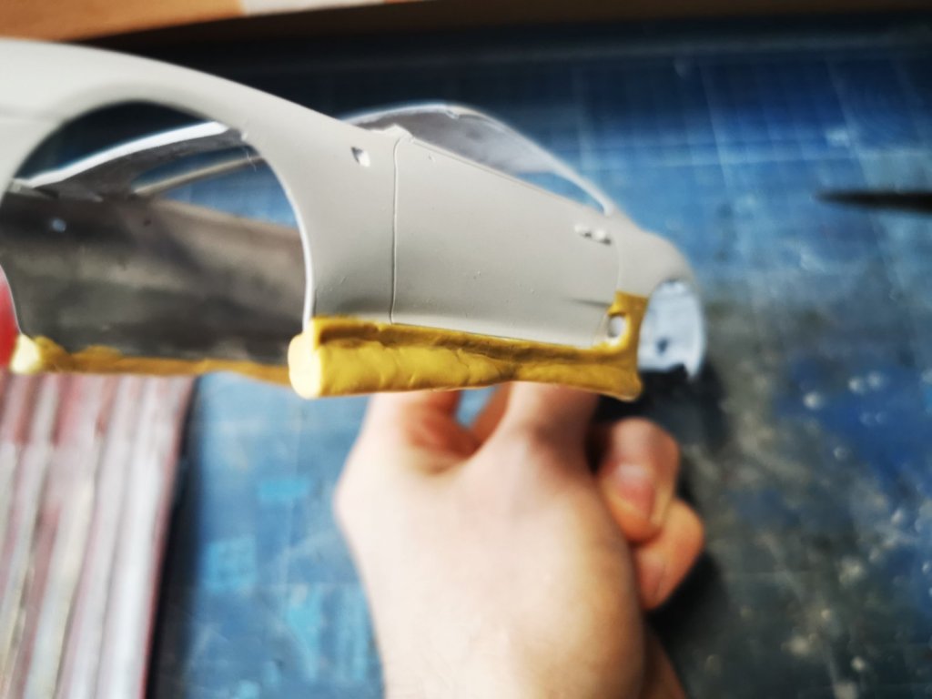

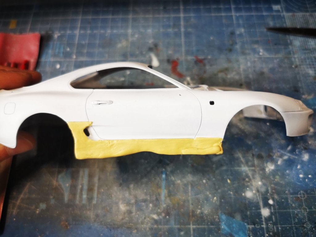

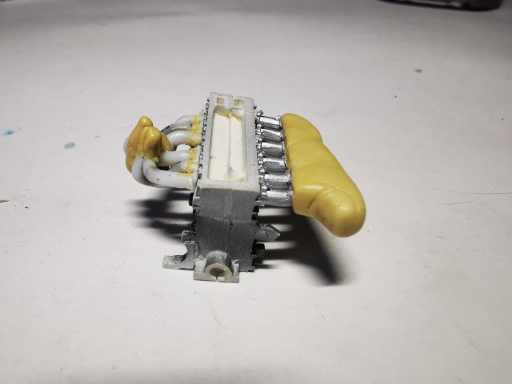

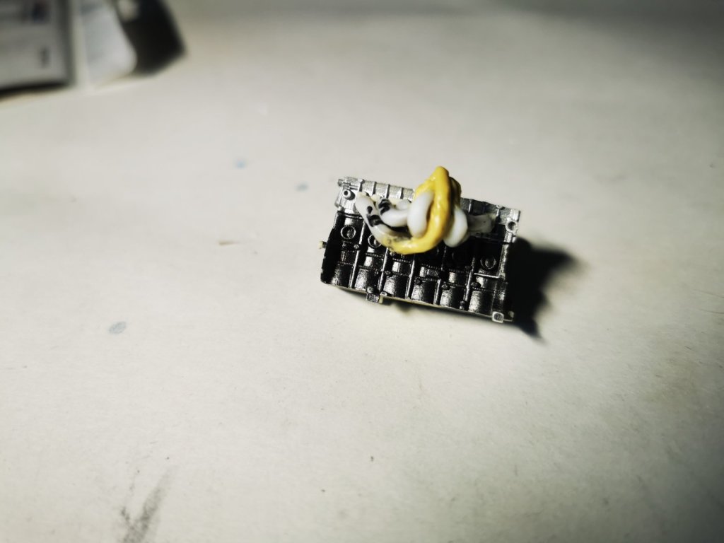

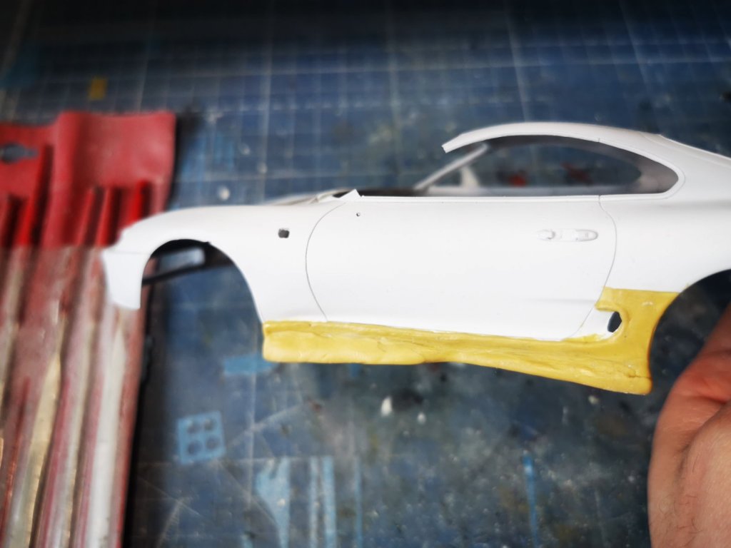

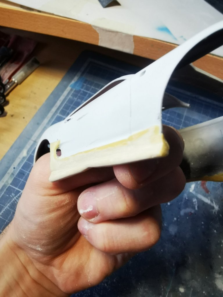

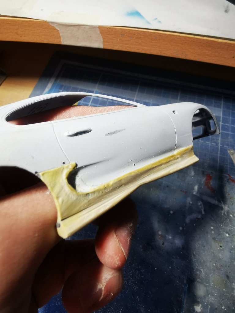

Популярный пост Maloy 163 Опубликовано 26 Jan 2022, 07:27:52 Автор Популярный пост Жалоба Поделиться Опубликовано 26 Jan 2022, 07:27:52 (изменено) Всех приветствую. Началась лепка. Зашпаклевал обратную сторону капота и вклеил фототравленные ребра жёсткости от ZoomOn. Далее очередь накладок порогов, черновой вид есть, далее буду выводить в идеал: Ну и двигатель не оставил без внимания, на нем сделал впускной коллектор и выпускной, лучший вариант, это конечно 3D, принтер, но такими вещами заниматься не умею. Изменено 26 Jan 2022, 07:28:28 пользователем Maloy 6 Ссылка на сообщение Поделиться на другие сайты
4auka 2808 Опубликовано 27 Jan 2022, 08:23:40 Жалоба Поделиться Опубликовано 27 Jan 2022, 08:23:40 Новые технологии это же всегда интересно! Прогресс! Ссылка на сообщение Поделиться на другие сайты
Maloy 163 Опубликовано 27 Jan 2022, 15:51:08 Автор Жалоба Поделиться Опубликовано 27 Jan 2022, 15:51:08 7 часов назад, 4auka сказал: Новые технологии это же всегда интересно! Прогресс! Если речь про 3D принтер, то согласен, потихоньку начинаю вникать в эту тему, но не особо она мне даётся ) по этому решил по старинке - при помощи шпаклевки ) Ссылка на сообщение Поделиться на другие сайты

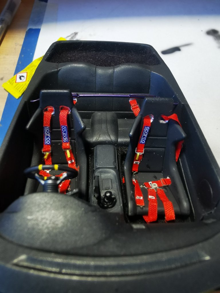

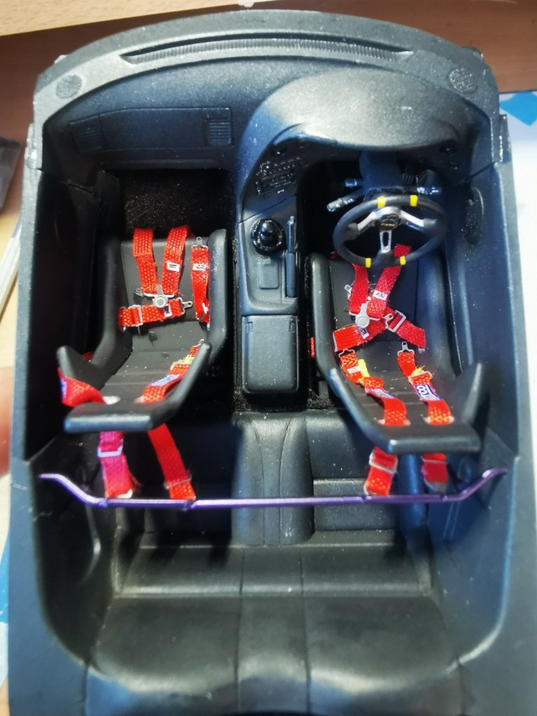

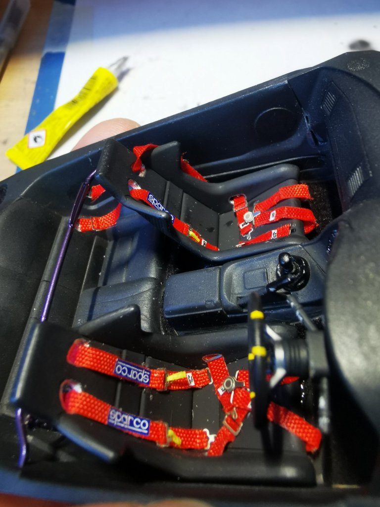

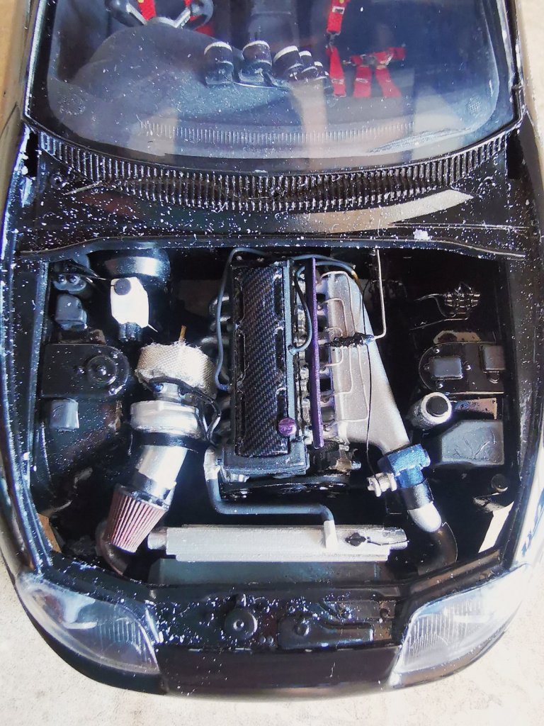

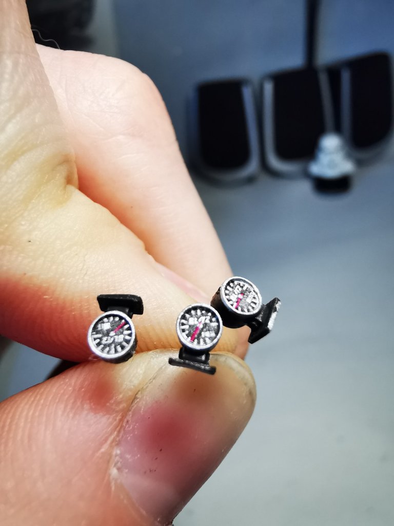

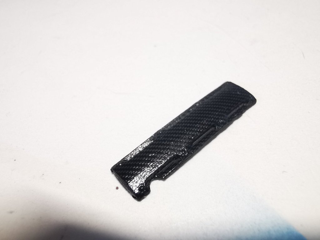

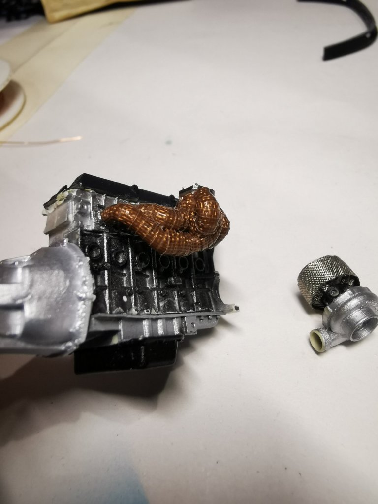

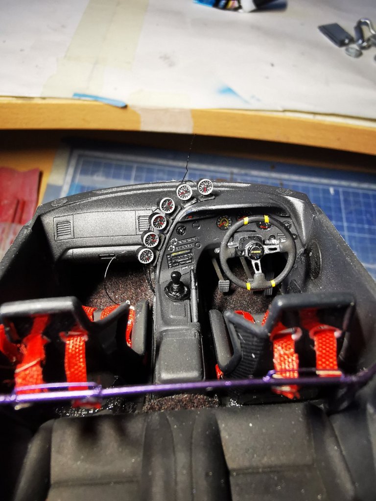

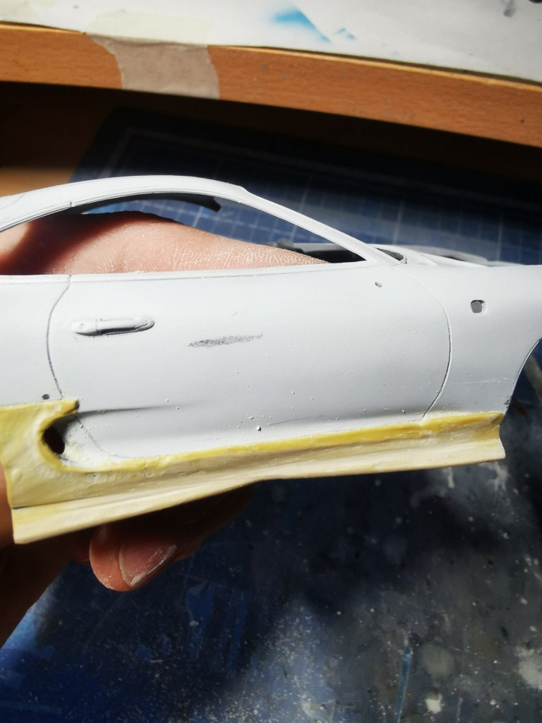

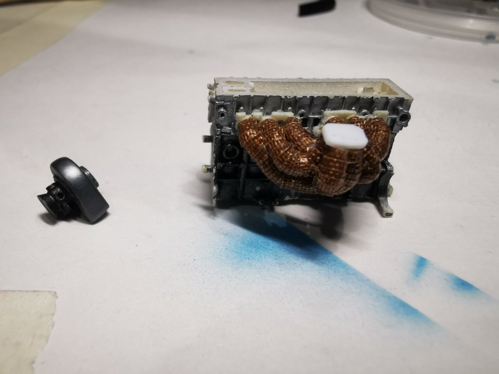

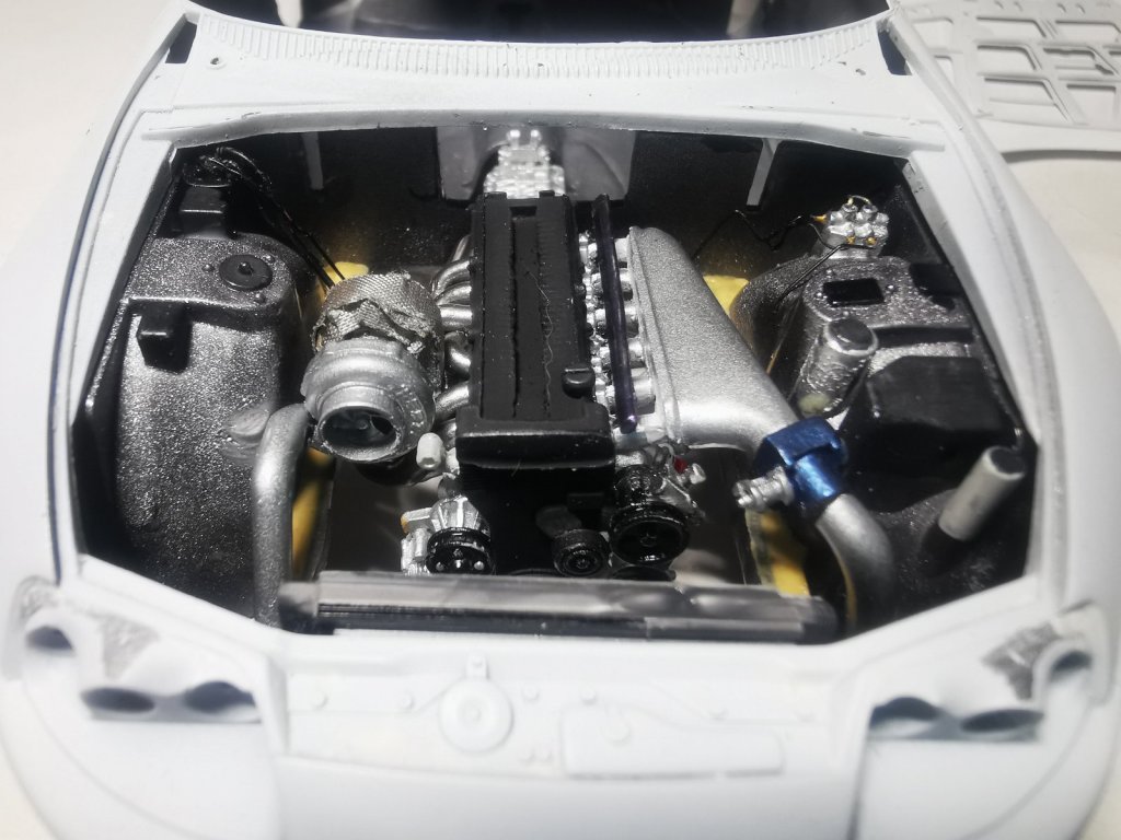

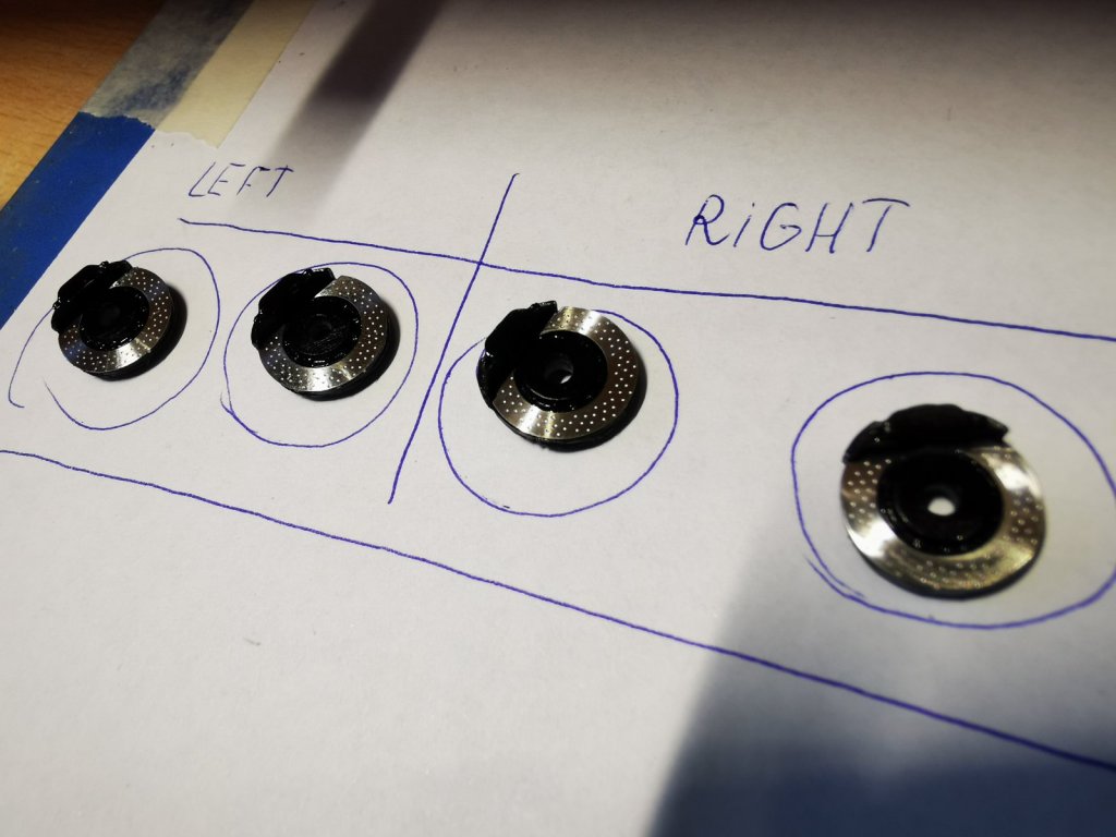

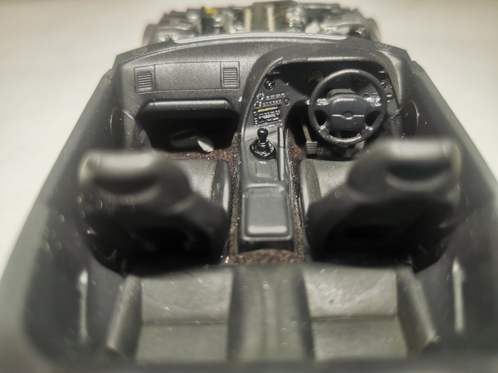

Популярный пост Maloy 163 Опубликовано 2 Mar 2022, 15:09:24 Автор Популярный пост Жалоба Поделиться Опубликовано 2 Mar 2022, 15:09:24 Давно не было новостей по модели, но работа продолжалась. Начнем с кузова - по нему изменений НОЛЬ! пороги из шпаклёвки были подшкурены ещё чуть-чуть и после все оставлено так как есть. Изменения по двигателю - придал окончательную форму впускному коллектору, покрасил его краской Молотов - но хрома мне добиться не удалось, не знаю с чем это связано, пробовал заливать - безуспешно; пробовал покрывать "полуслоями" - безуспешно, результат получился как после простого Металлика типа цвета алюминий... Но это так и останется, к нему уже притрагиваться не хочу. Задекалил карбоном клапанную крышку (тут она без лака ещё) Следующи этап был выпускной коллектор и турбина на нем, и тут я страдал.... Из-за первого выпускного коллектора (крайнее размещенное фото) турбина упиралась в капот, но подпилив, оказалось что турбина все равно упирается, но уже в стакан стойки амортизатора.... Забыл написать о тем что турбину "одел" в термошубу: Надо переделывать! Второй прототип было решено сделать более компактным, что бы турбина была ближе к блоку джейзета - задумал, сделал, но и тут неудача - патрубок, идущий из турбины в интеркуллер нельзя было разместить, так как снова слишком близко к стакану.... Третий вариант! На сей раз турбину планировал разместить ближе к началу двигателя (до этого турбина была по середине блока ДВС). Это самый удачный вариант из получившихся - но не идеальный. Думал перепиливать в четвертый раз, разместив турбину уже дальше начала ДВС, таким образом все выглядело более реалистично, ко всему этому нашел хорошее видео, в котором было именно такое расположение, но не решился, и так слишком долго завис на этом этапе, по этому решил отложить мотор. Начал делать патрубки на интеркуллер, тут особо ничего примечательного не было. Далее переключился на самодельный диффузор. Покрасил его черным - сделал подложку под карбон, и ненас саму карбоновую декаль, до лакировки дело ещё не дошло ) Следующим этапом решил перейти на салон, так как модель из разряда стреет сракера, значит там должны быть ковши, будильники (датчики на панели), спорт руль - это все в моем видении, которое я стал воплощать в жизнь. Ковши были взяты из набора аошимы модели Тойота труено из initial D. Думал из этого же набора взять руль, но он не вписывался в салон супры, по этому дополнение купил у modeler. Кресла обтянул в карбон, прорезал отверстия и начал делать ремни, от того же modeler - весьма долгое занятие, я уверен что часть ремней я продел неправильно, но общая картина выглядит живо - значит устраивает. Датчики блитз - не хотел их ставить на самом деле, смотрел много видео с супрами, большинство использует Дэш Борды, но.. в последний момент решился на них, они ещё чуть-чуть оживили салон. Вид на салон с датчиками - провода продену позже. Не так давно приступил к тормозам - те самые, от ZoomOn. Как я в них разочаровался, все кривые, косые... Решил сделать под бржмбо и конечно же красные... Банально, но красный - значит гоночный! На данный момент все, планируется заказ красок и переход с акрила тамии на нитру, но в силу последних событий цены решили поспорить с моим приобретением, по этому стройка может снова притормозиться. Спасибо за просмотр, движемся дальше! 7 Ссылка на сообщение Поделиться на другие сайты
boxer 1036 Опубликовано 2 Mar 2022, 18:41:21 Жалоба Поделиться Опубликовано 2 Mar 2022, 18:41:21 3 часа назад, Maloy сказал: общая картина выглядит живо Большое продвижение! На кресле штурмана, это слёзы автора, или следы боязни скорости пассажира? :) 1 Ссылка на сообщение Поделиться на другие сайты

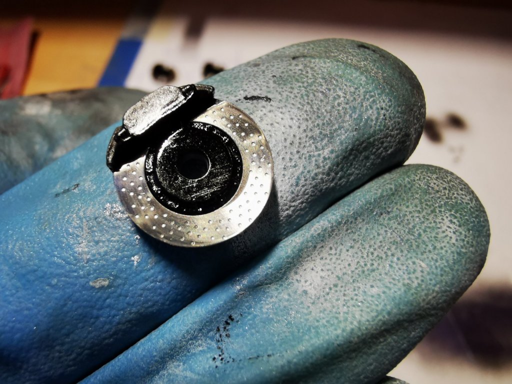

John Wick 4106 Опубликовано 3 Mar 2022, 06:58:32 Жалоба Поделиться Опубликовано 3 Mar 2022, 06:58:32 15 hours ago, Maloy said: Не так давно приступил к тормозам - те самые, от ZoomOn. Как я в них разочаровался, все кривые, косые... Решил сделать под бржмбо и конечно же красные... Банально, но красный - значит гоночный! Если металлические накладки ещё не приклеены, советую пройтись чёрной краской по ним и потом ещё полирнуть, так выделится перфорация. 2 Ссылка на сообщение Поделиться на другие сайты
Maloy 163 Опубликовано 3 Mar 2022, 07:26:37 Автор Жалоба Поделиться Опубликовано 3 Mar 2022, 07:26:37 12 часов назад, boxer сказал: Большое продвижение! На кресле штурмана, это слёзы автора, или следы боязни скорости пассажира? :) Пусть будут мои слезы ) чуть позже буду исправлять, так салон оставлять нельзя ) 27 минут назад, John Wick сказал: Если металлические накладки ещё не приклеены, советую пройтись чёрной краской по ним и потом ещё полирнуть, так выделится перфорация. Думал сделать это просто смывкой, думаете не получится? Я просто ни разу ещё не занимался с травленными дисками... Ссылка на сообщение Поделиться на другие сайты
John Wick 4106 Опубликовано 3 Mar 2022, 09:50:55 Жалоба Поделиться Опубликовано 3 Mar 2022, 09:50:55 2 hours ago, Maloy said: Думал сделать это просто смывкой, думаете не получится? Я просто ни разу ещё не занимался с травленными дисками... у меня смывка стерлась от бормашинки, чёрная краска нет. Ссылка на сообщение Поделиться на другие сайты
hibar 530 Опубликовано 3 Mar 2022, 15:48:10 Жалоба Поделиться Опубликовано 3 Mar 2022, 15:48:10 5 часов назад, John Wick сказал: у меня смывка стерлась от бормашинки, чёрная краска нет. может: 1) полирнуть (ну или что там у вас по плану) 2) смывка 3) стирание излишков смывки нереально (на мой субъективный взгляд) добиться реального вида тормозных дисков. "Только с завода" - вполне Ссылка на сообщение Поделиться на другие сайты

AeroMax 1357 Опубликовано 12 Mar 2022, 13:38:20 Жалоба Поделиться Опубликовано 12 Mar 2022, 13:38:20 (изменено) В 02.03.2022 в 17:09, Maloy сказал: Смотрю на тормоза и не могу понять: есть существенная разница между левыми и правыми? Изменено 12 Mar 2022, 13:39:44 пользователем AeroMax Ссылка на сообщение Поделиться на другие сайты

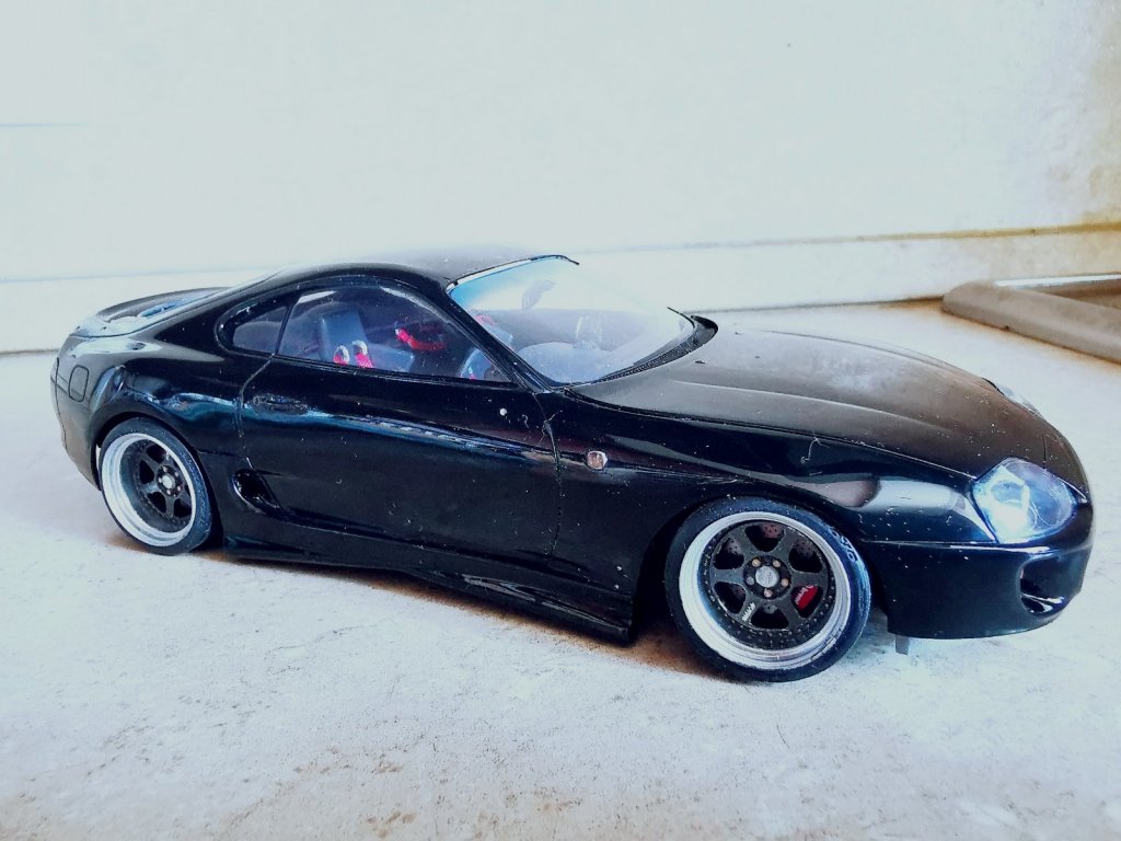

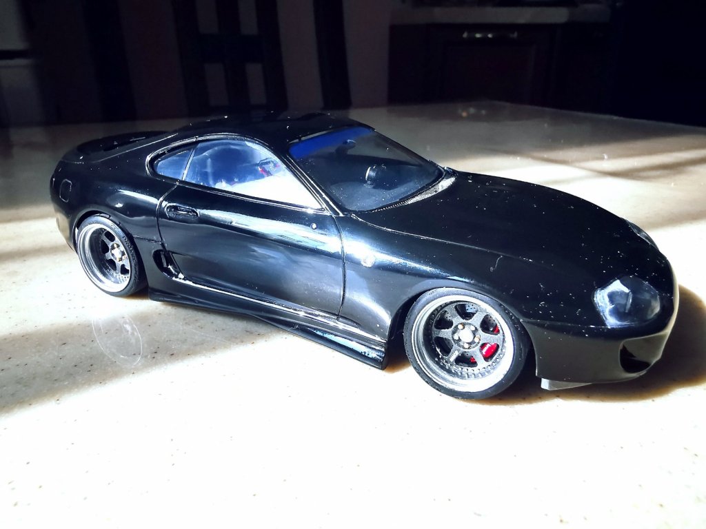

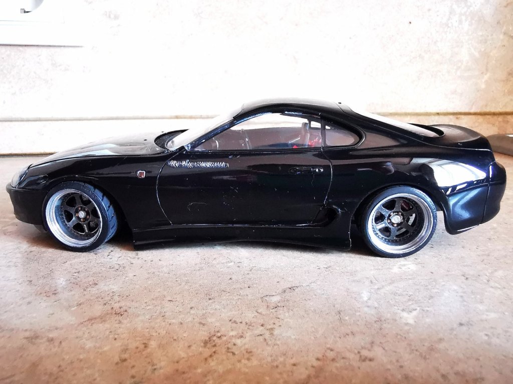

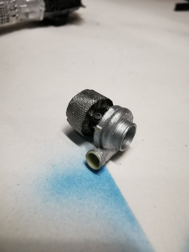

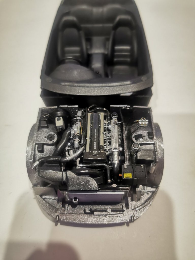

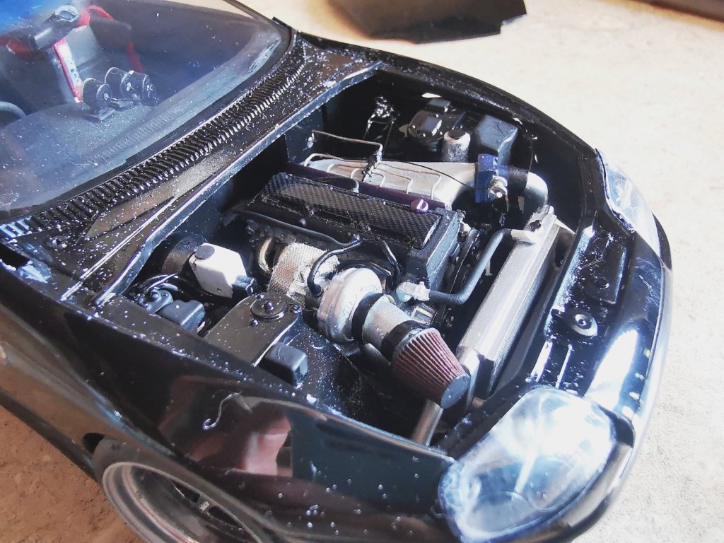

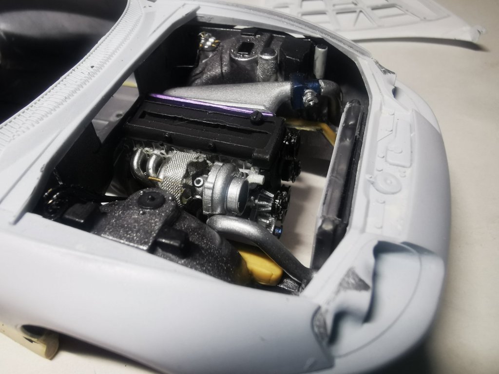

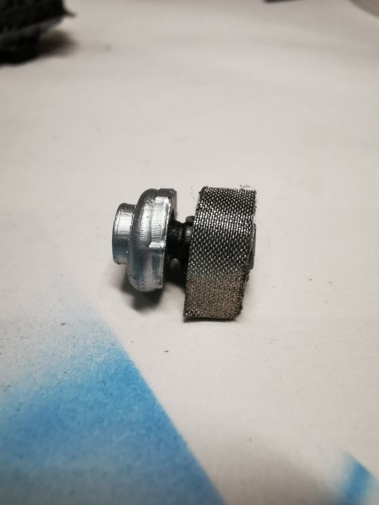

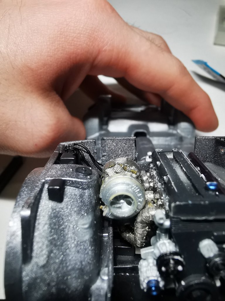

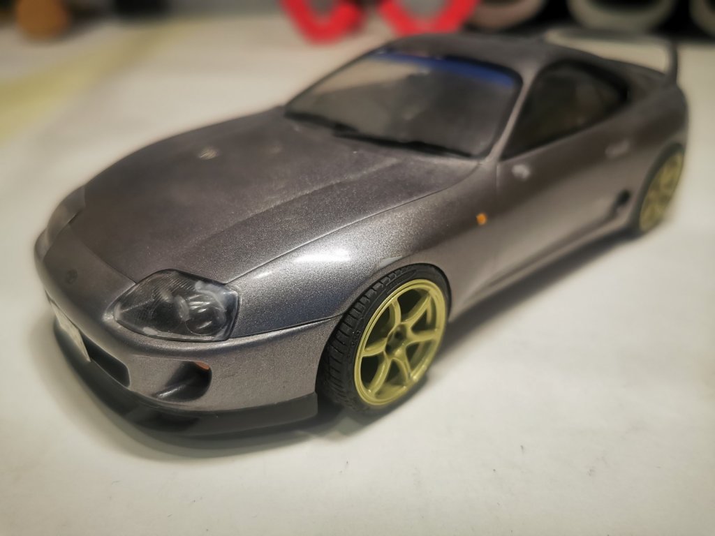

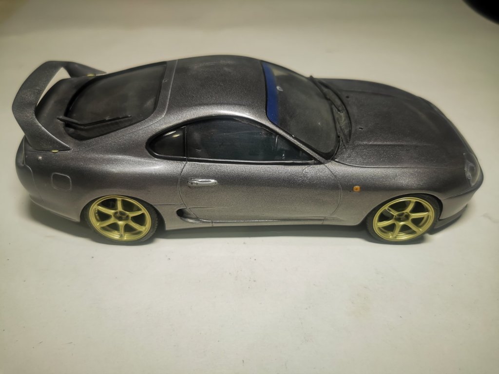

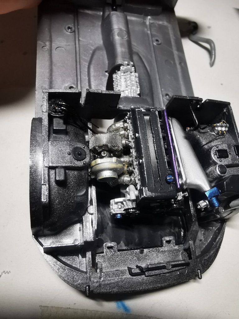

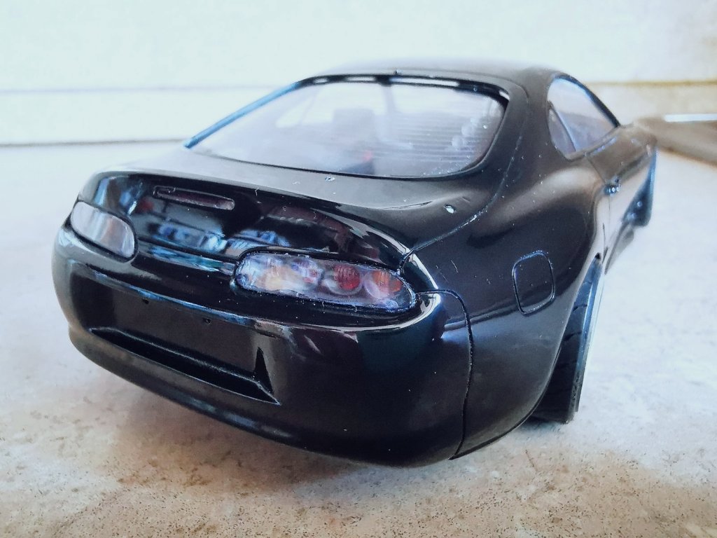

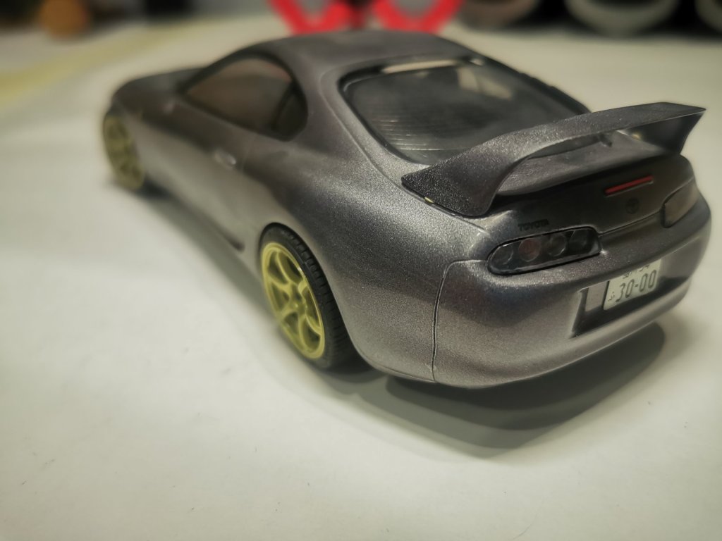

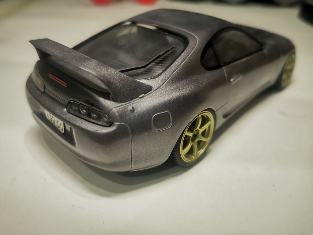

Maloy 163 Опубликовано 8 Aug 2022, 14:56:38 Автор Жалоба Поделиться Опубликовано 8 Aug 2022, 14:56:38 После продолжительного времени застоя произошло много чего, в связи с этим не было возможности найти времени для хобби. Но модель не была заброшена, неделю назад до нее дошли руки, за этот период кузов был выкрашен черной тамией LP-1, залакерован автомобильный лаком и высушен. Самая главная проблема, которая тормозила весь процесс - двигатель. Я никак не мог с ним найти общий язык, постоянно патрубки от турбины ложил не так, из-за чего они упирались везде куда не надо. Так же поработал над подвеской, сточил верхние рычаги для развала, подшкурил диски для лучшей посадки в арки - результат устроил, оставим так. Но и без косяков у меня никуда - сломал переднюю левую пластиковую стойку, надо будет ее приклеить в самом конце, но самое обидное то, что кузов начал полировать и прожег лак на левой двери, теперь отправим в перекрас, будем считать что был лёгкий удар в пассажирскую дверь ))) 1 Ссылка на сообщение Поделиться на другие сайты
cuba_13 3617 Опубликовано 8 Aug 2022, 17:02:23 Жалоба Поделиться Опубликовано 8 Aug 2022, 17:02:23 Чёт, как-то совсем грустно лкп выглядит... Ссылка на сообщение Поделиться на другие сайты
Maloy 163 Опубликовано 8 Aug 2022, 17:36:38 Автор Жалоба Поделиться Опубликовано 8 Aug 2022, 17:36:38 Не финал, как дверь "продырявил" - все забросил на пол пути. Ссылка на сообщение Поделиться на другие сайты
LittleBoo 1366 Опубликовано 8 Aug 2022, 18:52:08 Жалоба Поделиться Опубликовано 8 Aug 2022, 18:52:08 от количества пыли на фотографиях начинаю чесаться А в остальном весьма привлекательно. 1 Ссылка на сообщение Поделиться на другие сайты
Maloy 163 Опубликовано 8 Aug 2022, 19:19:59 Автор Жалоба Поделиться Опубликовано 8 Aug 2022, 19:19:59 аххаха, надеюсь никакая зараза не передастся ))) Это пыль после полировки - как все пошло не по плану, так и психанул ) Ссылка на сообщение Поделиться на другие сайты
