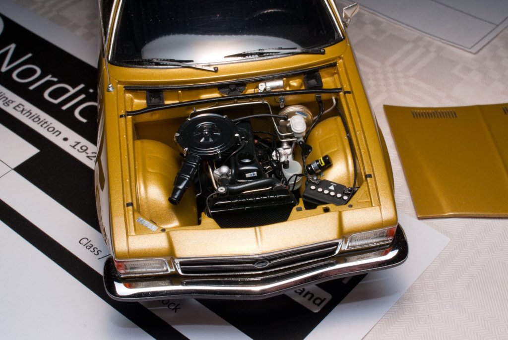

hibar 526 Опубликовано 24 Feb 2023, 01:28:48 Жалоба Поделиться Опубликовано 24 Feb 2023, 01:28:48 7 часов назад, Jackpot сказал: а эта трещина была ли видна на фотографиях перед доставкой? для фуджими трещины или царапины на оптике это классика, поэтому скорей всего заводской дефект изначально. все равно эти стекла из девяностых слишком толстые и пригодны разве что как болванки для формировки более реалистичного остекления. вот кстати претензий к пластику у меня нет. Остекление достаточно тонкое и прозрачное, что видно на фото. Трещины не было, возникла при транспортировке Ссылка на сообщение Поделиться на другие сайты

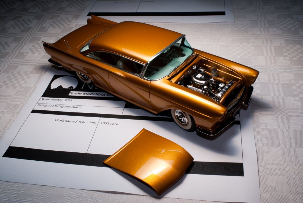

PETERSON 10154 Опубликовано 24 Feb 2023, 11:39:48 Жалоба Поделиться Опубликовано 24 Feb 2023, 11:39:48 @Roman163 Если что, посмотри в моих ВИПах стёкла, сделанные по описанной выше технологии. http://forum.autoinscale.com/viewtopic.php?pid=219112#p219112 http://forum.autoinscale.com/viewtopic.php?pid=151550#p151550 4 Ссылка на сообщение Поделиться на другие сайты
Jackpot 33 Опубликовано 24 Feb 2023, 11:46:44 Жалоба Поделиться Опубликовано 24 Feb 2023, 11:46:44 (изменено) 8 минут назад, PETERSON сказал: @Roman163 Если что, посмотри в моих ВИПах стёкла, сделанные по описанной выше технологии. http://forum.autoinscale.com/viewtopic.php?pid=219112#p219112 http://forum.autoinscale.com/viewtopic.php?pid=151550#p151550 да, именно это и имею ввиду. как по мне, стекла получаются более реалистичными за счет уменьшения толщины и пропадает эта неестественная щель между стойками и остеклением. Изменено 24 Feb 2023, 11:48:08 пользователем Jackpot 1 Ссылка на сообщение Поделиться на другие сайты

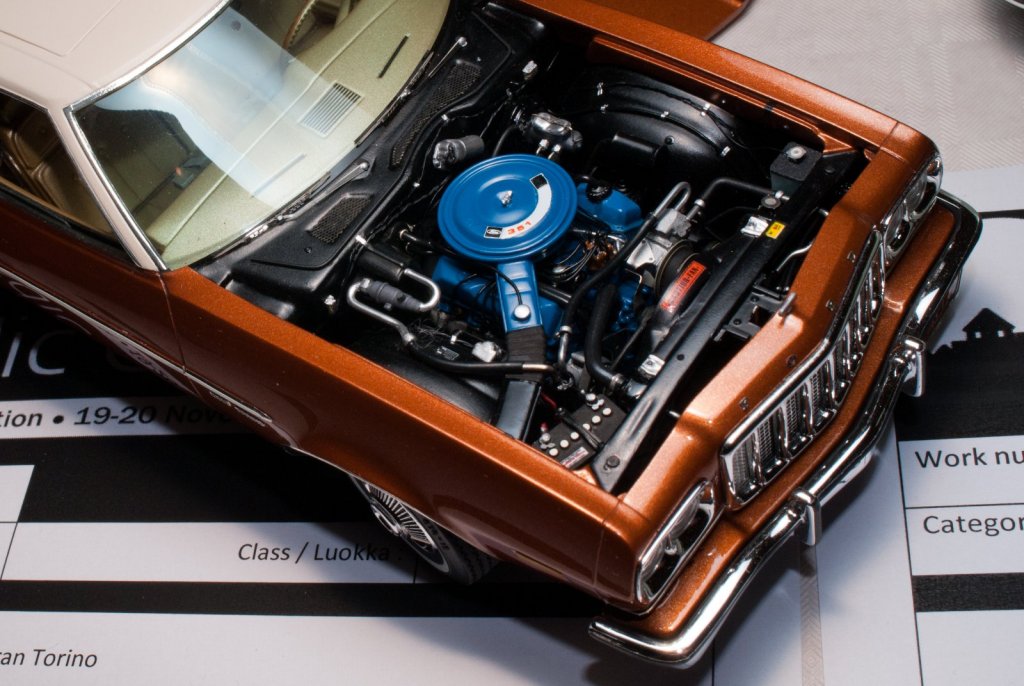

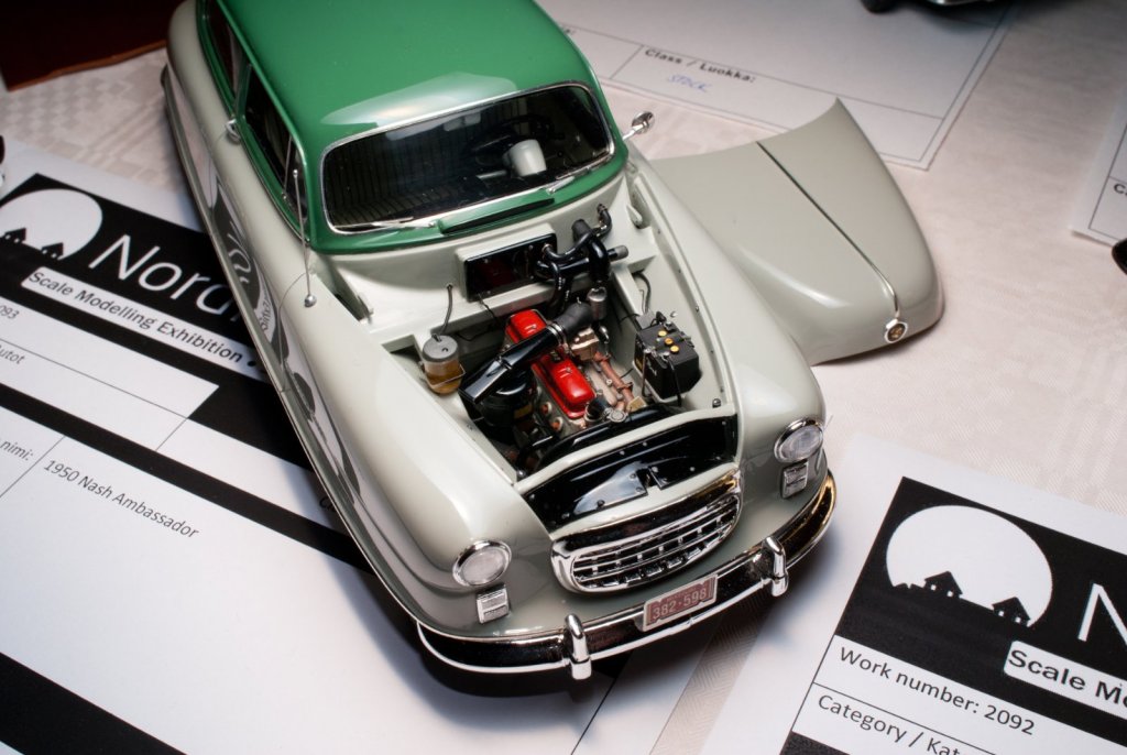

Популярный пост PETERSON 10154 Опубликовано 24 Feb 2023, 11:51:03 Популярный пост Жалоба Поделиться Опубликовано 24 Feb 2023, 11:51:03 Вот ещё несколько примеров самодельных стёкол из плёнки. Модели не мои. 5 Ссылка на сообщение Поделиться на другие сайты
