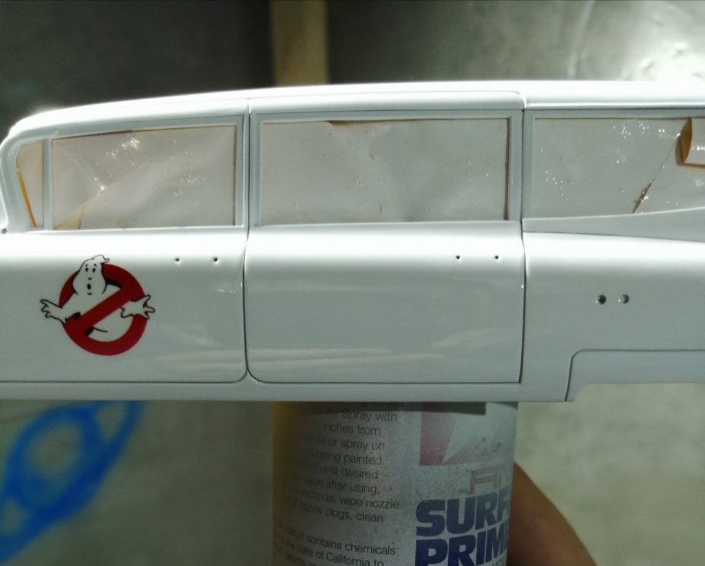

Andrey Labuzov 6544 Опубликовано 7 May 2019, 04:48:46 Жалоба Поделиться Опубликовано 7 May 2019, 04:48:46 11 часов назад, 4auka сказал: Можно на зашлифованную поверхность, но это надо каждый миллиметр покрываемой поверхности обработать. Имхо - проще замочить и заново покрасить, но дэки пропадут, а они тут очень раритетные, так сказать. Я бы тоже перекрасил - меньше возни, мне кажется. А декали можно на заказ сделать, сейчас это вообще не проблема. Ссылка на сообщение Поделиться на другие сайты
Max4x4 2485 Опубликовано 7 May 2019, 09:30:18 Жалоба Поделиться Опубликовано 7 May 2019, 09:30:18 Испортился отвердитель. Я такую же историю получил с лаком Мобихел. Все в мелких пузырях. В помойку его... 1 Ссылка на сообщение Поделиться на другие сайты

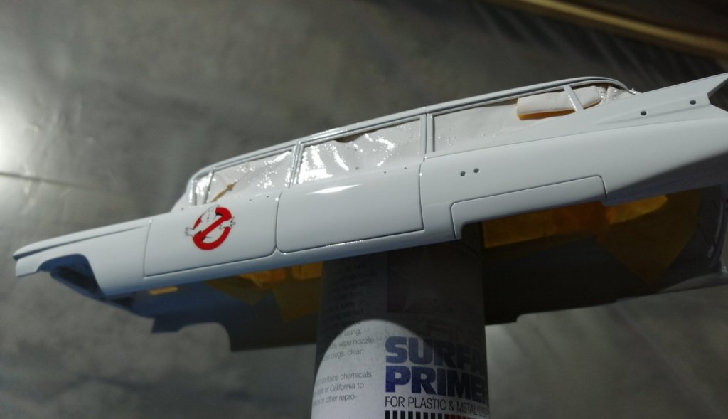

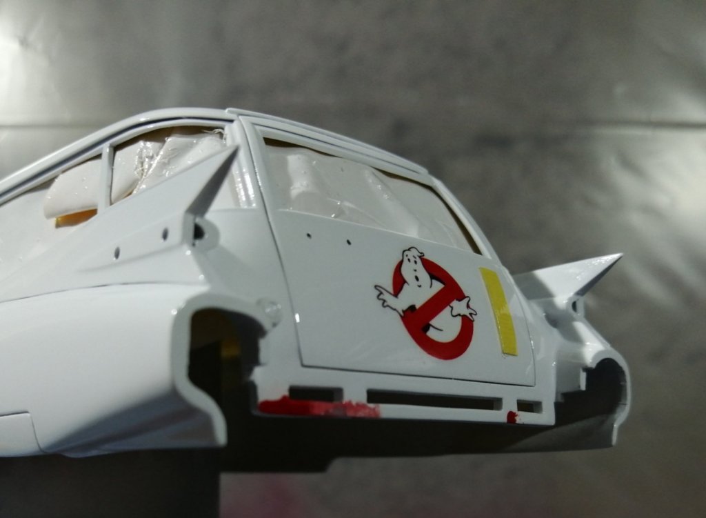

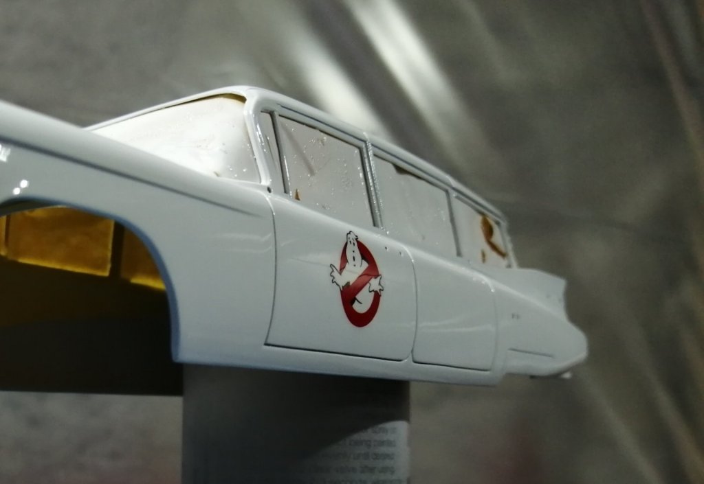

Популярный пост lexer 802 Опубликовано 7 May 2019, 20:17:06 Автор Популярный пост Жалоба Поделиться Опубликовано 7 May 2019, 20:17:06 (изменено) В общем проблему выяснил, все дело было в осадке образовавшимся в разбавителе, хрен его знает, от куда он там взялся. Я решил, раз уж ситуация сложилась не из приятных из неё есть два выхода. Первый: не дожидаясь полной полимеризации произвести шлифовку верхних слоев и потом все ещё раз вскрыть лаком. И второй (более радикальный) , отправить кузов в полную перекраску с восстановление декалей и тому подобное. В общем я решил сначала воспользоваться первым способом, а уж если ничего не выйдет тогда точно вторым. Пол дня шлифовал и вечером пыльнул ещё 2 тонких слоя лака, результат мне понравился, думаю что проблема решена малой кровью. Фото немного не чёткие так как фотографировал в покрасочный, но думаю смысл понятен. Изменено 8 May 2019, 03:39:37 пользователем lexer 14 Ссылка на сообщение Поделиться на другие сайты
RBPencil 2655 Опубликовано 7 May 2019, 20:28:40 Жалоба Поделиться Опубликовано 7 May 2019, 20:28:40 @lexer На последней фотографии видно, что крови мало было)))). Ну шутки шутками, молодец. 1 Ссылка на сообщение Поделиться на другие сайты
lexer 802 Опубликовано 7 May 2019, 20:31:02 Автор Жалоба Поделиться Опубликовано 7 May 2019, 20:31:02 1 час назад, RBPencil сказал: @lexer На последней фотографии видно, что крови мало было)))). Ну шутки шутками, молодец. )))) это эксперимент был по тому как краска держится и на химию реагирует, которая потом на крыльях будет. 1 Ссылка на сообщение Поделиться на другие сайты

4auka 2808 Опубликовано 8 May 2019, 04:03:23 Жалоба Поделиться Опубликовано 8 May 2019, 04:03:23 А меня интересует такой вопрос - как ты шлифовал трудно-доступные места. К примеру стойки и молдинги тоже проходил наждачкой? Вот эти вот и места тоже проходился? Какой зернистостью зашлифовывал и каким именно проспособлением-инструментом?(просто наждачными листами как мог подлезал везде, или спонжиком для ногтей все проходил, или вообще какой инструменты использовал типо бор машинки) Ссылка на сообщение Поделиться на другие сайты
lexer 802 Опубликовано 8 May 2019, 07:26:09 Автор Жалоба Поделиться Опубликовано 8 May 2019, 07:26:09 (изменено) В 08.05.2019 в 07:03, 4auka сказал: А меня интересует такой вопрос - как ты шлифовал трудно-доступные места. К примеру стойки и молдинги тоже проходил наждачкой? Вот эти вот и места тоже проходился? Какой зернистостью зашлифовывал и каким именно проспособлением-инструментом?(просто наждачными листами как мог подлезал везде, или спонжиком для ногтей все проходил, или вообще какой инструменты использовал типо бор машинки) Всё шлифовал исключительно вручную, дабы не протереть нечаянно там где не нужно, использовал 2000ую наждачку размоченную, с добавлением воды, везде подлазил руками, и наждачкой скрученной в трубочки разного диаметра. Изменено 9 May 2019, 07:23:38 пользователем lexer Фото не нужно цитировать Ссылка на сообщение Поделиться на другие сайты

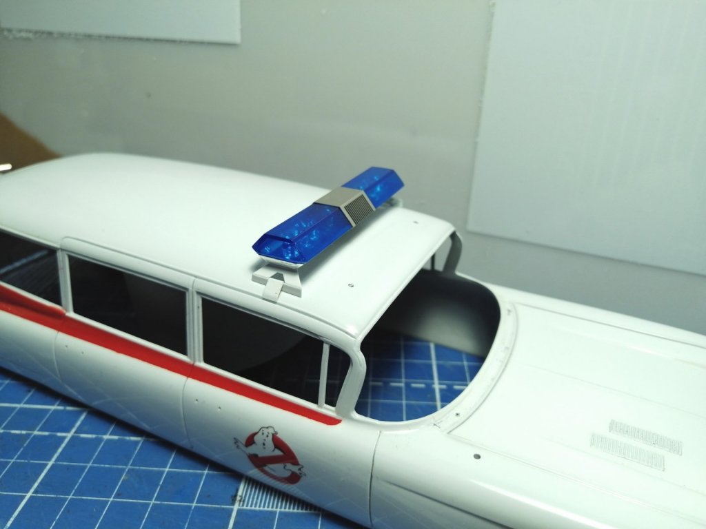

Популярный пост lexer 802 Опубликовано 8 May 2019, 11:25:25 Автор Популярный пост Жалоба Поделиться Опубликовано 8 May 2019, 11:25:25 Восстановили таки кинолегенду. 5 Ссылка на сообщение Поделиться на другие сайты

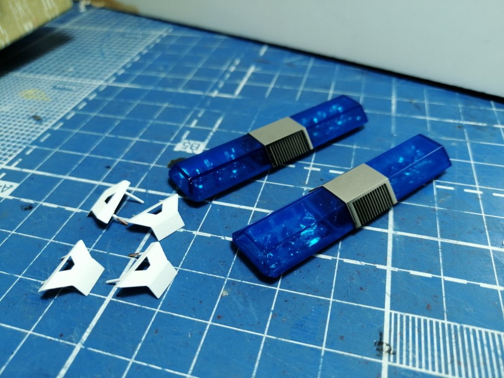

Популярный пост lexer 802 Опубликовано 15 Feb 2020, 14:00:35 Автор Популярный пост Жалоба Поделиться Опубликовано 15 Feb 2020, 14:00:35 Что то я совсем совсем давно ничего не выкладывал, времени на любимые авто почти нет, поэтому работа делается прям совсем по мелочи. Люстрой хоть, что ли поделюсь. 12 Ссылка на сообщение Поделиться на другие сайты
PETERSON 10186 Опубликовано 15 Feb 2020, 14:09:19 Жалоба Поделиться Опубликовано 15 Feb 2020, 14:09:19 Прекрасная люстра! Как делал хоть? Ссылка на сообщение Поделиться на другие сайты
lexer 802 Опубликовано 15 Feb 2020, 14:25:08 Автор Жалоба Поделиться Опубликовано 15 Feb 2020, 14:25:08 Ну травление элементы вы видели ранее, а саму люстру переточил из стандартной из набора, грани правда долго пришлось выводить, покрасил её тамиев ским синим клиром. Нижнюю часть покрыл металоскотчем, внутренний хром не смывал. К стойкам на которых она стоит изнутри припаял медные штырьки, они крепятся в дырки на кузове, в общем работы много проделанной а по факту результат не большой. Вообще я заметил что мне приходится почти все модели от амт очень сильно переделывать, что бы добиться хорошего результата, поэтому стройки стали очень сильно затягиваться. 1 Ссылка на сообщение Поделиться на другие сайты

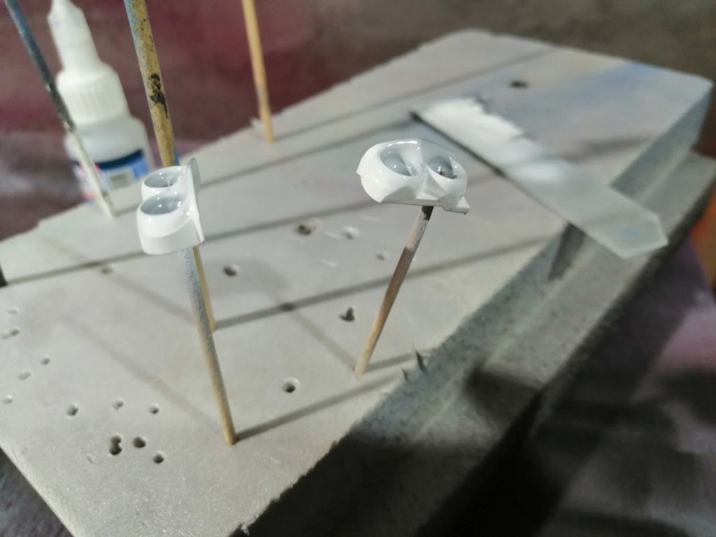

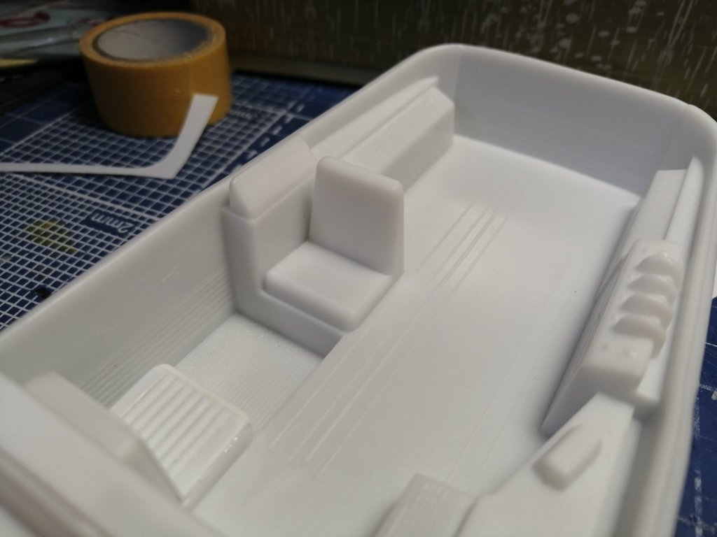

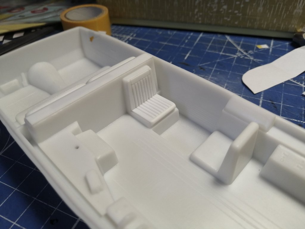

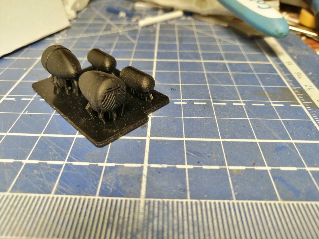

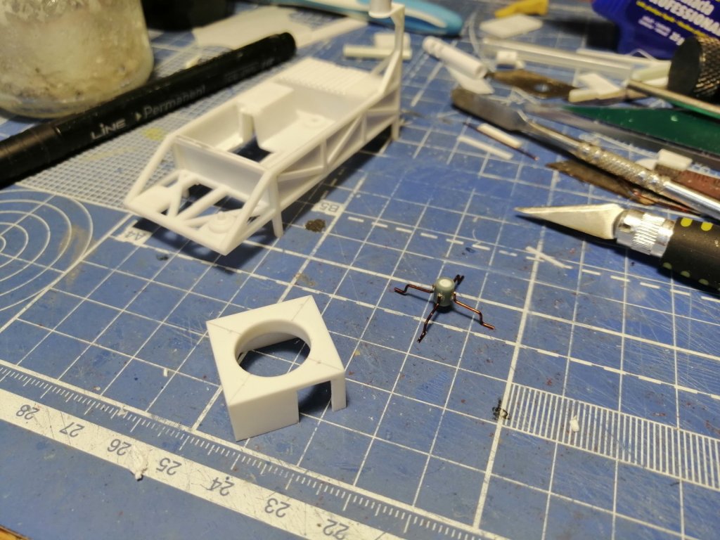

Популярный пост lexer 802 Опубликовано 28 Feb 2021, 10:56:36 Автор Популярный пост Жалоба Поделиться Опубликовано 28 Feb 2021, 10:56:36 Совсем затянулся у меня этот проект, совсем нет сил на него, так что приходится ковырять совсем по чуть чуть. Добавил рельефа на задние сиденья, напечатал дополнительных деталей, вырезал фары из бампера, для правильной их окраски, и продолжаю полную переделку навесного оборудования. В общем немного фото поднакопилось. 11 Ссылка на сообщение Поделиться на другие сайты
