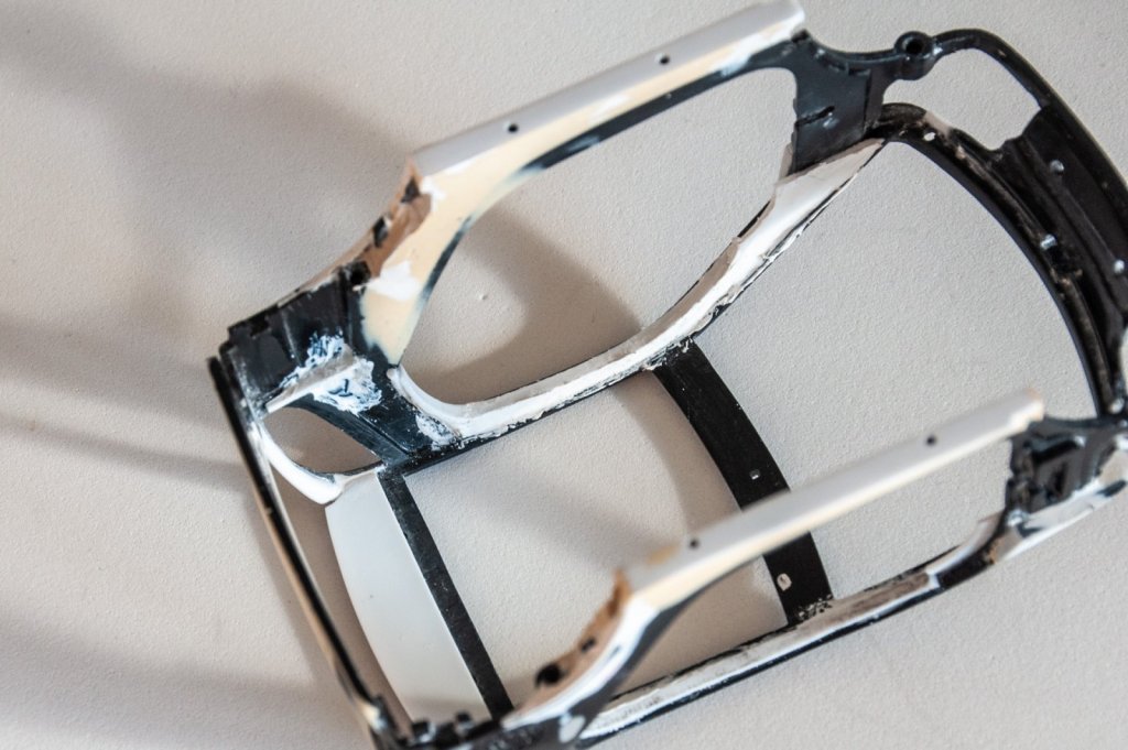

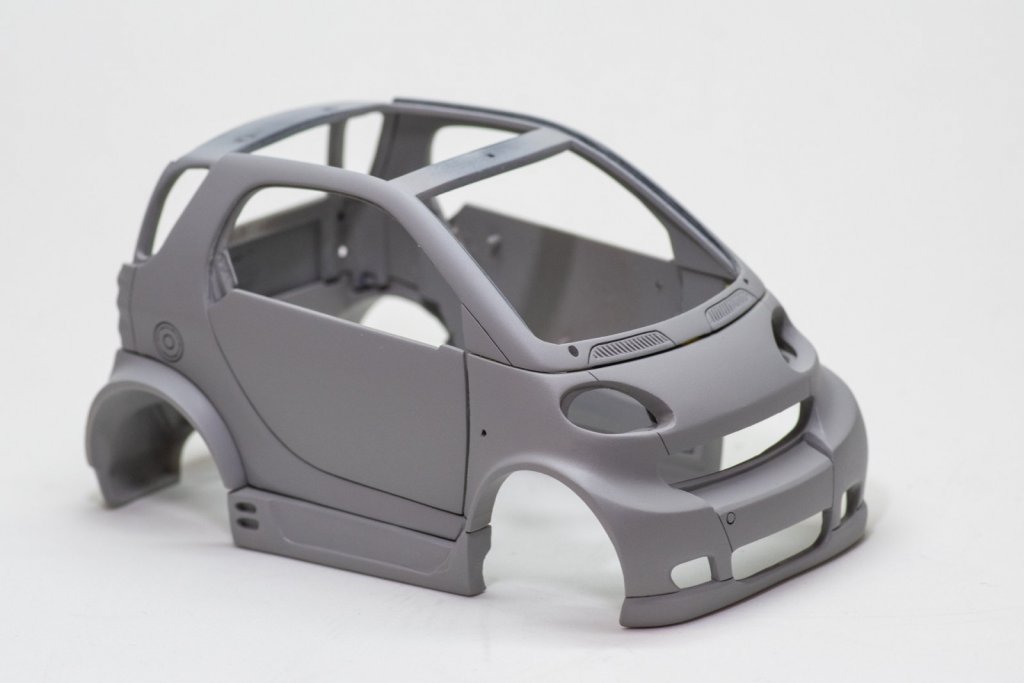

John Wick 3974 Опубликовано 2 May 2019, 08:44:15 Жалоба Поделиться Опубликовано 2 May 2019, 08:44:15 Порог визуально высокий, не хватает грани или воздухозаборника, как предложили выше. Очень хорошо получается. Шпаклевка крепко держится на ревеловском пластике? Ссылка на сообщение Поделиться на другие сайты

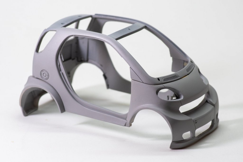

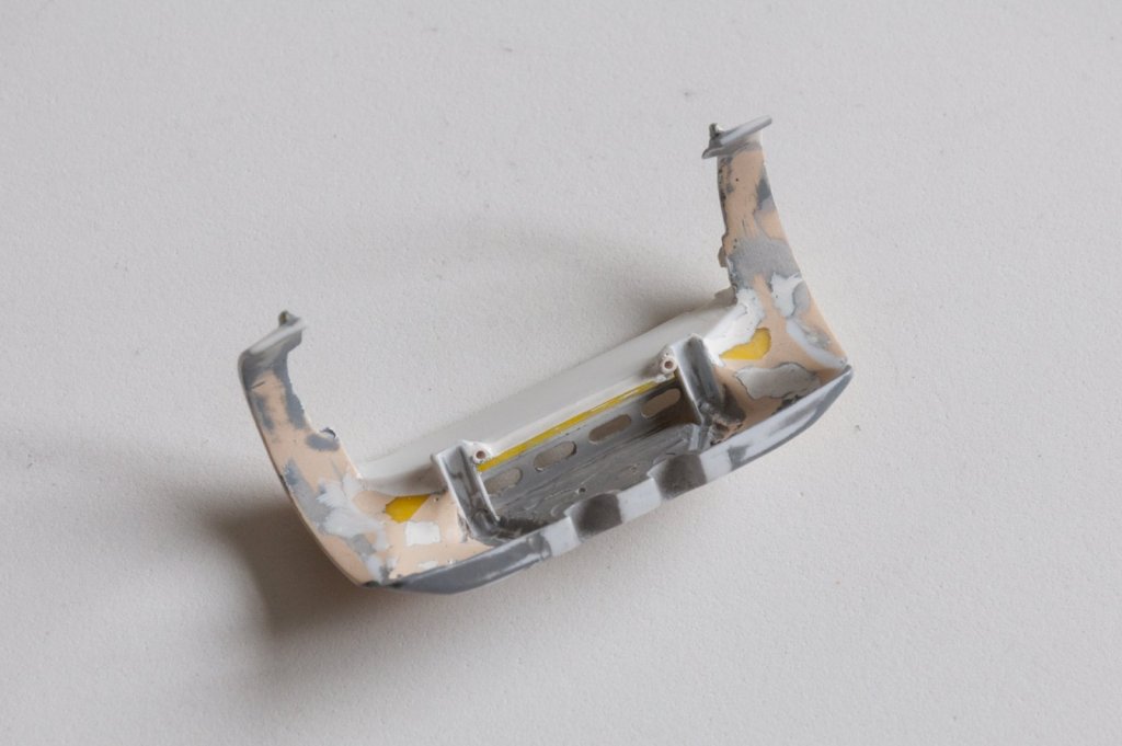

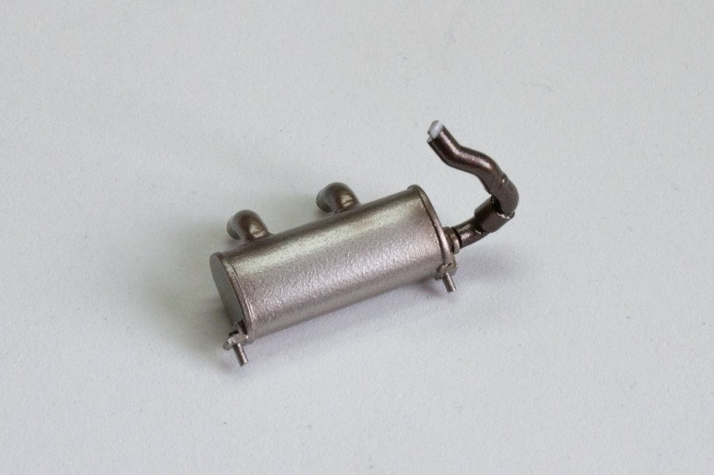

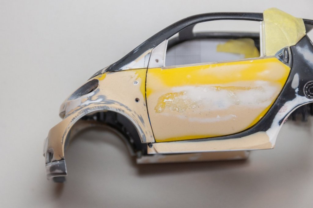

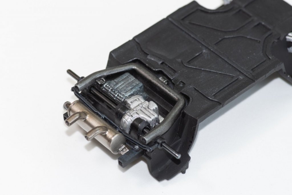

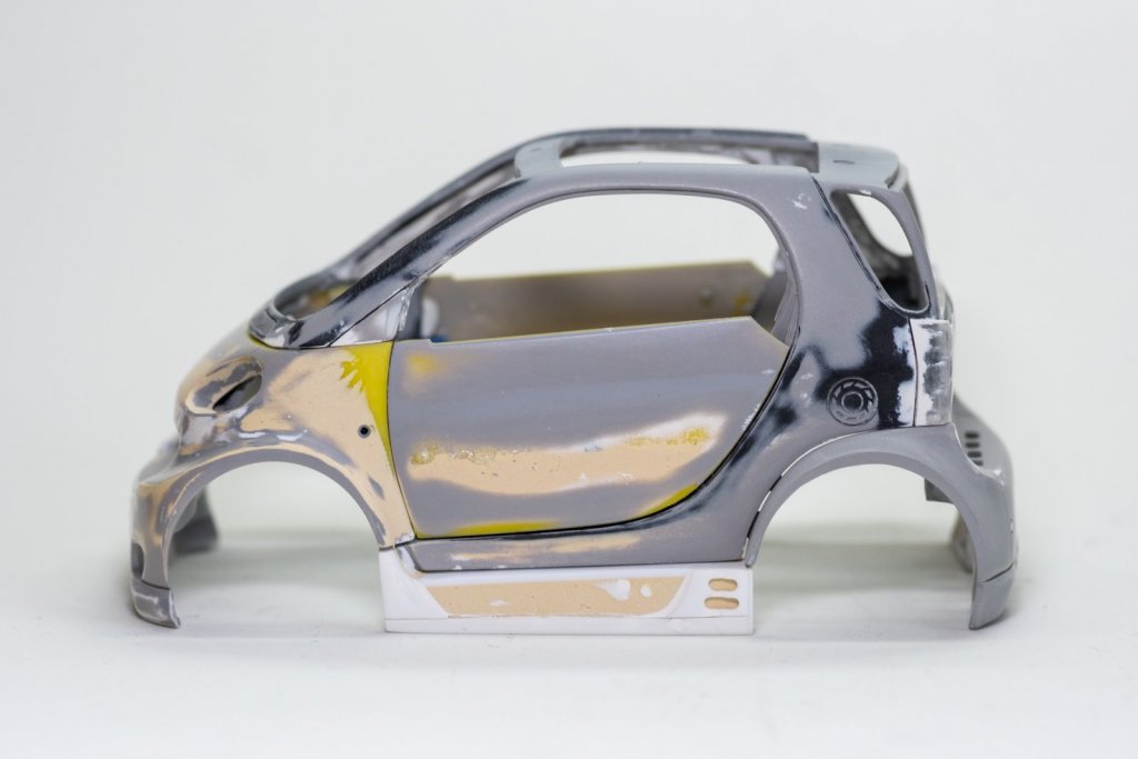

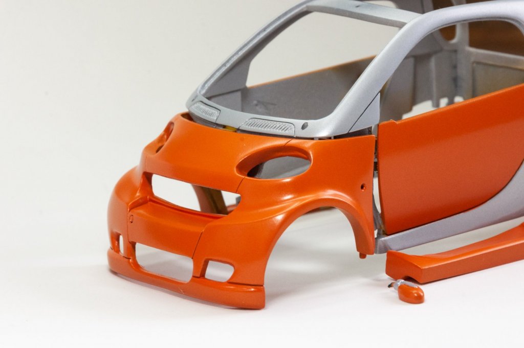

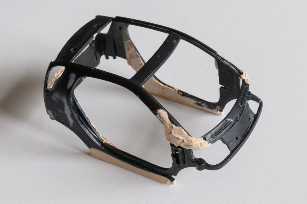

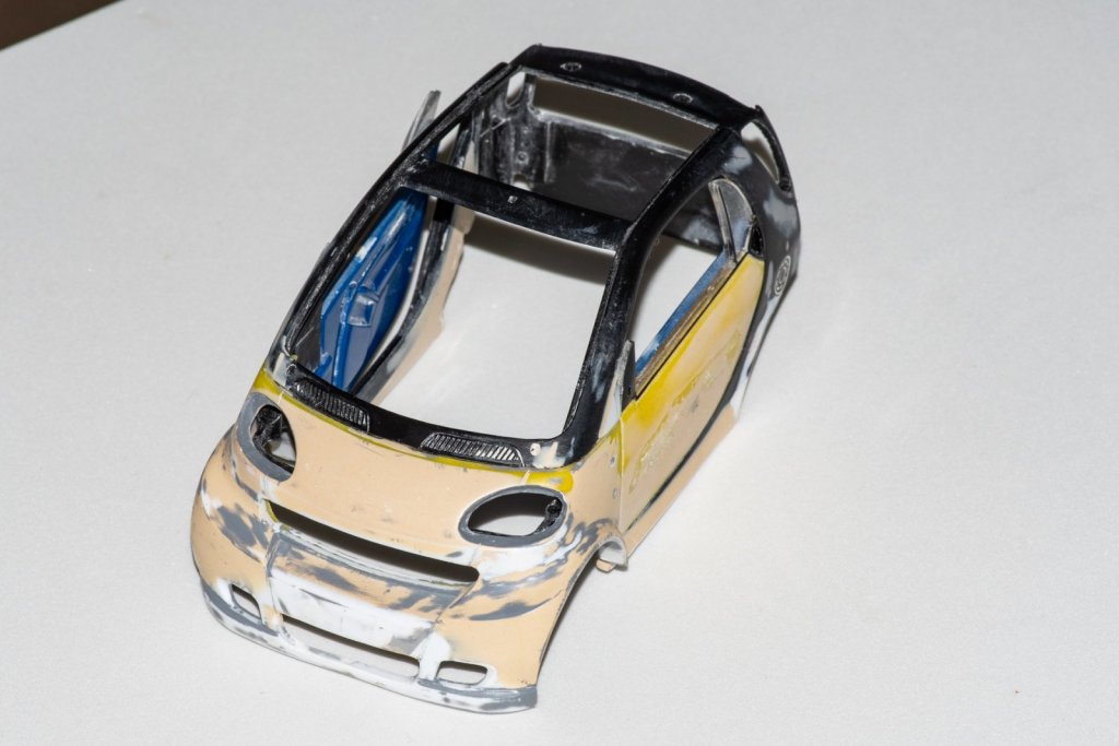

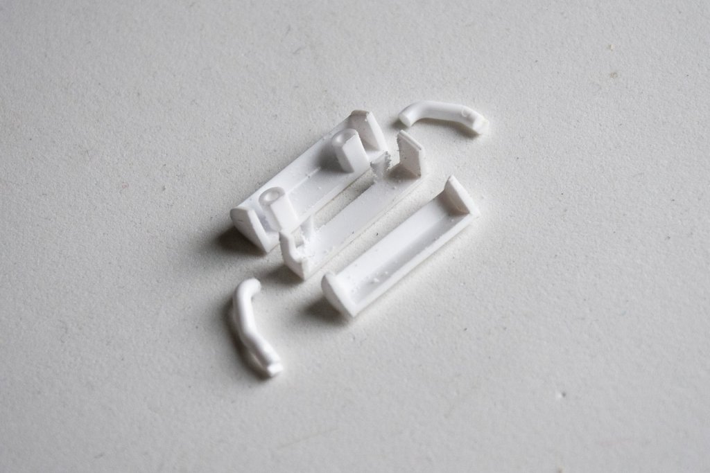

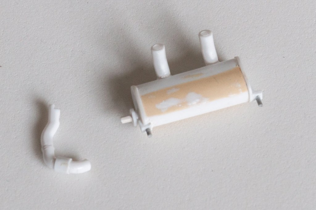

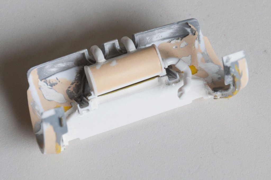

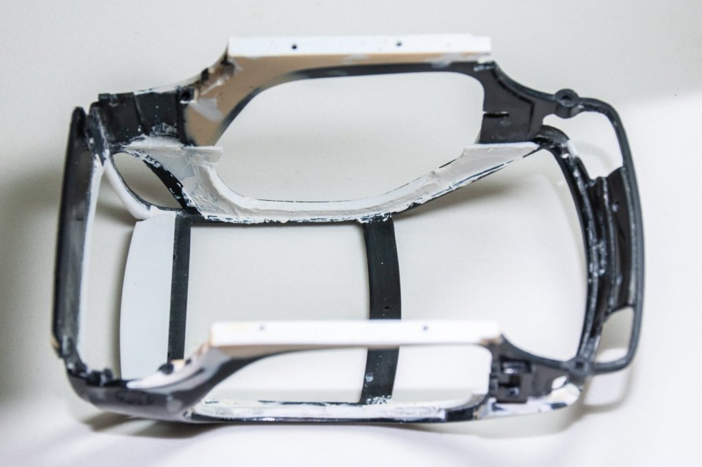

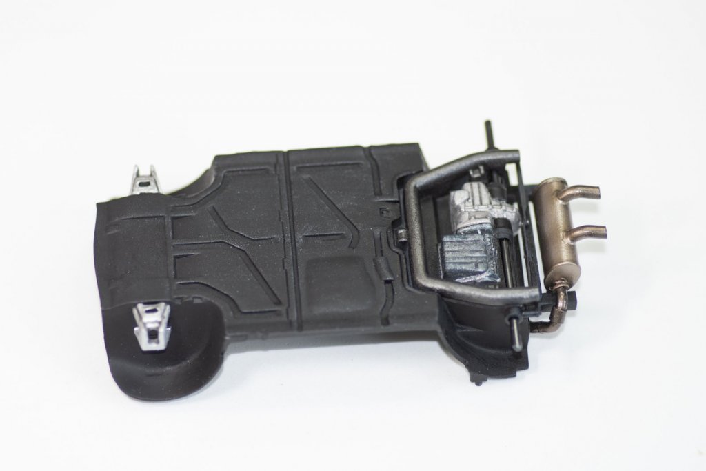

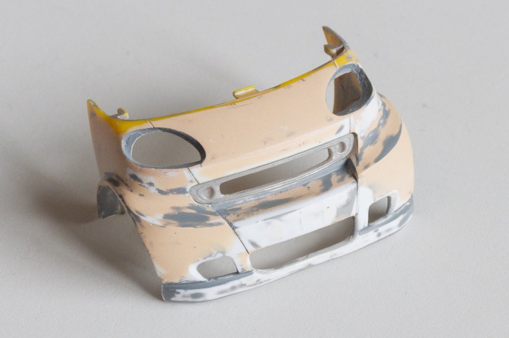

Популярный пост AZz 1635 Опубликовано 20 May 2019, 01:01:21 Автор Популярный пост Жалоба Поделиться Опубликовано 20 May 2019, 01:01:21 Спасибо всем за коментарии по поводу порогов. Согласен, надо добавлять грани. Пока сточил их на пару миллиметров и продолжаю художественную лепку. Пришлось залепить внутренние видимые места. В 02.05.2019 в 08:44, John Wick сказал: Шпаклевка крепко держится на ревеловском пластике? Показать Пластик тут скорее полиэтилен, нежели привычный стирол, но шпатлевка держится нормально. Особенно если поцарапать его или пройтись суперклеем. Между делом нашел в запасах глушитель. Порезал. Затем склеил обратно. Изобрел крепления на заднем бампере. Попутно вклеив заднюю стенку багажника. По хорошему она должна быть частью кузова, но такой вариант оказался проще. В итоге получается такая конструкция: Ну и, немного забегая вперед, закончу тему заднего бампера... как-то сразу не понравилась изначально криво наклеенная металлическая накладка. Пришлось резать. Как видно на последних фотках, первый слой проявочного грунта был полностью сошлифован и выведены глобальные косяки и неровности на бамперах. Вот так выглядит передний с прорезанной передней решеткой - буду вклеивать сетку: Дальше начинается самый ад... обычно в запилах моделисты любят вырезать и открывать двери, у меня неудержимое желание вклеить их к черту! Так как это не модель, а пластмассовая игрушка, то ушла неделя времени и тюбик суперклея, чтобы подогнать элементы и получить такие зазоры. Основная проблема с прозрачной деталькой, имитирующей накладку на дверь, ручку и форточку. Все ужасно кривое. Хорошо видно в области крепления зеркала. Пришлось много пилить. Подумал и решил делать с закрытыми окнами. Тем более салон убогий, смотреть там особо нечего. Два дня клеил и точил, наращивал и шпаклевал... сделал направляющие для стекол и подогнал все по месту. Аккуратно прорезал паз для стекла Заделал "фанерой". Осталось уложиться в 10 дней! Сумасшествие 23 Ссылка на сообщение Поделиться на другие сайты

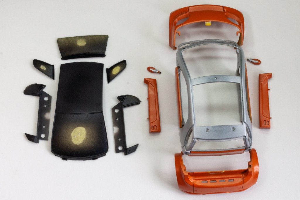

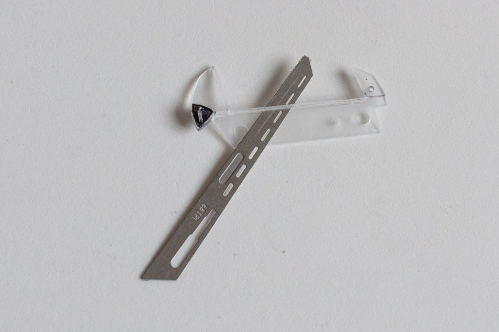

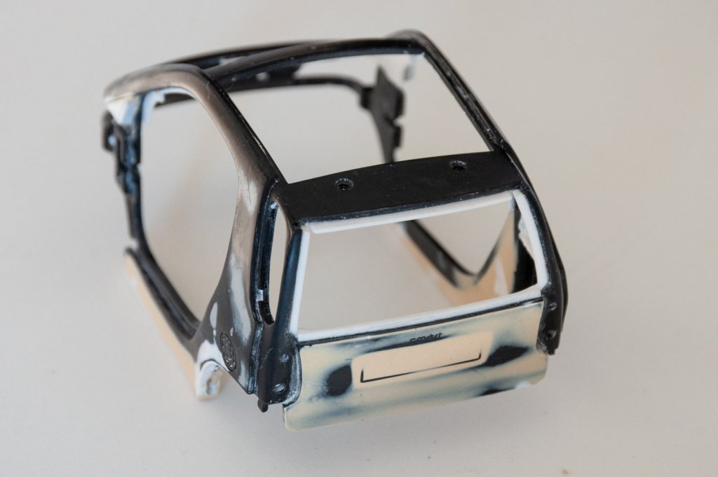

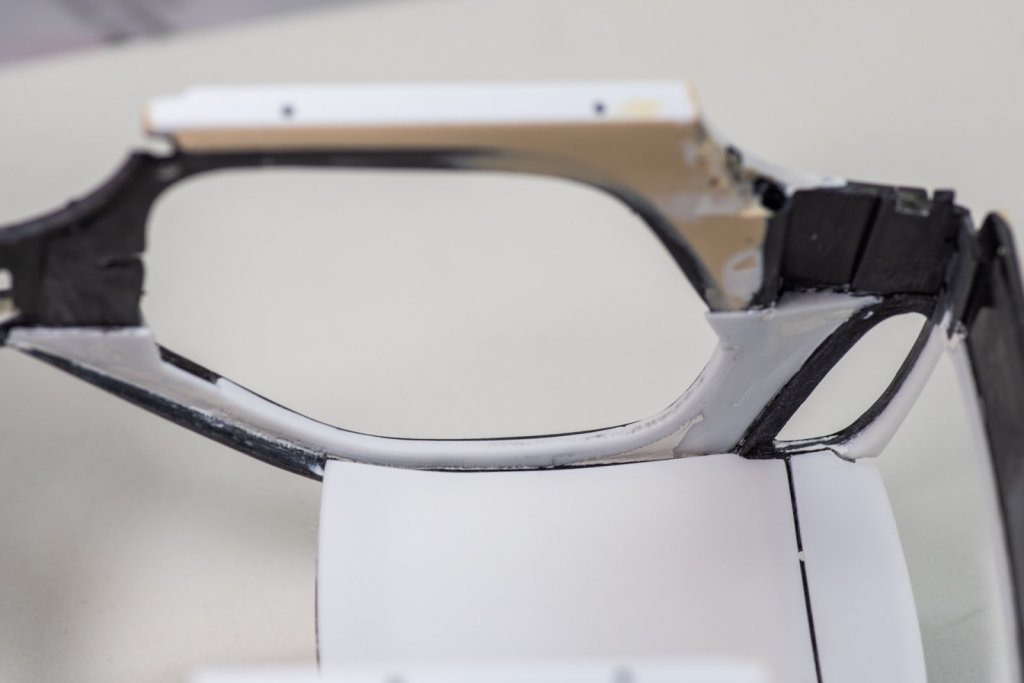

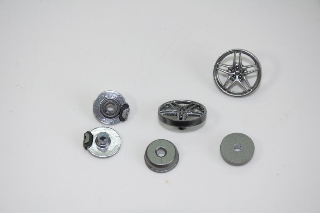

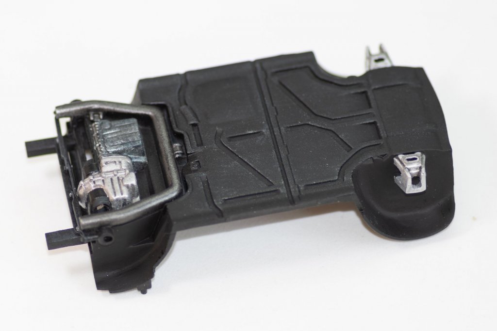

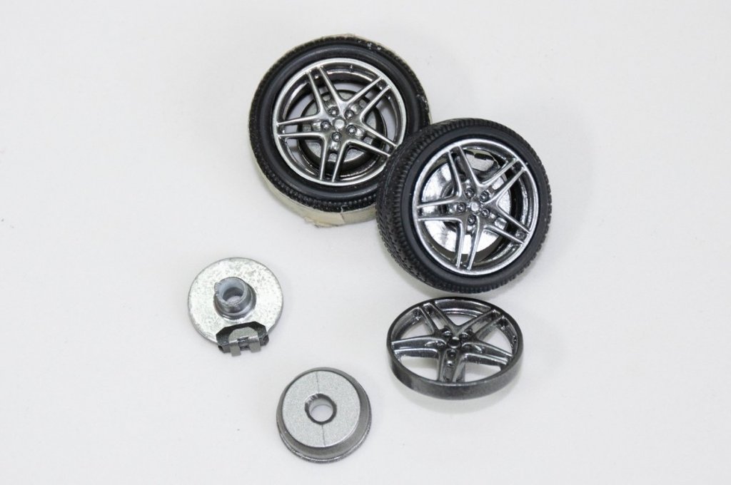

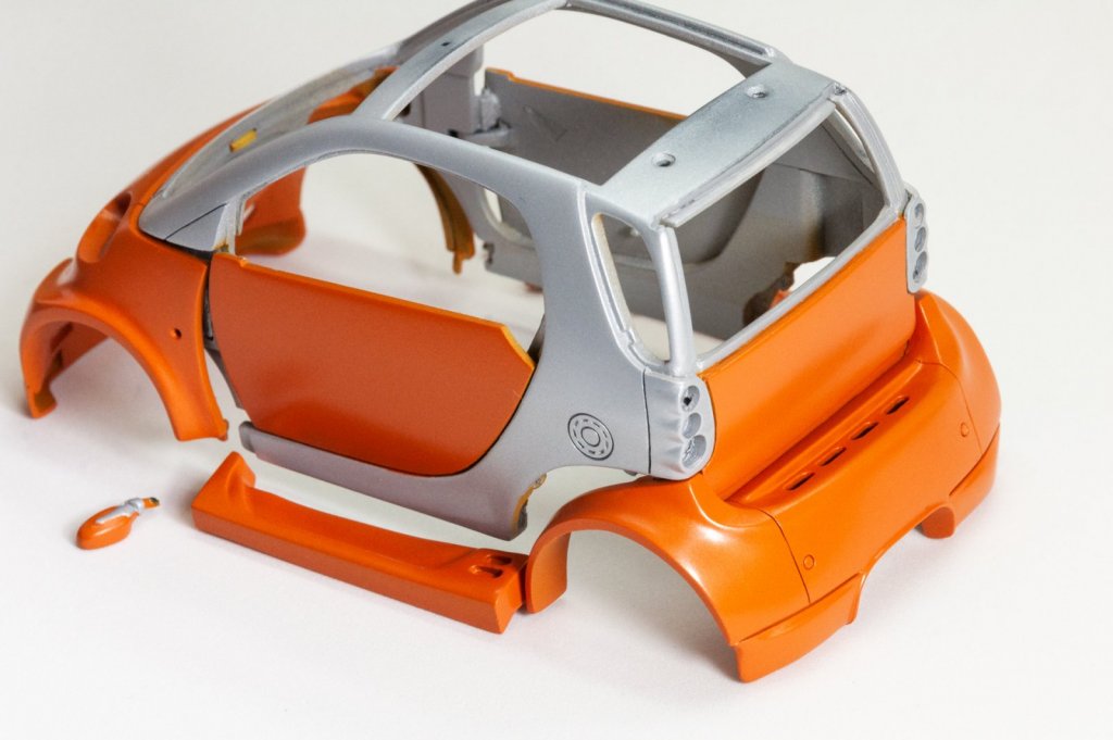

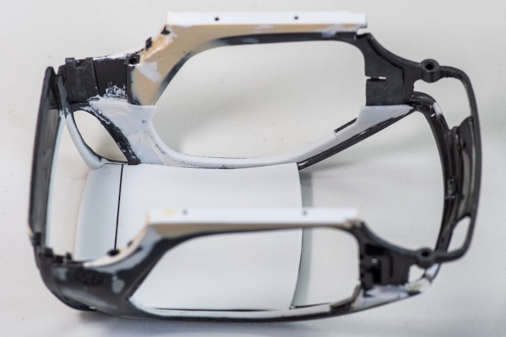

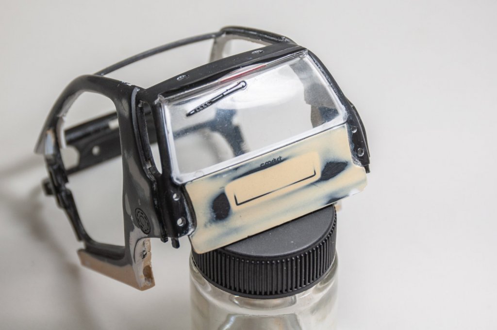

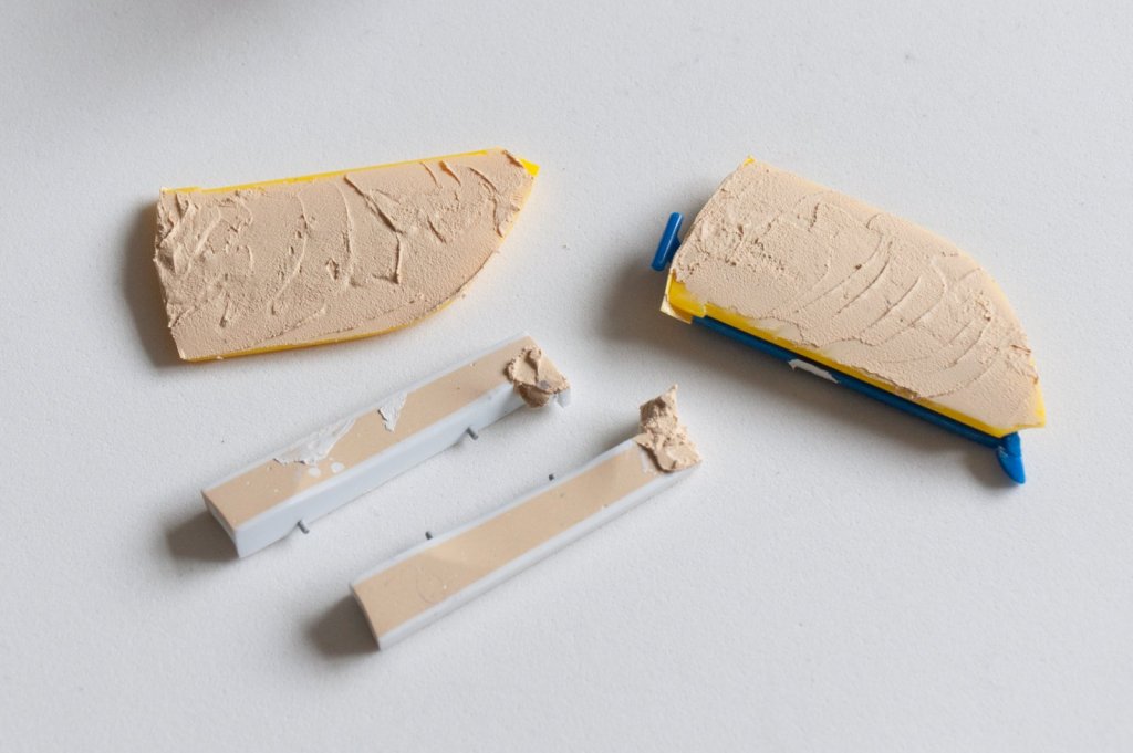

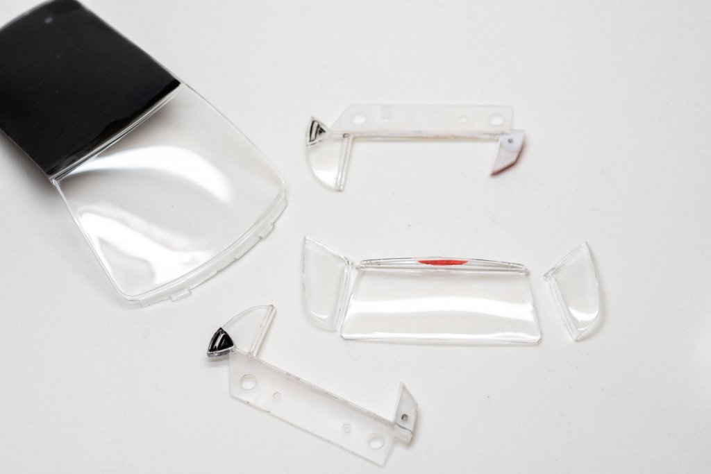

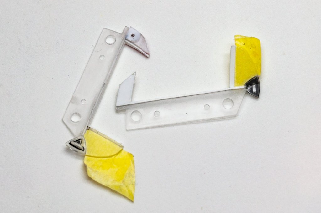

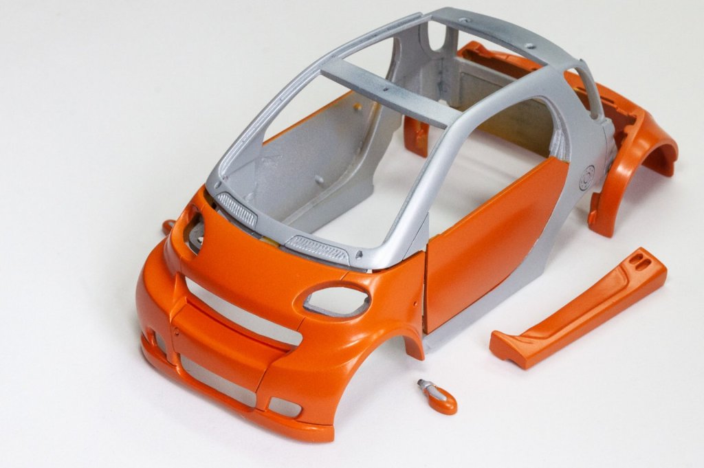

Популярный пост AZz 1635 Опубликовано 23 May 2019, 02:42:32 Автор Популярный пост Жалоба Поделиться Опубликовано 23 May 2019, 02:42:32 Спасибо! У меня, похоже, выпадает неделя свободного времени. Перехожу в режим моделирования 24/7. Начал покрасочные работы. Днище тут совсем днище, поэтому не сильно заморачиваясь, разрисовал от руки. Пробую разные металлики от AK. На глушителе Pale Burnt Metal c Burnt Metal Покрасил колеса в хром и собрал тормозилки с применением пищевой фольги. Колеса категорически не нравятся, вернее не подходят концептуально :). Надо будет перекрасить. Возвращаемся к распилочно-черновым работам... После того как поприкладывал остекление, стало понятно, что придется закрывать здоровенные щели, чтобы не продувало. Клеим пластик по периметру задней крышки. Раз такое дело, то и уплотнители на боковые стекла было бы неплохо заиметь. Сказано - сделано. Решил не мелочиться и допилить обшивку салона. Вроде ничего особенного - лекала из скотча, пластик, шпакля, но времени на подгонку ушло достаточно много. Сутки на просушку, пару часов чтобы убрать лишнее и вышкурить. Результатом в целом доволен. Теперь наконец-то можно залить все толстым слоем грунта. Дабы не рисковать с этим непонятным пластиком, использовал 2к грунт от Zero. Задувал "погуще", чтобы убрать царапины и мелкие дефекты. Держится намертво, не отваливается, даже если специально ковырять - это радует. Задний бампер практически готов, пару мелких косячков убрать только. По остальному еще придется пару раз повторить ритуал шпакля-наждачка-грунт. Не знаю как вам, но по мне детали в грунте - самый кайфовый этап в постройке. Зависаю просто на таких фотках. Продолжение следует... осталось 9 дней... @-=VIRUS=- универсальная - Novol Uni. @RadioCAT Терпение, мой друг, терпение! Все будет ) 26 Ссылка на сообщение Поделиться на другие сайты

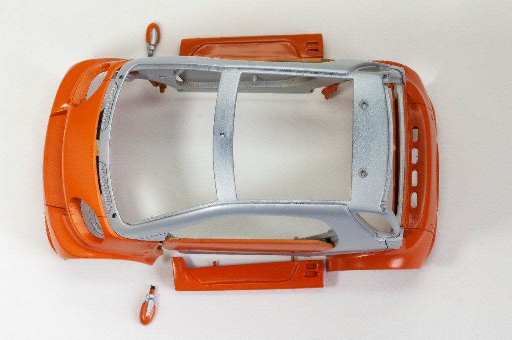

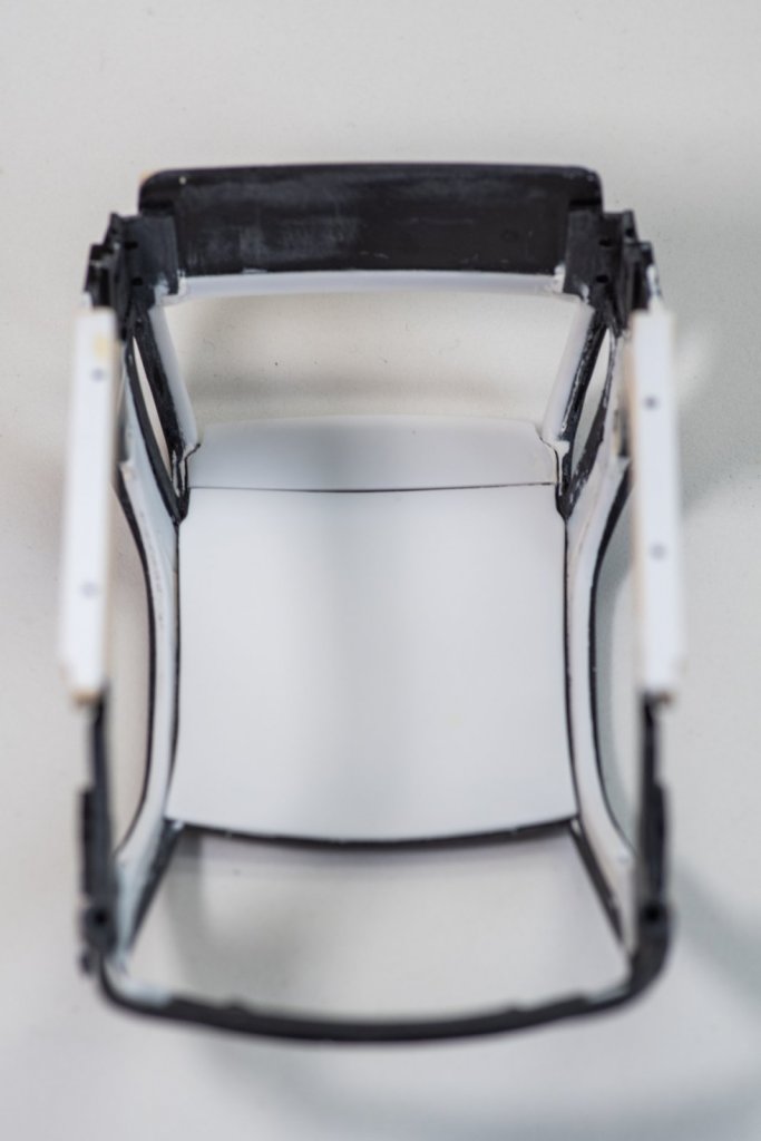

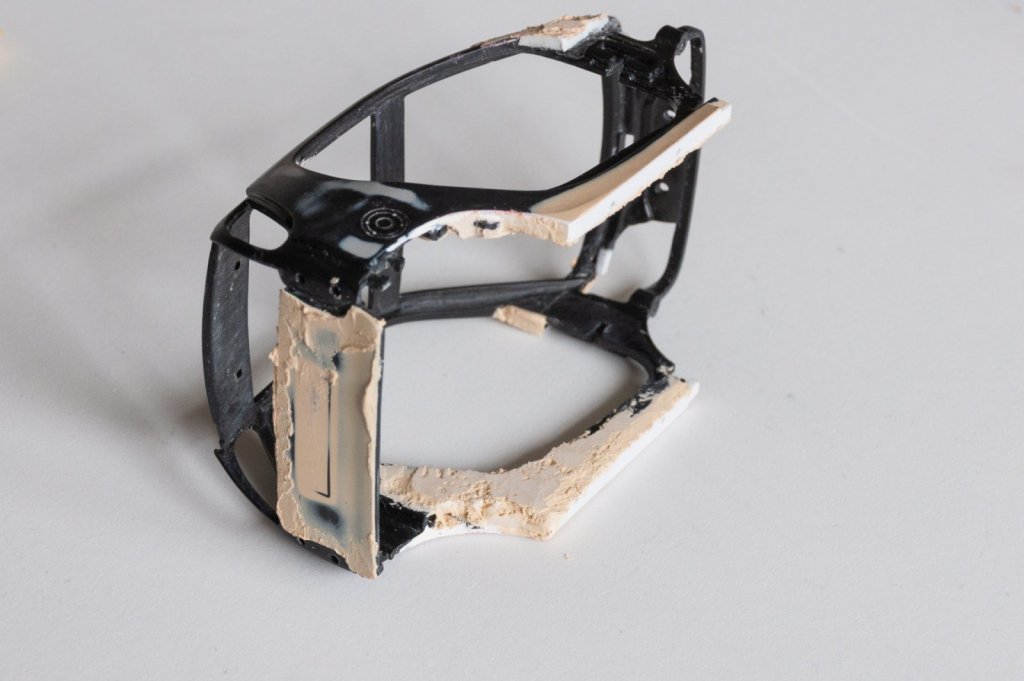

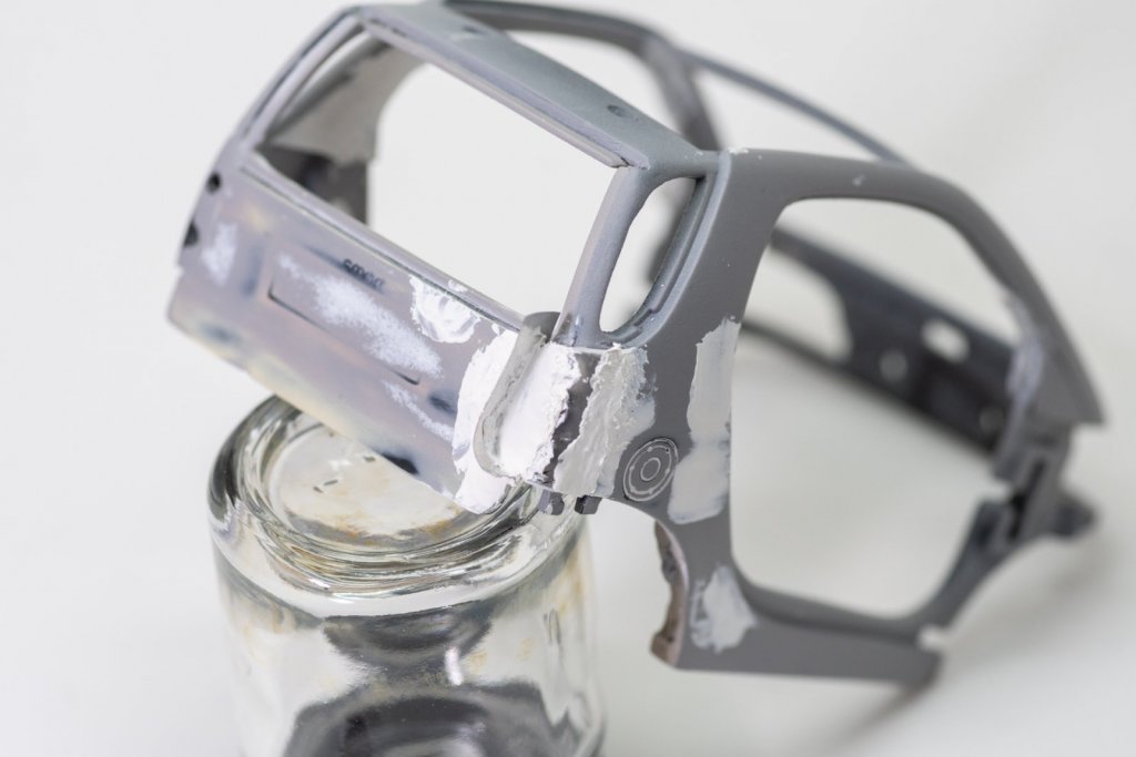

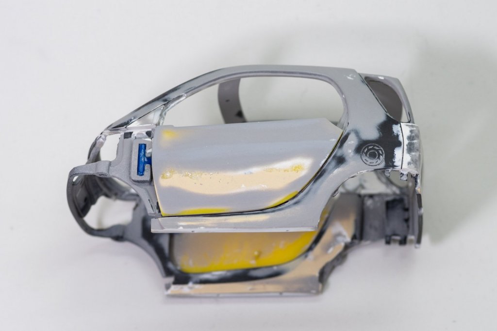

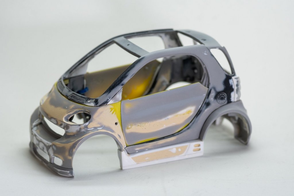

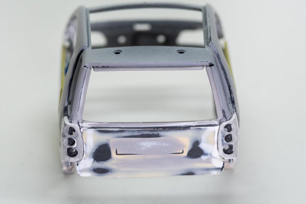

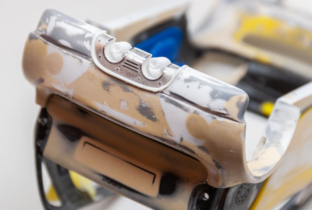

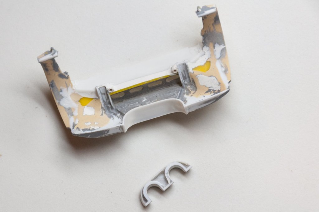

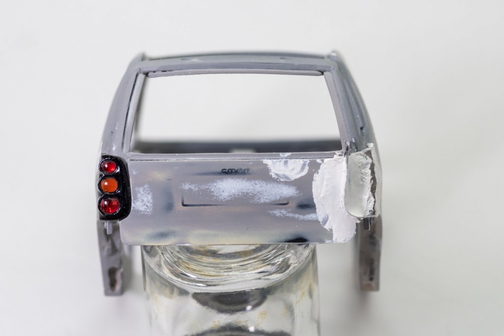

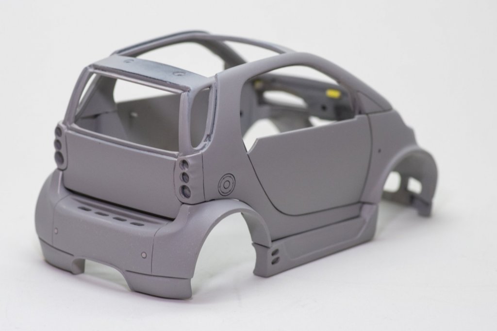

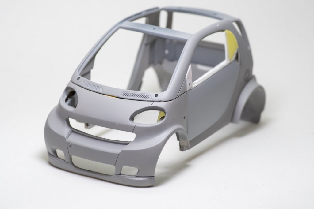

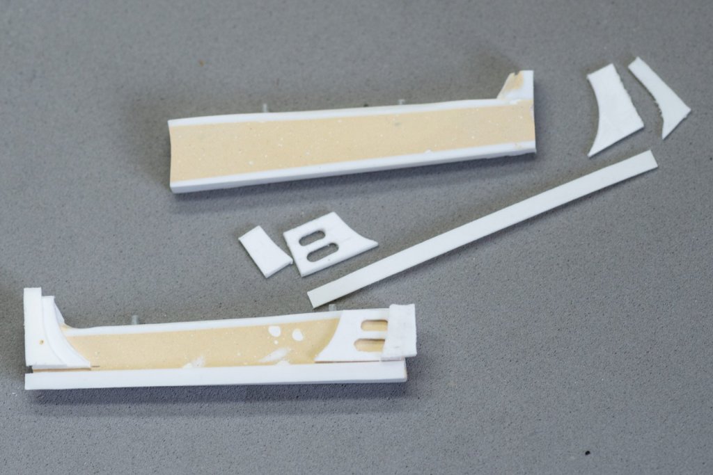

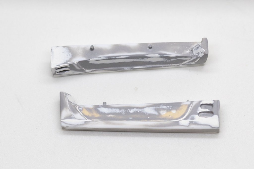

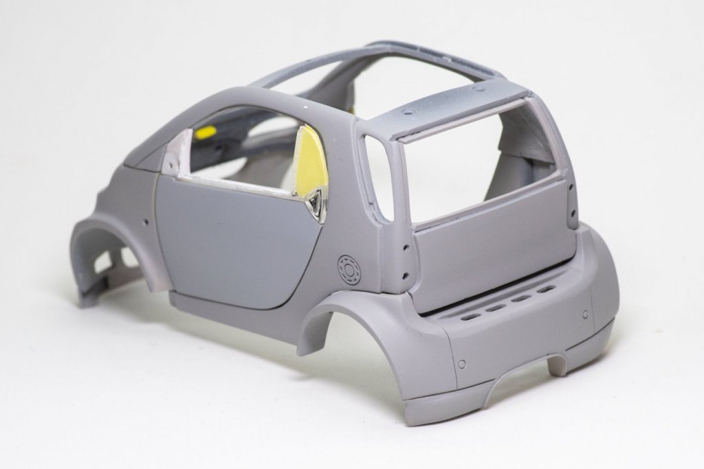

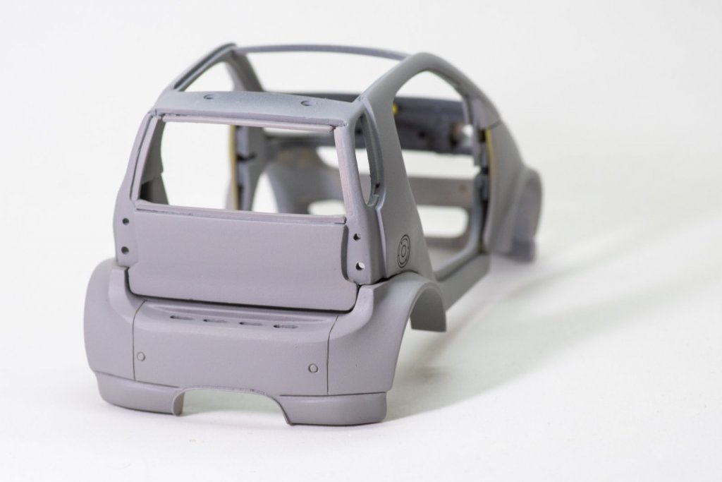

Популярный пост AZz 1635 Опубликовано 28 May 2019, 01:38:10 Автор Популярный пост Жалоба Поделиться Опубликовано 28 May 2019, 01:38:10 Всем спасибо за поддержку и коменты! Они действительно помогают! Сжал в кулак все что сжимается и пытаюсь успеть за оставшихся 5 дней довести до конца хоть одну конкурсную модель. Практически закончил самую муторную и затратную по времени часть работ - допилил кузов и обвес. Но обо все по порядку... Изначально думал оставить оригинальную заднюю оптику, но если уж делать кастомный проект, то пилить все подряд. После очередной тонны шпатлевки и высверливания отверстий под фонари в накладках получается следующее. Следующим шагом стало вклеивание дверей. Решил пожертвовать возможностью их открывать, но получить более-менее равномерные зазоры и избежать сюрпризов со стыкуемостью после покраски. Синий пластик на фото - отрезанные крепления от дверных карт, они будут немного просматриваться изнутри и создавать впечатление дверных петель. Долго примерялся к накладкам на пороги. Настругал вот таких кусочков пластика: Склеил и дальше упорно все это дело облагораживал. Упарился выводить косяки. Вроде окончательно отшлифуешь все эти изгибы, а после грунта начинай все по новой. Чтобы оценить масштаб бедствия сделал такую фотку в процессе Параллельно с кузовщиной занимался остеклением. Отрезал где надо, убрал стыки прессформ на видимых местах, спилил имитацию дворника на задней крышке. В итоге вышкурил, отполировал и выкупал в футуре все стекла. Убил полдня, но стало заметно лучше. И даже успел кое-что по салону сделать. Тут без изысков - будет классический черный в коже :) Очень надеюсь, финальный слой грунта. Завтра планирую задуть в базу. Продолжаем... 28 Ссылка на сообщение Поделиться на другие сайты

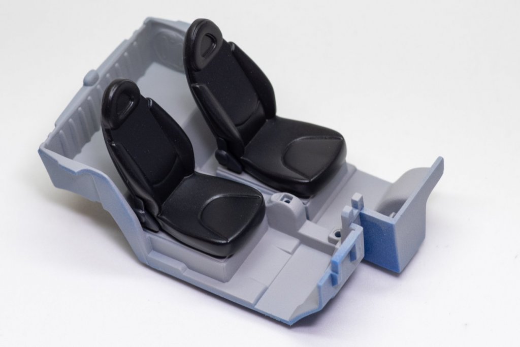

valek 1641 Опубликовано 28 May 2019, 08:28:56 Жалоба Поделиться Опубликовано 28 May 2019, 08:28:56 Работа с кузовом впечатляет! Может заменить сидения на ковши какие нибудь из другого набора? Ссылка на сообщение Поделиться на другие сайты

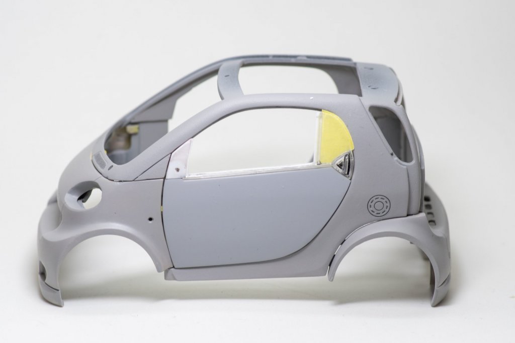

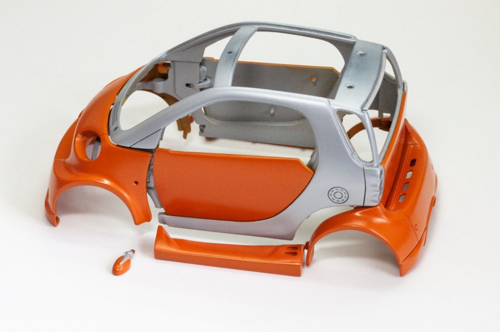

Популярный пост AZz 1635 Опубликовано 29 May 2019, 12:58:04 Автор Популярный пост Жалоба Поделиться Опубликовано 29 May 2019, 12:58:04 Спасибо, джентльмены! Да уж от моделирования начинает подташнивать... четырех месяцев, конечно же, было мало. Как студент в последнюю ночь пытаюсь весь конспект выучить. Основной напряг от того, что совершенно нет времени на ошибки. Приходится концентрироваться на каждой мелочи. В 28.05.2019 в 08:28, valek сказал: Может заменить сидения на ковши какие нибудь из другого набора? Показать Подумывал об этом. Типа сделать гоночную версию салона. Но честно говоря, кузовные работы так задолбали, что хочется уже просто доделать и поставить готовую модель на полку. Да и сроки поджимают конкретно. В 28.05.2019 в 08:46, John Wick сказал: можно было бы даже пустить в мелкосерийное производство) Показать Не, не осилю. Такого опыта нет и пока не тянет. Интересно, неужели найдутся желающие собирать подобную мелочь... Кстати, что мне нравится в этом конкурсе, это то что всю модель можно покрасить 10мл баночкой краски ) Вот так например: Очень чешутся руки собрать все в кучу, но надо дать просохнуть краске. Звезды сошлись и покрасить удалось практически без огрехов и буквально с парочкой мелких пылинок. Надеюсь, завтра с лаком все пройдет также гладко. Заодно покрасил уплотнители на остеклении. Маски пока не снимал, работа в процессе... В общем такой натюрморт получается Далеко не расходитесь, будет продолжение 22 Ссылка на сообщение Поделиться на другие сайты
