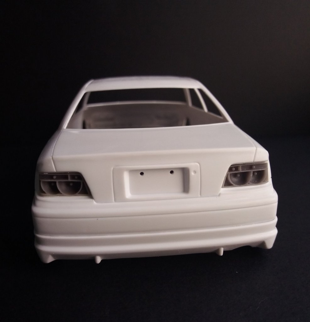

Популярный пост Dina 998 Опубликовано 21 Nov 2019, 08:59:57 Автор Популярный пост Жалоба Поделиться Опубликовано 21 Nov 2019, 08:59:57 Это снова я. На данный момент веду работы над кузовом. Приклеила бампера и пороги, заделала образовавшиеся щели шпатлевкой, прошлась по кузову наждачкой, углубила расшивку. Сегодня вот занималась пилежкой для установки отражателей в задние фары. Естественно, что не все прилегает идеально и есть некоторые щели. Вот и возник у меня вопрос, вклеить отражатели до покраски и щели заделать той же шпатлей или пока уменьшить щели, а отражатели уже после покраски кузова установить? Переживаю просто, не залью ли я их химией, если вклею на данном этапе. 7 Ссылка на сообщение Поделиться на другие сайты
PETERSON 10184 Опубликовано 21 Nov 2019, 09:08:11 Жалоба Поделиться Опубликовано 21 Nov 2019, 09:08:11 Я бы вклеивал после покраски. Ссылка на сообщение Поделиться на другие сайты
Dina 998 Опубликовано 21 Nov 2019, 09:14:55 Автор Жалоба Поделиться Опубликовано 21 Nov 2019, 09:14:55 @PETERSON а с щелями как поступить? Ссылка на сообщение Поделиться на другие сайты
PETERSON 10184 Опубликовано 21 Nov 2019, 09:33:01 Жалоба Поделиться Опубликовано 21 Nov 2019, 09:33:01 По фотографии трудно судить. После покраски они уменьшатся. Клей, залитый при вклеивании по периметру, тоже замаскирует небольшие щели (обычно я клею на двухкомпонентный эпоксидный клей). И в конце-концов, вклеенный по периметру рассеиватель окончательно скроет небольшие зазоры. Но повторюсь, судя по фотографии зазоры большими мне не кажутся, а как в жизни - тебе виднее. Ссылка на сообщение Поделиться на другие сайты
ingramosh73 181 Опубликовано 21 Nov 2019, 10:13:52 Жалоба Поделиться Опубликовано 21 Nov 2019, 10:13:52 А стёкла в проёмы фонарей как встают? Если плотно по граням кузова, то Михаил однозначно прав. Под стеклом да еще и с окантовкой черной там вообще их не увидишь. Ссылка на сообщение Поделиться на другие сайты
Scale Motorsport 1050 Опубликовано 21 Nov 2019, 12:30:39 Жалоба Поделиться Опубликовано 21 Nov 2019, 12:30:39 Поддержу коллег - судя по фото проблем особых и нет. Ссылка на сообщение Поделиться на другие сайты
Steps_555 497 Опубликовано 21 Nov 2019, 14:21:35 Жалоба Поделиться Опубликовано 21 Nov 2019, 14:21:35 Отражатели клеишь сейчас, стекла встают без проблем, теперь фото кузова в общем и целом,скажу что и где доработать. Ссылка на сообщение Поделиться на другие сайты

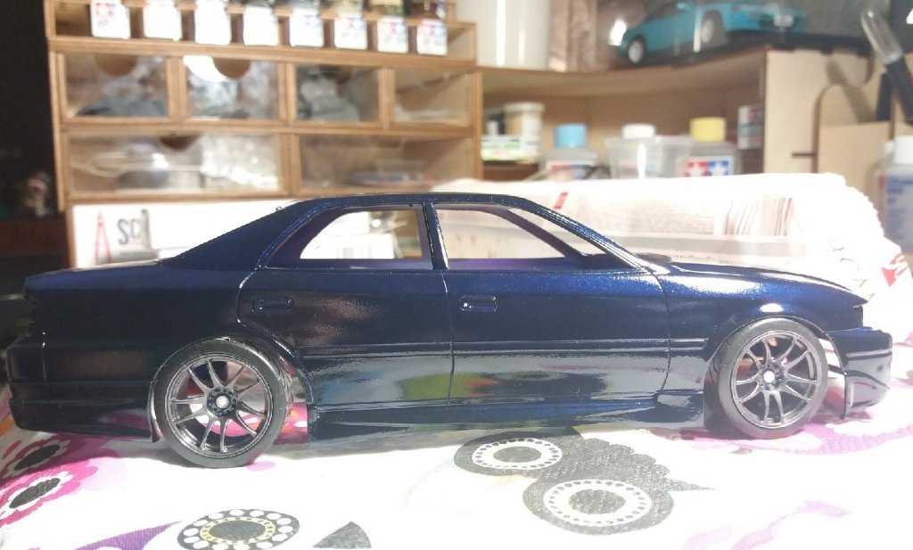

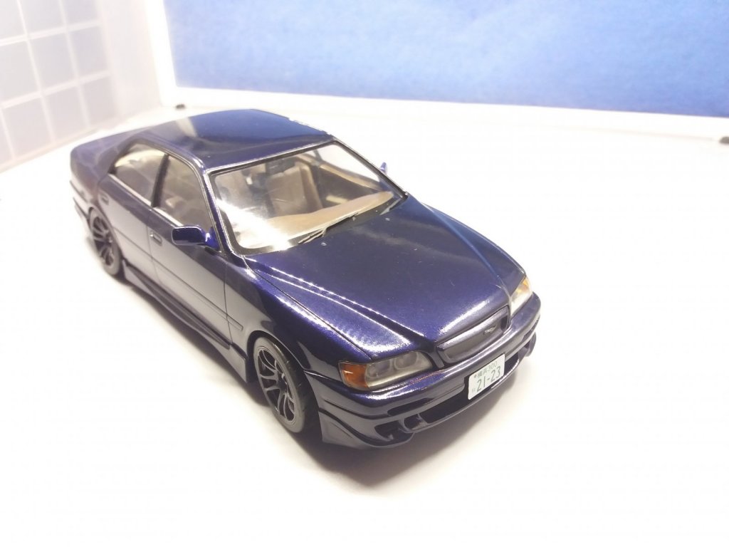

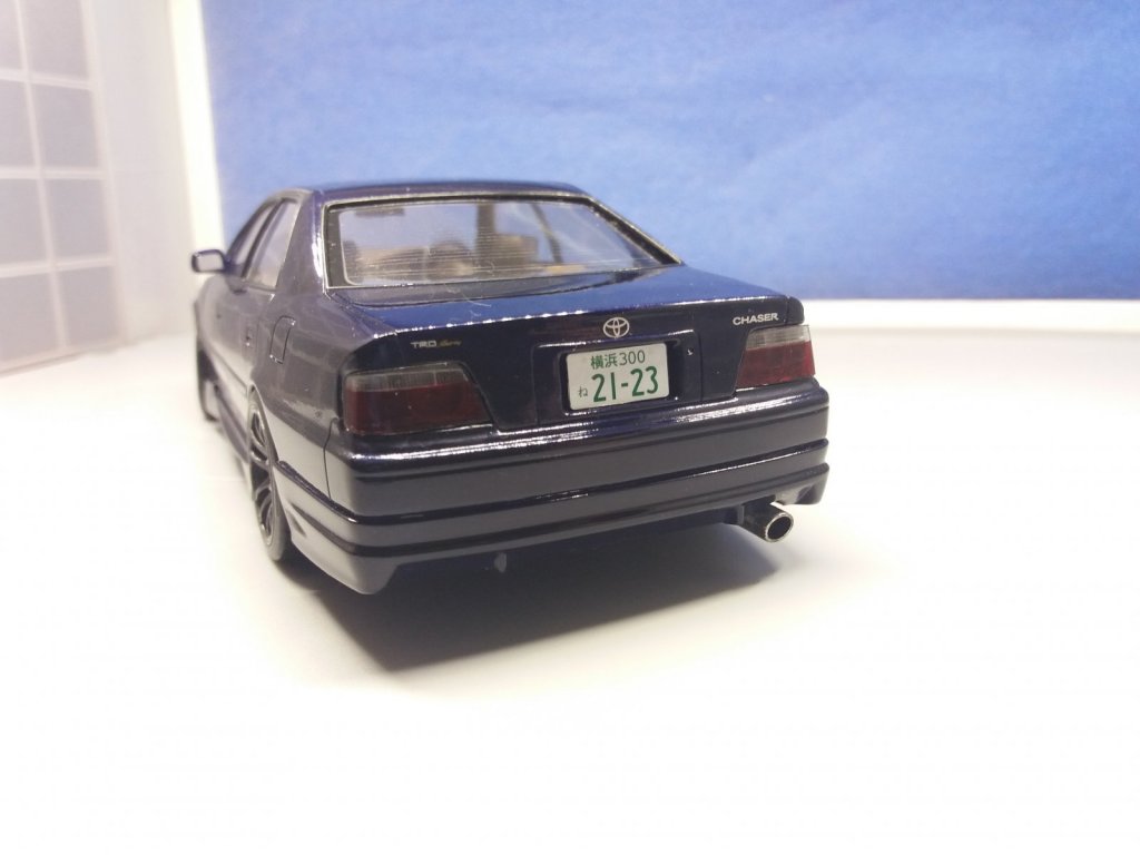

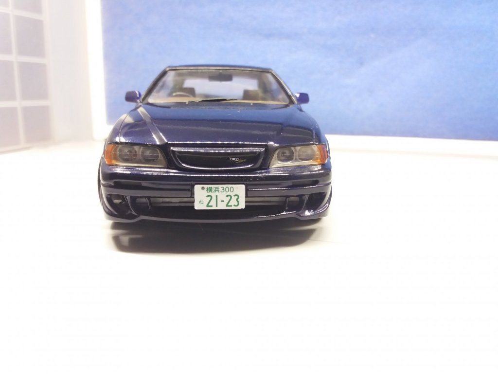

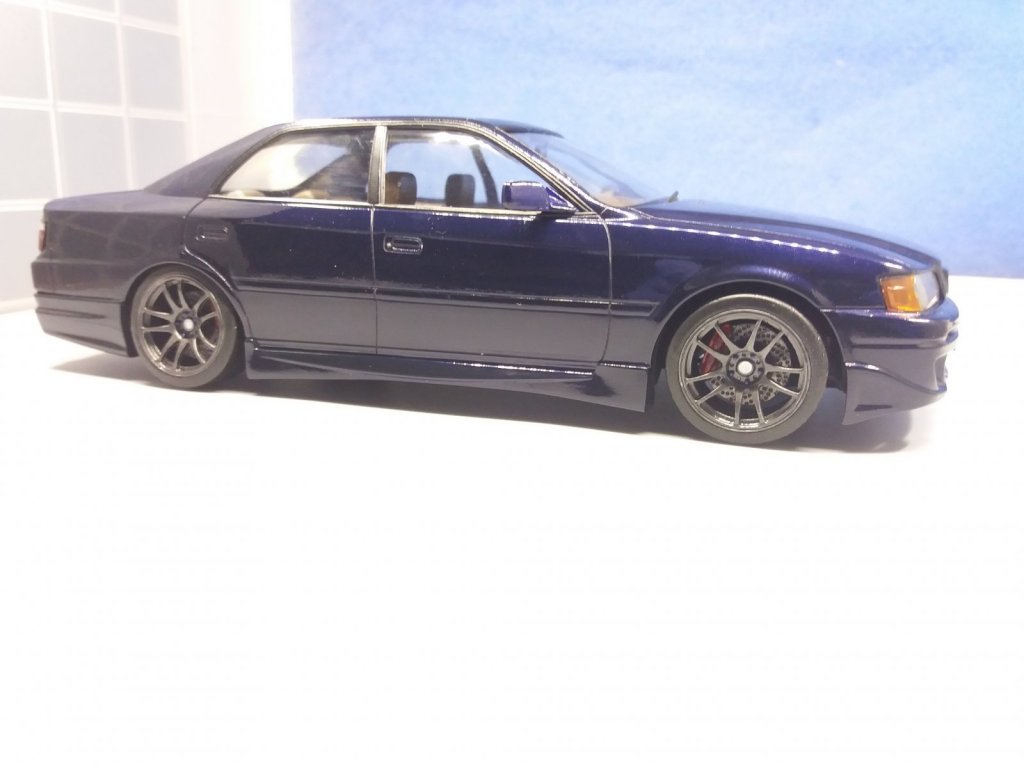

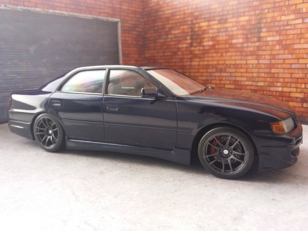

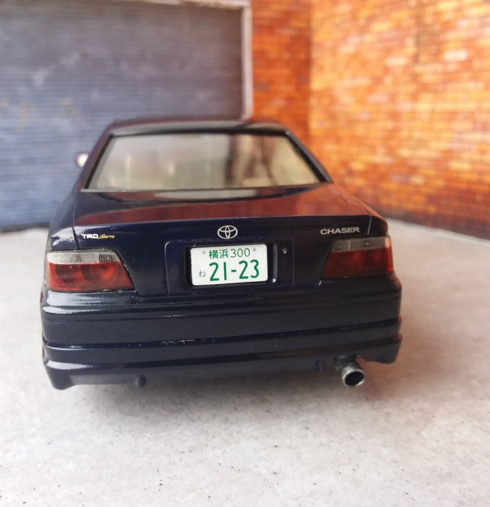

Популярный пост Dina 998 Опубликовано 18 Dec 2019, 17:40:57 Автор Популярный пост Жалоба Поделиться Опубликовано 18 Dec 2019, 17:40:57 Ну что же, я тут к вам с финальным обновлением по данной модели. Все прошло не так гладко, как мне бы того хотелось. В очередной раз краска с баллона легла с шагренью, а так как это металлик и шлифовать его нельзя, то я понадеялась, что лак и последующая полировка спасут ситуацию. Но и с лаком дела у меня сложились не столь удачно. Вот что было перед полировкой. А в процессе полировки вспомнила опыт предыдущей модели, на которой я так хотела добиться зеркального лкп, но не учла неравномерность слоев, что местами протерла до краски. Посему в данном случае пошла по принципу "лучше недотереть, чем перетереть". Естественно, что полностью от шагрени мне избавиться не удалось. Вот, что в итоге у меня вышло. В очередной раз извиняюсь за качество фотографий, следующие модели начну фиксировать уже на фотоаппарат. Всегда обращала внимание на то, что глаз видит совсем иную, более приятную что ли, картину. И шагрень меньше заметна, да и вообще. Вот еще пара фото при дневном свете. На этих фото отражатели для задних фар более заметны. Вообще, насмотрелась на столько отличных работ здесь, на форуме, и не только, что каждый раз немного стыдно выкладывать свои результаты на всеобщее обозрение. Вижу все свои косяки по модели, начиная от шагрени, заканчивая плохо смытой полиролью в расшивке, какими-то непонятными артефактами, вылезшими в процессе сборки, в спешке перепутанными местами креплениями под задние тормозные диски, отчего суппорты смотрят в неправильную сторону. Раздражает вечная пыль, которая липнет на модель сразу после протирания, ляпки на остеклении, хотя работаю в перчатках. Но хочу сказать, что не собираюсь останавливаться на достигнутом, следующая модель будет подопытным кроликом для обучения работы с аэрографом, надеюсь на вашу помощь и советы. Все, выговорилась. Спасибо тем, кто прочитал все мои изливания 19 Ссылка на сообщение Поделиться на другие сайты

PETERSON 10184 Опубликовано 18 Dec 2019, 19:47:39 Жалоба Поделиться Опубликовано 18 Dec 2019, 19:47:39 2 часа назад, Dina сказал: Вижу все свои косяки по модели, начиная от шагрени, заканчивая плохо смытой полиролью в расшивке А что мешает устранить эти косяки? Лень, боязнь применения известных технологий, или что-то ещё? Больше всего в глаза бросается именно шагрень. Всё остальное не так уж и плохо. И над процессом фотографирования тоже надо поработать. Все фотографии пересветлённые и с малой глубиной резкости. Подозреваю, что фотографировалось на телефон. Лучшего качества, думаю, добиться будет сложно. Кстати, задние фонари получились здорово, несмотря на твои сомнения по поводу якобы огромных зазоров. 1 Ссылка на сообщение Поделиться на другие сайты

Tolibass 7400 Опубликовано 18 Dec 2019, 20:24:33 Жалоба Поделиться Опубликовано 18 Dec 2019, 20:24:33 Поздравляю с завершением!!! Ещё одна модель на полке, это всегда хороший результат. Не устаю повторять, что каждая собранная модель, является единственной и неповторимой. И те недочёты и косяки, являются основой для будущих работ и применения полученного опыта. Модель получилось хорошей, учитывая что почти всё красилась и полировалось вручную. Очень понравилась предпоследняя фотка, где машина боком в гараже, очень даже реалистично выглядит. Даже моя жена оценила эту фотку. Желаю Вам много интересных работ, буду ждать Вашей следующей работы. Ссылка на сообщение Поделиться на другие сайты
-=VIRUS=- 509 Опубликовано 18 Dec 2019, 22:19:01 Жалоба Поделиться Опубликовано 18 Dec 2019, 22:19:01 поздравляю, но модель лучше перефотографировать, много света выставленного не правильно, пасту из расшивки можно удалить зубной щеткой или заточенной зубочисткой, вот пару ссылок по фотогрфированию моделейhttp://scalemodels.ru/articles/10551-kak-sfotografirovat-i-obrabotat-fotografii-modeli.htmlhttp://scalemodels.ru/articles/11215-fotografirovanie-i-redaktirovanie-fotografijj-modelejj.htmlhttp://www.carphototutorials.com/scale_car_photography_explained_in_detail.html Ссылка на сообщение Поделиться на другие сайты
4auka 2808 Опубликовано 19 Dec 2019, 03:27:26 Жалоба Поделиться Опубликовано 19 Dec 2019, 03:27:26 Мне бы так собирать в самом начале своего модельного пути хорошо все получилось! «Матёрый» моделист от начинающего как раз и отличается отсутствием боязни получить косяки при сборке, так как меньше ленится доделывать и больше знает как доделать ну и да, рука набивается со временем. По поводу фотографий - на телефоне камера совсем слабенькая конечно. Либо условия идеальные создавать при фотографировании, либо хотя бы какую мыльницу бы под рукой иметь. отличная модель для начала! Ссылка на сообщение Поделиться на другие сайты
Dina 998 Опубликовано 19 Dec 2019, 04:08:31 Автор Жалоба Поделиться Опубликовано 19 Dec 2019, 04:08:31 (изменено) @Balu26 @John Wick @AeroMax @Tolibass @4aukaСпасибо вам всем большое! Буду стараться и дальше) @PETERSON ну, в первую очередь, я для себя выявила, что лень и спешка в моделизме ни к чему, и борюсь с этим. Поэтому здесь больше страшно исправлять некоторые косяки, потому что есть вероятность, что я только хуже сделаю. Полироль из расшивки я изначально вымыла, но когда собрала все воедино, обнаружила, что местами какие-то затертости на лаке образовались, и по тем местам финишной прошлась, чем снова подзабила расшивку. На предыдущей модели в подобной ситуации попытки снова убрать полироль сделали все немного хуже. Да и учитывая, что у меня почти на всех элементах окрашено эмалью, всякие манипуляции часто приводят к ее повреждениям. В общем, дальше буду стараться исправлять все, что режет глаз За задние фонари спасибо, получилось, как вы и сказали: лкп дало дополнительную толщину и щелей вообще почти не осталось, лишь в одном месте пришлось шпаклевать немного до покраски еще. А фото да, на телефон делала, не раз писала уже об этом. Есть фотоаппарат, мыльница, но с возможностью ручных настроек. Надо только флешку на него приобрести и попробовать на него фиксировать модели. @-=VIRUS=- спасибо за ссылки, ознакомлюсь Изменено 19 Dec 2019, 04:19:50 пользователем Dina 1 Ссылка на сообщение Поделиться на другие сайты
TheYellowHB 799 Опубликовано 19 Dec 2019, 08:49:36 Жалоба Поделиться Опубликовано 19 Dec 2019, 08:49:36 Законченная модель это в любом случае победа! Поздравляю! Опять же, никакая зеркальная полировка не перевесит неаккуратность в сборке. А тут аккуратная модель, в которой можно увидеть пока только недостаток опыта. Что касается полировки: если велик шанс протереть, а зеркала еще нет, можно воспользоваться полиролью с тефлоном/полифлоном/ПТФЕ, в качестве совсем финишной обработки. Добавляет блеска и глубины, закрывает мелкие риски от тряпочек. Я пропустил, каким лаком пользуетесь? Ссылка на сообщение Поделиться на другие сайты
