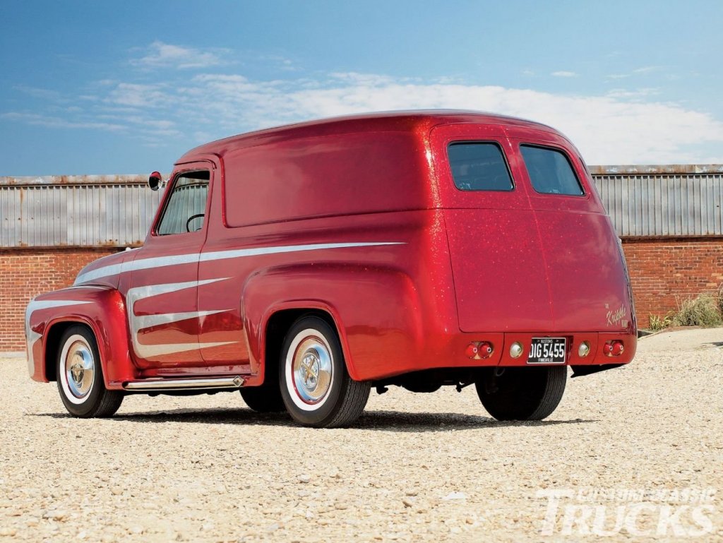

John Wick 3976 Опубликовано 23 Dec 2019, 19:51:27 Жалоба Поделиться Опубликовано 23 Dec 2019, 19:51:27 (изменено) Кстати, полосы оживили бы модель, и не казалось бы пустоватой. Изменено 23 Dec 2019, 20:17:03 пользователем John Wick 1 Ссылка на сообщение Поделиться на другие сайты

John Wick 3976 Опубликовано 24 Dec 2019, 04:49:52 Жалоба Поделиться Опубликовано 24 Dec 2019, 04:49:52 (изменено) Сейчас двигатель и подкапотка перетягивают на себя все внимание от модели. При взгляде на заднюю часть ожидаешь увидеть что-то подобное, но там просто дверь. Возможно, даже более детализированный номерной знак (рамка, болтики) избавили бы от неуравновешенности восприятия. Или приоткрытая створка. Изменено 24 Dec 2019, 04:54:25 пользователем John Wick Ссылка на сообщение Поделиться на другие сайты
