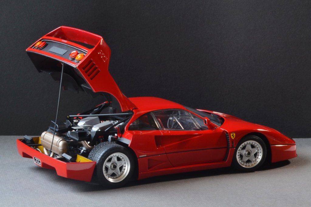

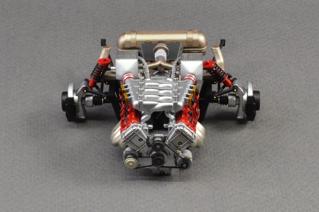

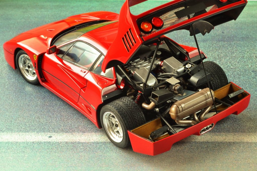

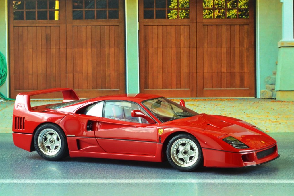

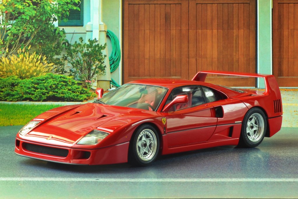

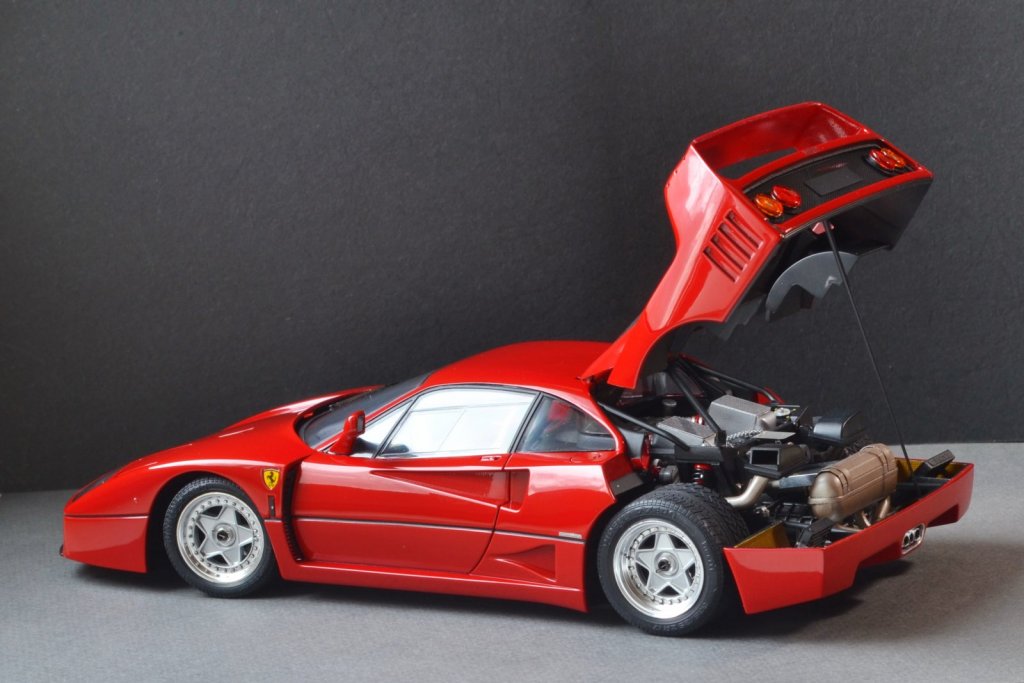

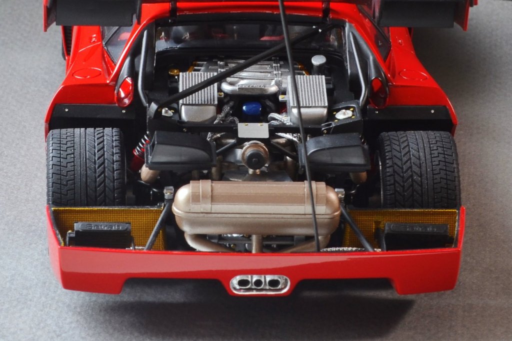

Популярный пост Мегакрис 846 Опубликовано 6 Feb 2020, 16:28:55 Популярный пост Жалоба Поделиться Опубликовано 6 Feb 2020, 16:28:55 Друзья, доброго времени суток! Выкладываю на голосование фото своей крайней работы и участницы конкурса "Disco Inferno", Ferrari F40 от tamiya. Основной переделкой, было создание воздуховодов у задних стёкол, тамия их не сделала от слова- совсем.)) Результатом я доволен, всё что задумал- всё сделал, не без трудностей конечно, но получилось хорошо. Основным дополнением к набору, я использовал фото травление от studio27 FP2470R, гоночные ремни от decal shop, травлёные гайки HD, всякие разные проводки и шланги. Ознакомиться с постройкой более детально, можно по ссылке: Стройка Основной цвет использовал tamiya x-7 red, авто лак 2К DuPont. Приятного просмотра. Фото салона. Фото двигателя. Намного заключительных фото. Спасибо за просмотр. 34 Ссылка на сообщение Поделиться на другие сайты

Популярный пост Мегакрис 846 Опубликовано 7 Feb 2020, 07:27:12 Автор Популярный пост Жалоба Поделиться Опубликовано 7 Feb 2020, 07:27:12 (изменено) @Tolibass @yura1961 @AeroMax @-=VIRUS=- @PETERSON @valek @Alexander G @John Wick Друзья, большое спасибо. Когда читаешь такие комментарии, понимаешь, что работа была проделана не зря. Очень приятно. 11 часов назад, AeroMax сказал: Как высоко у неё зеркала задраны... Сергей, да есть такое, посадка низкая, чтобы были на уровне головы водителя. 47 минут назад, Alexander G сказал: Единственный момент, который не очень нравится - задняя оптика. Я бы попробовал высверлить центр и вставить кусок литника. Саша, да это было бы отличным решением, при постройке как- то не подумал. У меня грань размыто смотрится, хотя окрашено чётко. 47 минут назад, Alexander G сказал: Если не секрет, покажи общий план диорамы. Это просто распечатанные листы или что то более сложное? Не секрет конечно, распечатанные листы А3, на лазернике в типографии, прямо рядом с домом, цена листа 65 руб., можно хоть каждый день ходить печатать. Фото процесса. Любимый моделистами подоконник, солнечный свет и зеркало.)) Изменено 7 Feb 2020, 07:27:55 пользователем Мегакрис 9 Ссылка на сообщение Поделиться на другие сайты
