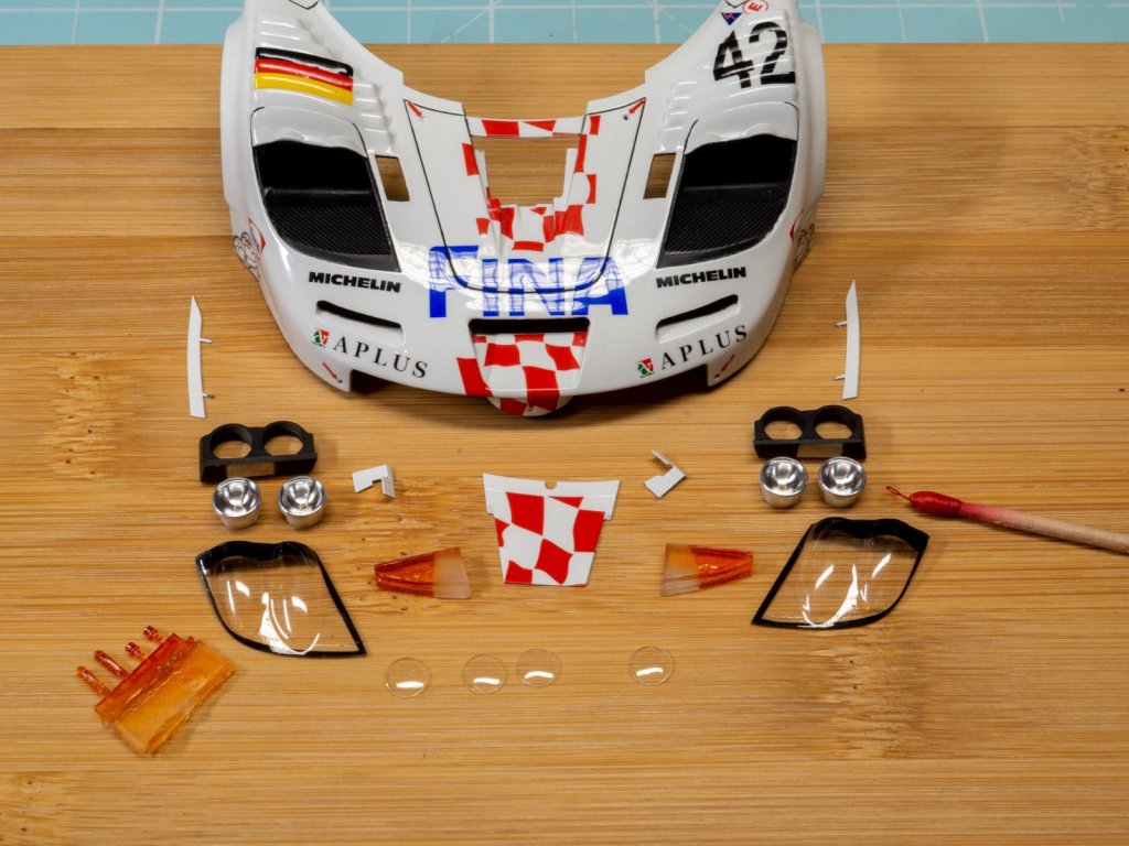

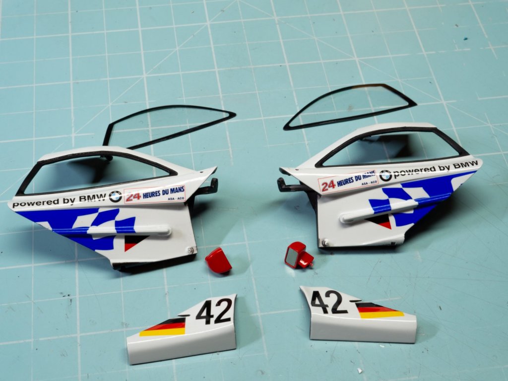

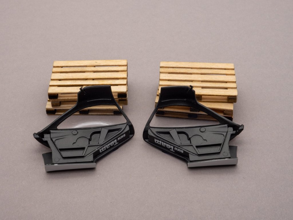

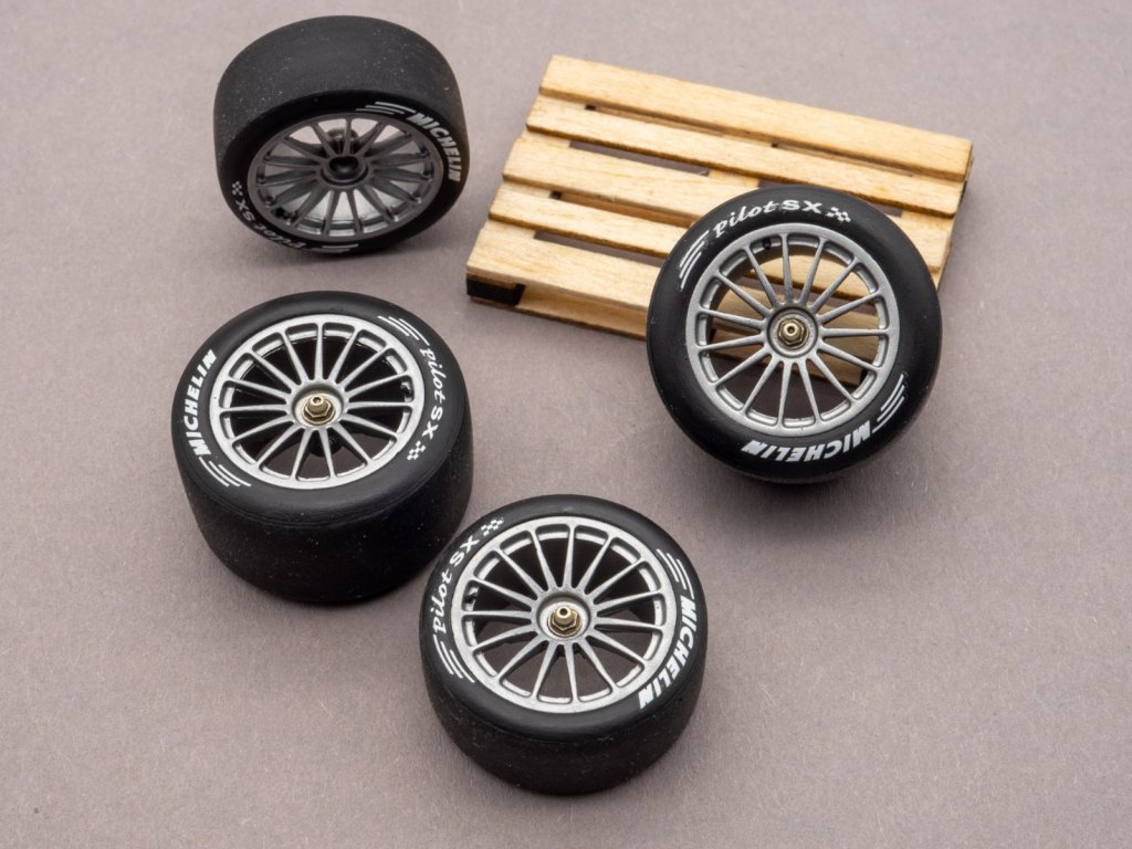

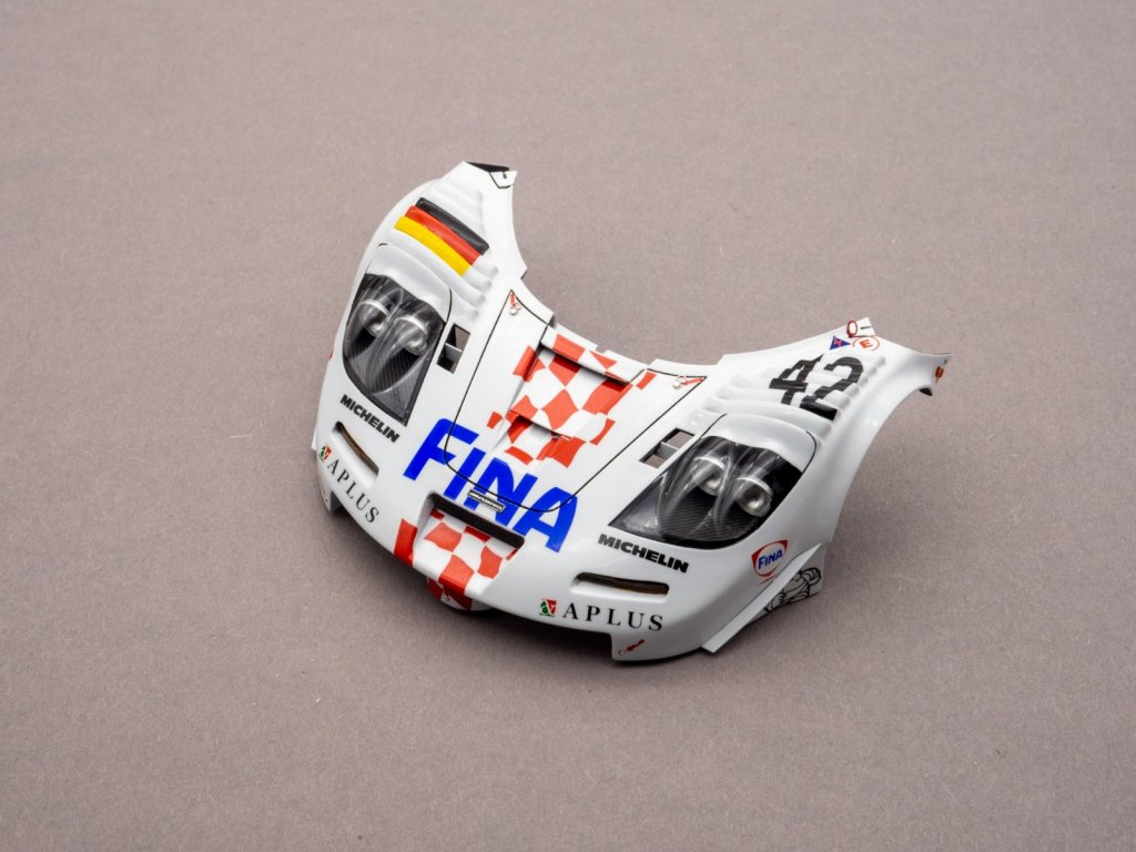

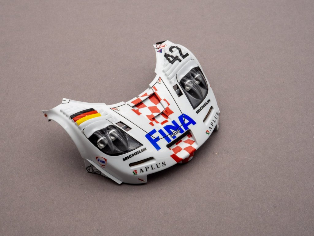

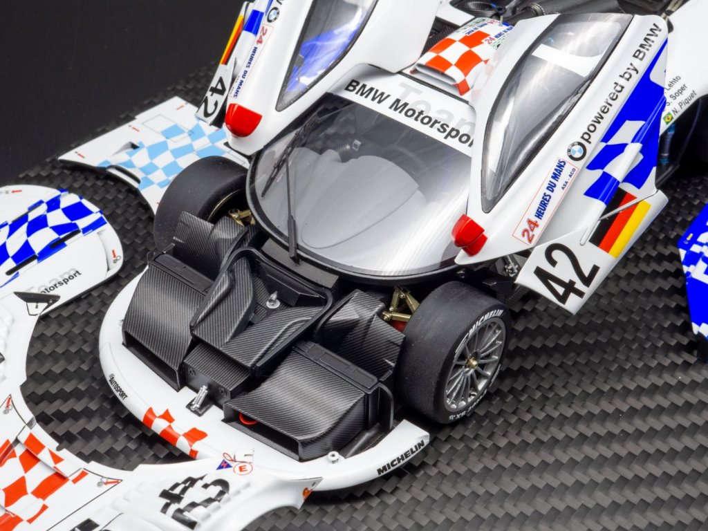

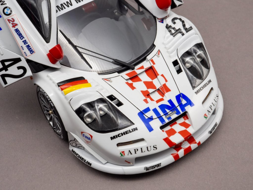

Популярный пост oleglorenz 3086 Опубликовано 7 Oct 2024, 08:48:01 Автор Популярный пост Жалоба Поделиться Опубликовано 7 Oct 2024, 08:48:01 Насчет выбора плетения выше добавили. Я тоже думаю, что для функциональных деталей особо не важно куда там будет направлен последний слой ткани. У меня рисунок смотрит обычно также как и на фотореференциях, а если таковых нет, то сам размещаю как нравится. Так, чтобы долго не тянуть, добавлю финальные шаги. Дворник. На памяти это самая оптимальная конструкция, состоит из двух простых фт деталей, которые очень легко соединяются друг с другом и вклеиваются на монолитное основание. Выглядит очень убедительно и реалистично. Я так до этого поступал с другими фт дворниками - крепил фт щетку и тонкую палку на обрезанное основание изкоробочного дворника. Карусель с промежуточным итогом, просто полюбоваться. Так сказать, в максимальной разборке. Двери. Тут ничего особенного. Состоят из двух деталей в конечном варианте (так то их там больше) + стекла и зеркала заднего вида. Собрал. Внутренности. Панели закатал одним лоскутом, но что-то пошло не так и декаль на ступенях расползлась рисунком. Но ничего страшного, заказчик не заметит ни на открытой ни на закрытой двери. ) Вот, как это решает studio27 😄 Крышки. Передний колпак. тут тоже ничего особенного. Углубление для фар закарбонил на всякий случай. Фары составные, отражатели из точеного алюминия. Этап сборки. Вставил болтики, добавил шильдик McLaren. Колеса. Но тут ничего такого. Ниппели самопечатаные, т.к. мфх кинула в набор ниппели, сделанные литьем. Я даже не понял сначала что это за деталь, настолько они были бесформенны. Конечно, их лучше делать точеными для более выразительных форм. Диски покрашены в gun metal, только не помню чей, у меня есть темный, есть светлый, а есть вообще с фиолетовым оттенком. Выбрал самый светлый. Колеса крепятся на винт М2, а сверху прикрываются колпачком, которые на фото. Глянцевость декалей на резине всегда убираю при помощи матового лака для работы кистью. Например, винилоподобный Vallejo matt varnish. Жидко развожу его водой и наношу слоя четыре. Рекомендую. Прикрутил двери. Если присмотреться внутрь, то можно заметить, что двери на лифтах, которые также «рабочие». А пока можно посмотреть на результат в разнесённом виде. Финальные фото в следующей записи. 25 Ссылка на сообщение Поделиться на другие сайты

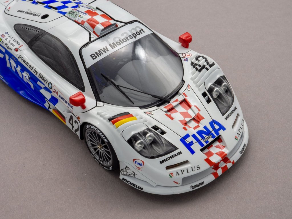

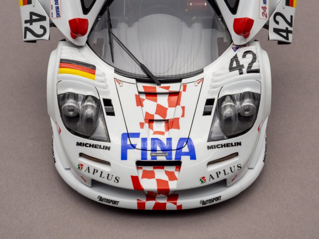

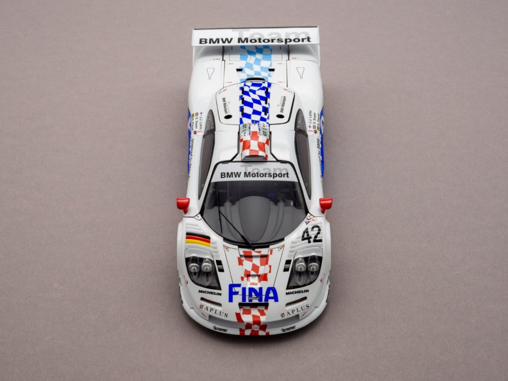

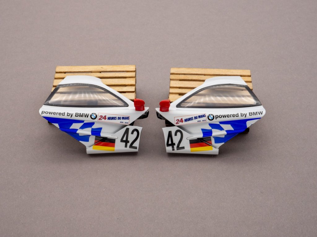

AeroMax 1357 Опубликовано 7 Oct 2024, 20:08:22 Жалоба Поделиться Опубликовано 7 Oct 2024, 20:08:22 Красота красивая! А отверстия на стекле справа и слева по разному делались? Или показалось? 1 Ссылка на сообщение Поделиться на другие сайты
PETERSON 10185 Опубликовано 8 Oct 2024, 06:43:07 Жалоба Поделиться Опубликовано 8 Oct 2024, 06:43:07 10 часов назад, AeroMax сказал: А отверстия на стекле справа и слева по разному делались? Или показалось? Почитай пост Олега от 30 июля. Там он подробно описывал, в том числе про фатальную ошибку с дыроколом. Ссылка на сообщение Поделиться на другие сайты

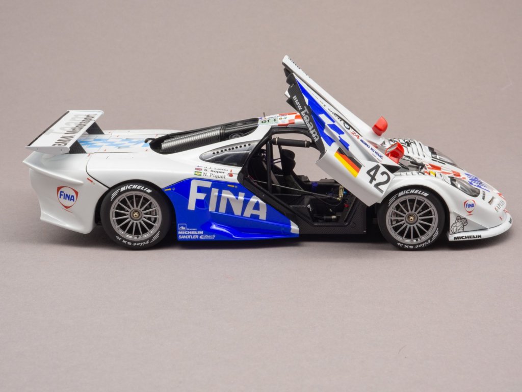

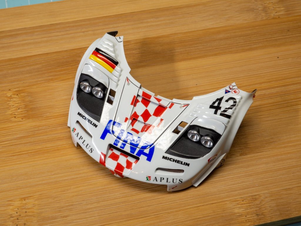

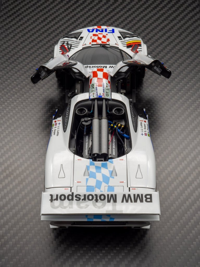

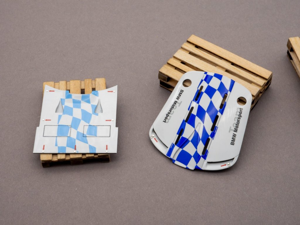

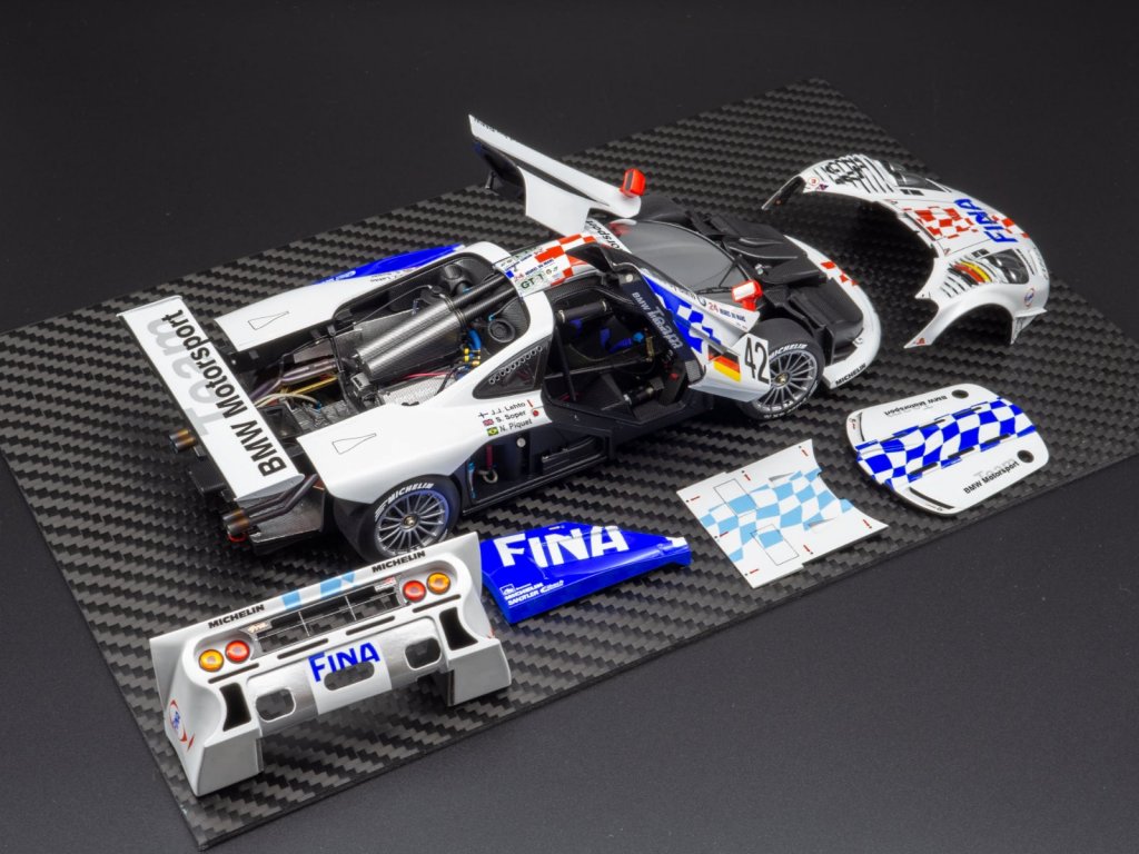

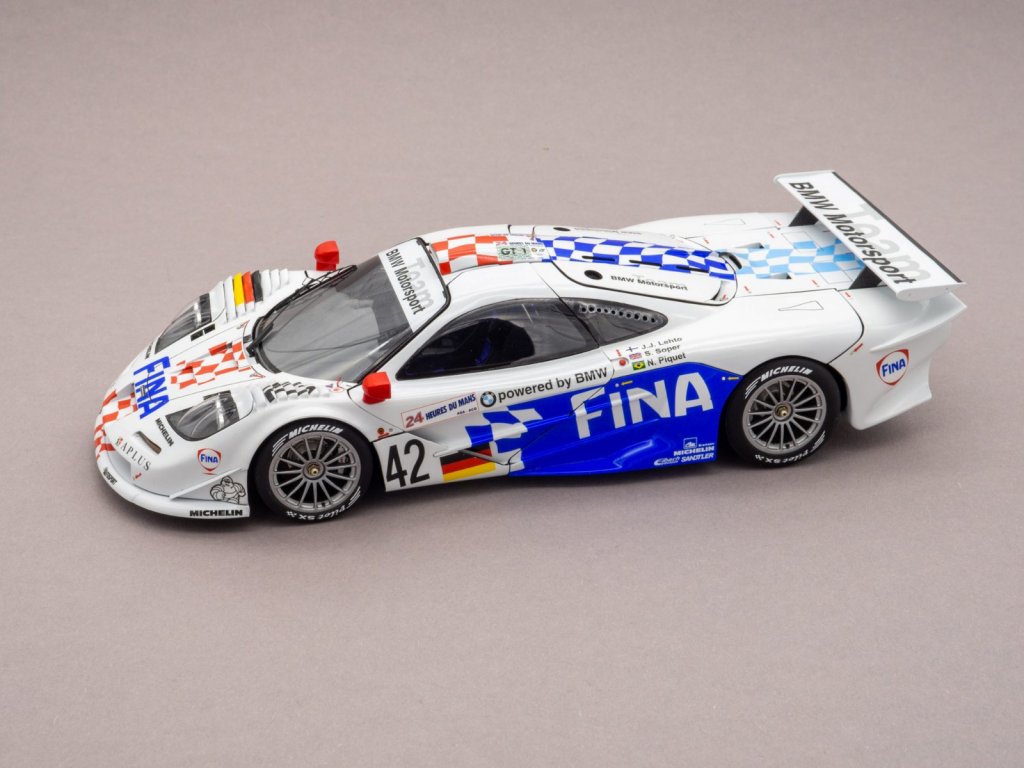

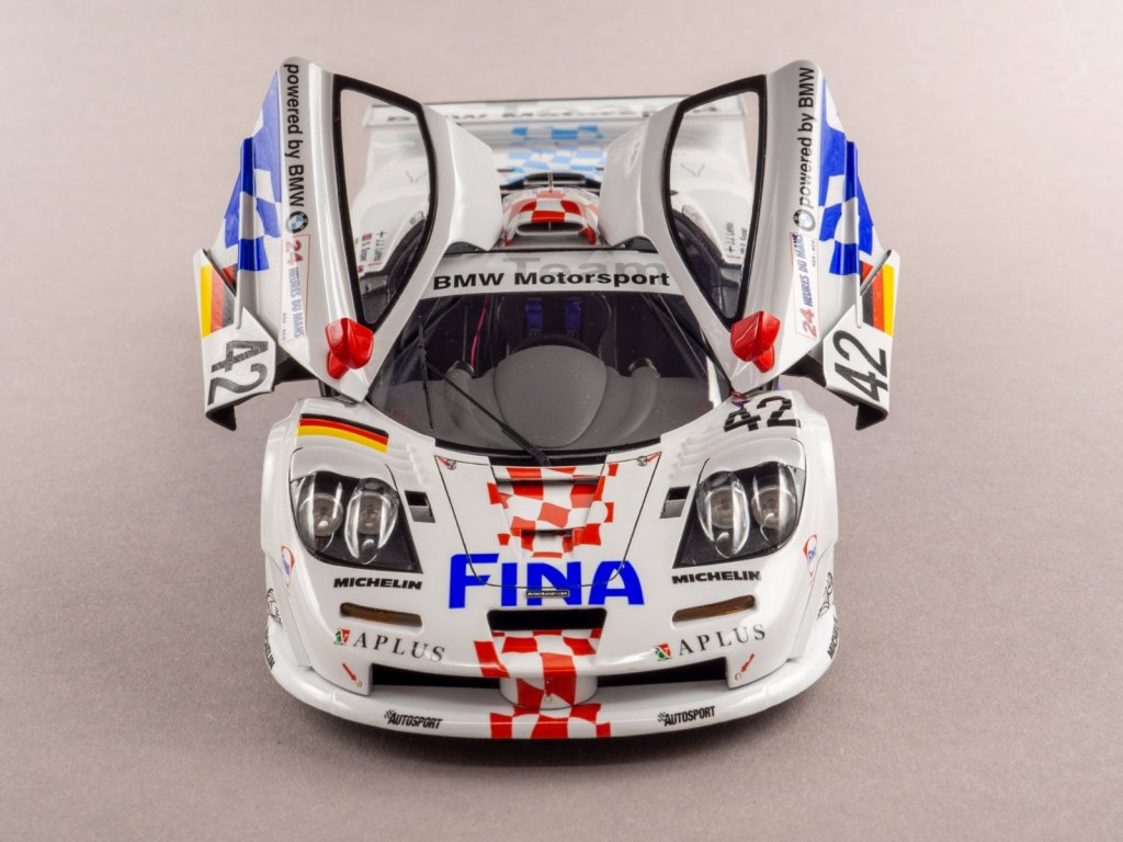

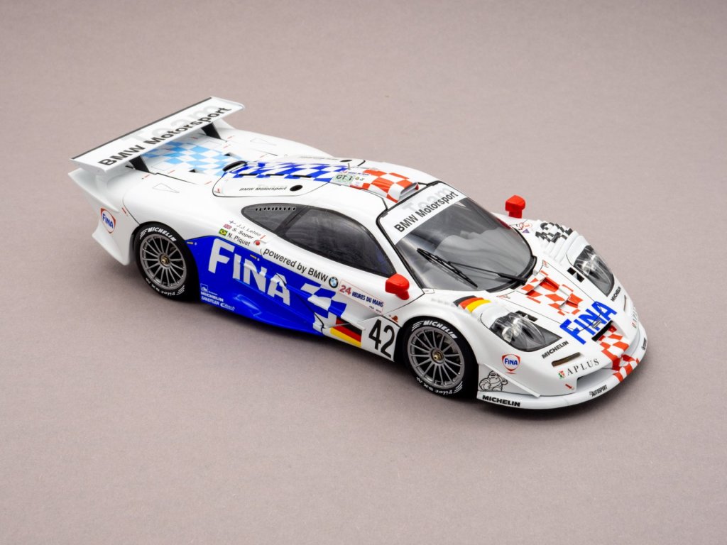

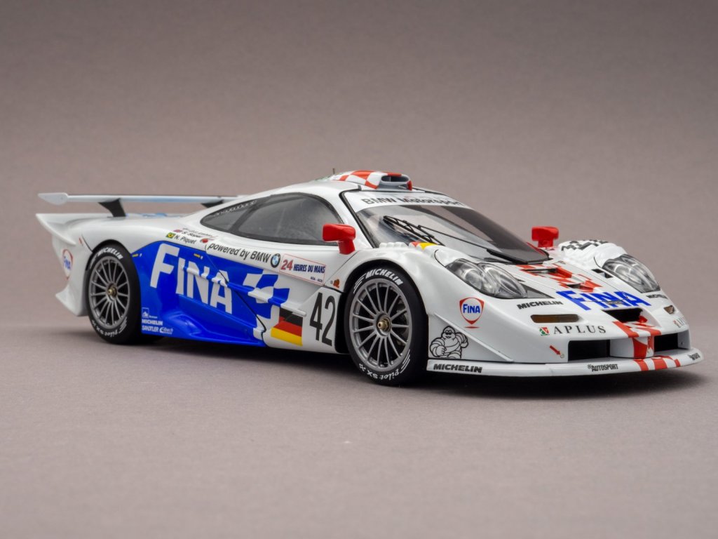

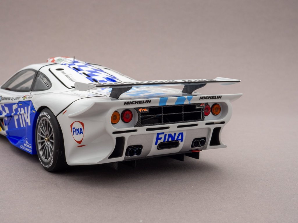

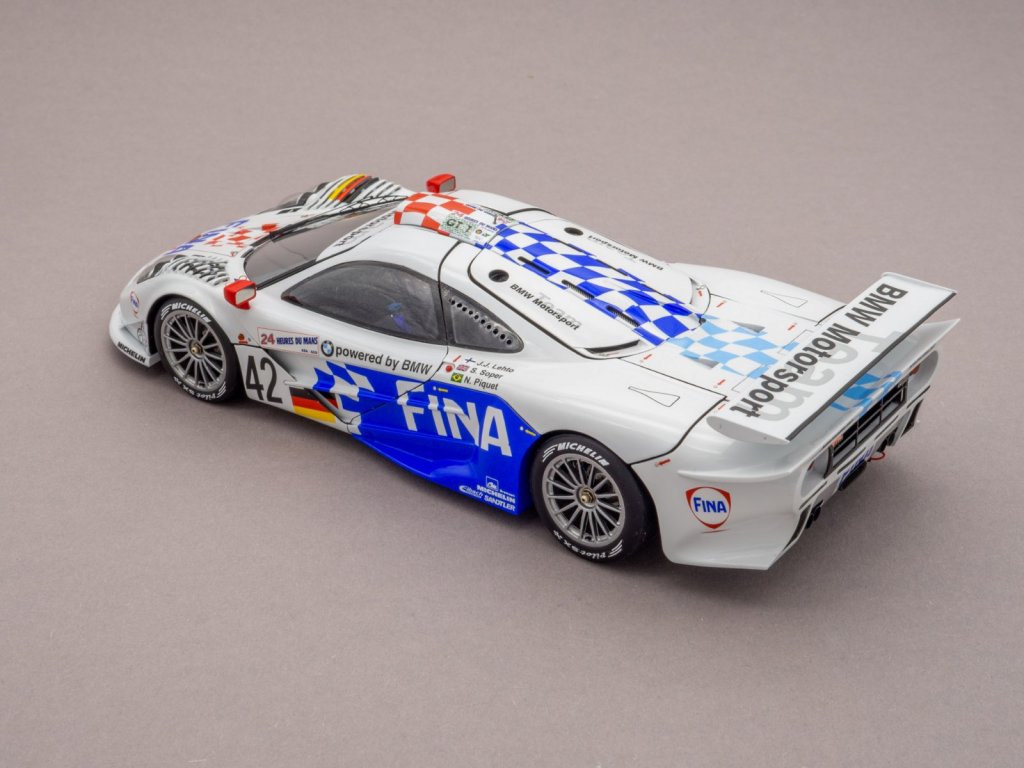

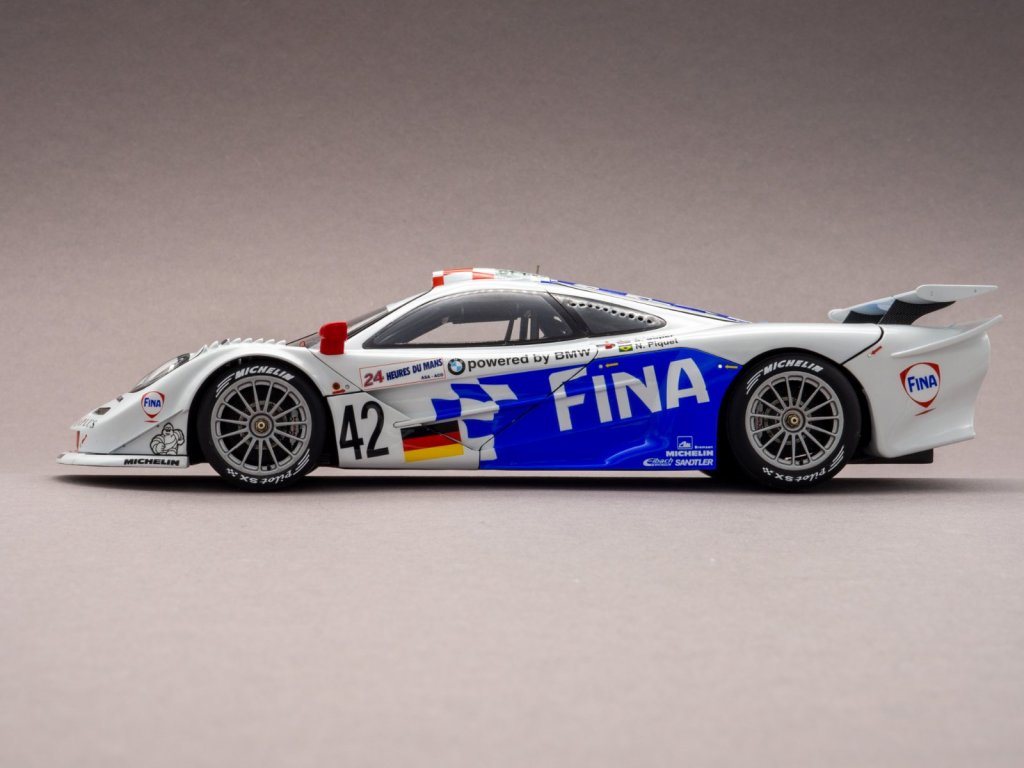

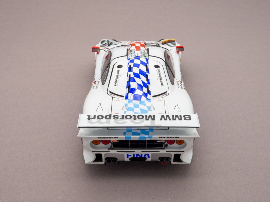

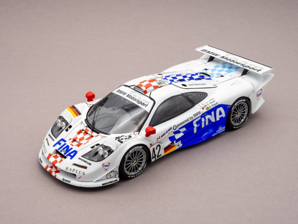

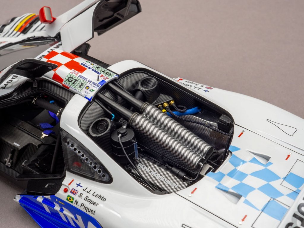

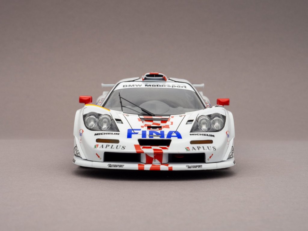

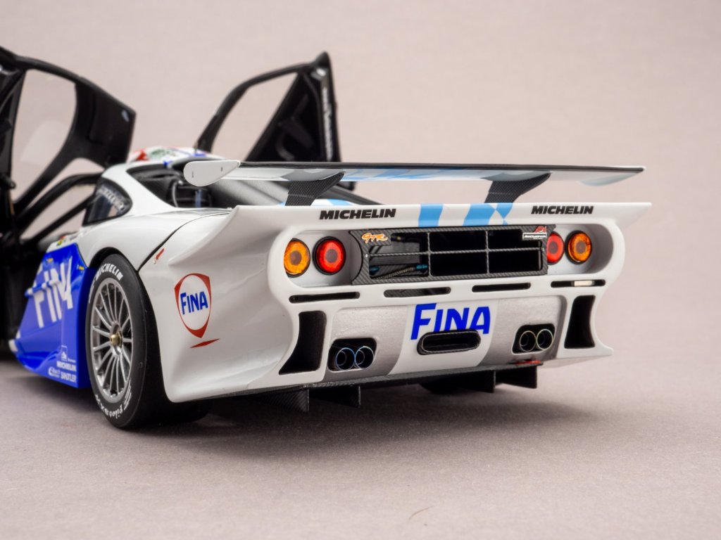

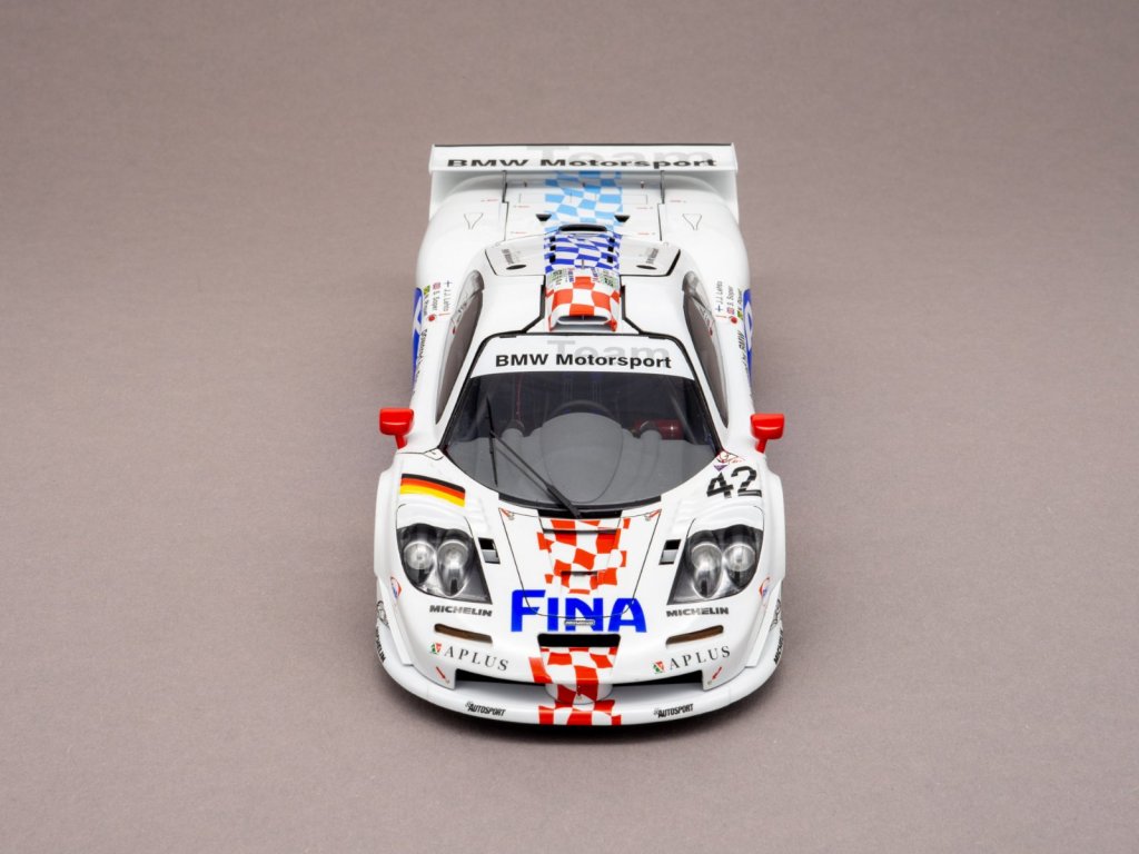

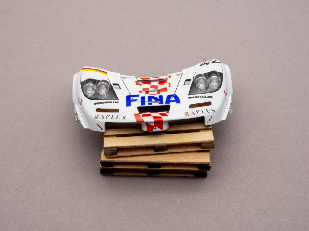

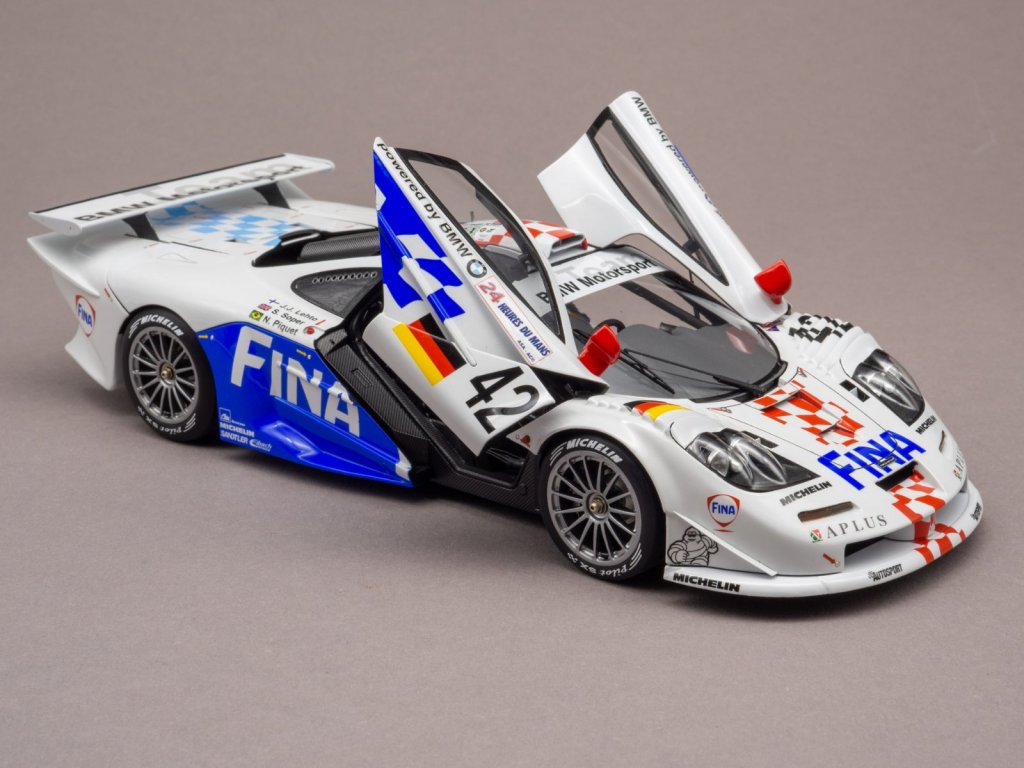

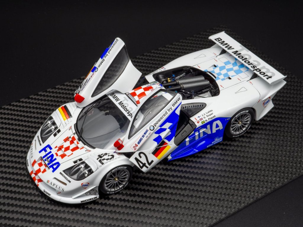

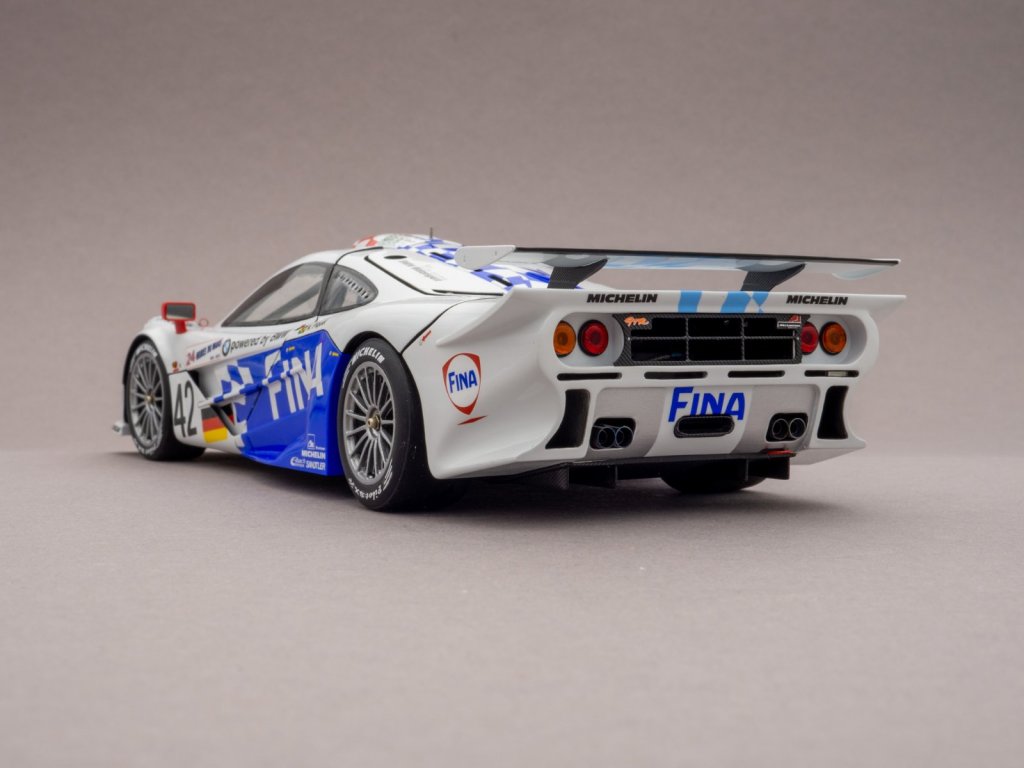

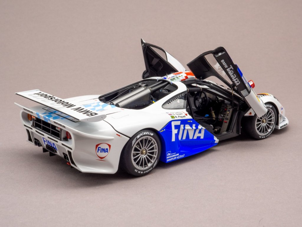

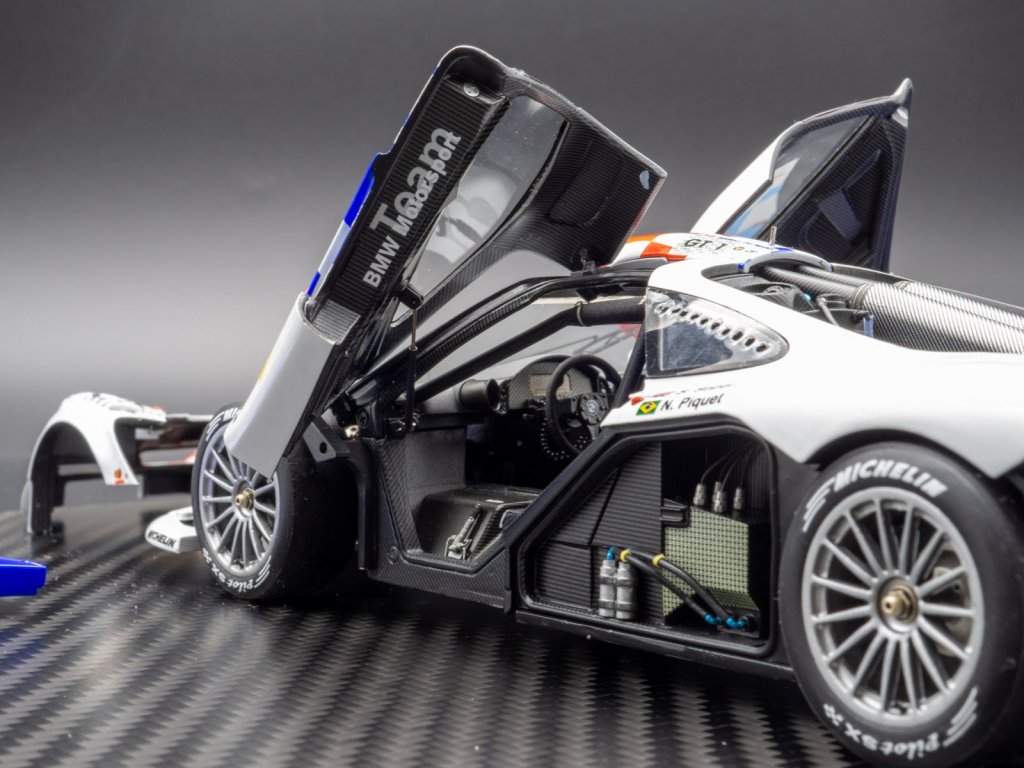

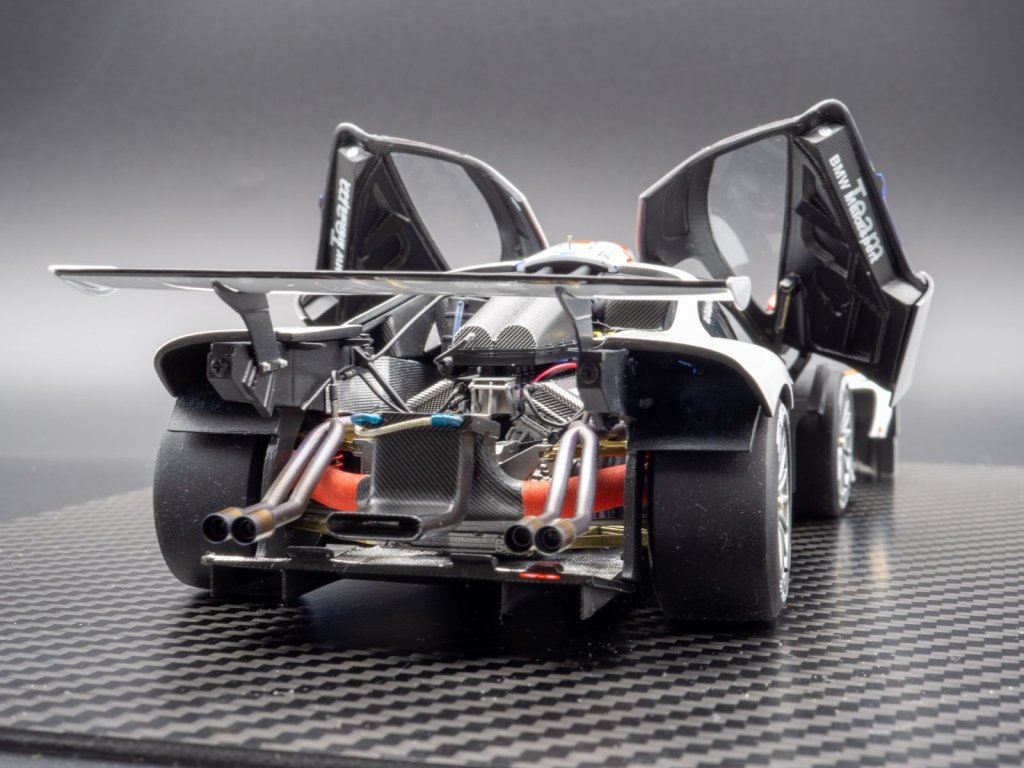

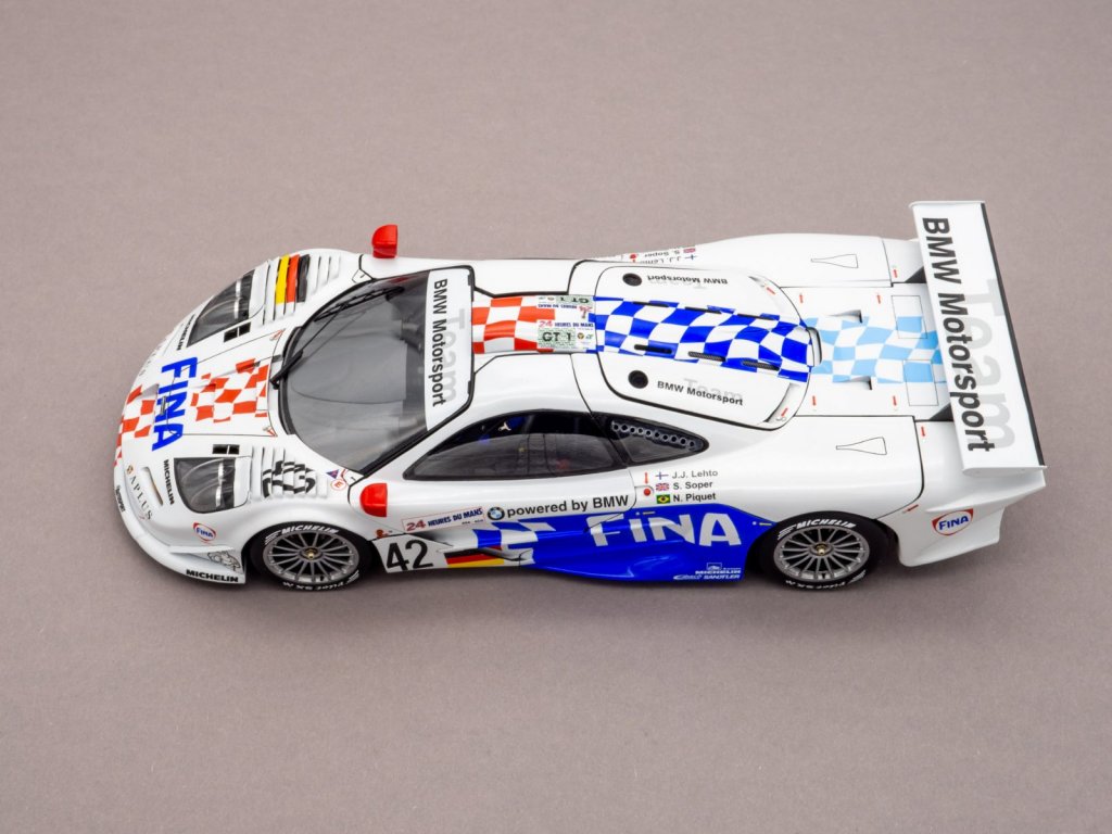

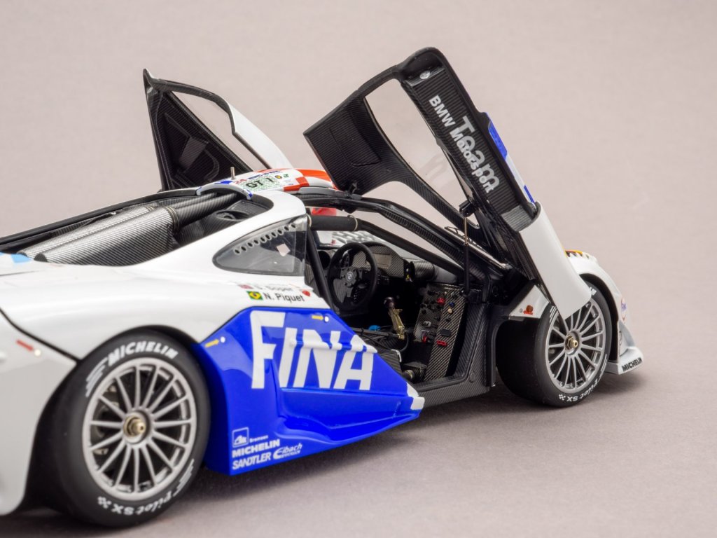

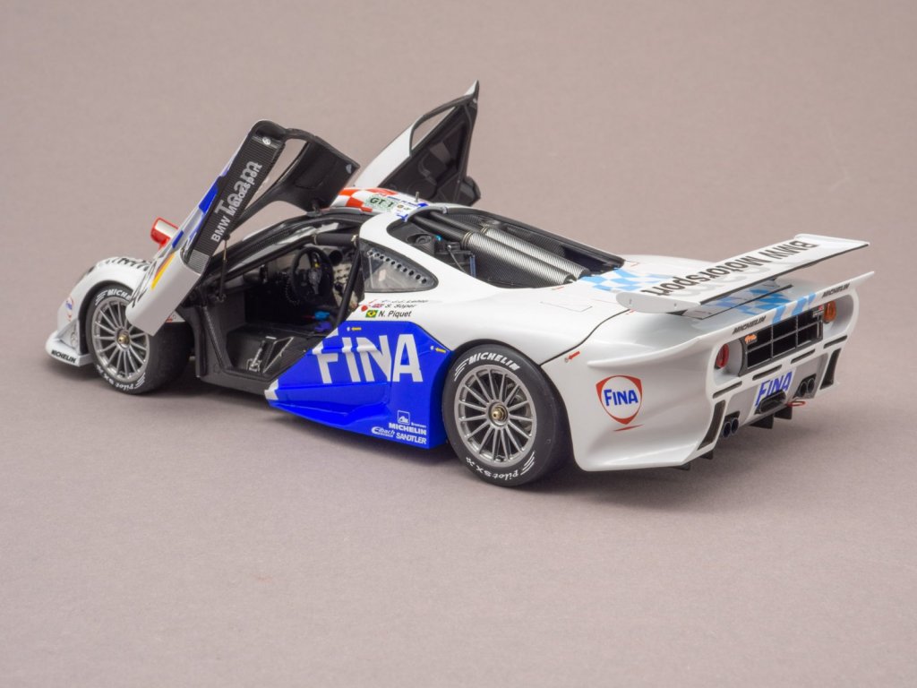

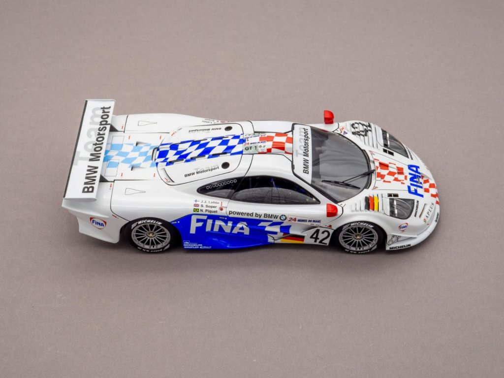

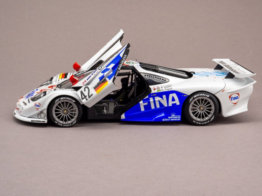

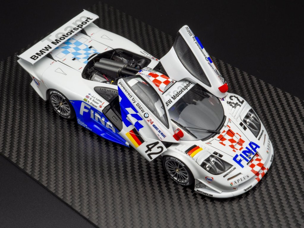

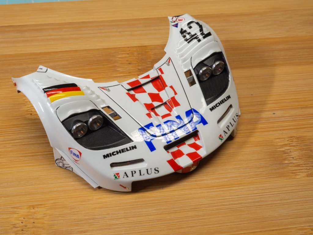

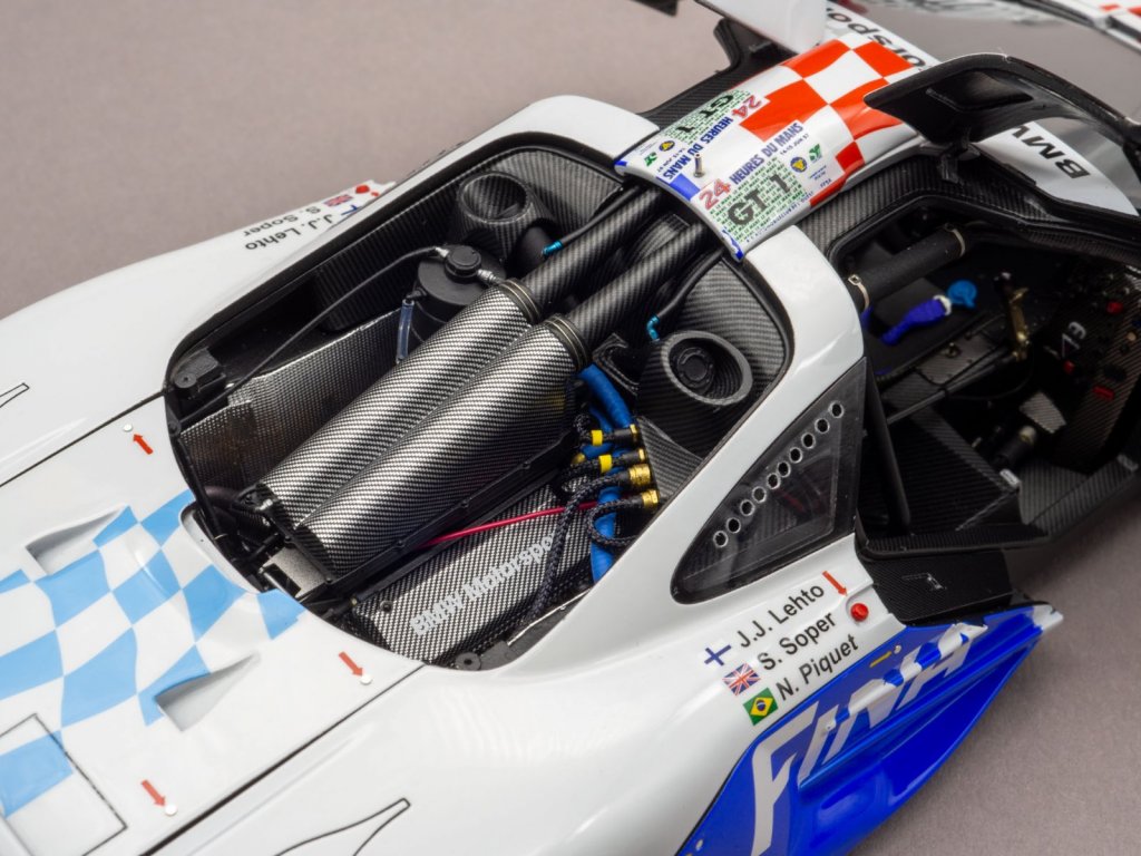

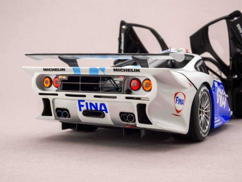

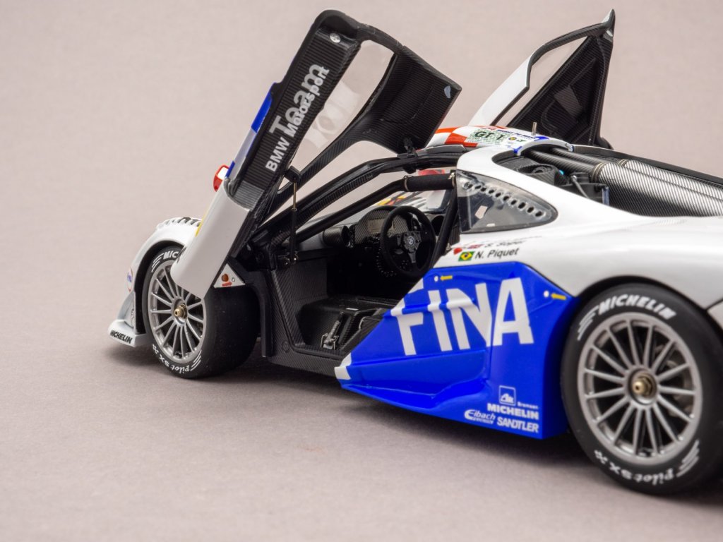

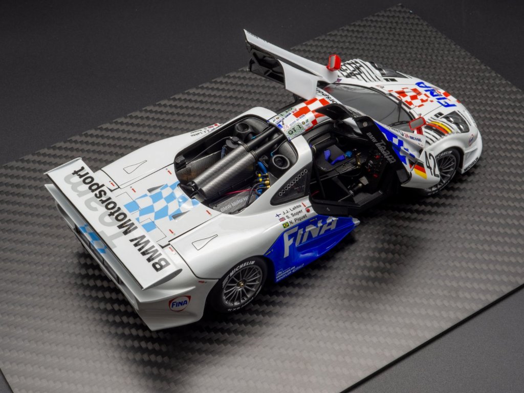

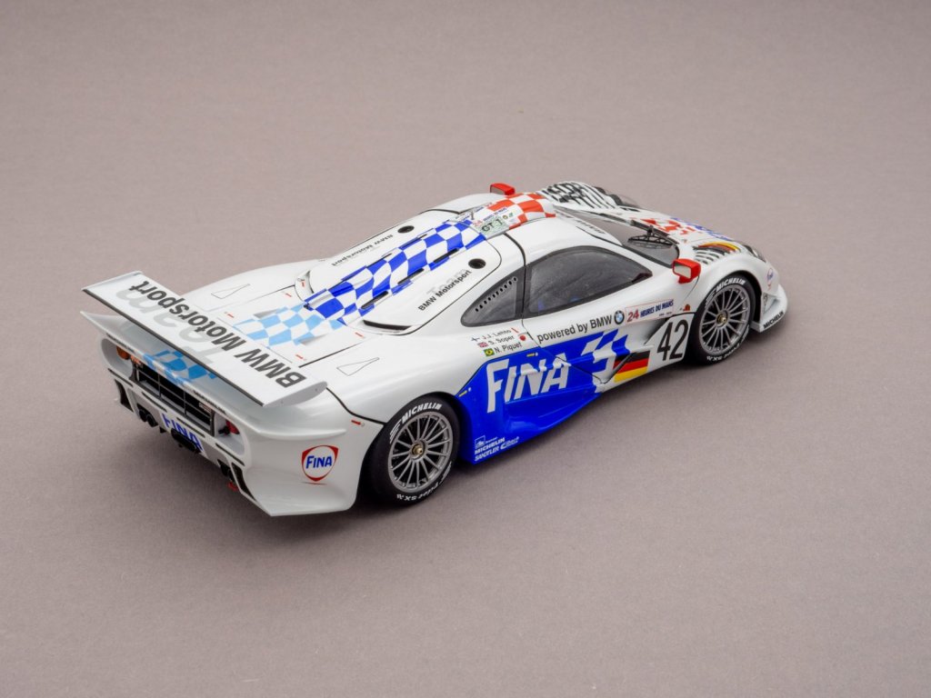

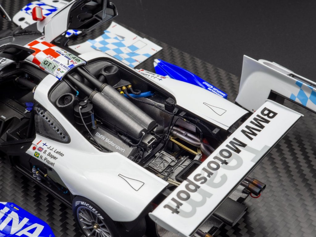

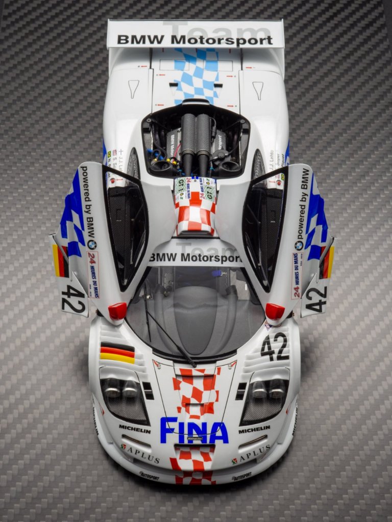

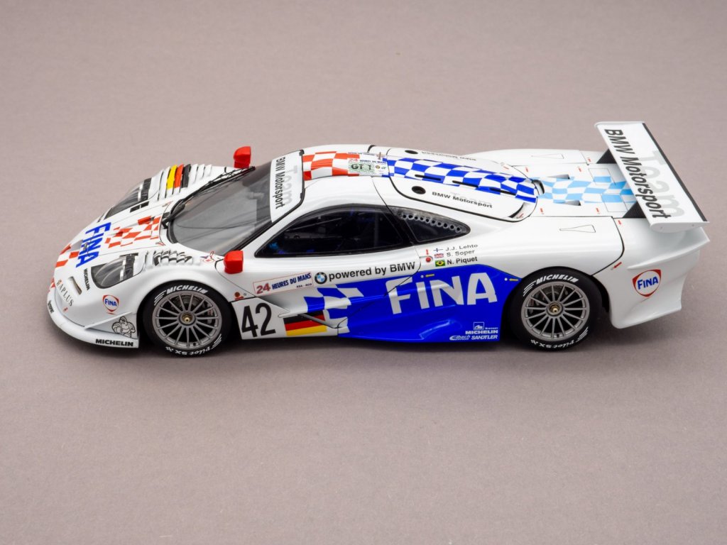

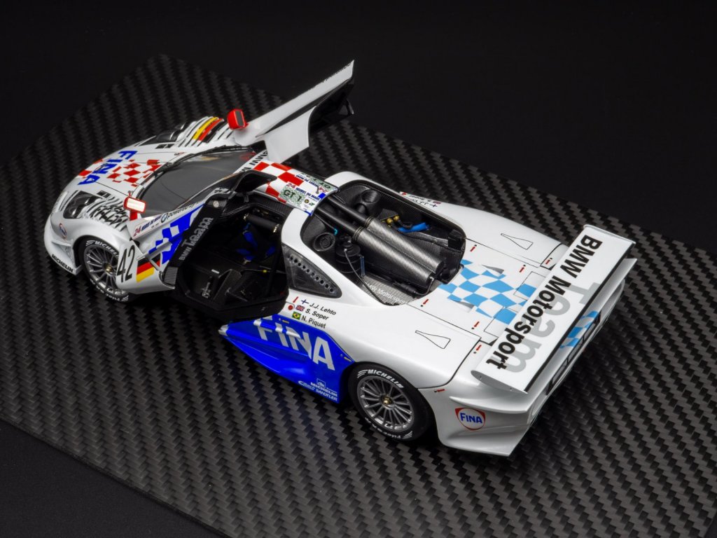

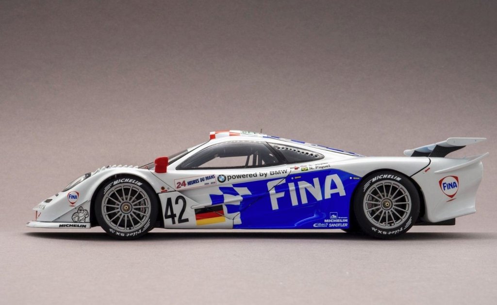

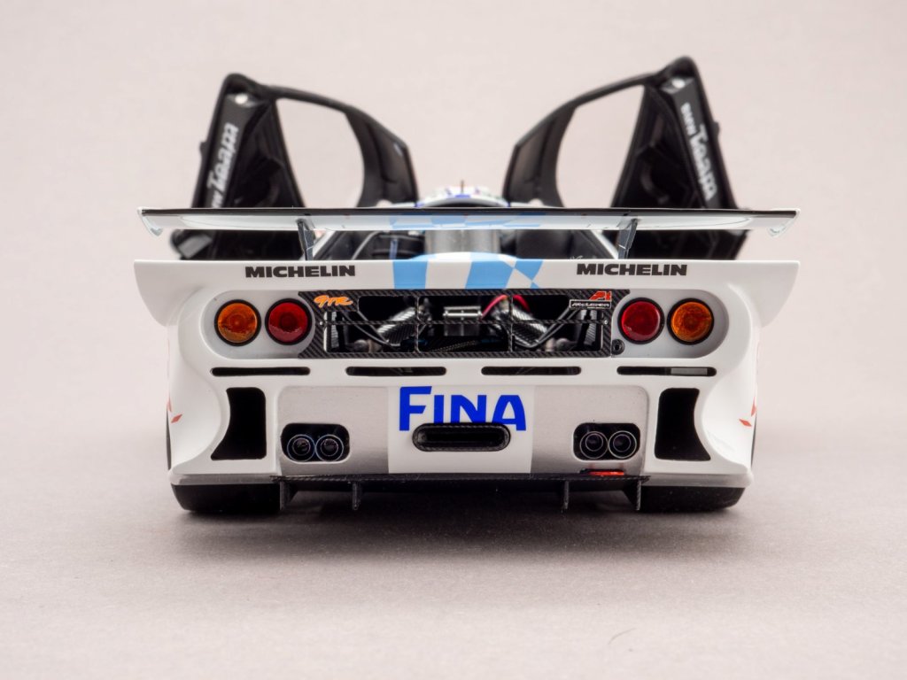

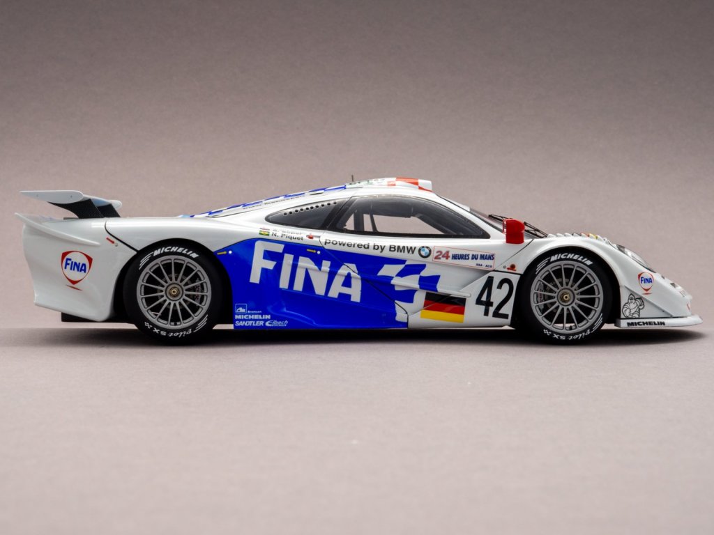

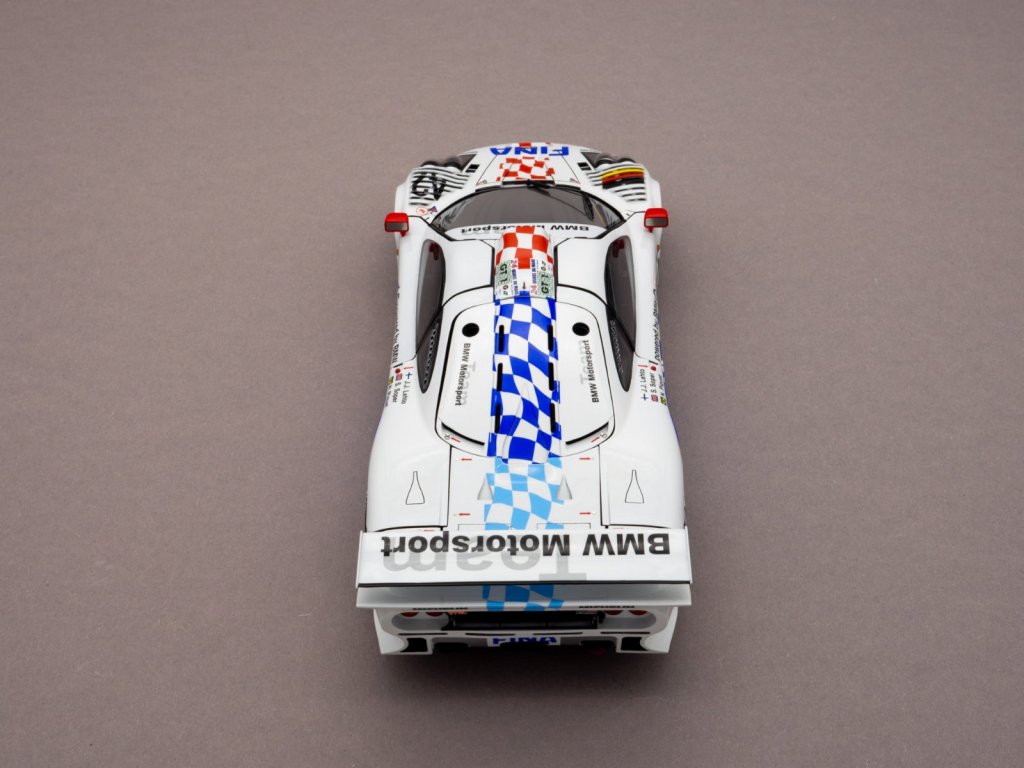

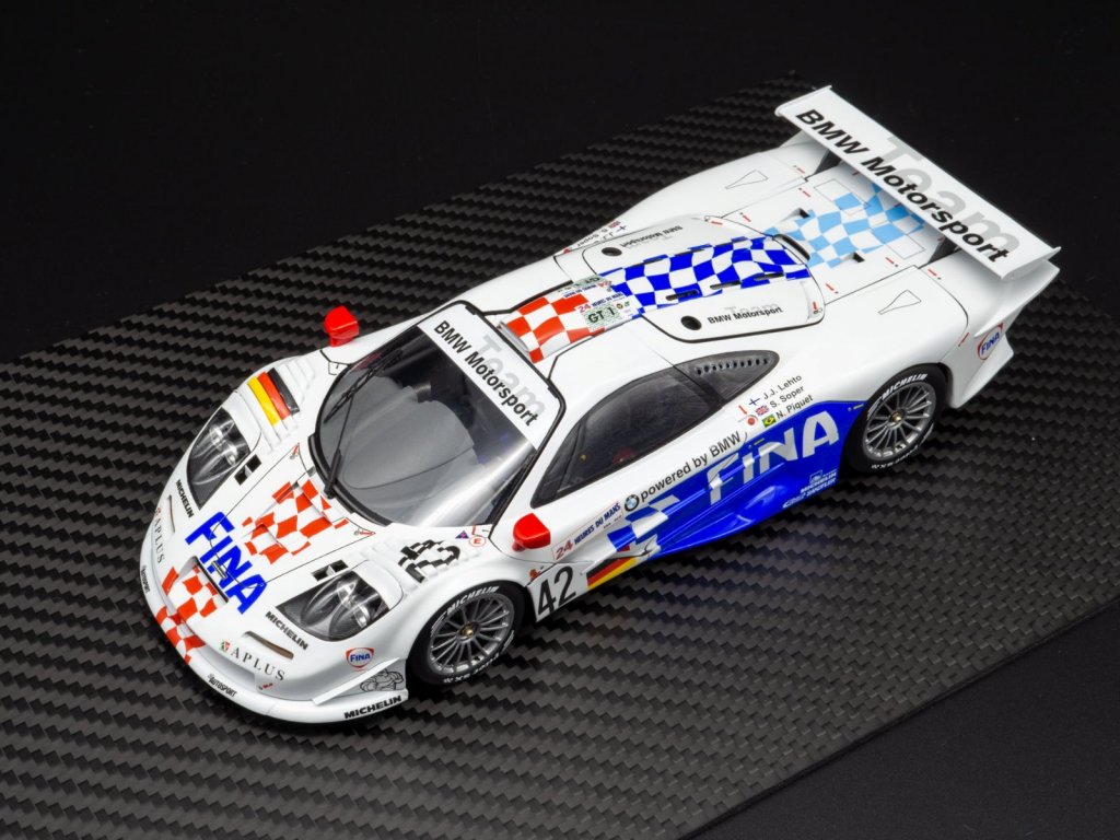

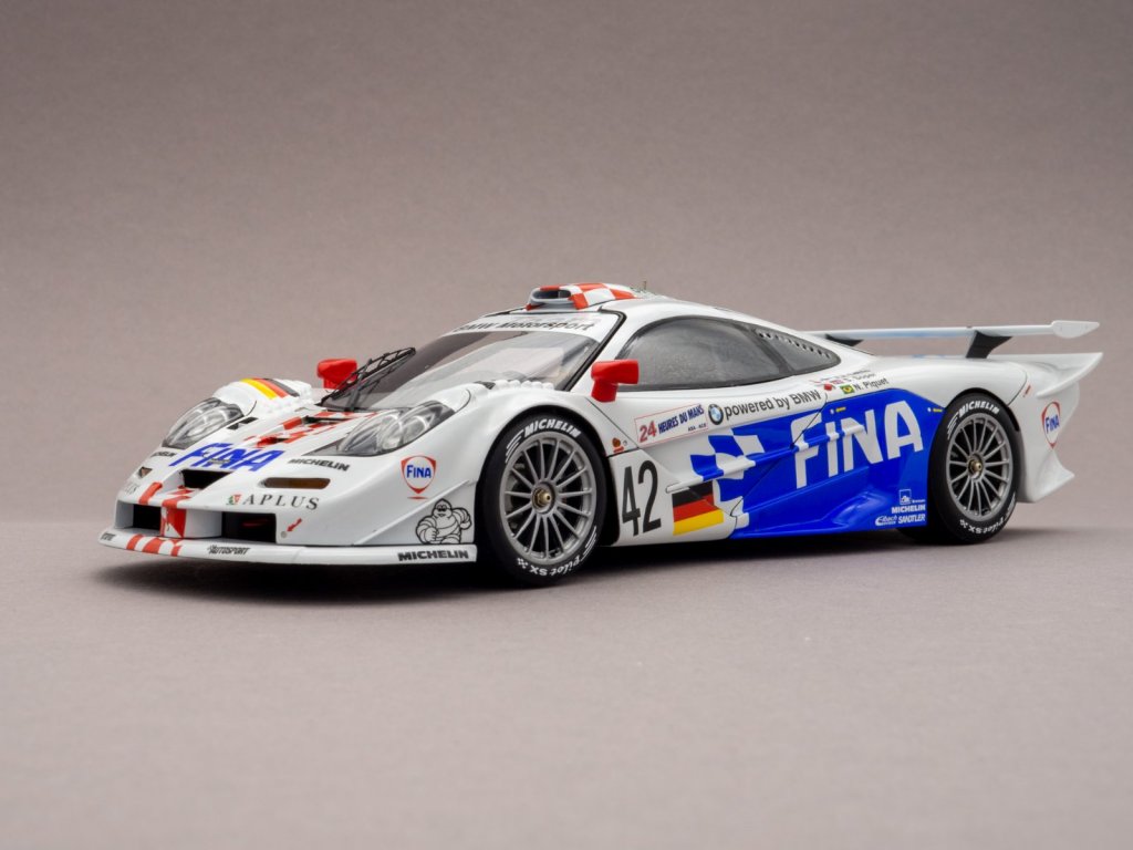

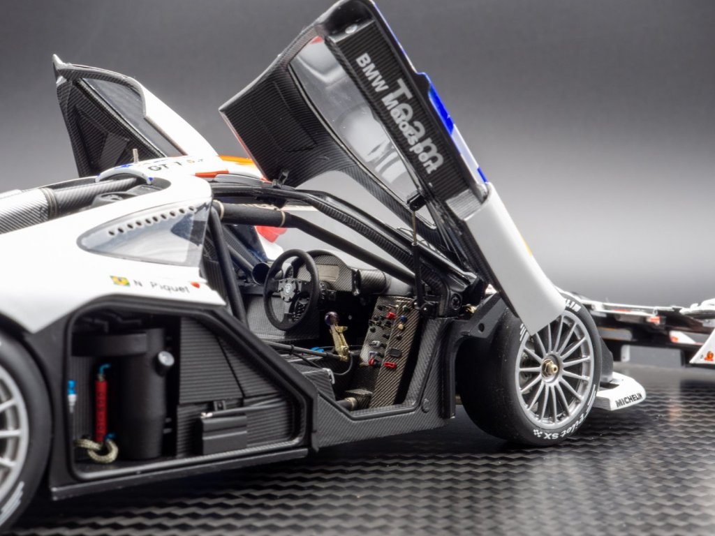

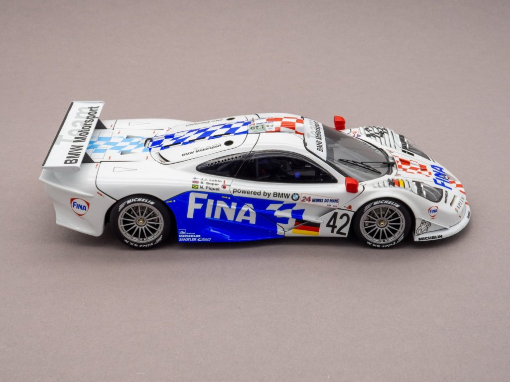

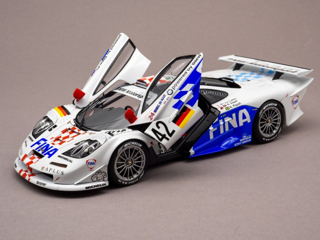

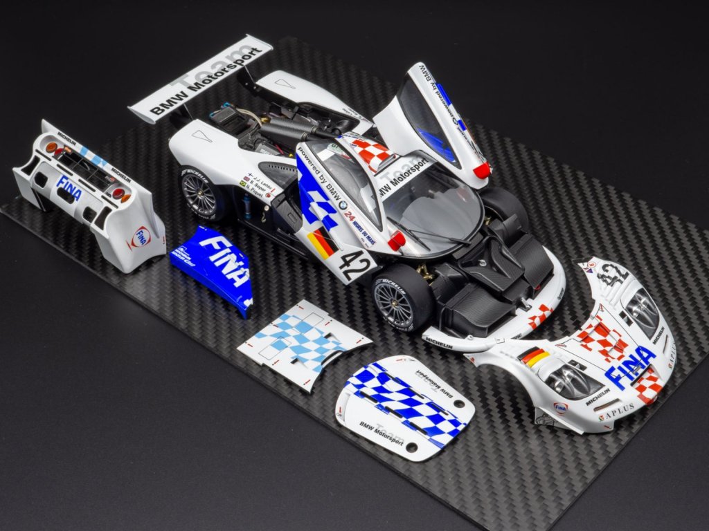

Популярный пост oleglorenz 3086 Опубликовано 8 Oct 2024, 11:39:17 Автор Популярный пост Жалоба Поделиться Опубликовано 8 Oct 2024, 11:39:17 15 часов назад, AeroMax сказал: Красота красивая! А отверстия на стекле справа и слева по разному делались? Или показалось? Не, не показалось, с одной стороны они себя чувствуют неважно ) я сетовал на эту оплошность выше. Добавляю много финальных фото. Сложный набор, но получилось дойти до конца, пусть и не уложился в срок конкурса. Буду брать что-то проще в следующий забег 😁. .............. Следующий пациент, с еще более сумашедшим числом деталей, особенно двигатель и вся начинка 😄 24 Ссылка на сообщение Поделиться на другие сайты

PETERSON 10185 Опубликовано 8 Oct 2024, 12:57:36 Жалоба Поделиться Опубликовано 8 Oct 2024, 12:57:36 Поздравляю! Если бы уложился, наверняка взял бы первое место. Это лучшая сборка Макларена F1 от MFH, которую я когда-либо видел. И прошу меня простить, но без ложечки дёгтя я не могу обойтись. Дорожный просвет спереди великоват. Но это уже косяк кита. Хотя, я бы его исправил. https://www.ultimatecarpage.com/chassis/2457/McLaren-F1-GTR-Longtail-26R.html Ссылка на сообщение Поделиться на другие сайты

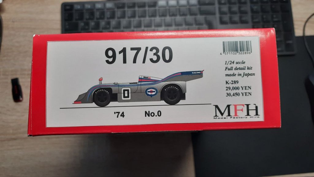

StarSA 1049 Опубликовано 8 Oct 2024, 17:34:52 Жалоба Поделиться Опубликовано 8 Oct 2024, 17:34:52 Крутая сборка, конечно. Ещё и ЛеМан - лайк! Таки, глядя на фотки готовой, тоже сразу подметил, что на взлёт пошла машина. Но что поделать сейчас... Следующий подопытный тоже хорош. Однозначно всем к просмотру! 1 Ссылка на сообщение Поделиться на другие сайты

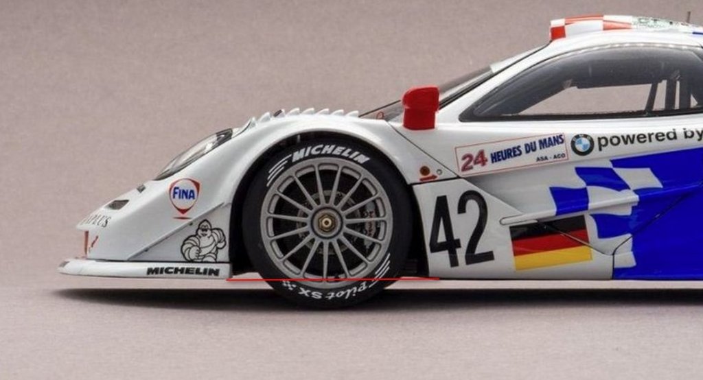

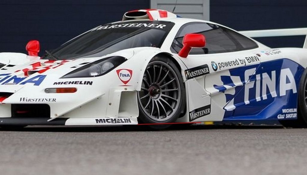

Феофан 857 Опубликовано 9 Oct 2024, 06:01:47 Жалоба Поделиться Опубликовано 9 Oct 2024, 06:01:47 (изменено) 18 часов назад, PETERSON сказал: И прошу меня простить, но без ложечки дёгтя я не могу обойтись. Дорожный просвет спереди великоват. Но это уже косяк кита. Хотя, я бы его исправил. https://www.ultimatecarpage.com/chassis/2457/McLaren-F1-GTR-Longtail-26R.html Мне показалось, на фото момент торможения, поскольку весь просвет идет едва заметным клином, но это неточно. Вот фото в статике: 3 часа назад, Николай_ сказал: Хорошая модель — собранная модель. А новая собранная модель еще лучше 20 часов назад, oleglorenz сказал: Следующий пациент, с еще более сумашедшим числом деталей, особенно двигатель и вся начинка 😄 Такое даже я захотел. Может и сподвигнусь, только Формулу сначала бы одолеть. Изменено 9 Oct 2024, 06:59:19 пользователем Феофан 1 Ссылка на сообщение Поделиться на другие сайты
Sergius 381 Опубликовано 9 Oct 2024, 08:18:29 Жалоба Поделиться Опубликовано 9 Oct 2024, 08:18:29 (изменено) Константин, они же не гражданские, чтобы так сильно клевать на торможении. И кстати в статике это не фотка, графика. Кольцевая машина скорее приседает на торможении, чем клюет носом. Изменено 9 Oct 2024, 08:19:28 пользователем Sergius Ссылка на сообщение Поделиться на другие сайты

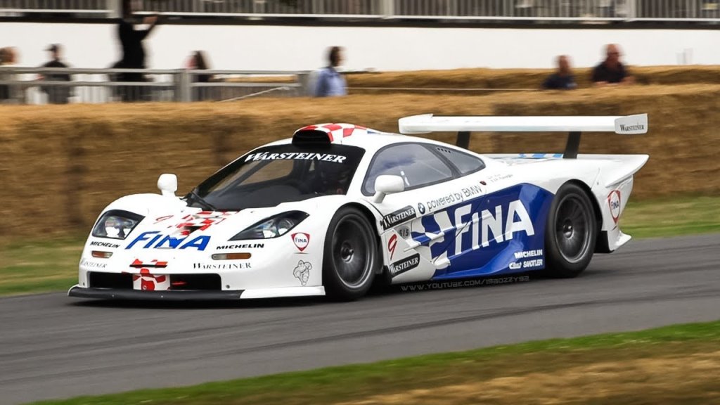

Феофан 857 Опубликовано 9 Oct 2024, 09:21:23 Жалоба Поделиться Опубликовано 9 Oct 2024, 09:21:23 (изменено) 1 час назад, Sergius сказал: Константин, они же не гражданские, чтобы так сильно клевать на торможении. И кстати в статике это не фотка, графика. Кольцевая машина скорее приседает на торможении, чем клюет носом. Может быть, спорить не буду, но другого не нашел с статике. Насчет приседания не знал, правда, не понял, за счет чего приседает, ну да фиг с ним, пусть приседает. Это же не графика? Изменено 9 Oct 2024, 09:27:41 пользователем Феофан Ссылка на сообщение Поделиться на другие сайты
Sergius 381 Опубликовано 9 Oct 2024, 09:36:00 Жалоба Поделиться Опубликовано 9 Oct 2024, 09:36:00 (изменено) Константин, я не спорю, что на модели передняя часть задрана. Говорю о том, что на торможении нет такого сильного клевка, чтобы жопа задиралась как на гражданских машинах, тем более на лемановских прототипах (считай формулах с подобием кузова) На твоей фотке машина стоит ровно и непонятно тормозит она или нет) Изменено 9 Oct 2024, 09:38:19 пользователем Sergius Ссылка на сообщение Поделиться на другие сайты
Феофан 857 Опубликовано 9 Oct 2024, 09:43:05 Жалоба Поделиться Опубликовано 9 Oct 2024, 09:43:05 2 минуты назад, Sergius сказал: Константин, я не спорю, что на модели передняя часть задрана. Говорю о том, что на торможении нет такого сильного клевка, чтобы жопа задиралась как на гражданских машинах, тем более на лемановских прототипах (считай формулах с подобием кузова) На твоей фотке машина стоит ровно. Ну, слова "сильно" в моем посте и не было, было "едва заметный". Но глаз человека - не самый точный оптический прибор, тем более, мой. Да, на таких машинах подвеска - условное понятие, там ход такой, что никакой глаз не заметит ни клевков, ни кренов, ни проседаний. Я просто изначально хотел сказать, что меня в модели передняя губа не смутила. 44 минуты назад, Sergius сказал: На твоей фотке машина стоит ровно и непонятно тормозит она или нет) Все верно, это единственная фотка, которую нашел, где машина вроде ровно едет. Ссылка на сообщение Поделиться на другие сайты
PETERSON 10185 Опубликовано 9 Oct 2024, 14:12:22 Жалоба Поделиться Опубликовано 9 Oct 2024, 14:12:22 8 часов назад, Феофан сказал: Вот фото в статике: Это компьютерная графика. Скрин из игры. 8 часов назад, Феофан сказал: Мне показалось, на фото момент торможения, поскольку весь просвет идет едва заметным клином, но это неточно. Именно показалось. На всех фотографиях такой же просвет. Можно также заметить, что передний спойлер должен быть ниже уровня порога. 4 часа назад, Феофан сказал: Это же не графика? Это настоящий автомобиль. Правда, другое шасси. Но просвет примерно такой же, и спойлер так же располагается относительно порога. Ссылка на сообщение Поделиться на другие сайты
oleglorenz 3086 Опубликовано 9 Oct 2024, 18:14:03 Автор Жалоба Поделиться Опубликовано 9 Oct 2024, 18:14:03 В 08.10.2024 в 14:57, PETERSON сказал: Поздравляю! Если бы уложился, наверняка взял бы первое место. Это лучшая сборка Макларена F1 от MFH, которую я когда-либо видел. И прошу меня простить, но без ложечки дёгтя я не могу обойтись. Дорожный просвет спереди великоват. Но это уже косяк кита. Хотя, я бы его исправил. https://www.ultimatecarpage.com/chassis/2457/McLaren-F1-GTR-Longtail-26R.html Всем спасибо! Может и взяла бы, если бы в срок) Но больше такие не буду заявлять. Посмотрю кто там с чем прийдет на конкурс. Насчет просвета - я делал так, что днище полностью в одной плоскости с передней губой. Если снять колеса, модель будет без зазоров лежать на земле. Это была задумка мфх, скорее всего. Обычно у моделеров нос получается задранным (а он там с перекосом стремится вклеится). Может на настоящих и есть какой-то умысел опускать её, я не знаю. Здесь вот так, надеюсь это не гт7 ) 1 Ссылка на сообщение Поделиться на другие сайты
PETERSON 10185 Опубликовано 9 Oct 2024, 21:30:47 Жалоба Поделиться Опубликовано 9 Oct 2024, 21:30:47 3 часа назад, oleglorenz сказал: Насчет просвета - я делал так, что днище полностью в одной плоскости с передней губой. Это не главное. Главное сам просвет, который у оригинала меньше, чем высота профиля передней покрышки. У тебя он гораздо выше. Ссылка на сообщение Поделиться на другие сайты
