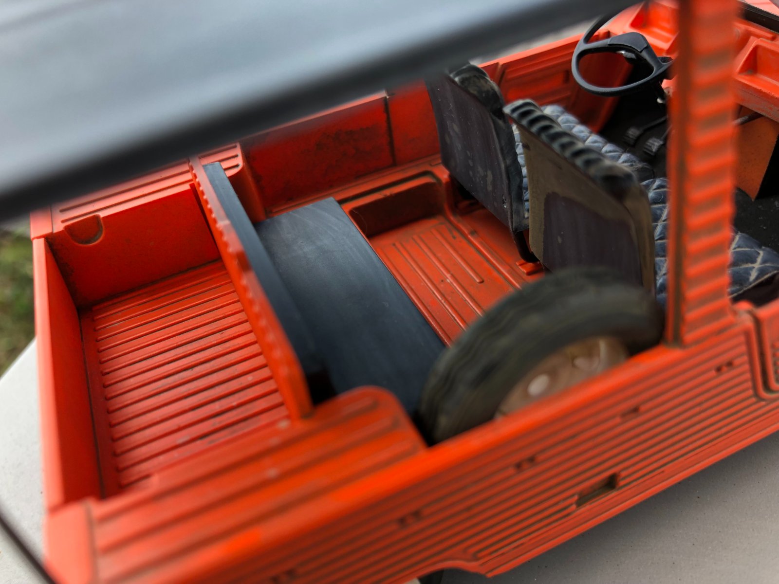

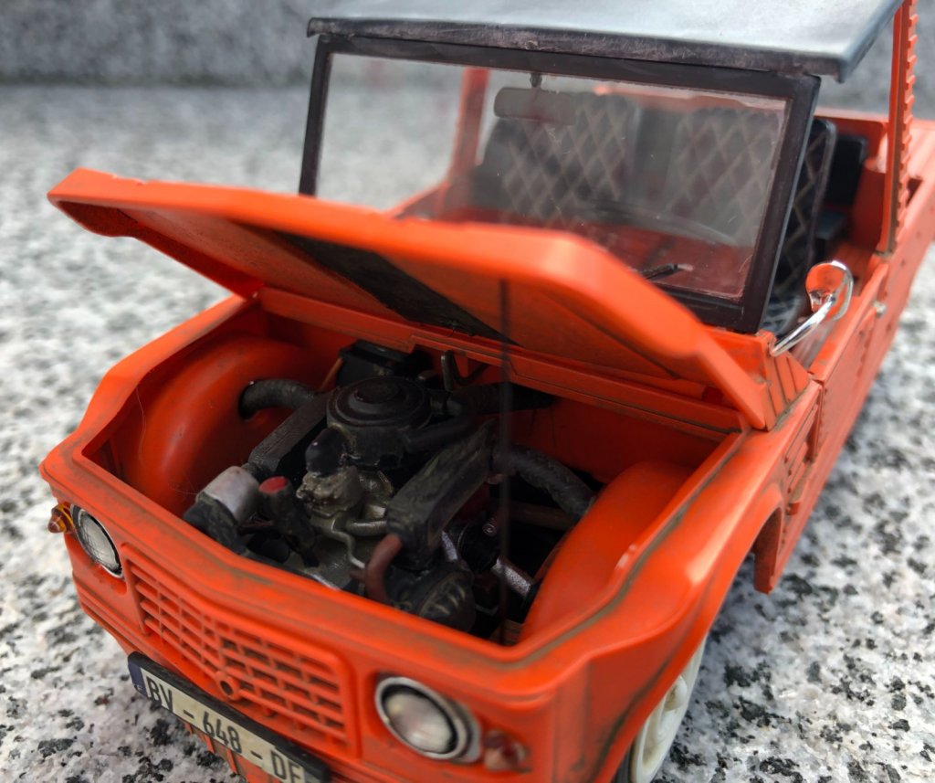

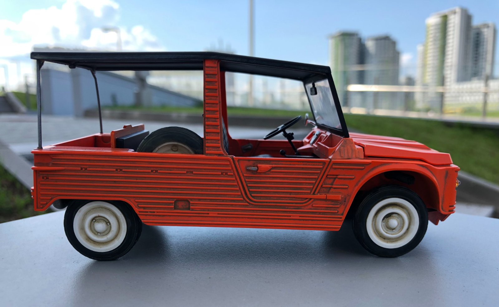

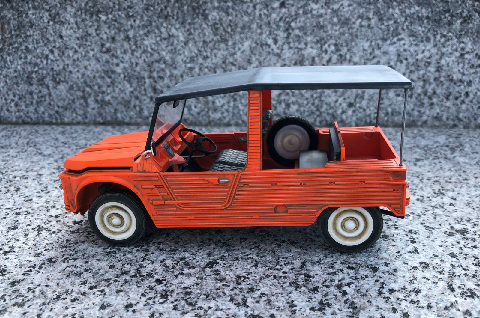

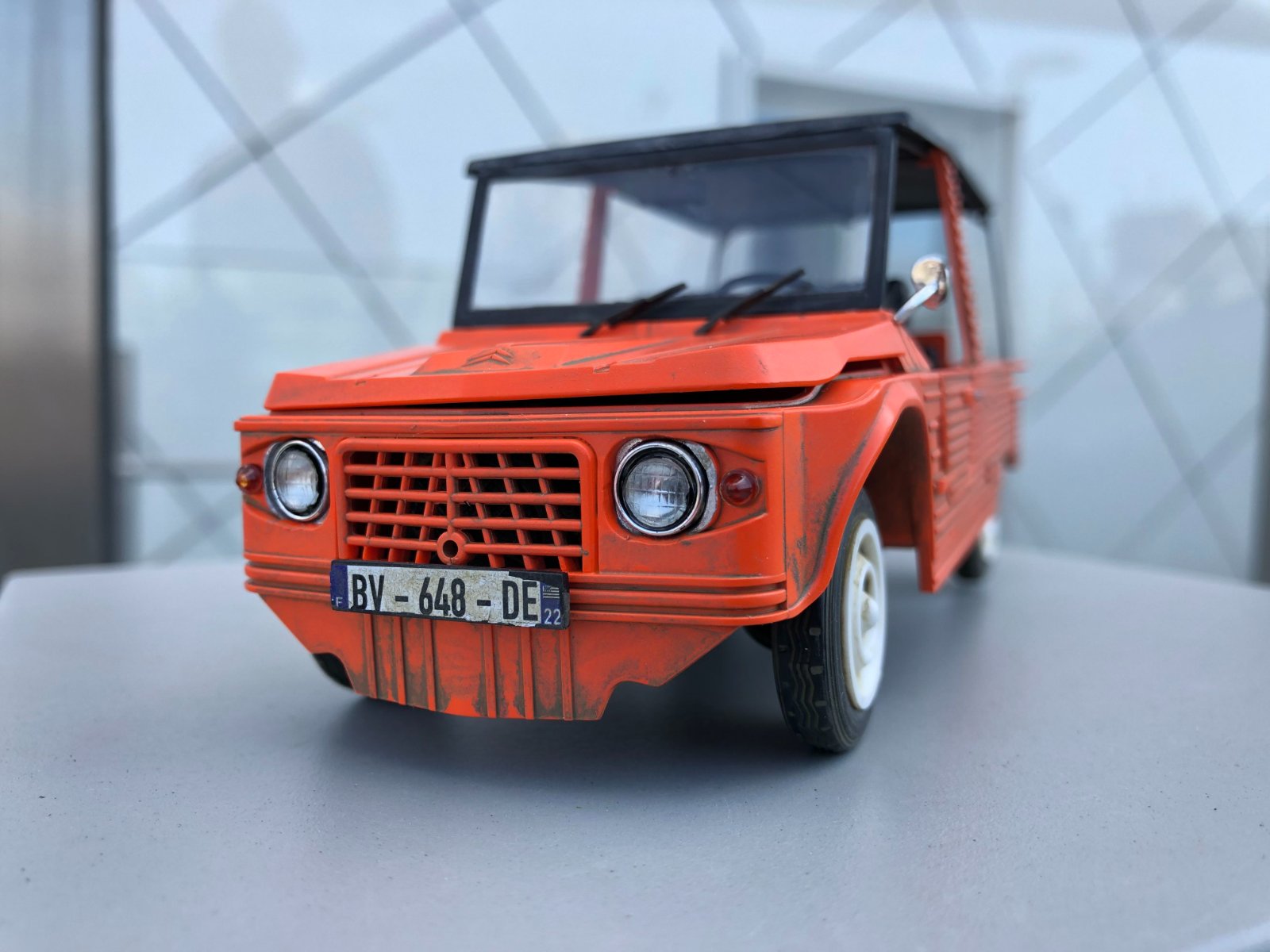

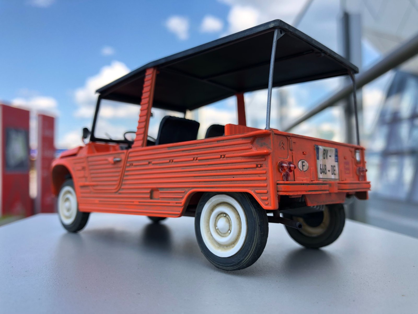

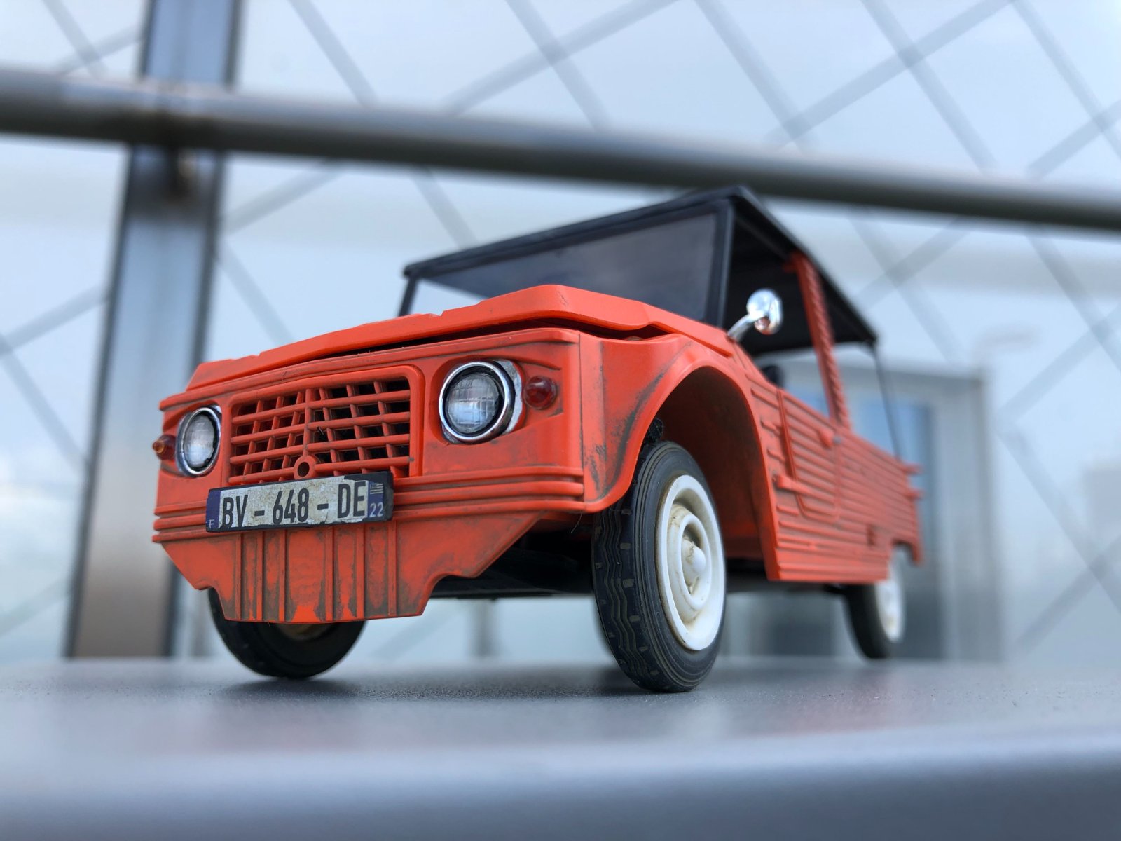

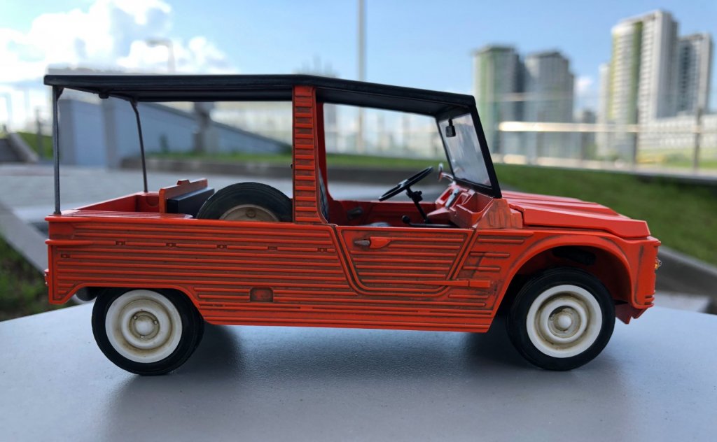

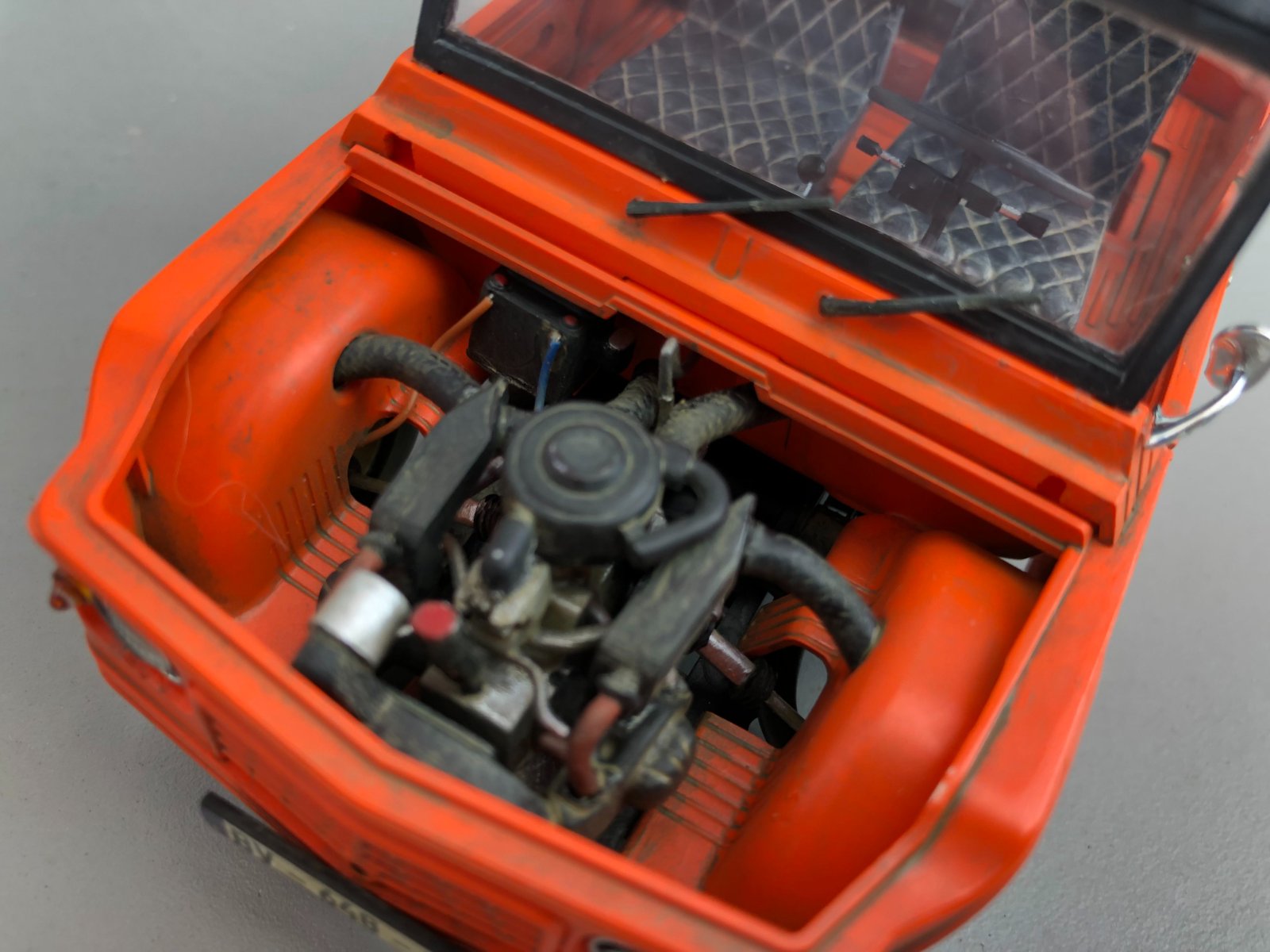

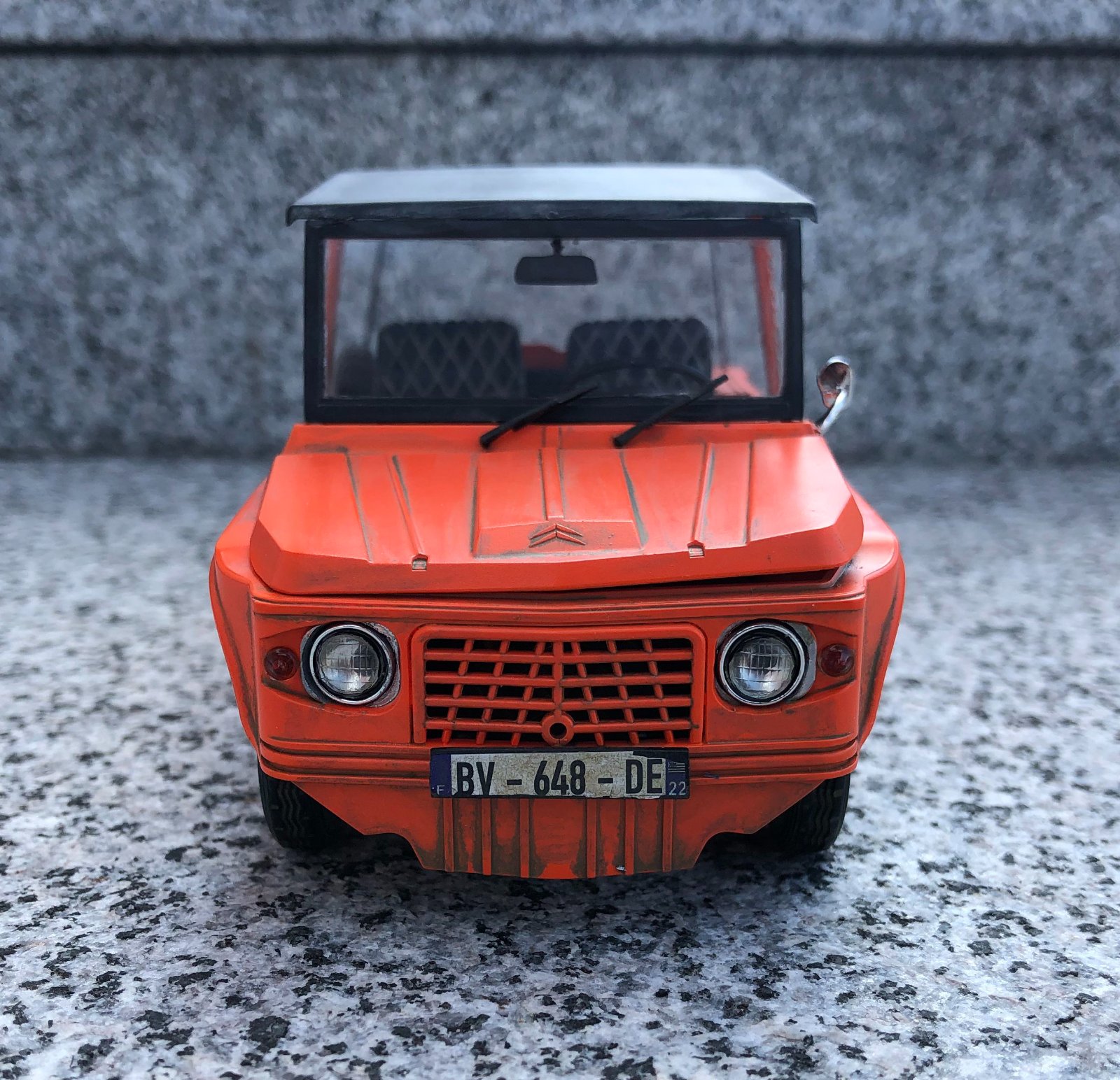

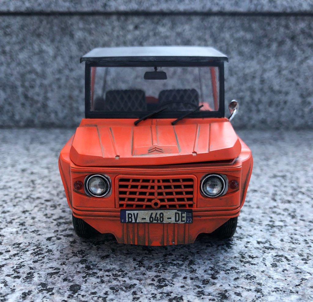

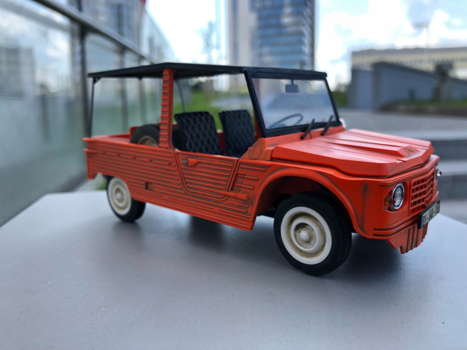

Популярный пост cuba_13 3617 Опубликовано 13 Jul 2025, 15:58:23 Популярный пост Жалоба Поделиться Опубликовано 13 Jul 2025, 15:58:23 (изменено) Добрый день, коллеги. Делюсь последней собранной моделью. Мой первый Heller, но, к сожалению, не последний. Мне ещё у них несколько моделей хочется в коллекцию. Что могу сказать про сам кит, он ужасный, реально ужасный. Никому не посоветую. На моей модельной памяти ничего более ужасного не собирал. Даже самый дровяной АМТ будет лучше. Обозначение деталей на литниках и в инструкции не совпадают, сама инструкция не для новичков, малоинформативная. Из декалей только номерные знаки и стикер Франции. Декали это какой-то мрак. Они настолько хрупкие, что ломаются при попытке немного их позиционировать. На листе декалей было 4 варианта номерных знаков, в финале у меня остался всего один. Остальные раскрошились, при попытке их ровно выставить. После финальной сборки появилось пару моментов, которые не были выявлены при подсборке. Стекляшек фар в наборе не предусмотрено, детали подвески выглядят очень плохо из коробки. Зачем-то на литниках осталась куча деталей от их модели Citroen 2CV. Ну, да ладно. Собрал и забыл, как про страшный сон. Красил красками от Ганзы - обычный оранжевый, полу глянцевый лак, металлик и черный грунт от них же. Из доработок: фары и стекляшки в них из деталей с прошлых китов, Амортизаторы и их крепление. Декаль на приборку. Бензобак, опять же из деталей старых китов, и его труба. Толстые шланги 2 шт. Не знаю название агрегата из которого они выходят. Крышка капота предательски не становится на место, к сожалению, выявил это уже на финале, когда всё было намертво приклеено цианоакрилатом. И немного фото от моей жены. Чтобы понимать масштабы трагедии кита, вот пару примеров. Вот так, по умолчанию, выглядит днище с подвеской: А так фары: Изменено 13 Jul 2025, 16:21:12 пользователем cuba_13 11 Ссылка на сообщение Поделиться на другие сайты
solitas 55 Опубликовано 13 Jul 2025, 16:33:14 Жалоба Поделиться Опубликовано 13 Jul 2025, 16:33:14 (изменено) 34 минуты назад, cuba_13 сказал: Что могу сказать про сам кит, он ужасный, реально ужасный. Везеринг изкоробочный оставили? Изменено 13 Jul 2025, 16:33:25 пользователем solitas Ссылка на сообщение Поделиться на другие сайты

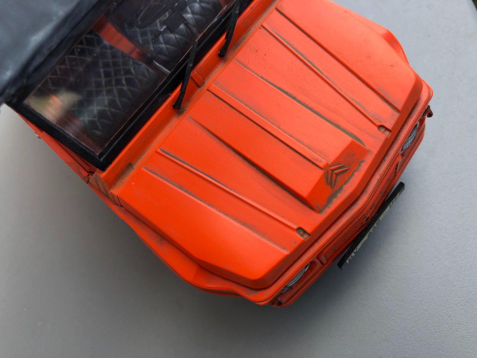

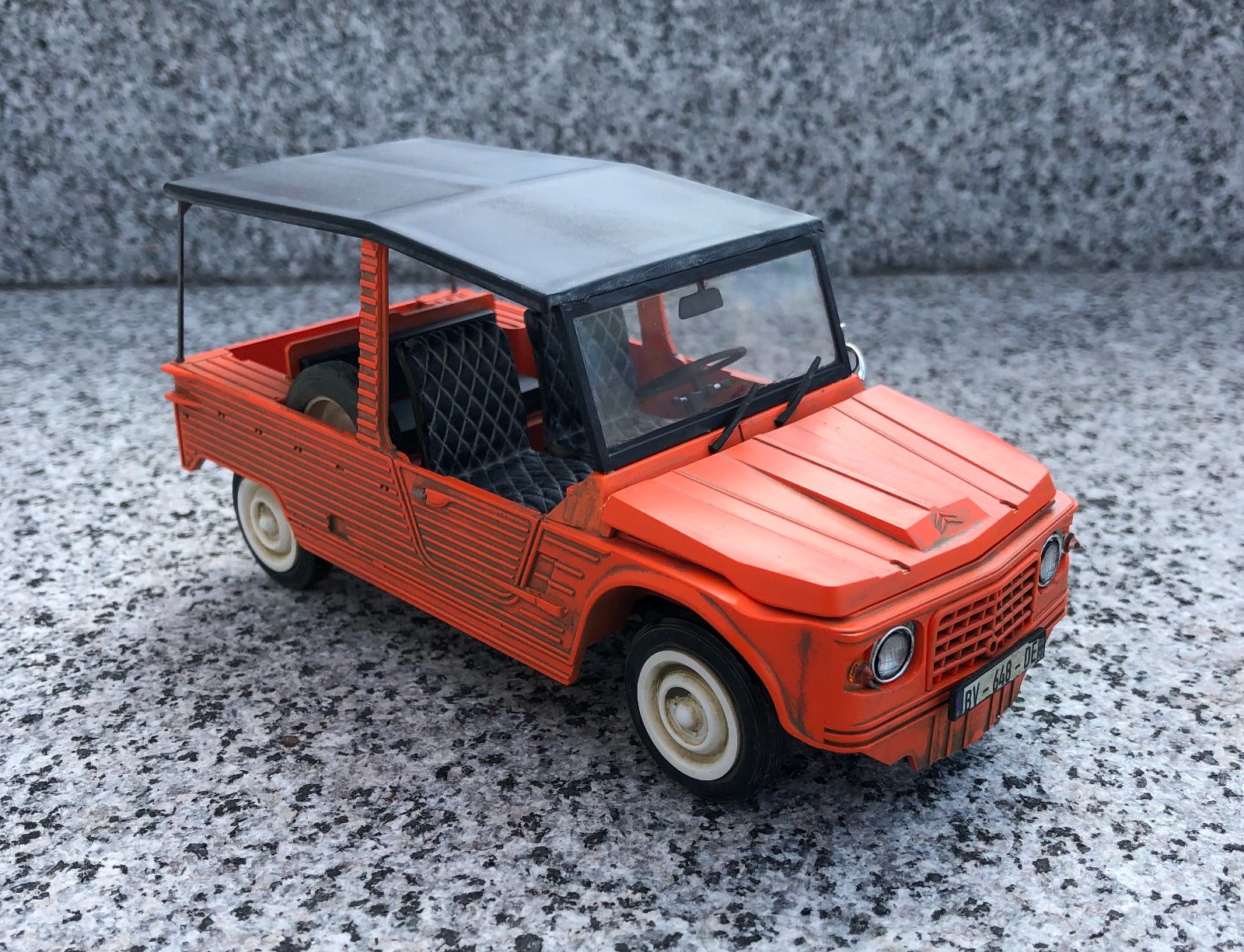

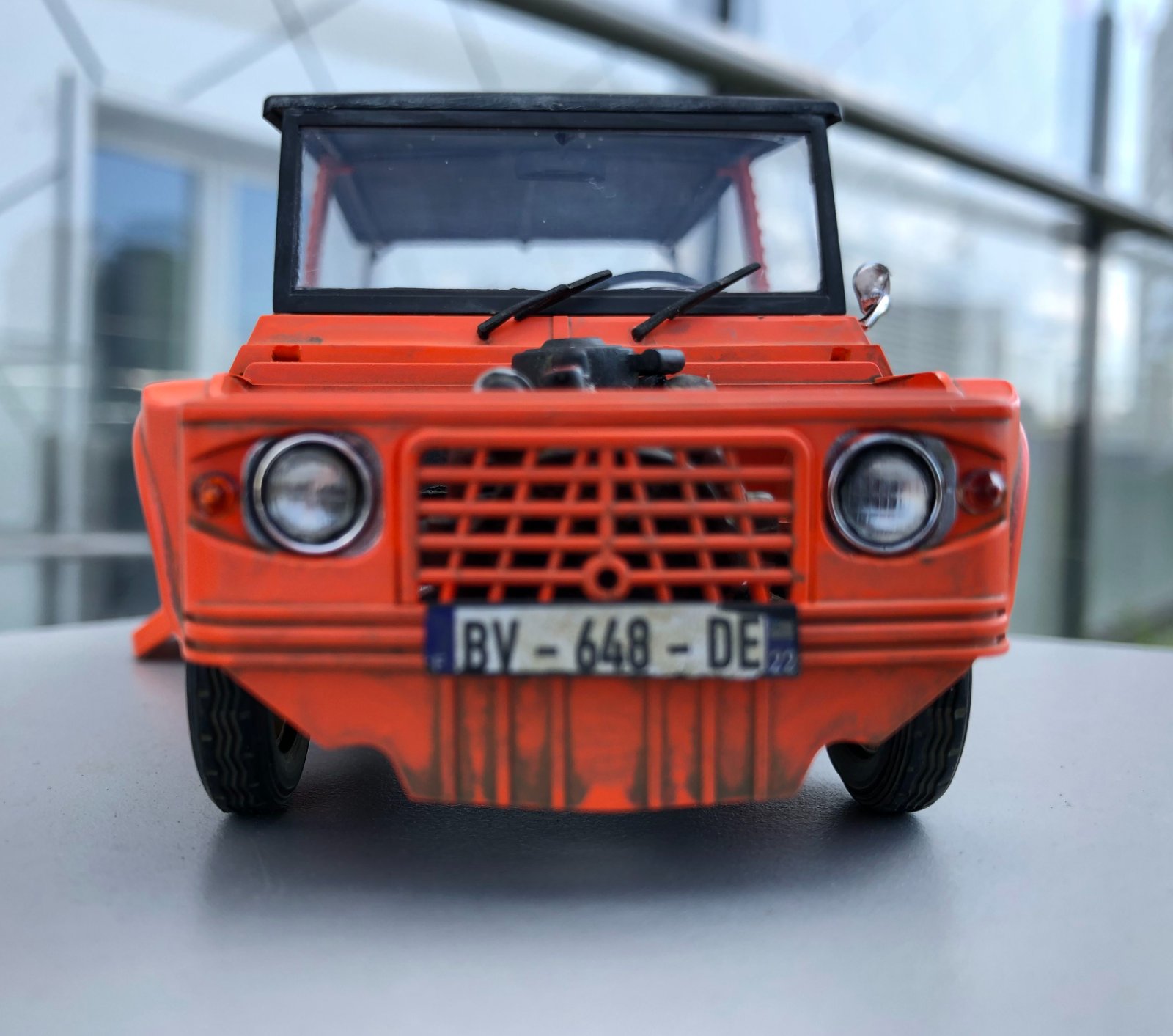

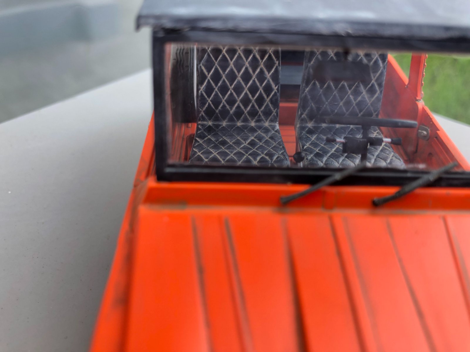

yura1961 3951 Опубликовано 13 Jul 2025, 16:47:59 Жалоба Поделиться Опубликовано 13 Jul 2025, 16:47:59 Рома,неужели капот нельзя было исправить,честно не верю.И чего он такой неестественно грязный,еще и при девственно чистых стеклах,я не думаю что на этом пляжном автомобильчике можно заехать в такую грязь,если честно то пачкать это не твое Еще бы я попробовал исправить дворники,понятно что эллер много чего накосячил,но на то мы и моделисты что бы это исправлять,я вообще не понимаю какую часть стекла можно очистить этими обрубками. Ссылка на сообщение Поделиться на другие сайты

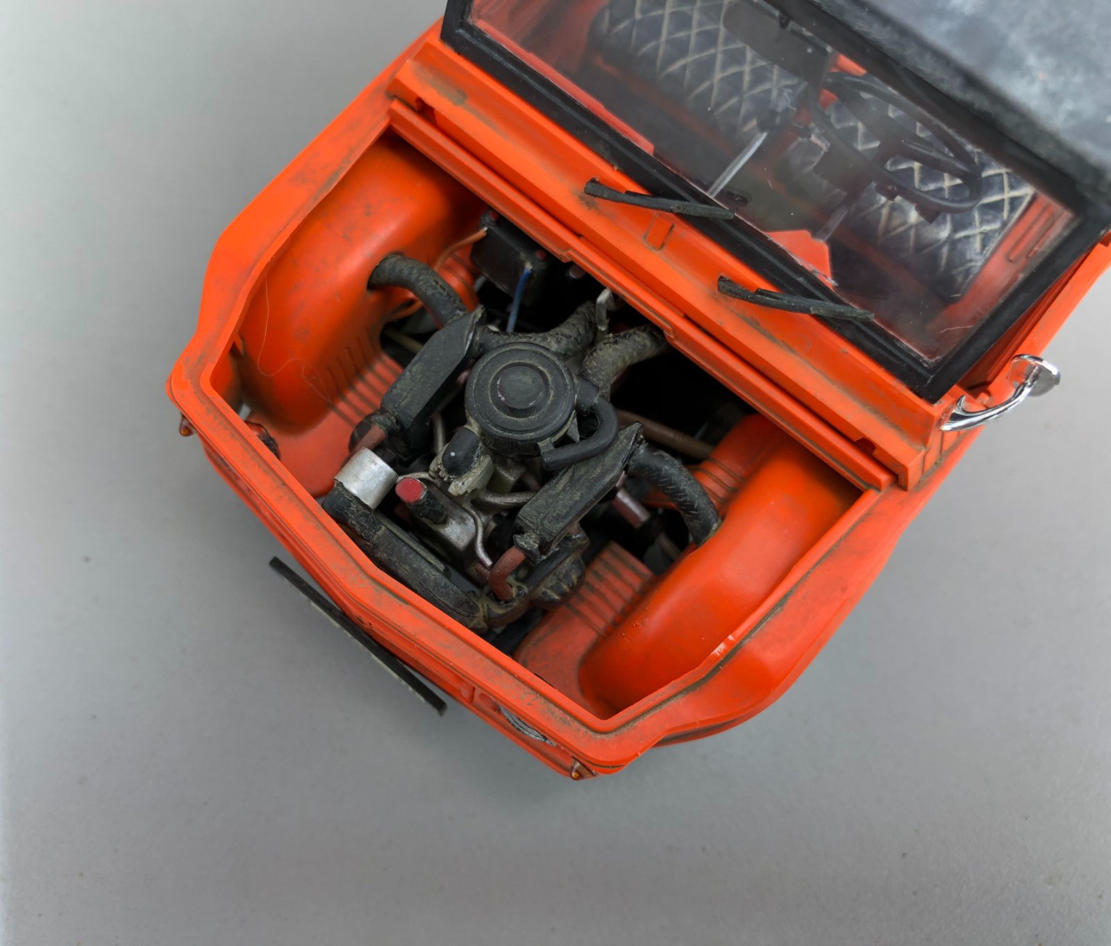

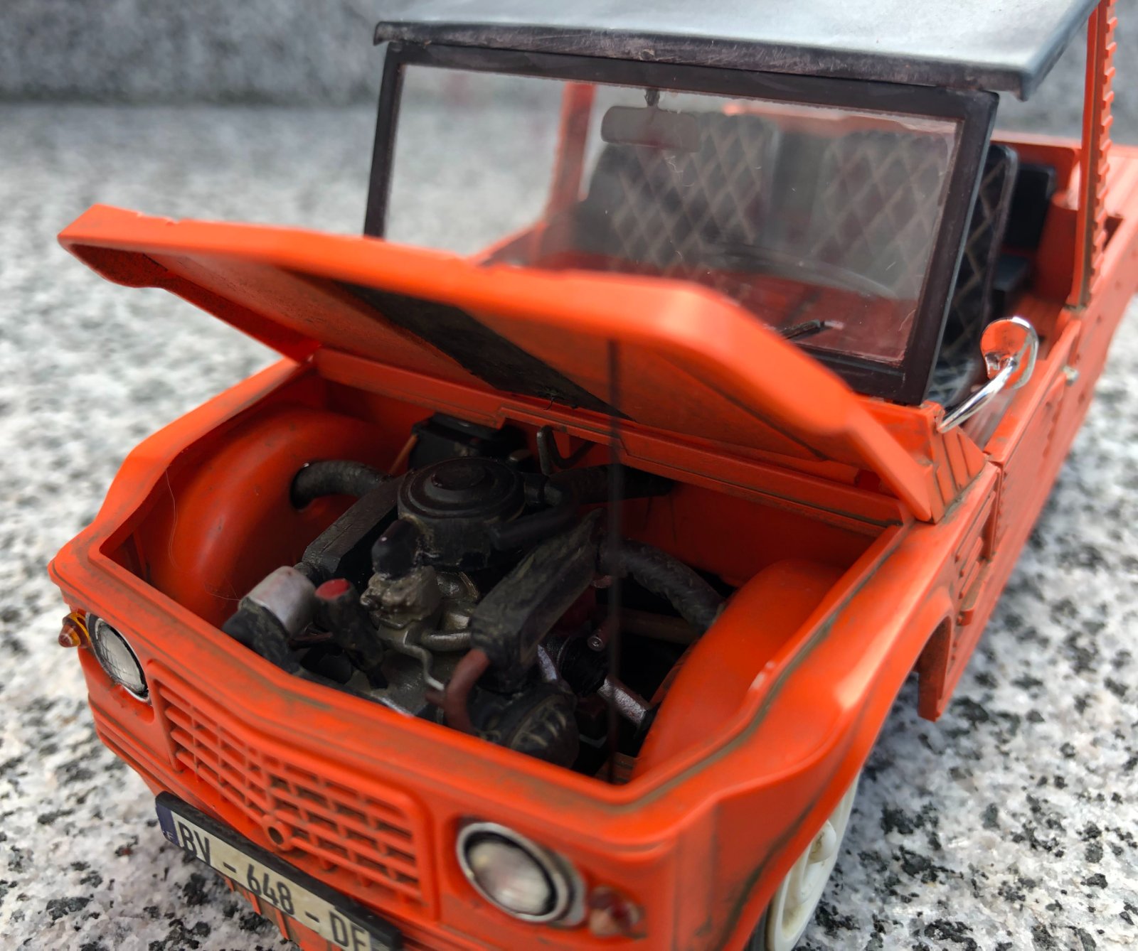

cuba_13 3617 Опубликовано 13 Jul 2025, 17:24:58 Автор Жалоба Поделиться Опубликовано 13 Jul 2025, 17:24:58 Чтобы капот стал ровно, нужно опускать двигло со всем навесным, т.к. капоту ровно стать мешает воздушный фильтр. Но проблема в том, что всё уже намертво приклеено. Ломать модель ради капота я точно не буду. Стёкла водитель держит в чистоте))). А по легенде это не пляжный, а сафари-автомобиль. Ссылка на сообщение Поделиться на другие сайты
Roman163 1104 Опубликовано 13 Jul 2025, 17:30:27 Жалоба Поделиться Опубликовано 13 Jul 2025, 17:30:27 2 минуты назад, cuba_13 сказал: Чтобы капот стал ровно, нужно опускать двигло со всем навесным, т.к. капоту ровно стать мешает воздушный фильтр. Но проблема в том, что всё уже намертво приклеено. Ломать модель ради капота я точно не буду. Стёкла водитель держит в чистоте))). А по легенде это не пляжный, а сафари-автомобиль. Так то примерить нужно было до сборки двиг и капот, но если уж на то пошло и все намертво вклеено, я бы пожертвовал этим фильтром и убрал его или сточил, но чтобы капот плотно закрывался, ну и дворники вид портят, есть травленые же в продаже 1 Ссылка на сообщение Поделиться на другие сайты
yura1961 3951 Опубликовано 13 Jul 2025, 18:12:40 Жалоба Поделиться Опубликовано 13 Jul 2025, 18:12:40 40 минут назад, cuba_13 сказал: А по легенде это не пляжный, а сафари-автомобиль. Рома,так в пустыне тем более такой грязи нет,наверно и у нас в плавнях под Приморско-Ахтарском в ноябрьскую распутицу и то так машину не загадишь.Еще открою тебе тайну,цианокрилат прочный клей на разрыв,а вот на излом очень даже хрупкий и оторвать тот же фильтр не составит большого труда.Только не обижайся на меня,я по дружески критикую. Ссылка на сообщение Поделиться на другие сайты

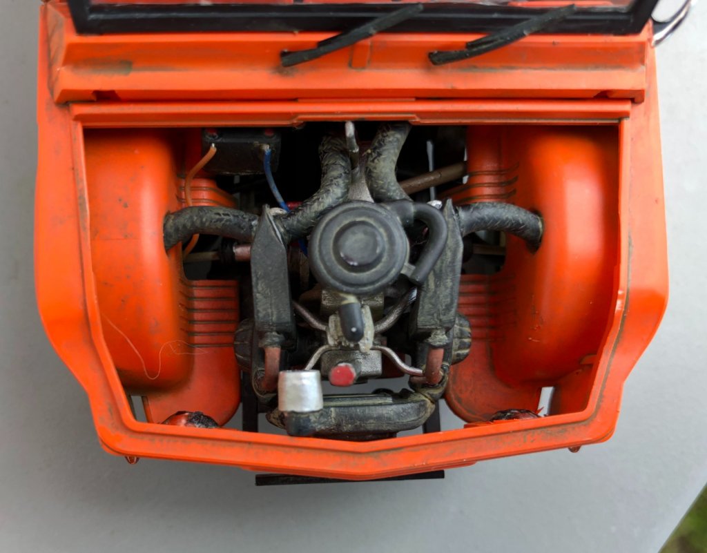

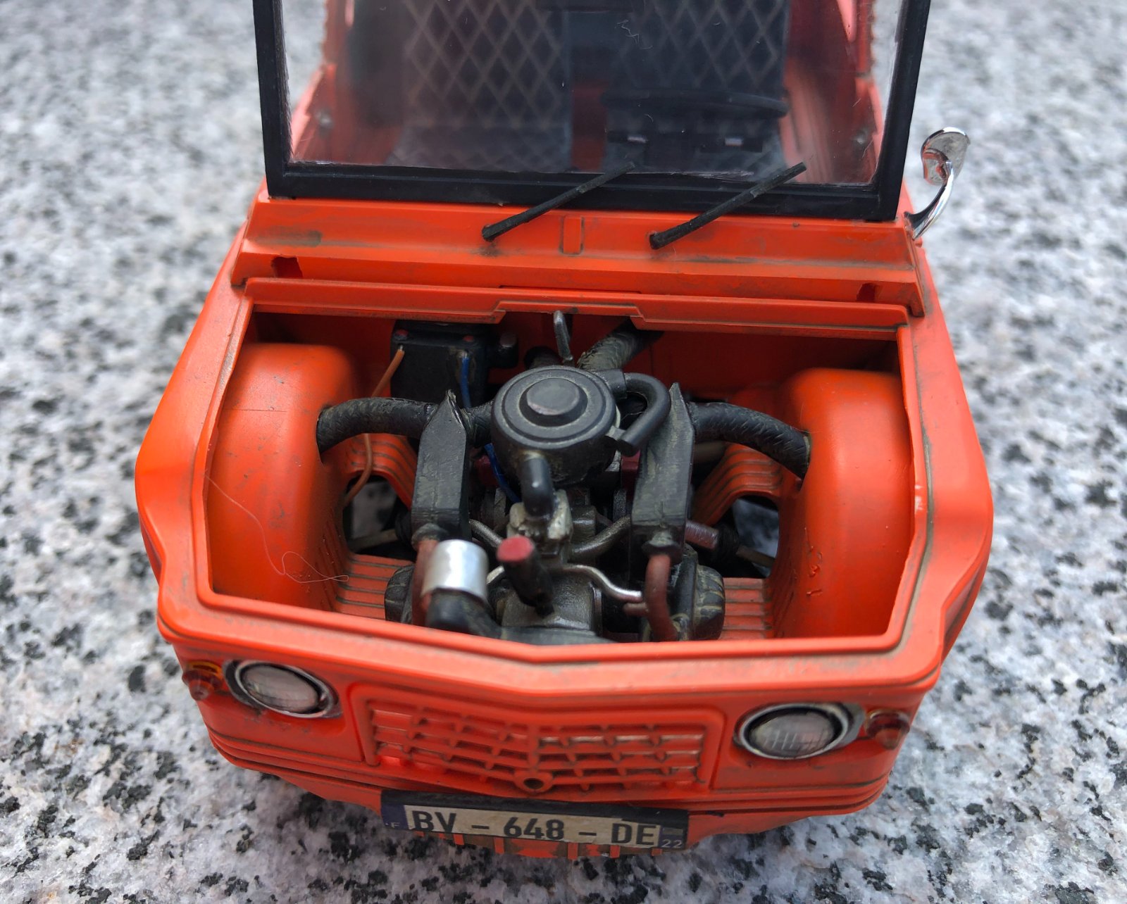

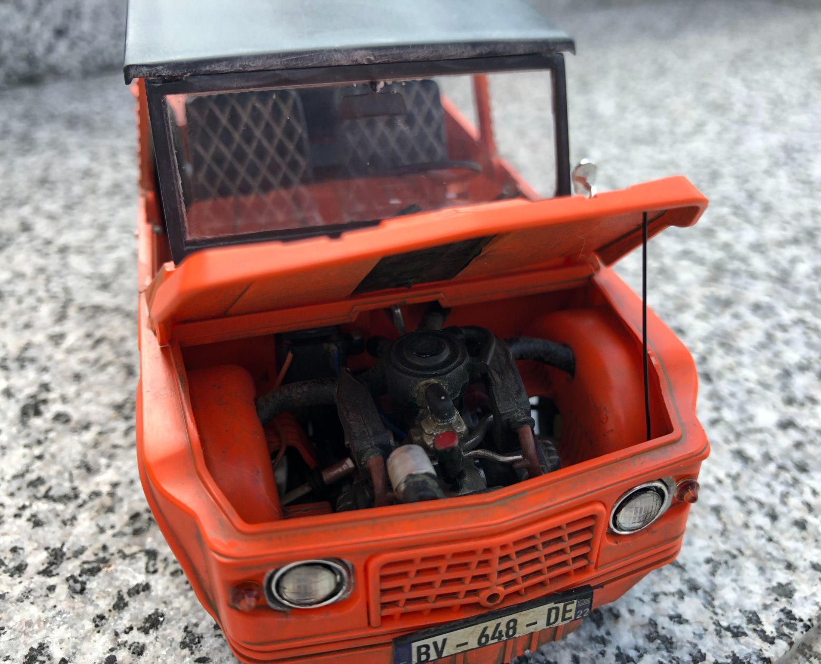

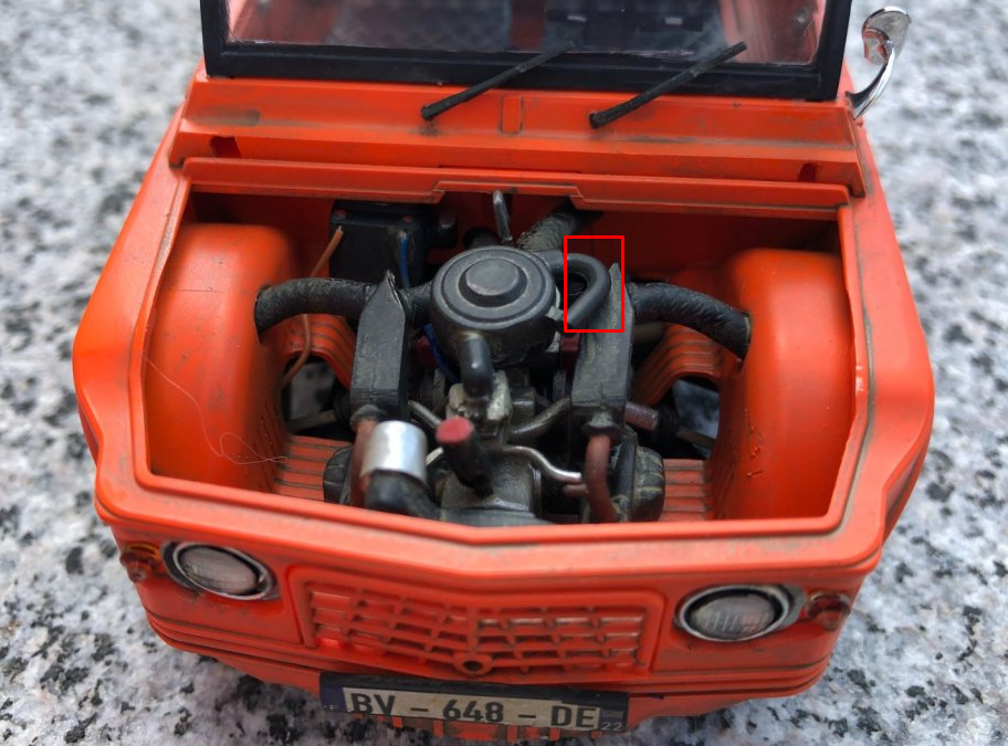

cuba_13 3617 Опубликовано 13 Jul 2025, 18:58:11 Автор Жалоба Поделиться Опубликовано 13 Jul 2025, 18:58:11 1 час назад, Roman163 сказал: Так то примерить нужно было до сборки двиг и капот Как-то совершенно не подумал об этом, во всех прошлых китах таких проблем не было. @yura1961 я уже отрывал фильтр и сточил его хобот максимально))) Вот тут он упирается, уже ниже не посадить его, к сожалению. Ссылка на сообщение Поделиться на другие сайты
AndPi65 52 Опубликовано 13 Jul 2025, 19:42:29 Жалоба Поделиться Опубликовано 13 Jul 2025, 19:42:29 По-моему этот патрубок можно просто вырезать. Это же забор воздуха в фильтр. Ссылка на сообщение Поделиться на другие сайты
billabong73 200 Опубликовано 13 Jul 2025, 20:31:50 Жалоба Поделиться Опубликовано 13 Jul 2025, 20:31:50 Ооо, соседи! 22й регион Финистер. Ссылка на сообщение Поделиться на другие сайты
Sergius 381 Опубликовано 14 Jul 2025, 05:33:48 Жалоба Поделиться Опубликовано 14 Jul 2025, 05:33:48 Или делать его с открытым капотом. Но мне на фотках показалось, что именно капот кривой и дело в нем. Ссылка на сообщение Поделиться на другие сайты
StarSA 1056 Опубликовано 14 Jul 2025, 06:47:14 Жалоба Поделиться Опубликовано 14 Jul 2025, 06:47:14 Как говорится: пятерка за старания! Мне тоже кажется, что капот изначально кривой, будто вдавлен посередине. Думаю, если аккуратно подточить самый верх "кепки" вровень с остальной плоскостью фильтра, то это дасть свой результат. А патрубок вообще можно из термоусадки сделать, и при закрытом капоте он будет немного подминаться тоже давая небольшой ход. К тому же, почему-то патрубок глухой на конце, где отверсие для входа воздуха? А ещё толщина материала на капоте просто броня, можно так же половину толщины сошлифовать, будет масштабнее. Думаю, несколько этих мер в сумме позволят сделать модель более презентабельной. 1 Ссылка на сообщение Поделиться на другие сайты

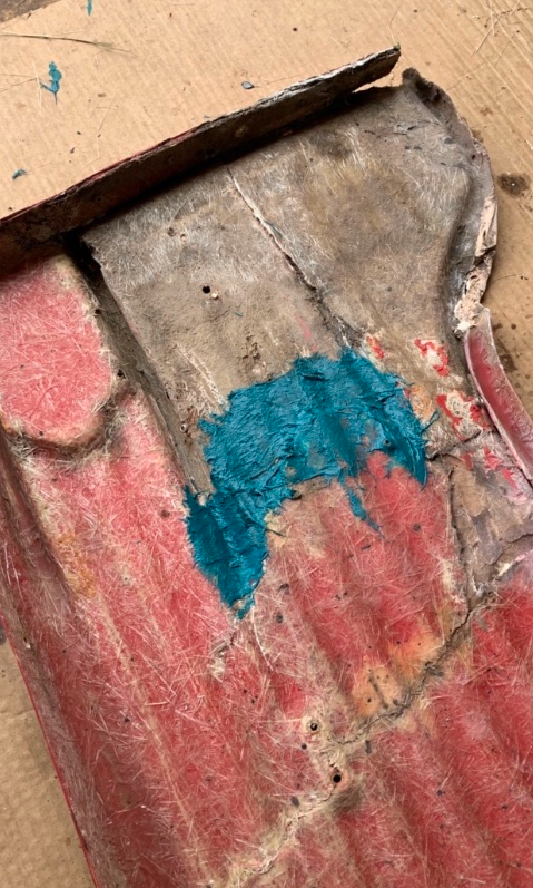

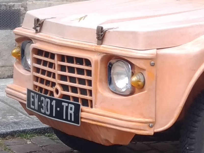

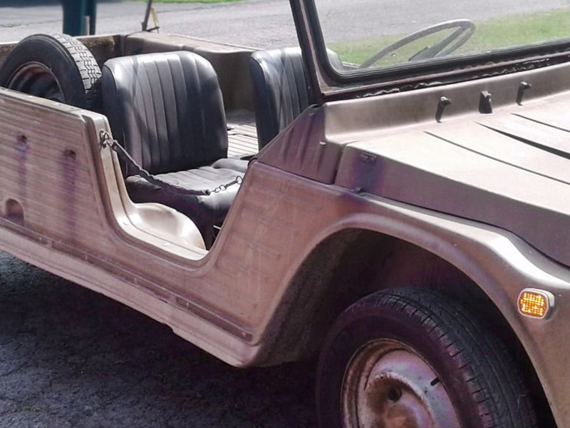

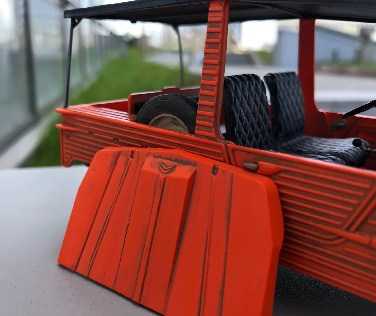

be@rbrick 109 Опубликовано 14 Jul 2025, 07:51:12 Жалоба Поделиться Опубликовано 14 Jul 2025, 07:51:12 Я так понимаю пластик на реальной машине окрашен в массе, напоминает игрушку. Это дает очень характерную патину на потрепанных кузовах, с выцветшими гранями и затемнениями в углах и подтеками. Так же кузов деформируется от времени. Еще понравились винты, которыми крепится передняя панель с фарами и решеткой. 3 Ссылка на сообщение Поделиться на другие сайты

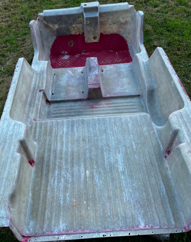

be@rbrick 109 Опубликовано 14 Jul 2025, 09:59:27 Жалоба Поделиться Опубликовано 14 Jul 2025, 09:59:27 (изменено) Я ошибся, все-таки их красили) Но краска все равно по особому выцветает на этих поверхностях. UPD: На самом деле их красили в массе (как я и предположил), кузова делали из ABS пластика, как раз на фото из предидущего поста, а на этих фото реплика из стекловолокна. Изменено 14 Jul 2025, 12:08:10 пользователем be@rbrick Ссылка на сообщение Поделиться на другие сайты

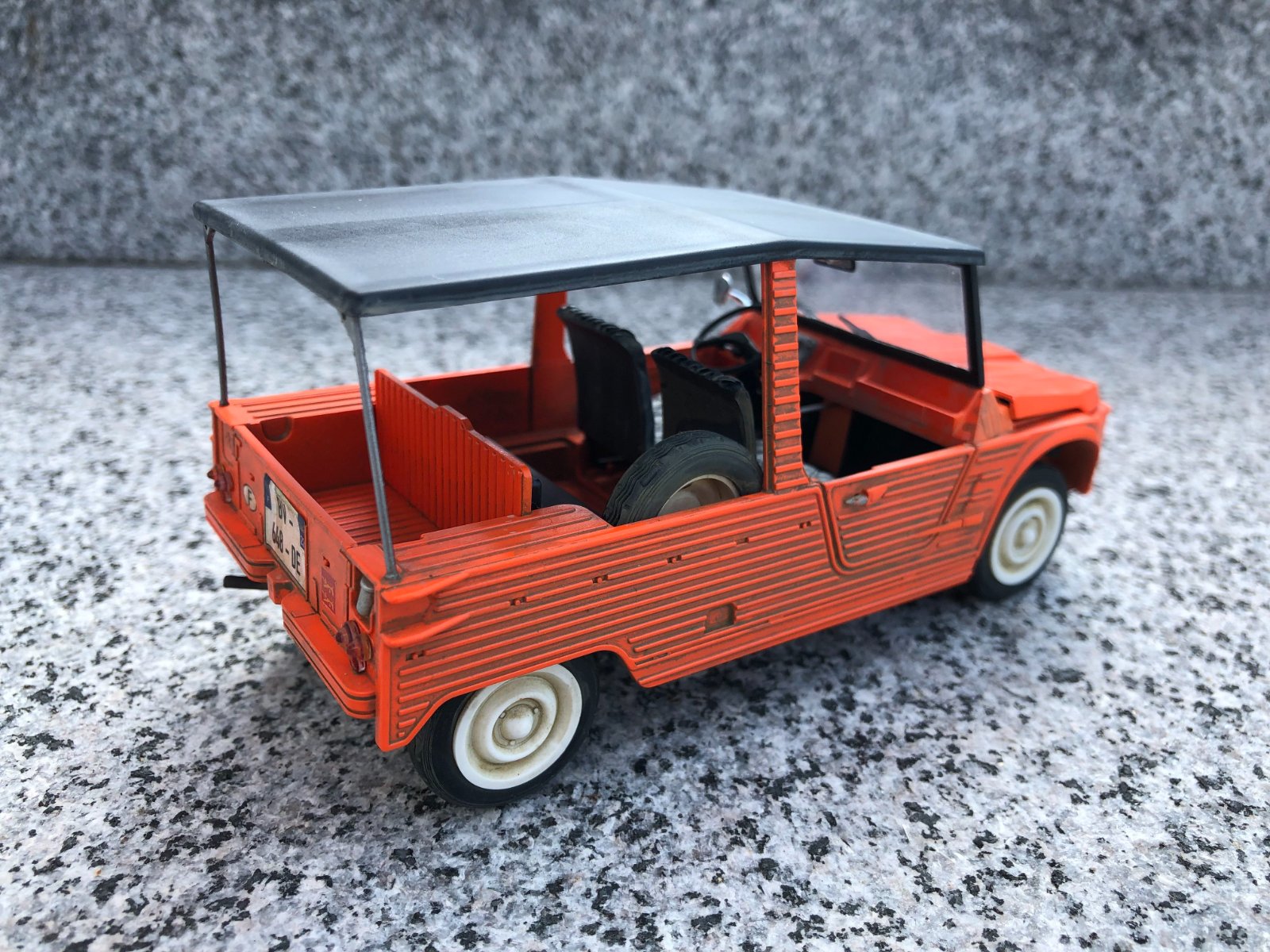

PETERSON 10197 Опубликовано 16 Jul 2025, 14:15:00 Жалоба Поделиться Опубликовано 16 Jul 2025, 14:15:00 Прикольный пепелац. Рома, возьми за привычку примерять всё на сухую перед покраской и сборкой. На скотч, на блютак и т.п. Тогда при сборке сюрпризов не будет. И с дворниками ты сильно лоханулся. Неужели сам не видел, что они не отсюда? Ну, а если бы я собирал такой кит, я бы его изобразил в такой версии. 4 Ссылка на сообщение Поделиться на другие сайты
